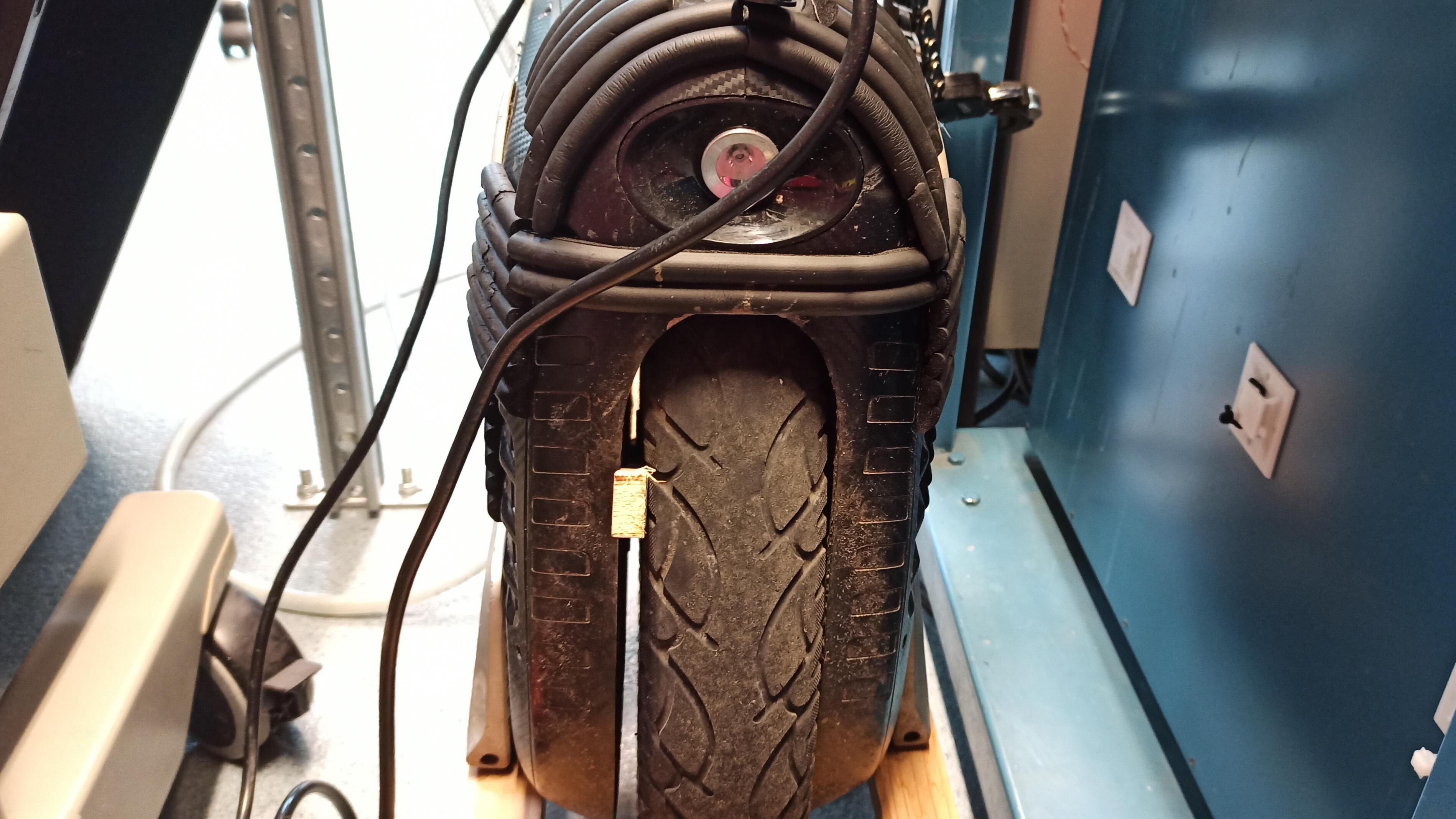

kirby_33 Posté(e) le 2 avril 2020 Auteur Partager Posté(e) le 2 avril 2020 Afin d'illustrer le problème, j'ai fait une photo. Citer Lien vers le commentaire https://www.espritroue.fr/topic/12129-msuperx-roue-d%C3%A9centr%C3%A9e/#findComment-236585 Partager sur d’autres sites More sharing options...
Tank Posté(e) le 2 avril 2020 Partager Posté(e) le 2 avril 2020 C’est donc les 6 vis qui solidarisent les coques et les support pédales qui on bougé Citer Lien vers le commentaire https://www.espritroue.fr/topic/12129-msuperx-roue-d%C3%A9centr%C3%A9e/#findComment-236589 Partager sur d’autres sites More sharing options...
Tank Posté(e) le 2 avril 2020 Partager Posté(e) le 2 avril 2020 (modifié) Les 6 vis cruciforme. Il y en 6 de chaque côté 😉 Modifié le 2 avril 2020 par Tank Citer Lien vers le commentaire https://www.espritroue.fr/topic/12129-msuperx-roue-d%C3%A9centr%C3%A9e/#findComment-236591 Partager sur d’autres sites More sharing options...

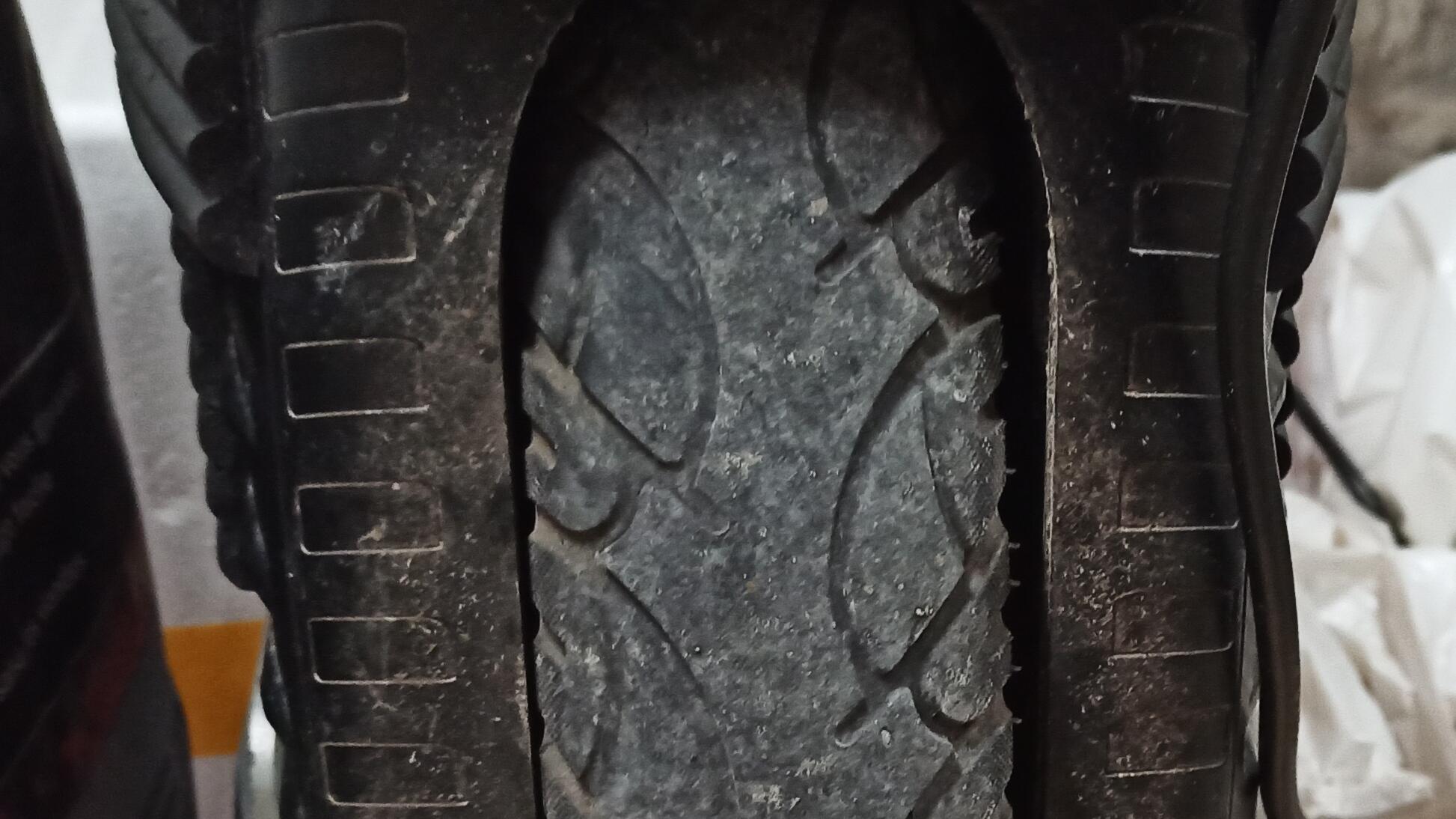

kirby_33 Posté(e) le 3 avril 2020 Auteur Partager Posté(e) le 3 avril 2020 J'aime bien ton idée @Tank sauf que c'est le genre de truc à faire avant de démonter sa roue pour la 1ere fois... Dans l'immédiat pour moi c'est raté... Pour ce matin c'est stationnement système D. On dirait bien que ma coque est déformée (le défaut est moins prononcé à l'arrière de la roue) Citer Lien vers le commentaire https://www.espritroue.fr/topic/12129-msuperx-roue-d%C3%A9centr%C3%A9e/#findComment-236602 Partager sur d’autres sites More sharing options...
Tank Posté(e) le 3 avril 2020 Partager Posté(e) le 3 avril 2020 Je ne crois pas a une déformation de la coque!!!! a moins d'un très gros choc il n'y a pas de raison. - Tu dessers les 8 vis en haut de la roue qui solidarise les 2 1/2 coque de manière a enlever les éventuelles contraintes. - Tu dessers les 12 vis (6 de chaque coté) qui maintienne les coque sur les support de pédale. - Tu ressert les 12 vis en essayant de centré au mieux. Tu peut aussi mettre des cales en bois de chaque coté de la roue pour quelle ce centre. - Tu ressert les 8 vis. Citer Lien vers le commentaire https://www.espritroue.fr/topic/12129-msuperx-roue-d%C3%A9centr%C3%A9e/#findComment-236605 Partager sur d’autres sites More sharing options...

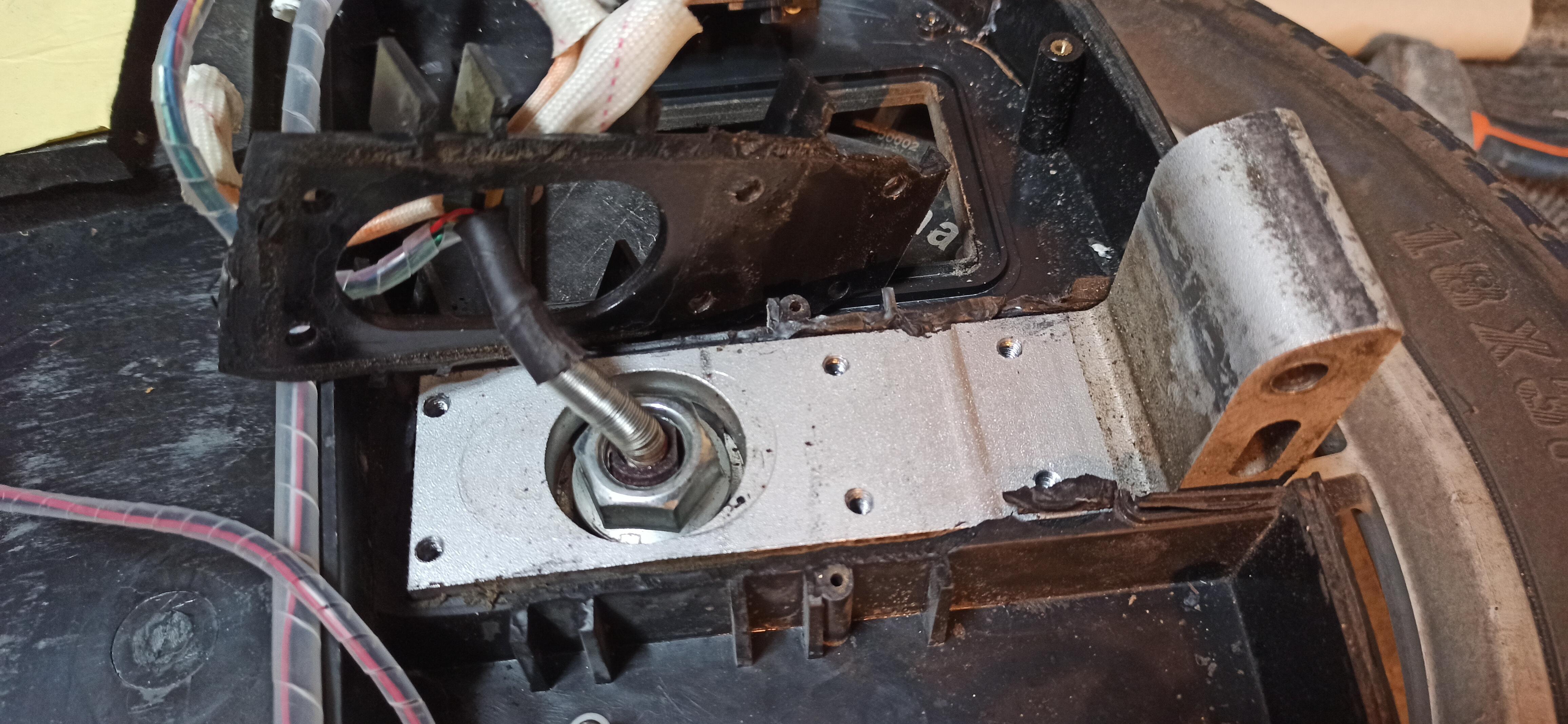

kirby_33 Posté(e) le 7 avril 2020 Auteur Partager Posté(e) le 7 avril 2020 Le verdict est tombé 😭 la coque est cassée.... Citer Lien vers le commentaire https://www.espritroue.fr/topic/12129-msuperx-roue-d%C3%A9centr%C3%A9e/#findComment-237347 Partager sur d’autres sites More sharing options...
Tank Posté(e) le 8 avril 2020 Partager Posté(e) le 8 avril 2020 reste plus qu'a changé!!!! C'est relativement simple, il faut juste de la patience Citer Lien vers le commentaire https://www.espritroue.fr/topic/12129-msuperx-roue-d%C3%A9centr%C3%A9e/#findComment-237391 Partager sur d’autres sites More sharing options...

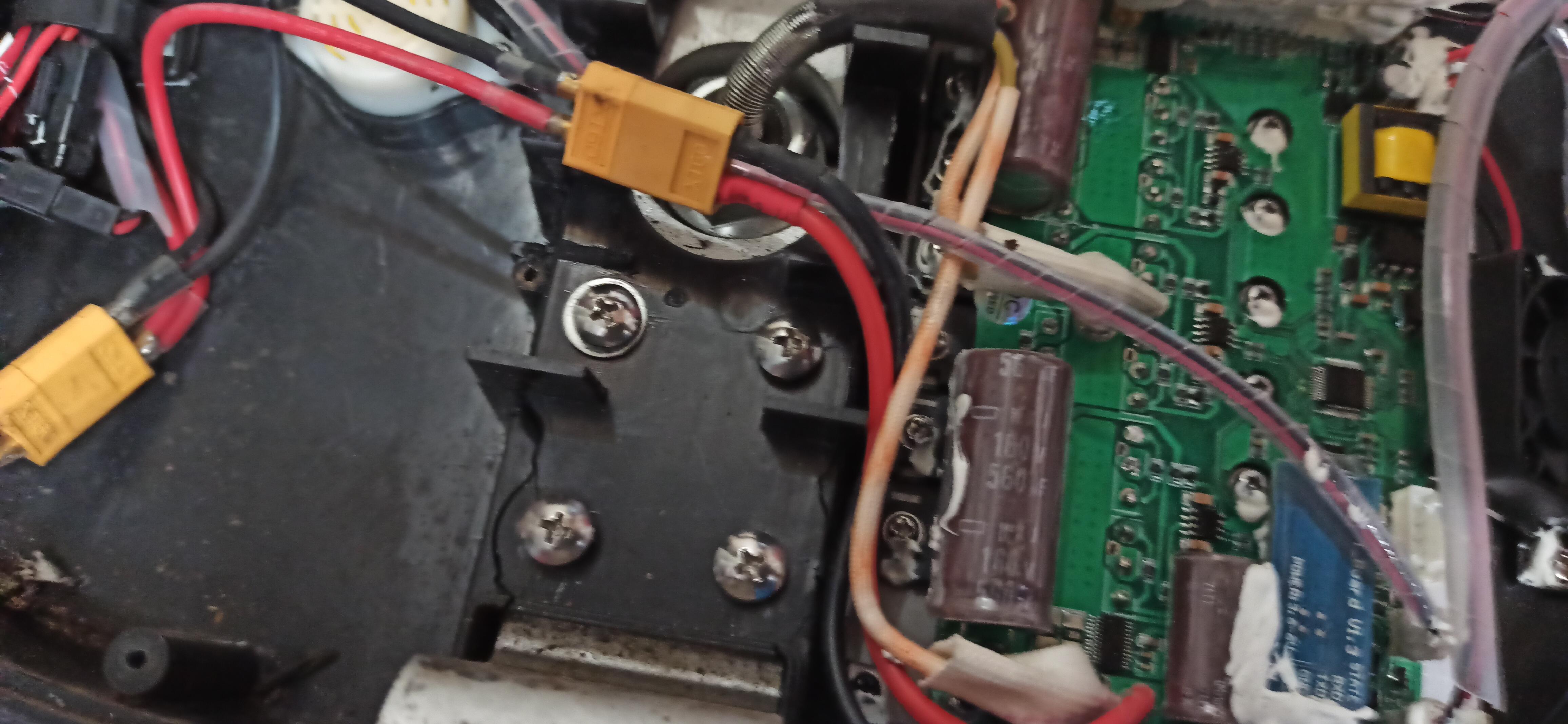

kirby_33 Posté(e) le 2 mai 2020 Auteur Partager Posté(e) le 2 mai 2020 Manifestement c'est pas juste fissuré 😱 Citer Lien vers le commentaire https://www.espritroue.fr/topic/12129-msuperx-roue-d%C3%A9centr%C3%A9e/#findComment-242074 Partager sur d’autres sites More sharing options...
Tank Posté(e) le 3 mai 2020 Partager Posté(e) le 3 mai 2020 Il y a 9 heures, kirby_33 a dit : Manifestement c'est pas juste fissuré 😱 😳😳😳😳😳😳😳😳😳😳😳 Elle a du être sérieuse cette gamelle !!!! remarque le démontage sera encore plus rapide 😁😁 un peut de uhu stick, 2 colsons et c’est repartie 😁😁😁 Citer Lien vers le commentaire https://www.espritroue.fr/topic/12129-msuperx-roue-d%C3%A9centr%C3%A9e/#findComment-242101 Partager sur d’autres sites More sharing options...
kirby_33 Posté(e) le 3 mai 2020 Auteur Partager Posté(e) le 3 mai 2020 Oui la chute était violente et y a 8 jours j'en ai pris une autre. Du coup j'vais faire un puzzle de ma roue. Toute façon j'ai le temps pour réparer car je me suis reblessé au même bras. Vive la soudure plastique ! Citer Lien vers le commentaire https://www.espritroue.fr/topic/12129-msuperx-roue-d%C3%A9centr%C3%A9e/#findComment-242117 Partager sur d’autres sites More sharing options...
