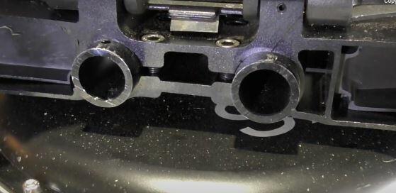

sbouju Posté(e) le 30 septembre 2020 Partager Posté(e) le 30 septembre 2020 (modifié) il y a 8 minutes, Techos78 a dit : il me semble logique de retirer ces "cales", comme l'indique KS. Perso je les ai retirées, en particulier pour avoir vu (je ne sais plus où!) une photo prise du dessous où on voyait assez clairement qu'avec la cale, les deux tubes d'une part et les deux tiges internes coulissant dedans d'autre part n'étaient pas tout à fait en disposition concentrique... Mais je n'ai pas regardé sur la mienne, ni n'ai détecté de raideurs ou de coincements, c'était juste préventif, et surtout qu'il me paraissait bizarre de garder ces petits bouts d'alu tenant juste par coincement à ce niveau quand même exposé de la roue ! Modifié le 30 septembre 2020 par sbouju Citer Lien vers le commentaire Partager sur d’autres sites More sharing options...

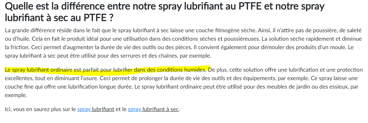

chrismaz Posté(e) le 30 septembre 2020 Partager Posté(e) le 30 septembre 2020 J'ai enlevé moi aussi les cales. Un poil mieux, mais sans plus. Ca couine un peu depuis hier, malgré un coup de PTFE ( conseillé ici ) sur tous les axes. Quand ça sèche c'est blanc, mais franchement je trouve pas que ca fait le job vu que ça n'a pas l'air d'aller profondément dans les axes , je vais donc opter pour un autre lubrifiant, le Téflon étant la même chose, mais à un point près que la version à sec n'est pas faite pour les conditions humides, et vu le temps nous y sommes ! Sinon je vais y aller à l'ancienne avec la burette ! Citer Lien vers le commentaire Partager sur d’autres sites More sharing options...
