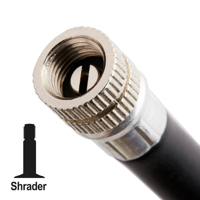

Techos78 Posté(e) le 2 octobre 2020 Partager Posté(e) le 2 octobre 2020 (modifié) Le 02/10/2020 à 07:30, roofus a dit : il faudrait déconnecter l'amortisseur pour être sur de ne tester QUE le mécanisme ... oui, mais il y a plus simple : maintenir les valves Schrader ouvertes, il existe des bouchons spéciaux pour ça, ou bien des raccords avec ou sans flexible : . Il est faux de dire "il faut dégonfler les chambres" ... c'est impossible sauf si on à une pompe à vide. Il y a donc toujours ~1 bar de pression absolue et le piston en mouvement est contraint par l'air interne comme dans une pompe à air bouchée. Et bien sûr il faut libérer le circuit hydraulique (molette+levier). Modifié le 3 octobre 2020 par Techos78 2 Citer Lien vers le commentaire Partager sur d’autres sites More sharing options...
