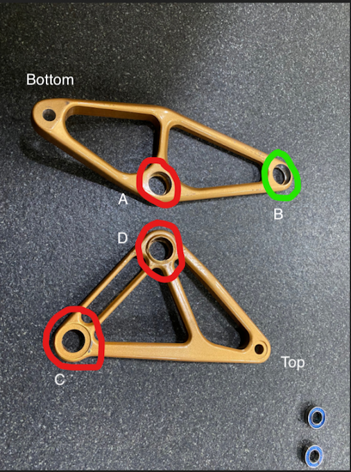

King Size Posté(e) le 6 octobre 2020 Partager Posté(e) le 6 octobre 2020 (modifié) Merci @Matoone pour cette bonne nouvelle qui ravira les possesseurs de S18. Mais n'ayant pas cette roue je continue donc mon introspection" S18'tienne" purement "intellectuelle" (c'est un bien grand mot pour mon minable cerveau fatigué...) en m'intéressant cette fois aux axes d'assemblages pour le peu qu'on en connaisse. N’étant pas spécialiste de la chose ne ne vais pas pouvoir dire si un système aurait été meilleur ou pas, mais contrairement à ce qu’a exprimé fort justement @Techos78 au sujet de la quincaillerie pour meuble IKEA (qui, comme chacun sait, est au mobilier de luxe ce que le fast-food est au restaurant étoilé...) je crois que celle-ci a été fabriqué ou tout au moins choisie sur catalogue selon un cahier des charges très précis de KS : On pourrait l'assimiler à un boulon, constitué d’une vis (M6*15) et d’un écrou, borgne en l’occurence. Cet écrou a une forme très particulière parce que constitué d’un corps lisse d'environ 20 mm et de 10 mm diamètre (À confirmer) et terminé à son extrémité par une tête de vis pour clef Allen. N’étant pas au fait des terminologies de ce genre de chose je l’appellerai donc l’écrou-vis (d’une part parce que j’écris ce que je veux et d’autre part parce que je subodore des flots de jeux de mots décapo…heu..pants!). La vis serait une M6*15 et le corps allongé de l'écrou-vis (déjà!) ferait une vingtaine de millimètres sur 10 de diamètre (À confirmer). Pour que la vis vienne en butée de la face de l'écrou-vis cela semble à la fois trop large pour les liaisons B et C et pas assez pour la liaison A/D (à moins qu'il y ait une autre longueur sur celle-ci.) Il me semble que l’on devrait s’intéresser à tout ce que chaque écrou-vis pince. Référencer en quelque sorte chaque assemblage afin de connaître les épaisseurs de chaque élément (y compris les talons de blocage des triangles en alu) et voir ensuite dans l’espace restant par quoi remplacer les rondelles Grower ou spring washer (« rondelle ressort » ou « machine à laver de printemps » selon votre humeur du moment) observées ça et là. - Sur Top et Bottom pas de rotation : La vis M6*15 de chaque côté peut être coinçée avec les Grower prévues à cet effet (Des rondelles éventails ne seraient-elles pas aussi efficaces?). - Sur B l'axe traverse la jouée du support de carte-mère, le talon du triangle extérieur et un roulement à bille : L'axe n'a pas besoin de tourner côté "CM" puisque la rotule se fait au niveau du triangle. Il me paraît juste qu'il faut interposer une rondelle permettant la rotation sans frottement du triangle (du genre rondelle en Téflon ou en nylon) et compléter l'espace restant par des rondelles à l'extérieur afin que l'écrou-vis soit bloqué fort sur sa vis (avec frein filet déployé) mais sans forcer plus que ça sur les pièces bougeant à l'intérieur... https://www.ebay.com/itm/392789577456 - Sur C c'est identique : Anneau du coulisseau, talon du triangle intérieur et 2 roulements à bille (donc 10 mm)... J'appliquerais la même méthode à la différence que s'il y a 2 bearings de 5 mm c'est que les efforts "bizarres" sont plus forts et risquent d'endommager les roulements. Ne serait-il pas dès lors envisageable de renforcer ces roulements en en mettant qu'un...mais de 7 mm de large? https://fr.aliexpress.com/item/1276707268.html?spm=a2g0o.productlist.0.0.618f5cdfFNeHxZ&algo_pvid=ff1e85d3-0036-42c5-bec2-46373786fa16&algo_expid=ff1e85d3-0036-42c5-bec2-46373786fa16-1&btsid=0b0a182b16019073419258372edac7&ws_ab_test=searchweb0_0,searchweb201602_,searchweb201603_ - Sur A/D c'est 2 bearings, talon du triangle extérieur, rondelle d'écartement, talon du triangle intérieur et 2 bearings à nouveau : Largement plus de 20 mm... Sur EUC Forum Feynman a eu l'idée de remplacer le "boulon" KS par 2 vis M6*xx et par un coupleur de 25 mm x 10 mm de diamètre : https://www.amazon.com/Coupling-Connector-Threaded-Adapter-Stainless/dp/B07X9W4DS1/ref=sr_1_1?dchild=1&keywords=m6+x+25+coupling&qid=1600211214&s=industrial&sr=1-1 Sinon il y a encore la possibilité des remplacer les fragiles quatre 10*19*5 par deux 10*19*7 et revenir ainsi à une largeur compatible. Voilà l'état de mes réflexions... Peut-être ne valent-elles rien mais au moins avez-vous de quoi faire bouillir la marmite pour faire cuire à votre convenance ces curieux écrou-vis. Modifié le 6 octobre 2020 par King Size 2 Citer Lien vers le commentaire Partager sur d’autres sites More sharing options...

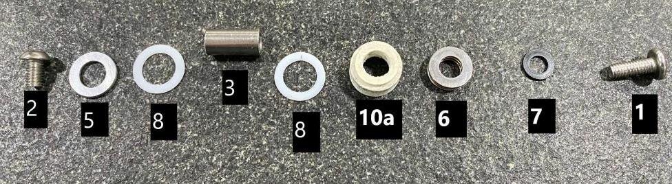

Techos78 Posté(e) le 7 octobre 2020 Partager Posté(e) le 7 octobre 2020 (modifié) Il y a 13 heures, Cormo a dit : @King Size je partage tes questionnements, d'autant que moi, une S18, j'en ai une. Idem pour les questionnements mais je n'ai pas cette s18. Concrètement la cinématique est belle, mais même vues de loin, les finitions laissent à désirer. Des rondelle grower qui déchirent les flasques des roulements, des rondelles plates qui appuient sur la totalité des roulements, ceux-ci peuvent avoir été emmanchés de travers parce que les pièces ont été peintes, des basculeurs qui peuvent interférer, un parallélisme approximatif des tubes, le fil moteur qui touche la coque, . . . . . . Actuellement la s18 marchent suffisamment bien en ajoutant des louches d'huile. Alléluia. Même si J'aime la belle mécanique, l'état actuel est vivable, exploitable, donc les esthètes de la mécanique devront éviter les états d'âme et ils pourront profiter de la roue quand le temps s'y prête. Je reste persuadé (me goure-je?) qu'il existera à moyen terme un kit de réactualisation des articulations, avec de vrais axes, des rondelles qui vont bien, etc. Et donc, pour ceux qui voudront améliorer la situation, un changement de boulonnerie sera possible, plus quelques détails de-ci de-là. Fatalement, chaque articulation devra être soigneusement traitée, ce sera fastidieux mais pas insurmontable. L'idéal serait que KS propose un kit officiel dans les 6 mois à venir, à défaut il sera peut-être possible d’approvisionner ce genre de chose : Perso, cela me semble aller dans le bon sens : un vrai axe calibré en Ø et en longueur, des rondelles dont certaines épaulées, etc... Modifié le 7 octobre 2020 par Techos78 2 Citer Lien vers le commentaire Partager sur d’autres sites More sharing options...

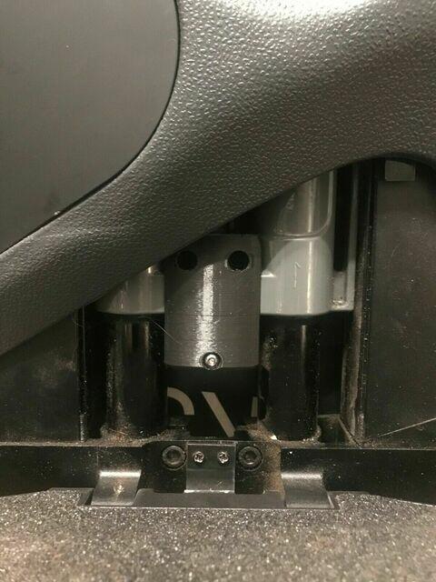

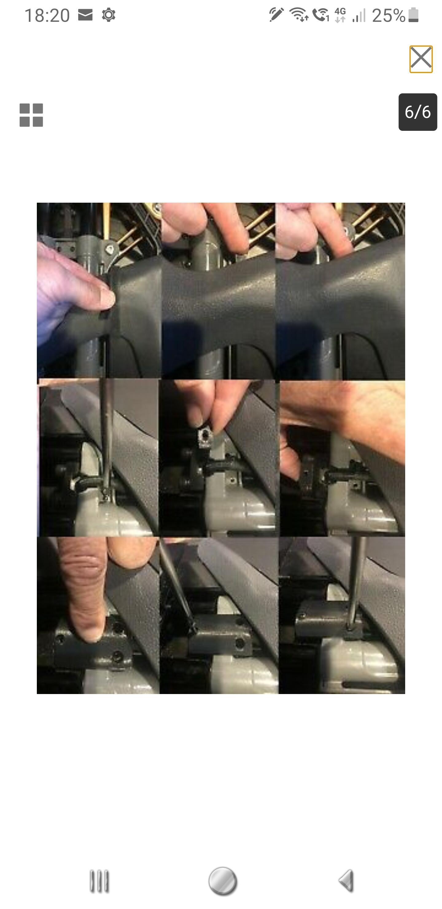

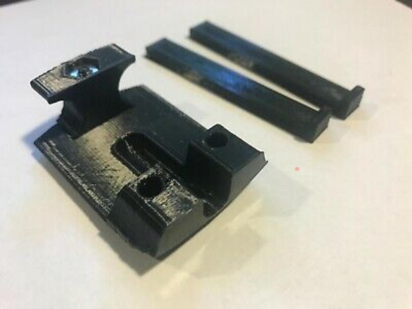

Exo Posté(e) le 8 octobre 2020 Partager Posté(e) le 8 octobre 2020 (modifié) Je suis tombé la dessus au cas ou cela puisse être intéressant... 👀 https://www.ebay.com/itm/284019165518 Modifié le 8 octobre 2020 par Exo Citer Lien vers le commentaire Partager sur d’autres sites More sharing options...
Wheel Smith Posté(e) le 8 octobre 2020 Partager Posté(e) le 8 octobre 2020 (modifié) il y a une heure, Exo a dit : Je suis tombé la dessus au cas ou cela puisse être intéressant... 👀 https://www.ebay.com/itm/284019165518 Merci pour l'info. @fr4bd en avait déjà parlé. Posté(e) le 24 septembre (modifié) Le 24/09/2020 à 10:08, sbouju a dit : La solution de @fr4bd consiste à le forcer à y rentrer un peu plus, car il y a la place, mais c'est au prix d'un certain pliage en force, et perso, je pense qu'il est préférable de laisser cette zone la plus arrondie possible. Je n'ose pas présenter ma réaction exaspérée comme une «solution», en tout cas pas sans y mettre des guillemets 🙂 En réalité l'idée est celle d'Ecodrift. Elle apparaît dans leur longue note technique sur la S18. Dans cette note, l'avertissement est clair : forcer le ressort à rentrer dans son sillon n'apporte qu'une satisfaction provisoire, en attendant une vraie solution. edit : ce protecteur de câble de moteur pour la S18 ressemble déjà beaucoup plus à une solution. Son auteur prétend écarter la partie responsable du frottement de 3,5 mm et ainsi empêcher le contact avec le câble moteur. La pièce imprimée est proposée sur eBay pour 7 dollars. Modifié le 24 septembre par fr4bd Modifié le 8 octobre 2020 par Wheel Smith Citer Lien vers le commentaire Partager sur d’autres sites More sharing options...

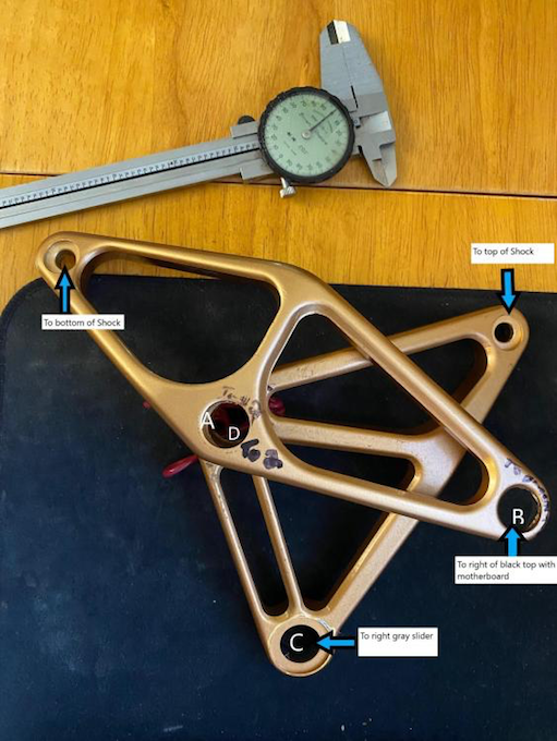

elric Posté(e) le 16 octobre 2020 Partager Posté(e) le 16 octobre 2020 Modification Russe: 1 1 Citer Lien vers le commentaire Partager sur d’autres sites More sharing options...
