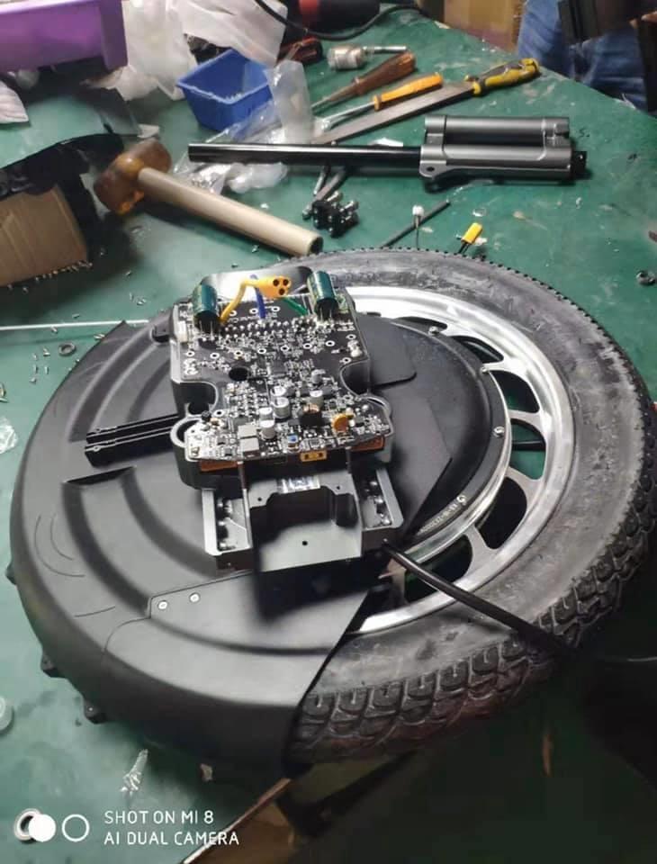

Kokorun Posté(e) le 10 avril 2020 Auteur Partager Posté(e) le 10 avril 2020 (modifié) Intéressante cette photo de détail. Mais... Elle semble tordue cette carte mère Ce qui m’inquiète plus est le passage garde-boue/pneu, c'est minuscule! on va y coincer cailloux, branchouille, boue... Modifié le 10 avril 2020 par Kokorun 1 Citer Lien vers le commentaire https://www.espritroue.fr/topic/12149-nouvelle-kingsong-2020-la-s18/page/11/#findComment-237811 Partager sur d’autres sites More sharing options...
