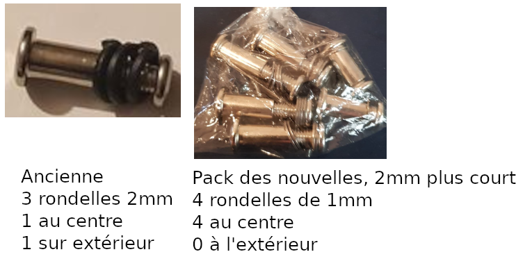

MrP-MrF Posté(e) le 21 décembre 2020 Partager Posté(e) le 21 décembre 2020 Putain les gars vous abusez J'ai été pesé ma roue 🤣🤣🤣 25.2 (batch 1). J'ai démonté la roue cet après midi, donc en gros cherchez pas, le cadre est assez léger, en fait ce qui pèse c'est vraiment les batteries et le cadre support pédale qui se fixe aux 2 tubes... Y'a clairement une énorme différence de poids avec et sans les batteries... Sinon j'ai démonté la roue pour mettre à jours les rondelles dans les triangles de suspension (amélioration batch1). Quelle galèreeeeeeee putain le nombre de vis (merci les vis kingsong c'est vraiment de la merde, j'en ai peté au moins 2 en tête, j'ai pas eu le temps de les changer...), seul c'est compliqué (voir impossible seul notemment pour retirer l'amortisseur de la suspension) Pneu changé par un pirelli angel scooter... la sortie du moteur et du pneu est hyper facile (veillez à dégonfler totalement le pneu et la chambre à air pour le mettre) Tadaaa... Essai demain pour voir le confort de ce pneu qui sur papier 4 Citer Lien vers le commentaire Partager sur d’autres sites More sharing options...

MrP-MrF Posté(e) le 21 décembre 2020 Partager Posté(e) le 21 décembre 2020 (modifié) Il y a 1 heure, sbouju a dit : Batch 1, batch 2, batch 3, batch 4... Tu vois ça où, exactement, en voyant que nos S18 ont exactement le même poids ? Je vais essayer de trouver ces fameuses rondelles, aussi... Peut-être aurais-tu un lien pour ta source ? Batch 1 = première livraison en europe (équivaut à batch 2 pour les Usa), y'a eu encore 2 modifications sur la barre qui tient les pédales aux 2 axes. C'est aussi celles avec les 2 calles. Il me semble avoir vu dans ce sujet une photo des 4 différentes modifications. Pour les rondelles, elles ont été fournies par KS Europe en insistant lourdement sur le kit d'upgrade de la KS18 en discutant sur divers forums, pour les possesseurs des premières arrivées de savoir si il était disponible et pour l'avoir, sinon je pense que j'aurais jamais été au courant. Quand je dis en insistant lourdement, c'est que je suis heureux de filer mon blé à mon shop, clairement moins de devoir passer par KS Europe (pareil, pour les pièces de rechange, Ks Europe... N'en parlons même pas.) Concernant ces rondelles. c'est simple, dans l'axe du milieu qui lie les 2 triangle, c'est une pièce de 0,5 mm. Concernant les rondelles entre les 2 roulements, on en a 4 de 1mm au milieu uniquement, qui remplacent en fait 3 rondelles de 2mm de sécurité. Les nouvelles vis de fixations aussi font enviro 2 mm de moins en longueur (j'ai pas pensé à les mesurer avant de les mettre en place). Pour plus de clarté : La vidéo de la mise à jour et la photo des anciennes et nouvelles fixations des triangles Modifié le 22 décembre 2020 par MrP-MrF maj image pour clarté 2 Citer Lien vers le commentaire Partager sur d’autres sites More sharing options...
Matoone Posté(e) le 22 décembre 2020 Partager Posté(e) le 22 décembre 2020 (modifié) @MrP-MrF pourrais tu nous donner un retour si tu as monté ce kit d'amélioration? Ca sent la bonne came? Plus de frottements? Tes roulements étaient-ils toujours en bon état au moment de l'upgrade? Cela permet-il à ton avis de corriger le mauvais alignement qu'on a pu voir sur certaines S18? A quel prix est-il vendu? Ah et quelqu'un sait-il si ce kit d'amélioration équipe les S18 nouvellement produites? J'imagine que oui ?! En tous cas je remarque que KS Chine n'est pas avare de vidéos qui ont l'air bien foutues pour accompagner leurs clients dans l'upgrade et ça c'est top Modifié le 22 décembre 2020 par Matoone Citer Lien vers le commentaire Partager sur d’autres sites More sharing options...
Techos78 Posté(e) le 22 décembre 2020 Partager Posté(e) le 22 décembre 2020 (modifié) Au remontage, ne pas oublier que la suspension s18 est hyperstatique (i.e. surcontrainte), c'est à dire que la hauteur des pédales dépend simultanément de la fixation de l'axe moteur sur les chariots coulissants ET des divers alignements des compas basculeurs. Il faut éventuellement aligner/synchroniser les deux sous-ensembles en utilisant le concentré technologique déjà évoqué plus haut : Modifié le 22 décembre 2020 par Techos78 2 Citer Lien vers le commentaire Partager sur d’autres sites More sharing options...
