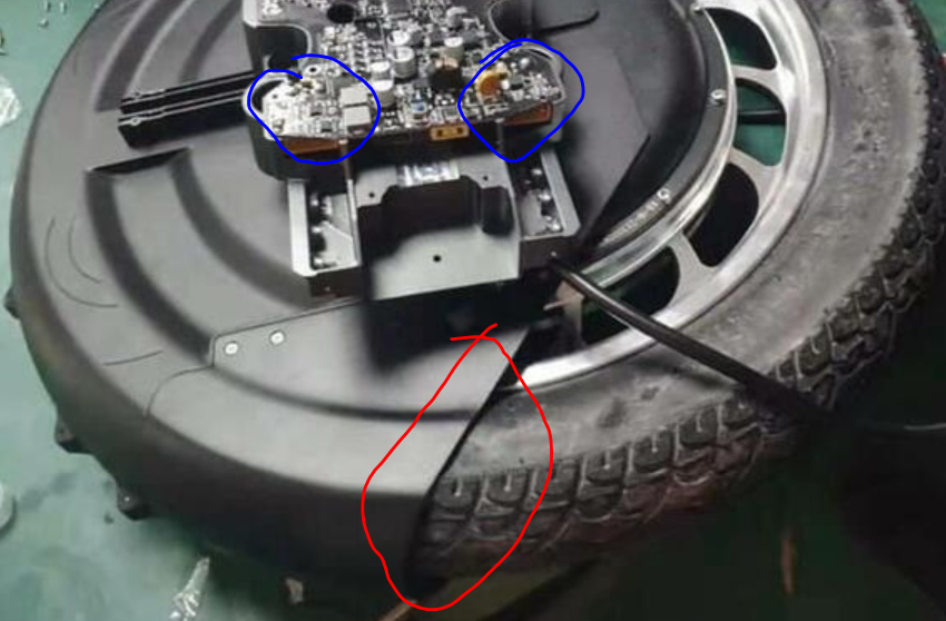

Techos78 Posté(e) le 10 avril 2020 Partager Posté(e) le 10 avril 2020 (modifié) il y a 45 minutes, Kokorun a dit : Elle semble tordue cette carte mère C'est bien normal puisqu'elle doit laisser passer les tringles de la poignée télescopique qui est transverse (et non plus en diagonale). Les deux fourreaux latéraux ont semble-t-il des fonctions différentes, à l'avant pour la poignée, à l'arrière pour la suspension. Un truc bizarre : c'est l'ancienne jante à bâtons, pas du tout celle qui a été présentée en cao : Si ils se sont compliqué la vie pour dessiner ça, ce n'est pas par hasard... donc une jante élargie pour ne plus avoir un pneu 3 pouces trop pincé ? Modifié le 10 avril 2020 par Techos78 Citer Lien vers le commentaire https://www.espritroue.fr/topic/12149-nouvelle-kingsong-2020-la-s18/page/12/#findComment-237815 Partager sur d’autres sites More sharing options...
Justin38 Posté(e) le 10 avril 2020 Partager Posté(e) le 10 avril 2020 il y a 56 minutes, Kokorun a dit : Elle semble tordue cette carte mère en regardant bien elle est pas tordue c'est juste l'angle du PCB qui fait trompe l’œil Citer Lien vers le commentaire https://www.espritroue.fr/topic/12149-nouvelle-kingsong-2020-la-s18/page/12/#findComment-237824 Partager sur d’autres sites More sharing options...

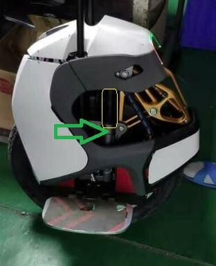

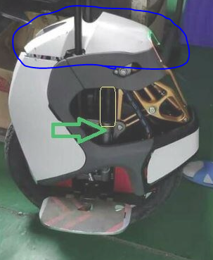

Techos78 Posté(e) le 10 avril 2020 Partager Posté(e) le 10 avril 2020 A mon tour: Une chose m'intrigue voilà deux phot: La pièce en vert est fixe, elle maintient les deux tubes et l'axe de la roue. La pédale est solidaire de deux tiges qui coulissent dans ces tubes, la tige de droite entraîne le parallélogramme lié en bas de l'amortisseur, le parallélogramme intérieur est fixé à cette pièces verte et en haut de l'amortisseur, les deux basculeurs sont articulés ensemble comme une paire de ciseaux et pincent l'amortisseur quand la pédale descend. (vois l'animation de @Fabrice10 ) Ce qui m'étonne c'est que cette pièce (flèche verte) n'a pas toujours la même position, ce qui modifie le débattement de la suspension (rectangle jaune). Citer Lien vers le commentaire https://www.espritroue.fr/topic/12149-nouvelle-kingsong-2020-la-s18/page/12/#findComment-237828 Partager sur d’autres sites More sharing options...
Tank Posté(e) le 10 avril 2020 Partager Posté(e) le 10 avril 2020 il y a 1 minute, Techos78 a dit : A mon tour: Une chose m'intrigue voilà deux phot: La pièce en vert est fixe, elle maintient les deux tubes et l'axe de la roue. La pédale est solidaire de deux tiges qui coulissent dans ces tubes, la tige de droite entraîne le parallélogramme lié en bas de l'amortisseur, le parallélogramme intérieur est fixé à cette pièces verte et en haut de l'amortisseur, les deux basculeurs sont articulés ensemble comme une paire de ciseaux et pincent l'amortisseur quand la pédale descend. (vois l'animation de @Fabrice10 ) Ce qui m'étonne c'est que cette pièce (flèche verte) n'a pas toujours la même position, ce qui modifie le débattement de la suspension (rectangle jaune). ne peut'on pas mettre ça sur la différence qu'il peut y avoir entre un visuel 3d d'un projet et un modèle réel qui reste un modèle proto/pré-séries? Il y a aussi beaucoup de différence au niveaux de la position de l'amortisseur qui est beaucoup plus enfoncé dans le double triangle en réalité que dans le visuel. Citer Lien vers le commentaire https://www.espritroue.fr/topic/12149-nouvelle-kingsong-2020-la-s18/page/12/#findComment-237829 Partager sur d’autres sites More sharing options...

Jamy76 Posté(e) le 10 avril 2020 Partager Posté(e) le 10 avril 2020 (modifié) il y a 52 minutes, Techos78 a dit : A mon tour: Une chose m'intrigue voilà deux phot: Je vois différentes explications possibles: -Au moment de la modélisation une charge à été appliquée (comme si le pilote était dessus) -Soit l'axe de la roue n'est virtuellement pas solidaire du coulisseau J'aurai moi aussi préféré la jante en 3D Modifié le 10 avril 2020 par Jamy76 Citer Lien vers le commentaire https://www.espritroue.fr/topic/12149-nouvelle-kingsong-2020-la-s18/page/12/#findComment-237838 Partager sur d’autres sites More sharing options...
Techos78 Posté(e) le 10 avril 2020 Partager Posté(e) le 10 avril 2020 il y a 27 minutes, Tank a dit : ne peut'on pas mettre ça sur la différence qu'il peut y avoir entre un visuel 3d d'un projet et un modèle réel qui reste un modèle proto/pré-séries? Il y a aussi beaucoup de différence au niveaux de la position de l'amortisseur qui est beaucoup plus enfoncé dans le double triangle en réalité que dans le visuel. Oui. En cao les rendus 3D (généralement en ray-tracing avec textures,éclairages, mise en scène...) ne sont utiles que pour faire le show. Dans le cas présent les commerçants on dû vouloir mettre en évidence la "bouteille à gaz" à des fins publicitaire, et la pièce "verte" a été poussée vers le haut, ce qui laissait les pédales à une altitude traditionnelle. Ce n'est pas fonctionnel mais c'est plus beau... et cela n'aide pas pour comprendre le schmilblick. Sans pilote, la bouteille est au fond, Elle n'est en surface que si elle est dégonflée, mais dans ce cas les pédales sont en bas. Citer Lien vers le commentaire https://www.espritroue.fr/topic/12149-nouvelle-kingsong-2020-la-s18/page/12/#findComment-237839 Partager sur d’autres sites More sharing options...
Fabrice10 Posté(e) le 10 avril 2020 Partager Posté(e) le 10 avril 2020 (modifié) il y a une heure, Techos78 a dit : A mon tour: Une chose m'intrigue voilà deux phot: La pièce en vert est fixe, elle maintient les deux tubes et l'axe de la roue. La pédale est solidaire de deux tiges qui coulissent dans ces tubes, la tige de droite entraîne le parallélogramme lié en bas de l'amortisseur, le parallélogramme intérieur est fixé à cette pièces verte et en haut de l'amortisseur, les deux basculeurs sont articulés ensemble comme une paire de ciseaux et pincent l'amortisseur quand la pédale descend. (vois l'animation de @Fabrice10 ) Ce qui m'étonne c'est que cette pièce (flèche verte) n'a pas toujours la même position, ce qui modifie le débattement de la suspension (rectangle jaune). Effectivement comme le dit @Tank il est possible que le dessin3d ne corresponde pas exactement à la réalité, on voit que sur les 2 photos les positions des biellettes sont identiques, et il n'y a aucune charge, alors que dans les vidéos on distingue bien la différence entre comprimé et détendu. Ensuite il est possible que la coque blanche soit solidaire des pédales, et que seul le moteur remonte Edit: je viens de regarder, à vitesse lente, la vidéo postée ici : https://www.espritroue.fr/topic/12149-nouvelle-kingsong-2020-la-s18/?do=findComment&comment=237710 à 0.29 on voit bien la pièce "double fourreau et support moteur" remonter. Je confirme donc que la coque est solidaire des pédales ainsi que les batteries Modifié le 10 avril 2020 par Fabrice10 Citer Lien vers le commentaire https://www.espritroue.fr/topic/12149-nouvelle-kingsong-2020-la-s18/page/12/#findComment-237840 Partager sur d’autres sites More sharing options...
Tank Posté(e) le 10 avril 2020 Partager Posté(e) le 10 avril 2020 il y a 2 minutes, Techos78 a dit : Oui. En cao les rendus 3D (généralement en ray-tracing avec textures,éclairages, mise en scène...) ne sont utiles que pour faire le show. Dans le cas présent les commerçants on dû vouloir mettre en évidence la "bouteille à gaz" à des fins publicitaire, et la pièce "verte" a été poussée vers le haut, ce qui laissait les pédales à une altitude traditionnelle. Ce n'est pas fonctionnel mais c'est plus beau... et cela n'aide pas pour comprendre le schmilblick. Sans pilote, la bouteille est au fond, Elle n'est en surface que si elle est dégonflée, mais dans ce cas les pédales sont en bas. Je suis d'accord, il on pris des liberté a des fin marketing!!!! c'est de bonne guerre! Citer Lien vers le commentaire https://www.espritroue.fr/topic/12149-nouvelle-kingsong-2020-la-s18/page/12/#findComment-237841 Partager sur d’autres sites More sharing options...
King Size Posté(e) le 10 avril 2020 Partager Posté(e) le 10 avril 2020 Je vais me risquer à une hypothèse. Normalement la position du coulisseau est fixe par rapport au stator et au garde-boue intérieur mais rien n'empêche que sa fixation soit modifiée soit pour s'adapter à un amortisseur de taille différente, soit pour modifier la position de l'amortisseur vis à vis de la carrosserie (sur la photo 2 la tête de l'amortisseur est nettement plus enfoncée que sur la photo 1). L'important est qu'au final elle ne bouge plus par rapport à cet ensemble. 1 Citer Lien vers le commentaire https://www.espritroue.fr/topic/12149-nouvelle-kingsong-2020-la-s18/page/12/#findComment-237844 Partager sur d’autres sites More sharing options...

Jamy76 Posté(e) le 10 avril 2020 Partager Posté(e) le 10 avril 2020 Si la CM est sur le côté (comme l'architecture des Gotway) j'imagine la position des packs et je me demande que contient la "boite" en partie supérieur de la roue ? Le phare et son refroidisseur, c'est tout ? Citer Lien vers le commentaire https://www.espritroue.fr/topic/12149-nouvelle-kingsong-2020-la-s18/page/12/#findComment-237849 Partager sur d’autres sites More sharing options...

Fabrice10 Posté(e) le 10 avril 2020 Partager Posté(e) le 10 avril 2020 il y a 3 minutes, Jamy76 a dit : Si la CM est sur le côté (comme l'architecture des Gotway) j'imagine la position des packs et je me demande que contient la "boite" en partie supérieur de la roue ? Le phare et son refroidisseur, c'est tout ? Je crois que la CM est démontée et posée sur la roue. Sa position montée se trouve sur le dessus de la roue comme en témoigne les deux trous de passage des tubes 2 1 Citer Lien vers le commentaire https://www.espritroue.fr/topic/12149-nouvelle-kingsong-2020-la-s18/page/12/#findComment-237852 Partager sur d’autres sites More sharing options...

Jamy76 Posté(e) le 10 avril 2020 Partager Posté(e) le 10 avril 2020 Bien vu @Fabrice10 je crois que tu as raison ! 1 Citer Lien vers le commentaire https://www.espritroue.fr/topic/12149-nouvelle-kingsong-2020-la-s18/page/12/#findComment-237854 Partager sur d’autres sites More sharing options...
