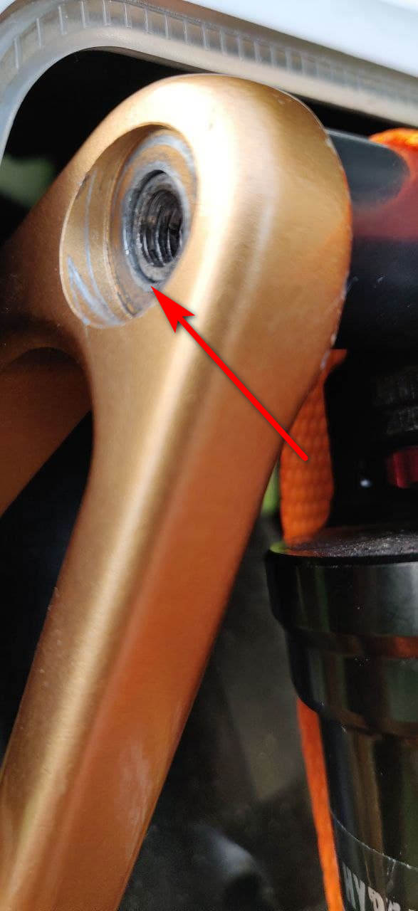

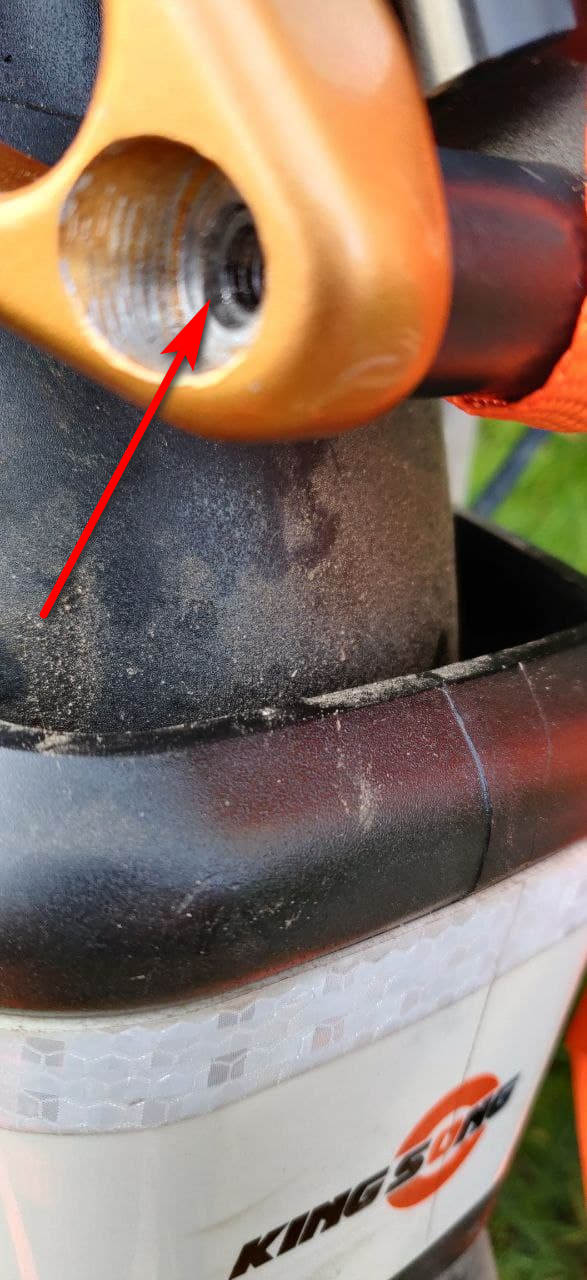

sbouju Posté(e) le 7 mars 2021 Partager Posté(e) le 7 mars 2021 (modifié) Le 05/03/2021 à 13:19, MrP-MrF a dit : Oui, les vis sont vraiment de la merde, et comme toute roue je pense qu'il faut pas hésiter à changer intégralement la visserie par de l'acier A4 BTR (ou allen) Le cas échéant, je suis preneur de toutes sources et références de bonne came alternative, plutôt en cas de besoins avérés, d'ailleurs, que dans le but de changer tout de façon exhaustive et perfectionniste. Là, je bute sérieusement sur les vis et écrous de liaison qui maintiennent les axes de l'amortisseur, que je trouve perfectibles (sur la mienne en tout cas...): quitte à devoir les ajuster, il me les faudrait notamment un poil plus longues que la dimension d'origine (qui est de 70 mm), de façon à ce que son serrage final se fasse sur elle-même sur sa partie femelle, et non pas sur le bras en alu du squelette de support de l'amortisseur. Pour l'instant, j'hésite évidemment à diminuer QSP l'axe alu de l'amortisseur lui-même et/ou ses deux entretoises PVC pour arriver au même résultat, mais j'avoue avoir la lime qui me démange ! Modifié le 7 mars 2021 par sbouju Citer Lien vers le commentaire Partager sur d’autres sites More sharing options...

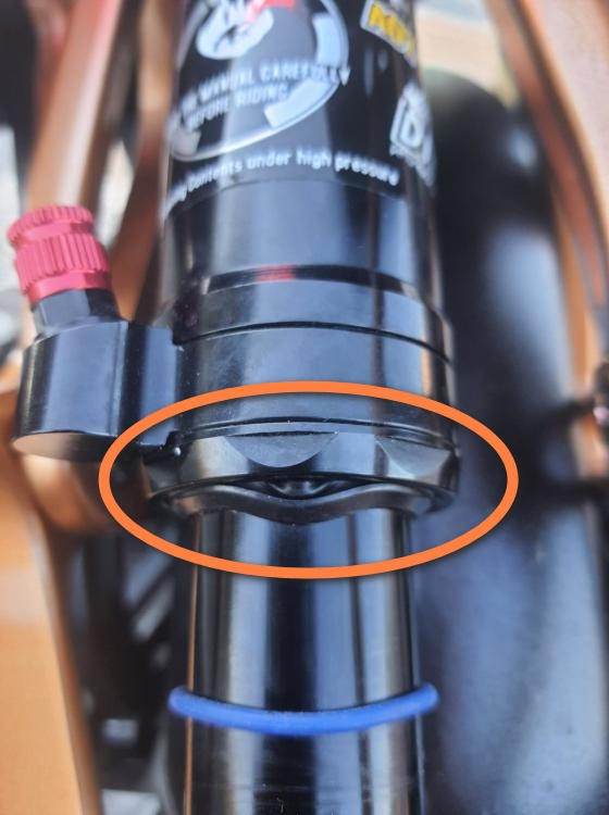

sbouju Posté(e) le 7 mars 2021 Partager Posté(e) le 7 mars 2021 Il y a 16 heures, fritzouille a dit : Je m'interroge quand même... Si jamais tu t'interroges sur le joint noir qui est un peu sorti de sa place normale, sache qu'il se remet assez facilement en place avec un gros tournevis plat ou équivalent, avec l'aide éventuelle d'un peu de lub. J'ai ainsi remis le mien en place qui avait le même défaut dès le départ, et il n'est pas ressorti depuis! Citer Lien vers le commentaire Partager sur d’autres sites More sharing options...

fritzouille Posté(e) le 7 mars 2021 Partager Posté(e) le 7 mars 2021 (modifié) il y a 56 minutes, sbouju a dit : Si jamais tu t'interroges sur le joint noir qui est un peu sorti de sa place normale, sache qu'il se remet assez facilement en place avec un gros tournevis plat ou équivalent, avec l'aide éventuelle d'un peu de lub. J'ai ainsi remis le mien en place qui avait le même défaut dès le départ, et il n'est pas ressorti depuis! @sbouju Pour le remettre en place, tu n'as pas peur de le pincer ou de l'abimer le joint avec un tournevis? Et tu vide l'air avant ou tu le fais directement? Modifié le 7 mars 2021 par fritzouille Citer Lien vers le commentaire Partager sur d’autres sites More sharing options...
sbouju Posté(e) le 7 mars 2021 Partager Posté(e) le 7 mars 2021 il y a une heure, fritzouille a dit : @sbouju Pour le remettre en place, tu n'as pas peur de le pincer ou de l'abimer le joint avec un tournevis? Et tu vide l'air avant ou tu le fais directement? J'avais un très gros tournevis plat sous la main, et il a fait l'affaire. Mais plein d'autres outils doivent être aussi bien, ou probablement encore mieux! Il faut juste faire attention de ne pas le chahuter avec des trucs trop aigus. Et sinon, dégonfler l'amortisseur avant permet de vérifier facilement qu'il a bien regagné sa place normale et qu'il y reste. 1 Citer Lien vers le commentaire Partager sur d’autres sites More sharing options...

MrP-MrF Posté(e) le 7 mars 2021 Partager Posté(e) le 7 mars 2021 Il y a 2 heures, sbouju a dit : Le cas échéant, je suis preneur de toutes sources et références de bonne came alternative, plutôt en cas de besoins avérés, d'ailleurs, que dans le but de changer tout de façon exhaustive et perfectionniste. Là, je bute sérieusement sur les vis et écrous de liaison qui maintiennent les axes de l'amortisseur, que je trouve perfectibles (sur la mienne en tout cas...): quitte à devoir les ajuster, il me les faudrait notamment un poil plus longues que la dimension d'origine (qui est de 70 mm), de façon à ce que son serrage final se fasse sur elle-même sur sa partie femelle, et non pas sur le bras en alu du squelette de support de l'amortisseur. Pour l'instant, j'hésite évidemment à diminuer QSP l'axe alu de l'amortisseur lui-même et/ou ses deux entretoises PVC pour arriver au même résultat, mais j'avoue avoir la lime qui me démange ! Pour ma part j'ai commandé sur les https://www.les-inoxydables.com/, juste ce qu'il me fallait. J'avais trouvé une liste de vis sur un forum electricunicycle qui est presque parfaite, car en fait il a commandé 2/3 vis avec des têtes différentes mais en fait y'a moyen de s'en sortir sauf erreur avec genre 4 références de taille pour tout. J'avais aussi vu par après le site https://www.manomano.fr/vis-a-metaux-1323 mais j'ai pas comparé les prix, ni regardé en détail. Concernant les vis et écrous de liaison qui maintiennent l'amortisseur sur les triangles en alu, je pense que Kingsong a certainement du faire des tests et calcul de répartition des chocs... donc je ne suis pas sûr que ça soit une bonne chose de supporter tout le serrage sur la partie femelle. Ca sent le pas de vis grippé / endommagé que tu ne pourras pas récupérer après. Citer Lien vers le commentaire Partager sur d’autres sites More sharing options...
sbouju Posté(e) le 7 mars 2021 Partager Posté(e) le 7 mars 2021 (modifié) il y a une heure, MrP-MrF a dit : Concernant les vis et écrous de liaison qui maintiennent l'amortisseur sur les triangles en alu, je pense que Kingsong a certainement du faire des tests et calcul de répartition des chocs... donc je ne suis pas sûr que ça soit une bonne chose de supporter tout le serrage sur la partie femelle. Ca sent le pas de vis grippé / endommagé que tu ne pourras pas récupérer après. Il ne s'agit pas de supporter un serrage "à mort", mais celui juste suffisant pour que les deux parties de la vis de liaison soient bien serrées l'une contre l'autre, avec l'aide éventuelle d'un peu de frein filet pour ne pas avoir à subir de dévissage ultérieur, et non pas, comme c'est mon cas actuel et d'origine, que la partie mâle de la vis serre sur l'alu du triangle, faut de pouvoir arriver à sa butée normale sur la partie femelle... Modifié le 7 mars 2021 par sbouju Citer Lien vers le commentaire Partager sur d’autres sites More sharing options...
