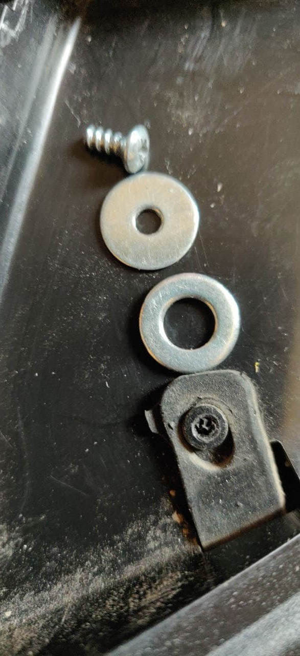

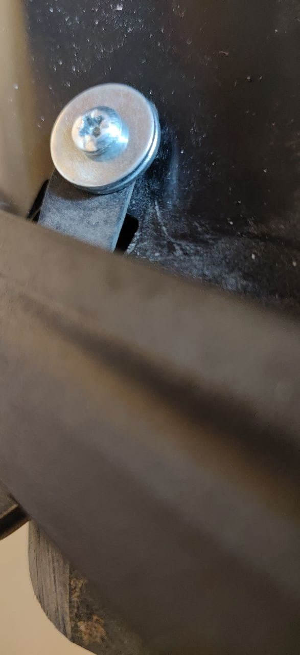

sbouju Posté(e) le 8 mars 2021 Partager Posté(e) le 8 mars 2021 Il y a 2 heures, MrP-MrF a dit : Si tu as une photo je suis preneur Je n'ai pas mesuré les diverses dimensions, ayant pioché un peu au pif dans ma boîte à rondelles, où il y a le choix! J'en ai mis deux de tailles différentes, en fait, pour que celle du dessous appuie seulement sur le caoutchouc... J'ai également changé la vis à tôle d'origine pour une un peu plus grosse (et meulée en longueur, aussi) susceptible de ne plus tourner autant à vide, en attendant mieux... Peut-être je boulonnerai, à l'occasion d'un éventuel démontage des deux demi-coques du dessous, ou bien alors je remplirai le trou de la vis avec du Loctite, tout simplement? 2 Citer Lien vers le commentaire Partager sur d’autres sites More sharing options...
