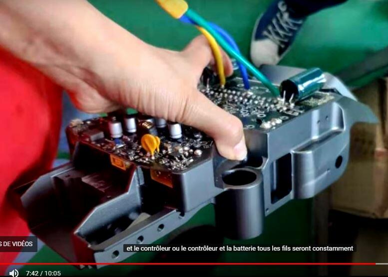

Techos78 Posté(e) le 13 avril 2020 Partager Posté(e) le 13 avril 2020 (modifié) Dans la vidéo russe, une image de la carte mère sur son support : Une belle pièce de fonderie (photo 1), a priori bien solide, qui participera grandement à la conduction thermique, les 12 mosfets sont sous les fils moteur jaune-bleu-vert, les raccords aux 2+2 packs batterie sont dessous. En partie avant, (vers nous) on voit les 4 vis de fixation de coque. Au niveau du pouce il y a le passage du "tube de fourche" qui contient la tige du trolley, un peu + loin le second "tube de fourche" ( visible photo 2) dans un trou non débouchant. Juste à côté le trou horizontal pour l'axe d'articulation du basculeur intérieur, le basculeur extérieur (le plus visible) s'articule sur l’œillet visible en photo 2. Modifié le 13 avril 2020 par Techos78 4 Citer Lien vers le commentaire https://www.espritroue.fr/topic/12149-nouvelle-kingsong-2020-la-s18/page/16/#findComment-238245 Partager sur d’autres sites More sharing options...

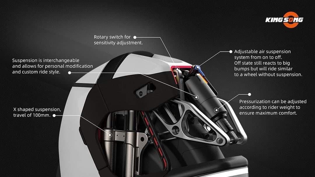

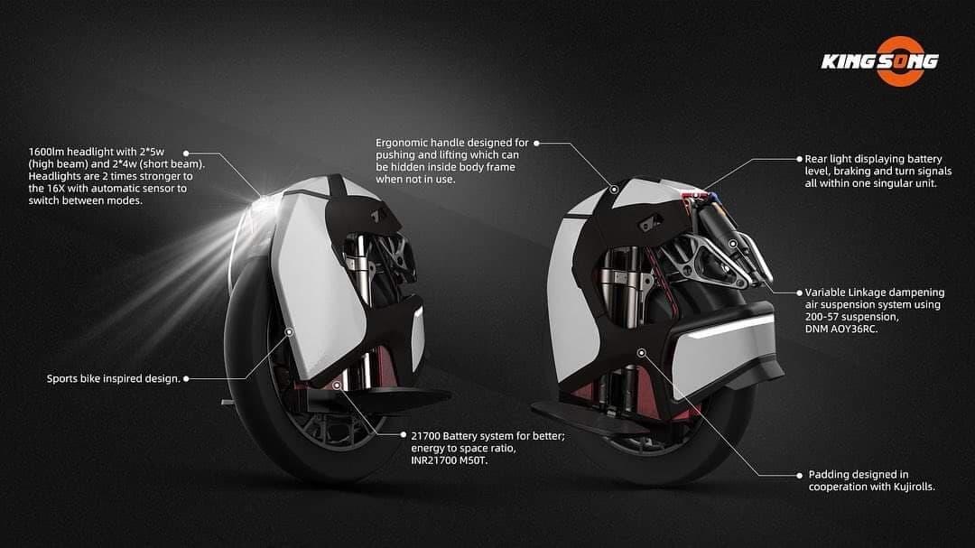

Kokorun Posté(e) le 14 avril 2020 Auteur Partager Posté(e) le 14 avril 2020 Photos commerciales avec caractéristiques de Kinsong sur la S18 Citer Lien vers le commentaire https://www.espritroue.fr/topic/12149-nouvelle-kingsong-2020-la-s18/page/16/#findComment-238434 Partager sur d’autres sites More sharing options...
