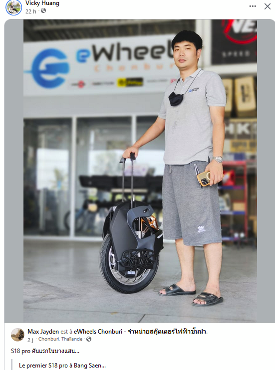

MrP-MrF Posté(e) le 11 mai 2023 Partager Posté(e) le 11 mai 2023 Une s18 pro à venir aussi ? Citer Lien vers le commentaire https://www.espritroue.fr/topic/12149-nouvelle-kingsong-2020-la-s18/page/170/#findComment-373061 Partager sur d’autres sites More sharing options...
