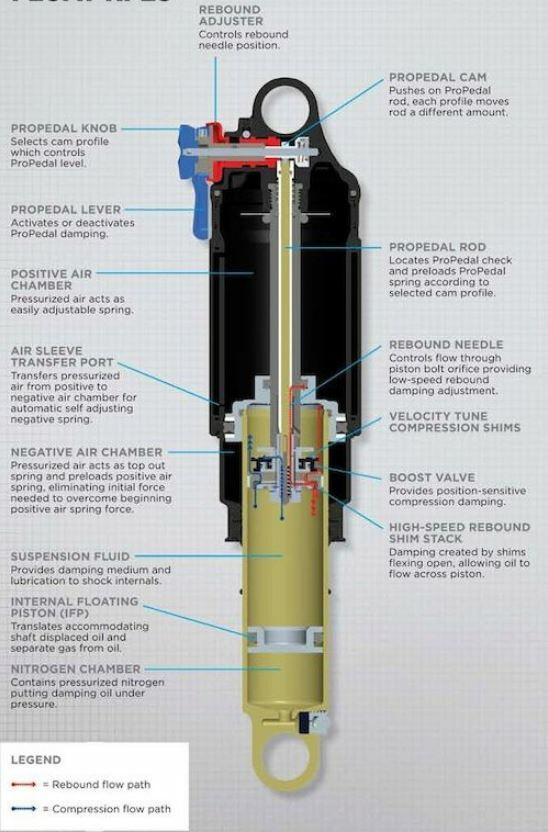

Robot Chicken Posté(e) le 26 juin 2020 Partager Posté(e) le 26 juin 2020 Pour revenir au sujet principal, Kingsong a décidé de remplacer l'amortisseur qui était un DNM AOY-36RC par un AO-38RC. Je m'y connais pas beaucoup dans ce domaine mais il semble que ça soit un downgrade, une histoire de chambre négative non réglable....quelqu'un peut nous éclairer? J'ai la désagréable impression qu'ils sont encore à la phase de développement alors qu'on est à 2-3 semaines des premiers exemplaires "finis" chez les wheelers... 1 Citer Lien vers le commentaire https://www.espritroue.fr/topic/12149-nouvelle-kingsong-2020-la-s18/page/46/#findComment-251612 Partager sur d’autres sites More sharing options...

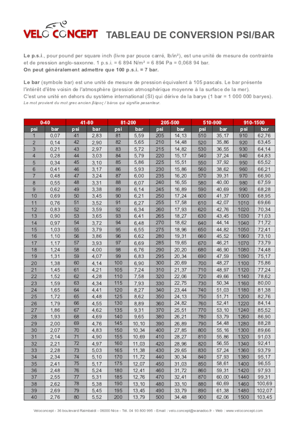

King Size Posté(e) le 27 juin 2020 Partager Posté(e) le 27 juin 2020 Il semble d'après le fabricant que la chambre négative soit remplie en usine à 50 psi (3,45 bar) et que la molette rouge permette de la régler jusqu'à 80 psi (5,52 bar) : https://www.dnmshock.com/products.php?func=p_detail&p_id=18&pc_parent=13 La seule chose qui ait disparue, c'est la valve de remplissage... Upgrade... Downgrade... Difficile de se prononcer. Et comme la pression par "livre force par pouce carré" me gonfle un peu : 1 Citer Lien vers le commentaire https://www.espritroue.fr/topic/12149-nouvelle-kingsong-2020-la-s18/page/46/#findComment-251622 Partager sur d’autres sites More sharing options...
Fabrice10 Posté(e) le 27 juin 2020 Partager Posté(e) le 27 juin 2020 il y a 38 minutes, King Size a dit : Il semble d'après le fabricant que la chambre négative soit remplie en usine à 50 psi (3,45 bar) et que la molette rouge permette de la régler jusqu'à 80 psi (5,52 bar) : https://www.dnmshock.com/products.php?func=p_detail&p_id=18&pc_parent=13 Et comme la pression par "livre force par pouce carré" me gonfle un peu : Ah bin tu manque pas d'air ! Signé, la grenouille qui voulait être aussi grosse que le bœuf 🐸 1 Citer Lien vers le commentaire https://www.espritroue.fr/topic/12149-nouvelle-kingsong-2020-la-s18/page/46/#findComment-251625 Partager sur d’autres sites More sharing options...

Techos78 Posté(e) le 27 juin 2020 Partager Posté(e) le 27 juin 2020 (modifié) Il y a 2 heures, King Size a dit : Il semble d'après le fabricant que la chambre négative soit remplie en usine à 50 psi (3,45 bar) et que la molette rouge permette de la régler jusqu'à 80 psi (5,52 bar) Je ne pense pas, mais je n'y connais pas grand chose. Il me semble que : -- La molette rouge agit sur l'amortissement à huile, cela règle le diamètre du "trou". Donc plus dur = moins de rebond, plus mou = trampoline. -- Le levier bleu bouche le trou, donc il bloque la suspension à la position atteinte. L'équivalent d'une barre à mine. -- La valve règle la pression de la chambre principale, l'enfoncement statique (SAG) est à régler autour de 20% selon le poids du pilote. -- La chambre négative, qui modifie la linéarité de la loi d'enfoncement, n'est pas réglable sur ce modèle. Ce modèle est un peu différent. La chambre négative est petite, sa pression diminue quand l'amortisseur se compresse, elle limite la résistance à la compression de la chambre principale en fin de course. L'huile est en bas dans le piston jaune, il y a une troisième chambre à gaz pour compenser le volume de la tige qui plonge dans l'huile, mais il faut éviter que ce gaz émulsionne avec cette huile ce qui diminuerait l'amortissement, d'où un séparateur flottant. Modifié le 27 juin 2020 par Techos78 2 1 Citer Lien vers le commentaire https://www.espritroue.fr/topic/12149-nouvelle-kingsong-2020-la-s18/page/46/#findComment-251628 Partager sur d’autres sites More sharing options...
