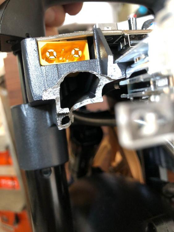

MrP-MrF Posté(e) le 19 août 2020 Partager Posté(e) le 19 août 2020 Il y a 10 heures, King Size a dit : Si tu fais allusion au post de B08AH posté hier sur EUC Forum, il s'agit plutôt du support de carte mère en aluminium situé en haut de la roue. Voici sa photo où l'on voit clairement que c'est situé entre le dessus du garde boue et le dessous de la poignée : J'ajouterai que cette partie est située à l'avant de la roue comme permet de le voir la proximité des tubes servant au trolley, le port USB et donc loin des suspensions : ...dont les rondelles de blocage d'origine suscitent toutefois bien des interrogations sur EUC-F. La gamelle de B08AH a dû cependant être sévère... Sauf erreur de ma part, la roue glisse sur ces tubes parallèles d'un coté et de l'autre. Tu as donc des vibrations qui remontent et se propagent, et comme indiqué précédemment, l'aluminium (et ses alliages) supportent très mal les contraintes, ne donne pas de signe et et brise net. C'est d'ailleurs la raison pour laquelle j'avais trouvé que c'était une excellente chose d'avoir finalement mis de l'acier à la base de l'aluminium. Donc ca n'a pas de sens d'avoir mis de l'acier et de garder cette base de support de plaque en alu... Il faut être clair que comme indiqué plus haut, ça supporte mal les contraintes. La 18S de démo a pris pas mal de chocs (des volées d'escalier en veux-tu en voilà) avec des types assez costauds comme moi (88 kg) et aucun souci. Je pense que B08AH du haut de ses 105kg et vu comment les russes roulent (on est des ballerines à coté de ces mecs qui jouent dans la catégorie rugbyman niveau agressivité de conduite), a du en faire voir pas mal à cette roue. C'est toujours le souci, et dès le départ j'en discutais. Va y'avoir beaucoup d'accidents à cause des suspensions parce que les gens vont pousser le truc à l'extrême en faisant des trucs non stop, des bordures etc... Non la suspension est faite pour t'aider en cas de choc ou de terrain accidentés pas se prendre des coups violents, des dos d'ânes et des volées d'escaliers 24/24 tous les jours... 1 1 Citer Lien vers le commentaire https://www.espritroue.fr/topic/12149-nouvelle-kingsong-2020-la-s18/page/77/#findComment-259602 Partager sur d’autres sites More sharing options...
King Size Posté(e) le 19 août 2020 Partager Posté(e) le 19 août 2020 (modifié) Salut @MrP-MrF, Tu as parfaitement raison, l'acier est plus costaud que l'aluminium en général mais ce dernier a d'autres arguments de poids non négligeables : https://metalblog.ctif.com/2018/12/03/les-blocs-moteur-aluminium-et-fonte/ J'ai voulu savoir si KS n'exagérait pas un peu sur ses 3 kg de surpoids (soit 2 fois 1,5 kg). J'ai donc fait le calcul du volume correspondant au différentiel entre acier (± 8000 kg/m3) et aluminium (± 2700 kg/m3) et j'obtiens un volume de 0,000283 m3 (283 cm3) soit une plaque plane de 20 x 14 x 1 cm (sensiblement le volume aplati de chaque coulisseau). Donc la solution du tout acier n'est vraiment pas envisageable... Qui plus est le choc sur la roue de B08AH est celui d'un impact, à cet endroit il n'est pas lié aux suspensions. C'est partie de pièce aluminium est "protégée" par une carrosserie en plastique, par l'armature support très aérée qui couvre chaque flanc, bloquée par le phare avant et malgré tout ça la pièce à cassé... Mazette le choc!!! Les vidéos des bêta-testeurs ont permis de vérifier en conditions extrêmes les limites des roues qui leur ont été confiées (jet d'eau, pente tueuse, escaliers de la mort, etc...), maintenant si les suivants ne comprennent pas qu'à partir du moment où c'est leur roue à eux, c'est qu'ils jouent avec leur argent (et leur santé!)... Je crois qu'il faut laisser faire la sélection naturelle. Modifié le 19 août 2020 par King Size 4 Citer Lien vers le commentaire https://www.espritroue.fr/topic/12149-nouvelle-kingsong-2020-la-s18/page/77/#findComment-259603 Partager sur d’autres sites More sharing options...
chrismaz Posté(e) le 19 août 2020 Partager Posté(e) le 19 août 2020 Il est évident que paradoxalement les casses et les chutes vont être plus nombreuses, vu que certains pensent encore avoir un 4x4 sous les pieds, et incriminer la S18 n'a aucun sens. Pour ma part j'attends avec impatience ma S18 pour rider confortablement sur nos routes souvent défoncés et me faire plaisir en off road, sans me péter le dos, les genoux et sans jumper comme un cabri ou descendre des escaliers. Essayez de faire la même chose avec un SUV vous aurez les mêmes casses a court terme. 4 6 Citer Lien vers le commentaire https://www.espritroue.fr/topic/12149-nouvelle-kingsong-2020-la-s18/page/77/#findComment-259624 Partager sur d’autres sites More sharing options...
sanfred Posté(e) le 19 août 2020 Partager Posté(e) le 19 août 2020 (modifié) Dans l'automobile on utilise quand même beaucoup l'aluminium que ce soit pour les moteur, boîtes de vitesses etc... pour autant est ce qu'on casse souvent ? Après en tout acier il y a les chars ! 😂 Pour moi, la conception et les études de force en employant des renforts ou il faut doivent généralement faire le boulot... Question conception justement, les dernières nouvelles sur la S18 ne sont pas fameuses. Plusieurs utilisateurs remontent des casses de roulements utilisés pour la suspension. Il apparaîtrait qu'ils soient monté de travers (ajout peinture doré et sur épaisseur ?) en force et serrés en place sur les axes avec des rondelles fendues (grower). Le système ne fonctionnerait pas librement et forcerait même sans l'amortisseur. Certains décrivent l'impossibilité de comprimer la suspension... Sur une vidéo de montage KS, l'utilisation de cette rondelle est clairement exposée. Ce choix est mis en cause, une rondelle auto blocante montée directement sur le flanc d'un roulement risque forcément de le bloquer ou de le détériorer... n'importe quel mécano sait qu'il ne faut pas serrer les 2 bagues et le joint d'un roulement... Affaire donc à suivre en espérant que les modèles destinés à la France aient été corrigé. Modifié le 19 août 2020 par sanfred 1 1 Citer Lien vers le commentaire https://www.espritroue.fr/topic/12149-nouvelle-kingsong-2020-la-s18/page/77/#findComment-259655 Partager sur d’autres sites More sharing options...

frabad Posté(e) le 19 août 2020 Partager Posté(e) le 19 août 2020 1 minute ago, sanfred said: Bonjour, il faudrait peut être se calmer... Bonjour, j'allais justement t'inviter à faire de même, à respirer un bon coup, et à te détendre. Ton expérience de la roue se passera beaucoup mieux. 1 minute ago, sanfred said: je reviens juste sur une photo de post précédente et une partie de la roue en Alu cassée... J'ai vu cette photo. Maintenant si tu veux des explications, trouve une vidéo du pilote en train de maltraiter sa monture. Citer Lien vers le commentaire https://www.espritroue.fr/topic/12149-nouvelle-kingsong-2020-la-s18/page/77/#findComment-259663 Partager sur d’autres sites More sharing options...
sanfred Posté(e) le 19 août 2020 Partager Posté(e) le 19 août 2020 (modifié) il y a 7 minutes, fr4bd a dit : Bonjour, j'allais justement t'inviter à faire de même, à respirer un bon coup, et à te détendre. Ton expérience de la roue se passera beaucoup mieux. J'ai vu cette photo. Maintenant si tu veux des explications, trouve une vidéo du pilote en train de maltraiter sa monture. Mon expérience de la roue est formidable ainsi qu'avec les personnes qui m'accompagnent en ballade, sorties KS et Inmotion. Je te remercie. Puisque tu insistes, tout le monde ne penses pas comme toi, voici un lien : Un cadre en aluminium est généralement plus "rigide" qu'un cadre en acier, ce qui peut paraitre paradoxal, car l'aluminium est un métal plus "mou" que l'acier, la rigidité supérieure de l'aluminium vient essentiellement du diamètre plus gros des tubes du cadre. (http://passionvelo.over-blog.com/article-4637553.html#:~:text=Un cadre en aluminium est,gros des tubes du cadre.) Ce n'est pas moi qui le dit donc énerves toi après qui tu veux et vive l'acier ! 🤣😂 Modifié le 19 août 2020 par sanfred 1 Citer Lien vers le commentaire https://www.espritroue.fr/topic/12149-nouvelle-kingsong-2020-la-s18/page/77/#findComment-259664 Partager sur d’autres sites More sharing options...
