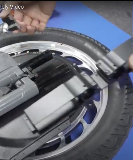

sanfred Posté(e) le 20 août 2020 Partager Posté(e) le 20 août 2020 (modifié) Apparemment et suite à de nombreux retours clients (US), Kingsong a reconnu un problème de montage des suspensions et travaille dessus. Le montage des roulements ainsi que l'alignement des tubes poseraient problème. Ci joint la vidéo d'un modèle corrigé par un propriétaire de S18. J'avoue personnellement rester admiratif sur la suspension Kingsong qui me paraît très aboutie ainsi que l'architecture globale de cette roue qui me fait très envie. Il est à noter que Kingsong comme Inmotion ont l'air de réagir assez vite et de corriger les défauts de jeunesse de ces nouveaux modèles à suspension qui intéressent énormément de monde. Ils ont raison si ils veulent soigner leur business ! 👌 N-B: pour ceux qui suivent ces postes, je n'ai pas utilisé le mot "aluminium", ni "acier" et ni "mal façon" ! 🤣 SUSPENSION KS S18 CORRECTION.mp4 Modifié le 20 août 2020 par sanfred 1 2 1 Citer Lien vers le commentaire https://www.espritroue.fr/topic/12149-nouvelle-kingsong-2020-la-s18/page/79/#findComment-259857 Partager sur d’autres sites More sharing options...
Cormo Posté(e) le 20 août 2020 Partager Posté(e) le 20 août 2020 Video quelque peu biaisée : à droite il pousse sur la coulisse ce qui réclame un effort assez important, alors qu'à gauche il tire en utilisant un bras de levier, donc ça bouge tout seul 2 Citer Lien vers le commentaire https://www.espritroue.fr/topic/12149-nouvelle-kingsong-2020-la-s18/page/79/#findComment-259869 Partager sur d’autres sites More sharing options...
Robot Chicken Posté(e) le 20 août 2020 Partager Posté(e) le 20 août 2020 ce n'est pas biaisé, on remarque à 0:15min que le système est libre car les cylindres retombent sous l'effet de la gravité alors qu'il y a une friction bien apparente sur le montage original 3 Citer Lien vers le commentaire https://www.espritroue.fr/topic/12149-nouvelle-kingsong-2020-la-s18/page/79/#findComment-259872 Partager sur d’autres sites More sharing options...
King Size Posté(e) le 20 août 2020 Partager Posté(e) le 20 août 2020 (modifié) J'en déduis que des kits d'amélioration des liaisons de parallé triangologrammes KS vont bientôt fleurir sur le marché (roulements, rondelles, visserie)...à moins que KS se saisisse de cette problématique à pleine main. Comme dit @sanfred : Faut faire marcher le Négus! (Ayé c'est l'ac... OUPS!!! ) Modifié le 20 août 2020 par King Size 2 1 Citer Lien vers le commentaire https://www.espritroue.fr/topic/12149-nouvelle-kingsong-2020-la-s18/page/79/#findComment-259878 Partager sur d’autres sites More sharing options...

sbouju Posté(e) le 21 août 2020 Partager Posté(e) le 21 août 2020 Pas bien compris, là... Il faut retirer un spacer de montage au marteau qui aurait été oublié au montage usine...? Citer Lien vers le commentaire https://www.espritroue.fr/topic/12149-nouvelle-kingsong-2020-la-s18/page/79/#findComment-259929 Partager sur d’autres sites More sharing options...
genialmaniac Posté(e) le 21 août 2020 Partager Posté(e) le 21 août 2020 il y a 11 minutes, sbouju a dit : Pas bien compris, là... Il faut retirer un spacer de montage au marteau qui aurait été oublié au montage usine...? Ça m'a l'air en effet, un bout de métal flottant ... Bizarre Citer Lien vers le commentaire https://www.espritroue.fr/topic/12149-nouvelle-kingsong-2020-la-s18/page/79/#findComment-259930 Partager sur d’autres sites More sharing options...
Exo Posté(e) le 21 août 2020 Partager Posté(e) le 21 août 2020 (modifié) Je ne pense pas que ce type de communication ( on frise l'amateurisme ) sans explications sur le pourquoi cette pièce à été mise en place et qui finalement puisse être retiré sans que cela nuise à cette belle machine ne soit la meilleur des publicité pour la marque Sans parler des futures clients visionnant cette vidéo et qui vont sans doute se poser pas mal de questions ,la première étant >> Est ce que le maillet sera fourni avec les nouveaux lots de KS Modifié le 21 août 2020 par Exo Citer Lien vers le commentaire https://www.espritroue.fr/topic/12149-nouvelle-kingsong-2020-la-s18/page/79/#findComment-259937 Partager sur d’autres sites More sharing options...
sbouju Posté(e) le 21 août 2020 Partager Posté(e) le 21 août 2020 (modifié) Je pense quand même que c'est bon à savoir, et le fait que cela émane de LockSong himself est plutôt positif, comme signe auprès de wheelers déjà aguerris, même si ça va en inquiéter d'autre moins au fait de ce que sont ces engins et qui risquent de se reporter alors sur des machines plus opaques et sonorisées. Modifié le 21 août 2020 par sbouju Citer Lien vers le commentaire https://www.espritroue.fr/topic/12149-nouvelle-kingsong-2020-la-s18/page/79/#findComment-259943 Partager sur d’autres sites More sharing options...
BondZero07 Posté(e) le 21 août 2020 Partager Posté(e) le 21 août 2020 Pas tout compris, peu importe le batch 1 ou 2, version chinoise ou européenne, toutes les S18 nécessitent le démontage de ce spacer nécessaire au packaging de transport ? Et c’est seulement maintenant qu’ils le mentionnent ??? C’est à faire des 2 côtés ou pas ? Citer Lien vers le commentaire https://www.espritroue.fr/topic/12149-nouvelle-kingsong-2020-la-s18/page/79/#findComment-259944 Partager sur d’autres sites More sharing options...
sbouju Posté(e) le 21 août 2020 Partager Posté(e) le 21 août 2020 à l’instant, BondZero07 a dit : C’est à faire des 2 côtés ou pas ? AMHA oui, à part peut-être pour les dahus qui wheelent Citer Lien vers le commentaire https://www.espritroue.fr/topic/12149-nouvelle-kingsong-2020-la-s18/page/79/#findComment-259945 Partager sur d’autres sites More sharing options...

King Size Posté(e) le 21 août 2020 Partager Posté(e) le 21 août 2020 (modifié) En gros il explique comment retirer des cales de transport en plastique... Pas de quoi fouetter un dahu. Edit : Il n'y a rien a retirer dans la vidéo de désassemblage. Modifié le 21 août 2020 par King Size Citer Lien vers le commentaire https://www.espritroue.fr/topic/12149-nouvelle-kingsong-2020-la-s18/page/79/#findComment-259953 Partager sur d’autres sites More sharing options...
