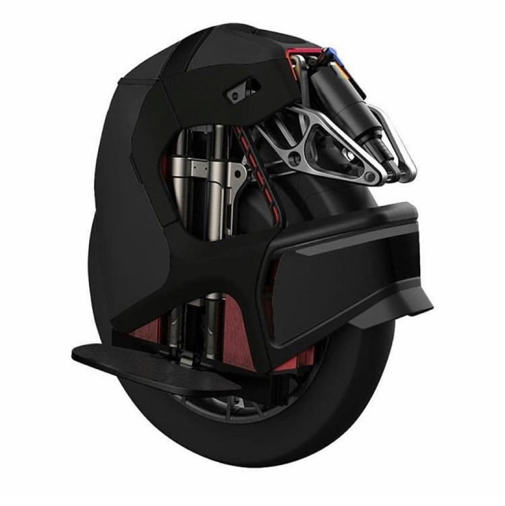

L'accès au réglage de l'amorto est top, en comparaison les amortisseur air de la In Motion qui ne doivent pas être facilement réglables (si réglables) sans démonter quelques les plastiques.

J'ai du mal à comprendre l'avantage de ce genre de système par rapport à des amortisseurs verticaux comme Inmotion V11. J'ai l'impression que c'est plus compliqué et que ça prend plus de place.
Quelqu'un peut éclairer un novice en la matière? (c'est pour que l’amortisseur soit plus accessible pour l'entretien/réglages?)

l'amortisseur de la v11 est conçu par IM je pense, et donc produit en petite série va couter un bras (vaut mieux s'appeler Paul le poulpe à force de se couper un bras par ci un bras par là)
KS emploie un amortisseur produit en grande série, qui donc ne coutera qu'une phalange ( je n'ai pas voulu être grossier)
un deuxième atout:
l'intérêt d'un tel système est d'obtenir une grande course de la fourche pour une petite course de l'amortisseur.
La résistance d'un amortisseur grandit au fur et à mesure qu'il est comprimé, et avec une grande course il est plus difficile d'avoir un amortissement constant du début à la fin; chose plus aisée avec une petite course de l'amortisseur.

L'avantage c'est qu'il est possible d'utiliser des sous-ensembles existants, industrialisés à grande échelle par des spécialiste. Un constructeur ne sait pas forcément tout faire, se lancer dans des produits spécifiques demande des spécialistes et cela coûte cher. Ce n'est donc pas un avantage technique mais industriel... et commercial, car même si la solution choisie est compliquée, il y a des clients pour les réalisation étonnantes, pour le look, le plaisir techno etc. Les fabricants proposent, les clients disposent.
Pour l'instant on ne sait pas ce qu'il y a dans la V11, peut-être de simples tubes à ressorts comme dans les bâtons sauteurs des gamins... c'est presque l'opposé par rapport à la haute technicité de KS, mais cela semble bigrement efficace... les deux solutions peuvent cohabiter, le marché est planétaire. A chacun de trancher selon ses propres critères.
