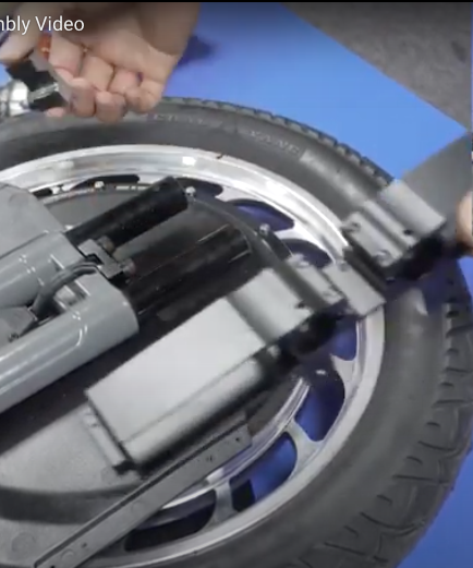

frabad Posté(e) le 21 août 2020 Partager Posté(e) le 21 août 2020 (modifié) 2 hours ago, sbouju said: Pas bien compris, là... Il faut retirer un spacer de montage au marteau qui aurait été oublié au montage usine...? Pas vraiment «il faut», ni dans tous les cas. Jack présente ça comme une sorte d'astuce à répéter seuelement si la lubrification ne suffit pas. En outre, l'utilisation d'un maillet est aussi présentée comme une sorte d'astuce pour gagner du temps dans l'opération : le dévissage n'est pas nécessaire, mais je crois comprendre que rien ne l'interdit. En tout cas, vu l'insistance de Jack sur le "if you experience ...", j'ai l'impression qu'il ne s'agit pas d'un problème «de série». 15 minutes ago, King Size said: En gros il explique comment retirer des cales de transport en plastique... Pas de quoi fouetter un dahu. Ni un dahu, ni un chat siamois en effet. Toutefois, comme la pièce à retirer n'est pas une simple cale de transport oubliée, mais plutôt un écarteur métallique pas nécessaire, je comprends l'angoisse des primo-aquéreurs qui s'attendaient à ce qu'une roue neuve ne nécessite aucune intervention ni aucun entretien 😉 Modifié le 21 août 2020 par fr4bd Citer Lien vers le commentaire https://www.espritroue.fr/topic/12149-nouvelle-kingsong-2020-la-s18/page/80/#findComment-259957 Partager sur d’autres sites More sharing options...

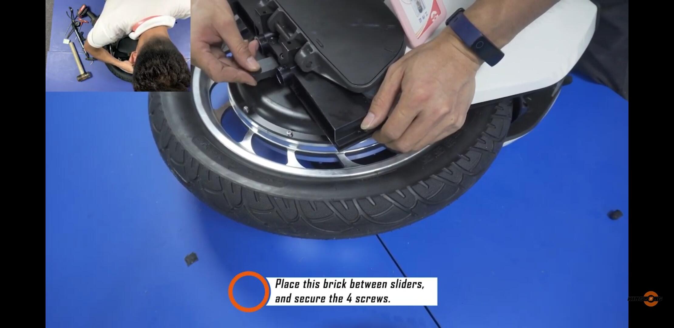

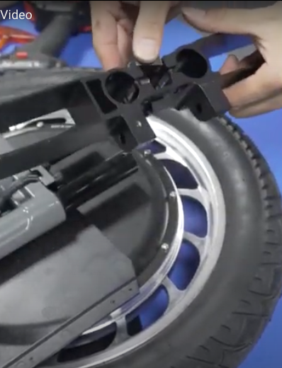

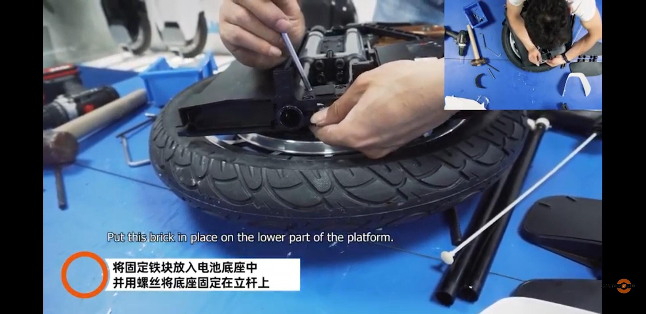

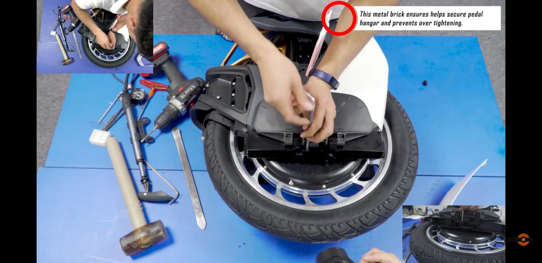

chrismaz Posté(e) le 21 août 2020 Partager Posté(e) le 21 août 2020 Si certains avaient vu la vidéo de démontage et remontage jusqu'au bout, le gars précise bien de remettre ce bloc qui évite de trop serrer l'ensemble, il semble donc qu'il serve bien à quelque chose. Les ingénieurs n'ont peut être pas le niveau de nos grands cerveaux français ou US ( qui pour le moment n'ont rien pondu de semblable en terme de wheels ), mais se sont sortis les doigts pour créer un engin hors normes. Je trouve tout de même un peu agaçant de voir que de jour en jour ( ce fut la même chose pour la Z10 ), on passe ici plus de temps à critiquer la bête. Tout le monde s'emballe au début et ensuite on cherche sans arrêt à décrier les malfaçons chinoises. Pour rappel 90 % de tous vos appareils électroniques viennent de là bas. 1 2 Citer Lien vers le commentaire https://www.espritroue.fr/topic/12149-nouvelle-kingsong-2020-la-s18/page/80/#findComment-259959 Partager sur d’autres sites More sharing options...

King Size Posté(e) le 21 août 2020 Partager Posté(e) le 21 août 2020 (modifié) il y a 37 minutes, fr4bd a dit : Ni un dahu, ni un chat siamois en effet. Toutefois, comme la pièce à retirer n'est pas une simple cale de transport oubliée, mais plutôt un écarteur métallique pas nécessaire, je comprends l'angoisse des primo-aquéreurs qui s'attendaient à ce qu'une roue neuve ne nécessite aucune intervention ni aucun entretien 😉 J'ai remis une photo du support batteries de la vidéo de désassemblage dans mon "prévious post". Elle est où sa pièce? Allez! J'r'mets la capture vidéo ici : Ben si, NA! Celle qu'il a dans la main sert au blocage des 4 vis pour serrer les tubes. La petite cale qu'il retire à coups de maillet n'existe pas dans cette vidéo. Modifié le 21 août 2020 par King Size 2 Citer Lien vers le commentaire https://www.espritroue.fr/topic/12149-nouvelle-kingsong-2020-la-s18/page/80/#findComment-259962 Partager sur d’autres sites More sharing options...

sbouju Posté(e) le 21 août 2020 Partager Posté(e) le 21 août 2020 il y a une heure, Christophe Chris a dit : Et du coup comment sait on si elle "pose problème" comme tu dis ???? Si cette cale tient très (trop?) bien à sa place au point de nécessiter un maillet pour pouvoir être retirée, possible que cette forte tenue existe au détriment d'un léger écartement des tubes, provoquant un parallélisme entre eux un peu moins bon...? Il me semble avoir lu que d'autres les avaient retirées juste avec les doigts, par contre. 1 Citer Lien vers le commentaire https://www.espritroue.fr/topic/12149-nouvelle-kingsong-2020-la-s18/page/80/#findComment-259985 Partager sur d’autres sites More sharing options...
chrismaz Posté(e) le 21 août 2020 Partager Posté(e) le 21 août 2020 Voilà Citer Lien vers le commentaire https://www.espritroue.fr/topic/12149-nouvelle-kingsong-2020-la-s18/page/80/#findComment-259995 Partager sur d’autres sites More sharing options...
King Size Posté(e) le 21 août 2020 Partager Posté(e) le 21 août 2020 (modifié) il y a une heure, chrismaz a dit : Voilà Intéressant... Je ne doute pas que ces images viennent de KS mais, sans indiscrétion, tu les as trouvé dans quelle vidéo? La dernière je sais : Elle vient de la vidéo de remontage à 6'40" mais les 2 autres? (Même pas! L'image en question est bien dans cette vidéo mais il n'y a aucune bande noire latérale avec le sigle KS sur les vidéos de leur site YT... L'énigme s'épaissit et fait des grumeaux. ) Modifié le 21 août 2020 par King Size Citer Lien vers le commentaire https://www.espritroue.fr/topic/12149-nouvelle-kingsong-2020-la-s18/page/80/#findComment-260003 Partager sur d’autres sites More sharing options...

chrismaz Posté(e) le 21 août 2020 Partager Posté(e) le 21 août 2020 Il y a 3 heures, King Size a dit : Intéressant... Je ne doute pas que ces images viennent de KS mais, sans indiscrétion, tu les as trouvé dans quelle vidéo? La dernière je sais : Elle vient de la vidéo de remontage à 6'40" mais les 2 autres? (Même pas! L'image en question est bien dans cette vidéo mais il n'y a aucune bande noire latérale avec le sigle KS sur les vidéos de leur site YT... L'énigme s'épaissit et fait des grumeaux. ) Même vidéo et juste impression écran 1 Citer Lien vers le commentaire https://www.espritroue.fr/topic/12149-nouvelle-kingsong-2020-la-s18/page/80/#findComment-260019 Partager sur d’autres sites More sharing options...
touthmosis Posté(e) le 21 août 2020 Partager Posté(e) le 21 août 2020 M'est avis que cette cale doit servir de butée basse dans le but d'éviter des chocs trop important sur l'écarteur de tube. Citer Lien vers le commentaire https://www.espritroue.fr/topic/12149-nouvelle-kingsong-2020-la-s18/page/80/#findComment-260022 Partager sur d’autres sites More sharing options...
