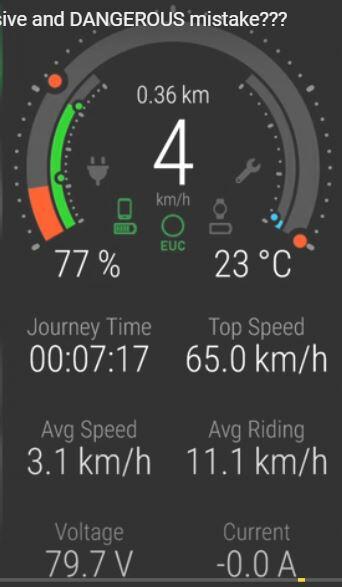

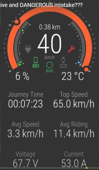

Matoone Posté(e) le 4 septembre 2020 Partager Posté(e) le 4 septembre 2020 (modifié) Il y a 13 heures, BondZero07 a dit : Cette review de WrongWay est clairement à charge ... çà fait les affaires de la V11 ... Cut-off dû à la batterie trop petite ... via EUC World la batterie passe en quelques instants à 0 ... flippant !!! Merci d'avoir eu le cran de poster cette vidéo ici pour ceux que ça intéresse. J'avais pas osé 😅 il y a 46 minutes, Ibaloo a dit : Je ne sais pas trop par où commencer : 1) N'importe quelle roue peut faire un cutt off. Il suffit de virer les alertes, de peser près de 80 kg, d'accélérer à fond et très vite, et pendant ce laps de temps de passer un obstacle - petite montée ou trou : comme il le dit lui-même il n'a pas d'image pour nous permettre d'analyser les conditions de ce cut off. La taille de la batterie n'a rien à voir avec le cut off : elle était à plus de 75% lorsqu'il a eu son accident. Oui, c'est vrai, n'importe quelle roue coupera si on lui met trop d'accélération dans les dents. Mais il est faux de dire que ce n'est pas lié à la batterie. La demande de courant est divisée par le nombre de packs en parallèle. Quand le moteur demande du courant, les batteries le fournissent et subissent un v-drop, par exemple 2 fois plus important sur une roue avec 4 packs en parallèle qu'avec 2 packs en parallèle. Si le v-drop est trop fort, les batteries ne peuvent suivre la demande du moteur et le moteur coupe. Rouler sur une roue qui associe un moteur puissant (qui donne une sensation de "rock-solid") à un faible nombre de packs implique d'être particulièrement vigilant en cas de batterie faible trou, franchissement ou toute sorte d'appel de courant instantané importante accélération brutale Il y aura aussi certainement des mises à jour firmware qui imposeront des tiltbacks en cas de trop fort v-drop, et qui permettront de ne pas finir par terre. il y a une heure, fr4bd a dit : La mauvaise surprise c'est la suspension inopérante sur ma roue. Réglée pour un wheeler de 85 Kg en sortie de boutique (beaucoup top dure pour moi), elle a tout simplement cessé de fonctionner après deux tentatives d'assouplissement (une sérieuse, une agacée). Je fais partie des veinards qui vont bricoler leur suspension pour faire connaissance, ça tombe bien je n'avais rien prévu ce week-end 🙄 Tu dois pouvoir raisonnablement espérer qu'en la bricolant ça puisse être résolu et donner un truc qui marche au poil. KS va sans doute mettre la priorité à régler ce point sur les prochaines versions, je ne suis pas trop inquiet là dessus à moyen terme. Dejà jouer simplement le coup du block à retirer (j'ai posté la vidéo au dessus), ça a pas l'air très chronophage et la source est KS lui-même donc il devrait pas y avoir grand chose à perdre. Modifié le 4 septembre 2020 par Matoone 1 Citer Lien vers le commentaire https://www.espritroue.fr/topic/12149-nouvelle-kingsong-2020-la-s18/page/88/#findComment-262260 Partager sur d’autres sites More sharing options...
Techos78 Posté(e) le 4 septembre 2020 Partager Posté(e) le 4 septembre 2020 (modifié) il y a une heure, Ibaloo a dit : 1) N'importe quelle roue peut faire un cutt off. Oui, mais la S18 a quand même un TRES sérieux problème d'alimentation : Donc Wrong Way démarre avec pratiquement 80 Volts de batterie, il accélère sèchement et 6 secondes plus tard il est à 40 km/h avec 68 Volts, l'autonomie passe à 6% c'est à dire pratiquement batterie "vide". Difficile de trouver ça normal... Modifié le 4 septembre 2020 par Techos78 5 Citer Lien vers le commentaire https://www.espritroue.fr/topic/12149-nouvelle-kingsong-2020-la-s18/page/88/#findComment-262271 Partager sur d’autres sites More sharing options...
MrP-MrF Posté(e) le 4 septembre 2020 Partager Posté(e) le 4 septembre 2020 il y a 23 minutes, Techos78 a dit : Oui, mais la S18 a quand même un TRES sérieux problème d'alimentation : Donc Wrong Way démarre avec pratiquement 80 Volts de batterie, il accélère sèchement et 6 secondes plus tard il est à 40 km/h avec 68 Volts, l'autonomie passe à 6% c'est à dire pratiquement batterie "vide". Difficile de trouver ça normal... Top speed 65KM/h ? Je pense que c'est surtout une erreur d'interprétation de données. Sortir du 53 ampères sur 4 secondes (costaude l'accélération) mais avoir une chute de 12 volts, sauf erreur de ma part, c'est impossible de drainer en 4 secondes cela 1 Citer Lien vers le commentaire https://www.espritroue.fr/topic/12149-nouvelle-kingsong-2020-la-s18/page/88/#findComment-262278 Partager sur d’autres sites More sharing options...

Ibaloo Posté(e) le 4 septembre 2020 Partager Posté(e) le 4 septembre 2020 Déjà si sa top speed a vraiment été 65 km/h faut pas s'étonner qu'il fasse un cut off... Maintenant soyons clairs : la roue doit avoir des garde-fous pour éviter que ça arrive. Et je pense qu'ils y sont. Mais que pour arriver à cette vitesse il les a inhibé logiciellement. Après EUC ce n'est pas une application "Airbus Industries" non plus - ce qui n'enlève rien au talent de son concepteur. Donc je pense qu'il faut prendre les valeurs avec un peu de recul. Pour l'instant ce qu'on sait c'est qu'il eu un cut off et que nous n'en avons pas les conditions. Ce n'est pas le premier ni le dernier à qui ça arrive. Et un cas ne permet pas de faire des statistiques d'accidentologie sur la S18. Par ailleurs et pour revenir sur sa vidéo, autant s'interroger sur le câble d'alimentation mobile qui alimente la roue est légitime - parce que c'est LA problématique de ce modèle - autant le petit garde-boue qui se détache... 8 euros ? Personnellement j'ai déjà dit tout le mal que je pensais des finitions de la S18 précédemment - en particulier du cache pour les prises à l'avant qui sautait à cause d'un ajustement très moyen... Citer Lien vers le commentaire https://www.espritroue.fr/topic/12149-nouvelle-kingsong-2020-la-s18/page/88/#findComment-262286 Partager sur d’autres sites More sharing options...

misc Posté(e) le 4 septembre 2020 Partager Posté(e) le 4 septembre 2020 (modifié) 65km/h c’est la vitesse « no load » il a du la soulever. Pour ce qui est de l’accélération 0-40 en 6 secondes c’est pas ahurissant. Modifié le 4 septembre 2020 par misc 1 1 Citer Lien vers le commentaire https://www.espritroue.fr/topic/12149-nouvelle-kingsong-2020-la-s18/page/88/#findComment-262288 Partager sur d’autres sites More sharing options...

papaCoursac Posté(e) le 4 septembre 2020 Partager Posté(e) le 4 septembre 2020 il y a une heure, MrP-MrF a dit : c'est surtout une erreur d'interprétation de données D'abord, gagner 36 Km/h en 6 secondes, sur une roue de plus de 2000w et une batterie de 1 KWh à 77% ne me parait du tout indécent (sur le plat s'entend). J'ai du mal avec ton affirmation qu'il s'agit d'une erreur d'interprétation. Je pense que les valeurs montrées par EUCWorld ne sont pas erronées et sont cohérentes avec les infos transmises par BT au téléphone. Tout le monde sait que le pourcentage batterie est une interprétation de la tension batterie et est donc faux en instantané. Si une roue disssipait 710 Wh en 6 secondes (426 KW!!!) elle prendrait feu ou exploserait je pense. Par contre, je suis persuadé que les tensions de 80 et 68V sont vraies et que cette chute de tension de 12V en 6 secondes met en évidence un très sérieux problème électrique sur l'exemplaire de roue testé par Wrongway. Cela pourrait venir de la batterie, mais aussi de plein d'autres choses. Et je ne crois pas que ce soit la mesure de la tension par la CM de la roue qui soit fausse, car la chute de 12V est cohérente avec la chute du Wheeler... 😃 J'espère que ce défaut est particulier à l'exemplaire de Wrongway mais j'aimerais bien q'une analyse complète de cette roue le prouve, KS nous ayant fait tant de mauvaises surprises récemment... Bref, d'accord avec @Techos78 pour trouver cela très inquiétant. 3 Citer Lien vers le commentaire https://www.espritroue.fr/topic/12149-nouvelle-kingsong-2020-la-s18/page/88/#findComment-262298 Partager sur d’autres sites More sharing options...
