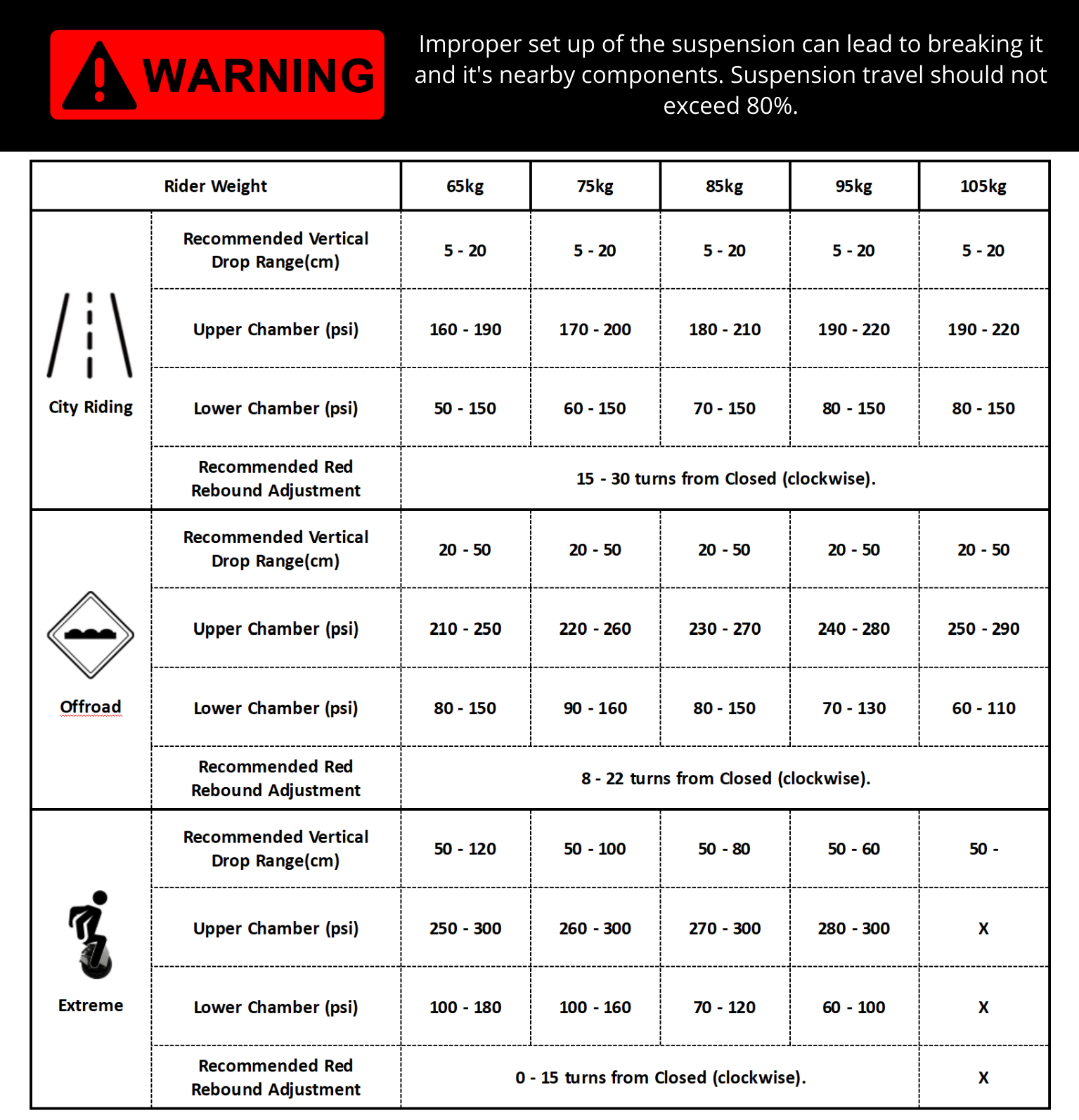

Aristide Posté(e) le 5 septembre 2020 Partager Posté(e) le 5 septembre 2020 Le 04/09/2020 à 00:16, MrP-MrF a dit : T'es sûr que ton shop a fait du bon boulot ? Parce que bon ma roue a été récupérée chargée à 50% aussi, mais ils ont passé 2h à régler la pression de la suspension, faire la mise à jour, et débloquée... En plus si tu fais 63 kg, ton vendeur l'a réglée sur off-road... ou n'a rien fait. voir le tableau en annexe. Personnellement, même si ça m'a fait chier de faire le débridage moi-même, je préfère être le premier à rouler sur ma roue. Donc, de ce côté-là, je suis satisfait. En regardant ton tableau des pressions, tu vois que la pression qu'il m'a mis pour la chambre supérieure ne correspond ni au city-riding, ni au off-road. Pour la chambre inférieure la pression correspond aux deux type de ride. Du coup je comprends pas pourquoi tu dis qu'il me l'a réglée en mode off-road. Le parti pris de prendre 200psi pour la chambre supérieure est d'avoir un bon compromis entre ces 2 types de conduites Sur les 30 km que j'ai pu effectuer en ville/village (l'essentiel de mes trajets avec des parties assez dégradées) je suis assez satisfait du comportement de la roue pour ce qui est des "gros" obstacles ( trous dans la chaussée, passage de trottoir) mais par contre je vois pas de différence de comportement par rapport à ma 16S en ce qui concerne les petites aspérités (genre les jonctions entre les plaques de béton). Le réglage de la suspension me semble donc pas trop mal pour le coup. Je viens seulement d'enlever les cales derrière les pédales qui semblent diminuer l'efficacité d'amortissement de la roue. Je la reteste cet après-midi (RDV à 14h au skate park de Tournai pour ceux que ça intéresse, on se fait une boucle de 30km) La MAJ, je viens de vérifier (grâce à toi, merci), et elle n'a pas été faite. Mauvais point pour Freemoov Au final, excepté la MAJ que je dois faire, je trouve que mon shop a fait du bon boulot. Citer Lien vers le commentaire https://www.espritroue.fr/topic/12149-nouvelle-kingsong-2020-la-s18/page/90/#findComment-262430 Partager sur d’autres sites More sharing options...

frabad Posté(e) le 5 septembre 2020 Partager Posté(e) le 5 septembre 2020 Heureusement pour moi, le problème que j'ai rencontré est documenté dans l'une des vidéos officielles de KingSong. Les cales métalliques superflues coincées derrière chaque pédale peuvent être retirées. Il m'a suffit de suivre les instructions et en quelques minutes la suspension de ma S18 a repris de la vigueur. Gyroroue-shop a d'ailleurs très exactement fait ce qu'il fallait et transmis la vidéo à tous les acquéreurs. Un peu tard pour l'impatient que je suis : j'avais déjà rencontré et résolu le problème. Merci pour vos suggestions @Matoone @genialmaniac @Scoulp. Je jouis donc d'une S18 parfaitement fonctionnelle depuis 70 km. 1 Citer Lien vers le commentaire https://www.espritroue.fr/topic/12149-nouvelle-kingsong-2020-la-s18/page/90/#findComment-262511 Partager sur d’autres sites More sharing options...
