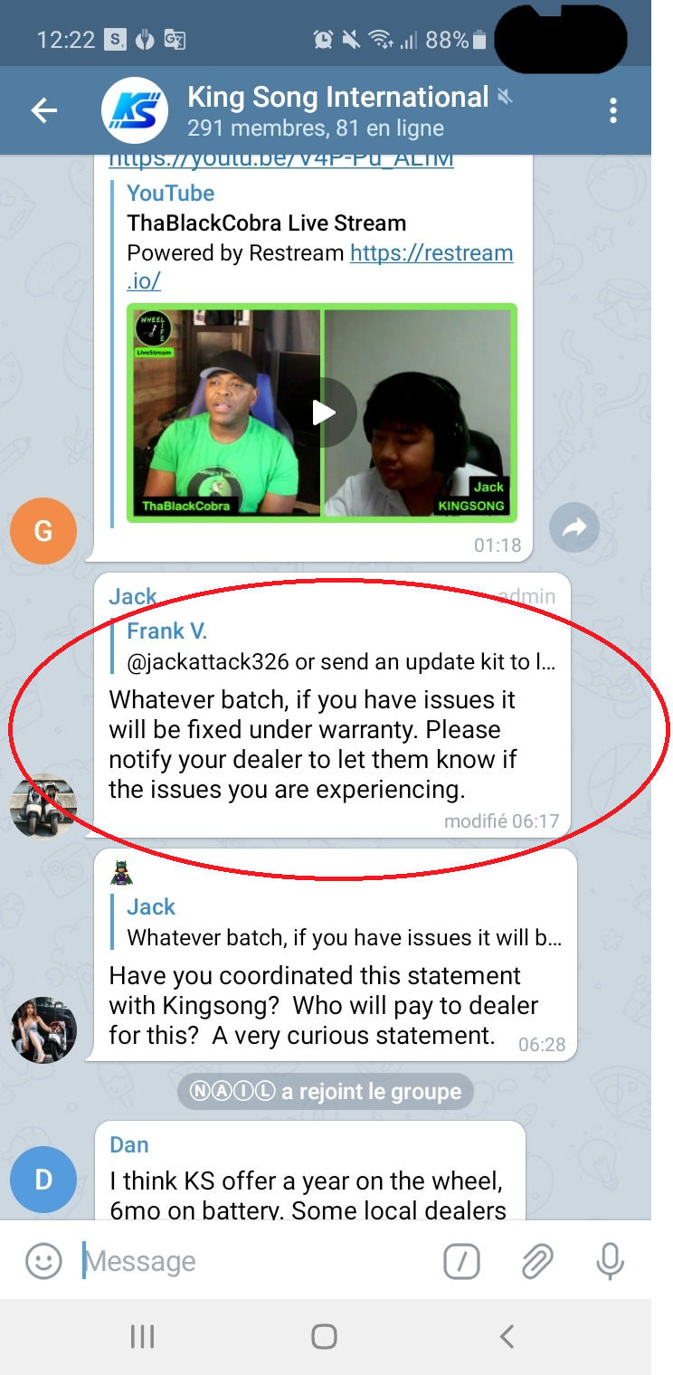

MrP-MrF Posté(e) le 10 septembre 2020 Partager Posté(e) le 10 septembre 2020 il y a 59 minutes, Techos78 a dit : Excusez-moi, c'est nerveux... A propos, c'est quoi les consignes d'entretien ? -- Graissage : quoi, où, quand ? -- Pièces d'usures ? A changer quand ? -- Procédure de contrôle ? Mesures, tolérances... ? Par qui ? Alors, que cela soit sur le groupe Telegram ou la vidéo, on apprend que tous les problèmes peu importe le batch seront pris en compte dans la garantie par Ks à partir du moment où ce n'est pas évidemment la faute de l'utilisateur, et qu'il faut contacter son dealer. Par contre un utilisateur a fait remonter et interpellé que High'tems (Ks europe) fait payer les frais d'expédition... Il n'était pas très à l'aise en disant que chaque dealer à une manière de procéder différente. A voir dans le futur, je suppose donc que faudra soit que le shop local fasse les modifications et demande préventivement des pièces pour améliorer le batch, soit qu'on va pouvoir raquer les frais d'envois vers son shop... Citer Lien vers le commentaire https://www.espritroue.fr/topic/12149-nouvelle-kingsong-2020-la-s18/page/93/#findComment-263206 Partager sur d’autres sites More sharing options...

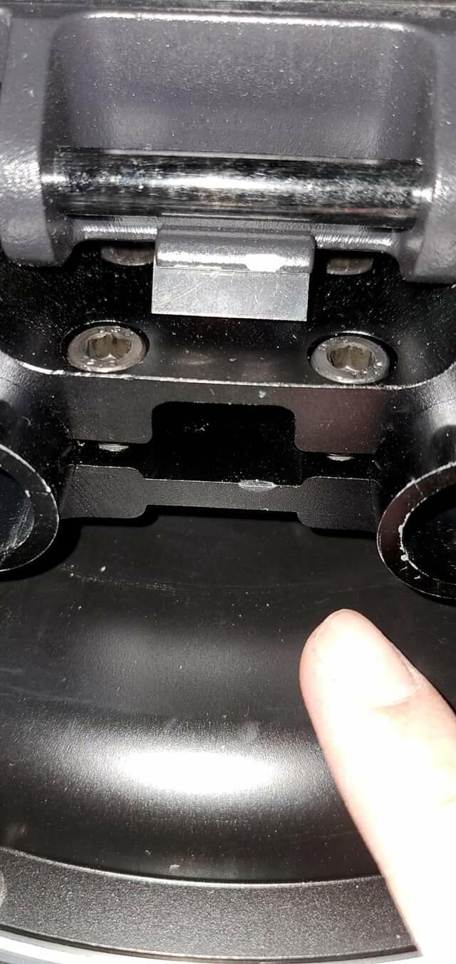

Robot Chicken Posté(e) le 10 septembre 2020 Partager Posté(e) le 10 septembre 2020 (modifié) Il y a 5 heures, MrP-MrF a dit : KS europe demande aux dealers de garder ces calles pour réparation... Donc je ne les jeterais pas. Pour ma part il a été impossible de les virer sans déserrer un peu les 4 vis qui maintiennent le tube au dessus et en dessous des pédales. Concernant la suspension, apparemment l'écart entre les deux tubes au dessus est de 19MM, contre 19,5mm en bas. On remercie les russes. Ce n'est que 0,5 mm mais bon... Donc les retirer permettrait un alignement parfait et une meilleure utilisation de la suspension. Si je ne me trompe pas, c'est les gars de chez Ecodrift qui ont mesuré cet écart. Ils ont massacré la S18 dans leur dernier article J'ai aussi suivi le live de Black cobra, dans l'ensemble, Jack a bien géré l'interview. L'info la plus importante est effectivement qu'ils vont prendre en charge tout les défauts sous garantie constructeur mais à voir dans la pratique. Il semble qu'un fix usine à déjà été fait sur les dernieres S18 (batch 2?) Il n'y a plus la cale mais un pont solidaire. EDIT : le lien vers la review massacrante https://translate.google.be/translate?hl=fr&sl=ru&u=https://ecodrift.ru/product/monokoleso-kingsong-s18/&prev=search&pto=aue Modifié le 10 septembre 2020 par Robot Chicken Citer Lien vers le commentaire https://www.espritroue.fr/topic/12149-nouvelle-kingsong-2020-la-s18/page/93/#findComment-263211 Partager sur d’autres sites More sharing options...

SpaceRider Posté(e) le 10 septembre 2020 Partager Posté(e) le 10 septembre 2020 Help, je n'y comprends plus rien. Pour finir, les cales, il faut les enlever ou pas? Sinon, j'ai la suspension qui grince. Je crois que d'autres ont eu le problème, mais je ne retrouve plus les posts. Vous savez ce qu'il faut faire? Merci Citer Lien vers le commentaire https://www.espritroue.fr/topic/12149-nouvelle-kingsong-2020-la-s18/page/93/#findComment-263263 Partager sur d’autres sites More sharing options...

chrismaz Posté(e) le 10 septembre 2020 Partager Posté(e) le 10 septembre 2020 il y a 6 minutes, SpaceRider a dit : Help, je n'y comprends plus rien. Pour finir, les cales, il faut les enlever ou pas? Sinon, j'ai la suspension qui grince. Je crois que d'autres ont eu le problème, mais je ne retrouve plus les posts. Vous savez ce qu'il faut faire? Merci Ben si ta suspension fait bien le job, avec les bonnes pressions, ya pas raison de les enlever et si ca grince, il faut lubrifier. La question d'ailleurs que je pose est quel type? Je pense de suite à W40 miraculeux mais pas réellement un lubrifiant. Citer Lien vers le commentaire https://www.espritroue.fr/topic/12149-nouvelle-kingsong-2020-la-s18/page/93/#findComment-263268 Partager sur d’autres sites More sharing options...
