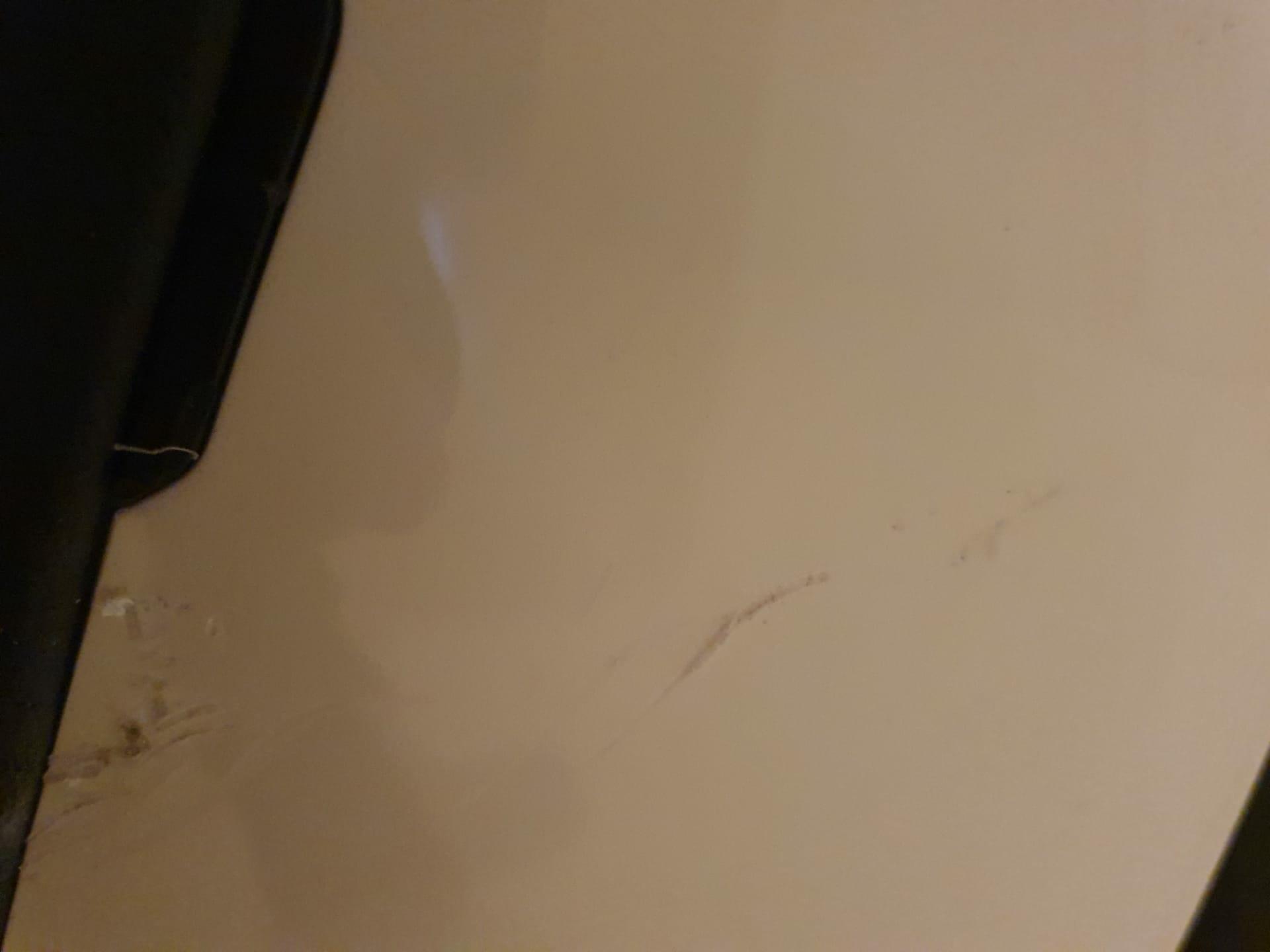

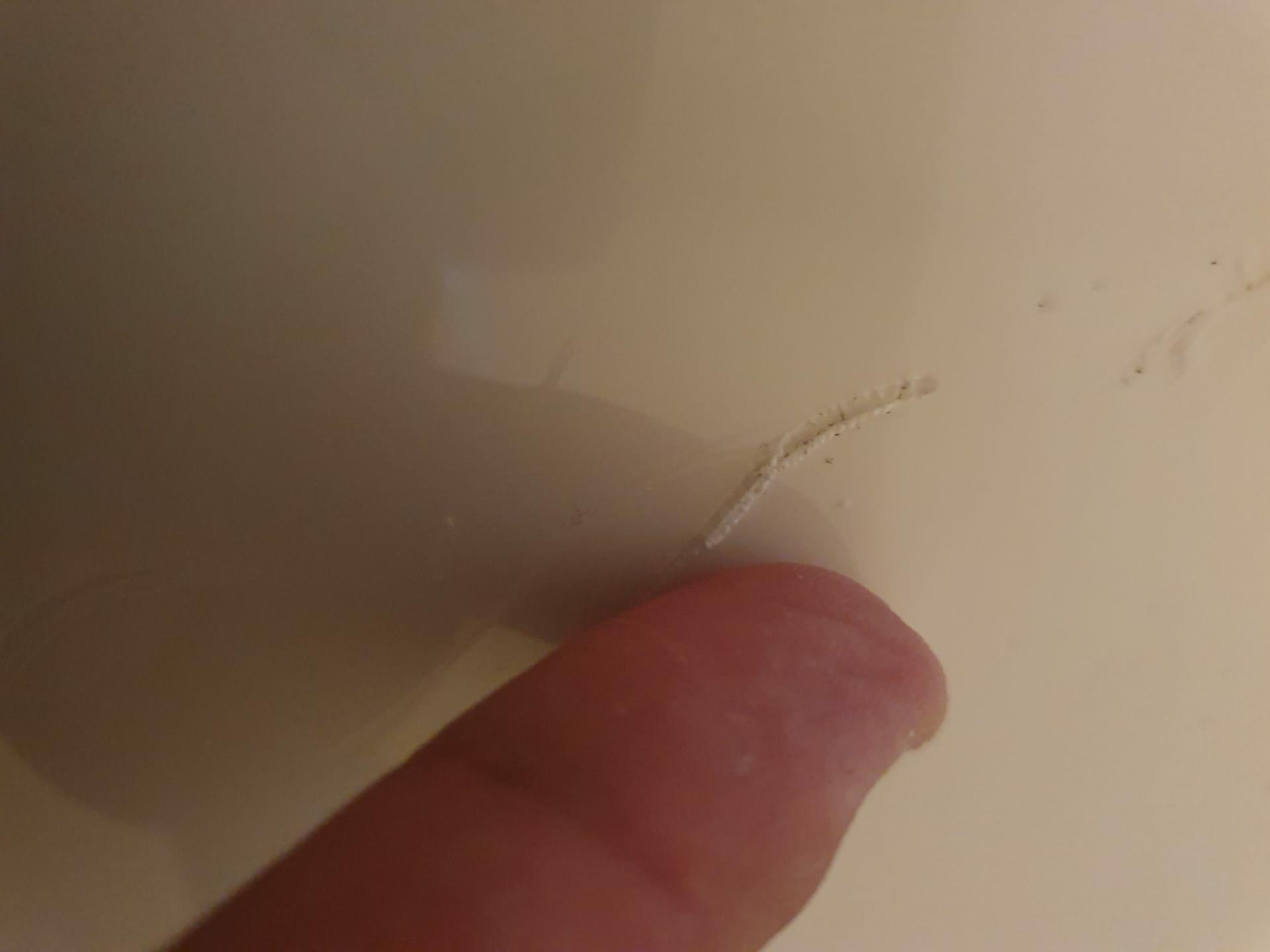

MrP-MrF Posté(e) le 10 septembre 2020 Partager Posté(e) le 10 septembre 2020 Au passage, elle résiste pas mal J'ai testé quelques bordures, des bateaux, etc... ca passe juste mais bon. Voici l'état de la coque en glissade (lachée, bien cognée et laissé dérapé sur l'angle d'un gros trottoir sur 2 mètres...). En gros c'est comme du plastique de bagnole, ça absorbe bien les chocs, ca se plie, rien de bien méchant... avec la résistance qui va avec #ca c'est fait. 1 Citer Lien vers le commentaire https://www.espritroue.fr/topic/12149-nouvelle-kingsong-2020-la-s18/page/94/#findComment-263346 Partager sur d’autres sites More sharing options...

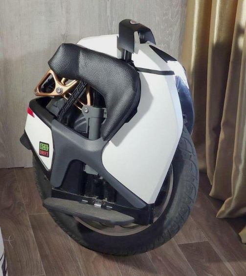

genialmaniac Posté(e) le 12 septembre 2020 Partager Posté(e) le 12 septembre 2020 Un truc dans le genre @Techos78?? J'ai hâte de voir du tunning de s18 Citer Lien vers le commentaire https://www.espritroue.fr/topic/12149-nouvelle-kingsong-2020-la-s18/page/94/#findComment-263873 Partager sur d’autres sites More sharing options...
King Size Posté(e) le 12 septembre 2020 Partager Posté(e) le 12 septembre 2020 (modifié) Amateurs de tuning ayant accès à Instagram, voici vos nouveaux pads confort pour S18 : https://www.instagram.com/mono_customize/?fbclid=IwAR2gGwE3En-khxpi88kIbegK0gJMC0wu8RwKOR8WfE1OzKm9bZlggedZVdc Ne mettant pas les pieds (ni la roue) sur Instachose, il serait peut-être profitable à la communauté que ceux qui y ont leur entrée précisent...tout ce qui doit être précisé. En fait il faut aller à la 4eme page des accessoires ECODRIFT pour en connaître le prix : 6000 roubles (67,61 €) sans compter le port. https://translate.google.fr/translate?hl=fr&sl=ru&tl=fr&u=https://ecodrift.ru/cat/aksessuary/&prev=search Modifié le 12 septembre 2020 par King Size Citer Lien vers le commentaire https://www.espritroue.fr/topic/12149-nouvelle-kingsong-2020-la-s18/page/94/#findComment-263884 Partager sur d’autres sites More sharing options...
