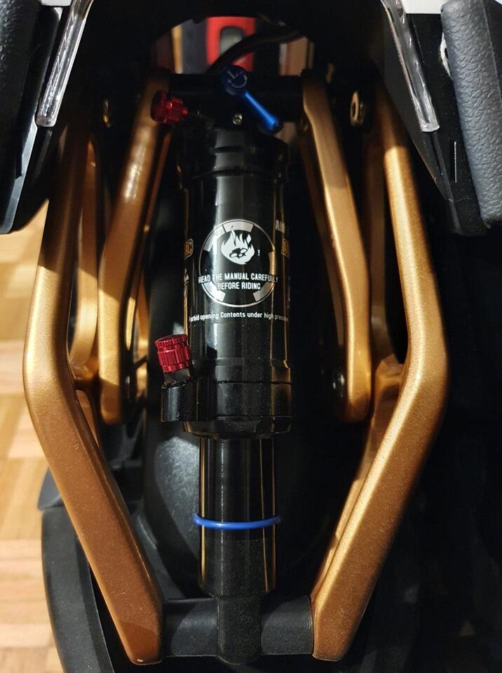

MrP-MrF Posté(e) le 12 septembre 2020 Partager Posté(e) le 12 septembre 2020 (modifié) Il y a 13 heures, Techos78 a dit : C'est un vérin à double action antagoniste, tirer--pousser. La chambre positive (en haut) pousse le piston pour allonger (la roue monte), la chambre négative (en bas) fait l'inverse. Cette double action : -- permet de définir un point d'équilibre, (le sag = l'enfoncement avec pilote) -- permet de définir la raideur, c'est à dire l'enfoncement supplémentaire pour chaque kg ajouté. Une grosse pression + et - augmente la raideur.-- linéarise la loi de compression (les deux courbes exponentielles se compensent partiellement) La linéarisation a pour but de se rapprocher du comportement d'un simple ressort métallique (rouge), comme ceci : Edit : pour ceux qui rechignent à se prendre la tête à régler/vérifier/entretenir l'amortisseur à gaz, avec toujours le même pilote et le même style de parcours, il est possible de passer au ressort métallique, un peu plus lourd mais plus tolérant, moins sensible à la poussière, plus stable en température...etc. Il faut choisir le bon ressort, et après plus aucun souci. Ce n'est pas une solution "ringarde", et c'est ce que font pas mal de VTTistes. Merci pour ces quelques lignes car en modifiant justement la pression de ma S18 tout à l'heure de la suspension je me suis posé la même question... car quand on regarde les réglages de ks, la pression dans la suspension du bas diminue avec le poids . Donc j'ai du mal à comprendre... on devrait plutôt augmenter la pression de la chambre négative pour l'offroad extrême au pro rata de la pression positive J'aime beaucoup tes posts mais des fois, si tu pouvais vulgariser encore plus :)) Modifié le 12 septembre 2020 par MrP-MrF Citer Lien vers le commentaire https://www.espritroue.fr/topic/12149-nouvelle-kingsong-2020-la-s18/page/95/#findComment-263905 Partager sur d’autres sites More sharing options...
Boni7league Posté(e) le 12 septembre 2020 Partager Posté(e) le 12 septembre 2020 Il y a 13 heures, Techos78 a dit : C'est un vérin à double action antagoniste, tirer--pousser. La chambre positive (en haut) pousse le piston pour allonger (la roue monte), la chambre négative (en bas) fait l'inverse. Cette double action : -- permet de définir un point d'équilibre, (le sag = l'enfoncement avec pilote) -- permet de définir la raideur, c'est à dire l'enfoncement supplémentaire pour chaque kg ajouté. Une grosse pression + et - augmente la raideur.-- linéarise la loi de compression (les deux courbes exponentielles se compensent partiellement) La linéarisation a pour but de se rapprocher du comportement d'un simple ressort métallique (rouge), comme ceci : Edit : pour ceux qui rechignent à se prendre la tête à régler/vérifier/entretenir l'amortisseur à gaz, avec toujours le même pilote et le même style de parcours, il est possible de passer au ressort métallique, un peu plus lourd mais plus tolérant, moins sensible à la poussière, plus stable en température...etc. Il faut choisir le bon ressort, et après plus aucun souci. Ce n'est pas une solution "ringarde", et c'est ce que font pas mal de VTTistes. Inrerressant cette histoire de ressort , tu aurais des exemples / photos d'amortisseur a ressort possible pour la s18 ? C'est toujours bien d'avoir plusieurs options différentes 😊 , pour ma part le poids de la roue ne me dérange pas plus mais le côté " simple et efficace " est plus important ... Citer Lien vers le commentaire https://www.espritroue.fr/topic/12149-nouvelle-kingsong-2020-la-s18/page/95/#findComment-263907 Partager sur d’autres sites More sharing options...

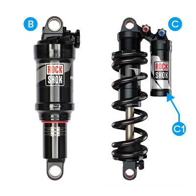

King Size Posté(e) le 12 septembre 2020 Partager Posté(e) le 12 septembre 2020 il y a 23 minutes, Boni7league a dit : Merci , pour la restitution d'énergie du ressort tout dépend car si tu as un vérin simple effet plus le ressort a l'extérieur du corps de vérin il aidera a " contrôler " le retour du ressort et rendre plus doux celui ci ...je ne crois pas dire de bêtises 🤔😁 Dans ce cas il vaut sans doute mieux te prendre un amortisseur hydraulique (C) : https://www.probikeshop.fr/static/choisir-amortisseur-vtt.html Bonne chance. Citer Lien vers le commentaire https://www.espritroue.fr/topic/12149-nouvelle-kingsong-2020-la-s18/page/95/#findComment-263914 Partager sur d’autres sites More sharing options...
Techos78 Posté(e) le 13 septembre 2020 Partager Posté(e) le 13 septembre 2020 Il y a 7 heures, King Size a dit : Mais un ressort restitue la totalité de l'énergie qui l'a comprimé : C'est génial pour faire un bâton sauteur... ...pas un amortisseur. Il faut en effet bien séparer les 2 fonctions. La question portait sur l'utilité des deux chambres, qui ne gèrent "que" la suspension. L'amortissement est réglé à l'aide de la molette, elle nécessite une chambre à huile et une chambre de compensation (à cause du volume de la tige) avec un séparateur anti-bulles entre les deux. Et il y a un levier qui bloque la suspension en fermant la circulation d'huile. L'ensemble se présente comme ça : Les deux chambres à gaz sont en noir, les deux chambres à huile+azote sont en jaune. Dans ce schéma il faut ajouter la valve de chambre négative, quand il n'y en a pas c'est que la pression a été réglée en usine, ou bien que c'est un amortisseur "automatique" qui règle lui-même cette pression de chambre négative. Citer Lien vers le commentaire https://www.espritroue.fr/topic/12149-nouvelle-kingsong-2020-la-s18/page/95/#findComment-263922 Partager sur d’autres sites More sharing options...

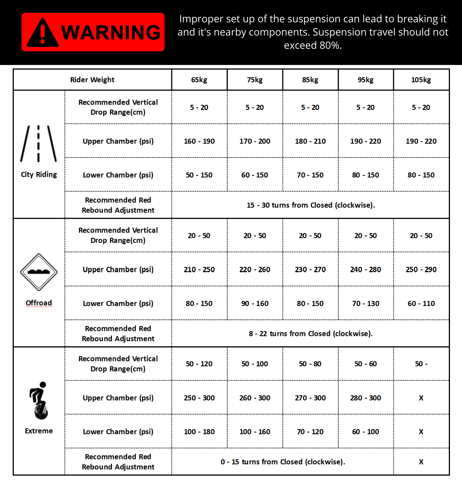

BuZzz Posté(e) le 13 septembre 2020 Partager Posté(e) le 13 septembre 2020 Bon problème de suspension a moitié résolu.Merci à tous pour vos réponses .Le vendeur à réglé la roue 1) Avec les cales métalliques encore en place 2) Sans la cale plastique Du coup ça fonctionne nettement mieux 😁 en utilisant la cale plastique. Par contre l’amortisseur ne revient pas à 100% à sa place après utilisation Il faut que je pousse avec la main pour reprendre sa position Réglage 175 psi en haut 75 en bas mollette de rebond à la moitié J’ai essayé de mettre de la graisse WD40 Lithium sans succès Une idée ? Citer Lien vers le commentaire https://www.espritroue.fr/topic/12149-nouvelle-kingsong-2020-la-s18/page/95/#findComment-264142 Partager sur d’autres sites More sharing options...

Robot Chicken Posté(e) le 13 septembre 2020 Partager Posté(e) le 13 septembre 2020 il y a 55 minutes, BuZzz a dit : Bon problème de suspension a moitié résolu.Merci à tous pour vos réponses .Le vendeur à réglé la roue 1) Avec les cales métalliques encore en place 2) Sans la cale plastique Du coup ça fonctionne nettement mieux 😁 en utilisant la cale plastique. Par contre l’amortisseur ne revient pas à 100% à sa place après utilisation Il faut que je pousse avec la main pour reprendre sa position Réglage 175 psi en haut 75 en bas mollette de rebond à la moitié J’ai essayé de mettre de la graisse WD40 Lithium sans succès Une idée ? tu as essayé d'enlever l'amortisseur et de vérifier qu'il n'y a pas une friction trop importante dans les bras de suspension? Citer Lien vers le commentaire https://www.espritroue.fr/topic/12149-nouvelle-kingsong-2020-la-s18/page/95/#findComment-264150 Partager sur d’autres sites More sharing options...

MrP-MrF Posté(e) le 13 septembre 2020 Partager Posté(e) le 13 septembre 2020 (modifié) Il y a 2 heures, BuZzz a dit : Bon problème de suspension a moitié résolu.Merci à tous pour vos réponses .Le vendeur à réglé la roue 1) Avec les cales métalliques encore en place 2) Sans la cale plastique Du coup ça fonctionne nettement mieux 😁 en utilisant la cale plastique. Par contre l’amortisseur ne revient pas à 100% à sa place après utilisation Il faut que je pousse avec la main pour reprendre sa position Réglage 175 psi en haut 75 en bas mollette de rebond à la moitié J’ai essayé de mettre de la graisse WD40 Lithium sans succès Une idée ? Ou je me prendrais pas la tête... voici ma suspension en revenant juste à la maison là tout de suite... Je pense qu'elle s'adapte, et se réadapte en fonction des bosses etc. Je viens de revenir sur chemin plat avec juste une moyenne bordure et l'ascenceur. Par CONTRE. Je virerais les 2 calles métalliques. Même KS europe le recommande. Modifié le 13 septembre 2020 par MrP-MrF Citer Lien vers le commentaire https://www.espritroue.fr/topic/12149-nouvelle-kingsong-2020-la-s18/page/95/#findComment-264156 Partager sur d’autres sites More sharing options...
BuZzz Posté(e) le 13 septembre 2020 Partager Posté(e) le 13 septembre 2020 (modifié) En effet elle fonctionne celle là Les 2 cales métalliques ont été enlevées par le vendeur devant moi mais il avait réglé la suspension avec 😂 C’est quoi tes réglages ?😊 Modifié le 13 septembre 2020 par BuZzz Citer Lien vers le commentaire https://www.espritroue.fr/topic/12149-nouvelle-kingsong-2020-la-s18/page/95/#findComment-264157 Partager sur d’autres sites More sharing options...
MrP-MrF Posté(e) le 13 septembre 2020 Partager Posté(e) le 13 septembre 2020 (modifié) Il y a 1 heure, BuZzz a dit : En effet elle fonctionne celle là 😂 C’est quoi tes réglages ?😊 Alors, 90 kilos de muscle d'intelligence et surtout de modestie... plus courses 200 - 80 à la base, je suis passé à 280 - 80 qui était trop dure, et je suis actuellement à 250 - 80. C'est un peu mieux... mais je pense qu'en fait j'ai à chipoter sur la chambre négative. Je tiens à préciser que j'ai fait quelques gros pavés bien dégueulasses cet après midi. Et à faible et grande vitesse. ... et que j'ai changé la roulette rouge à 10 environ (en départ de 0 de l'inverse d'une montre) qui est moyen (les PETITS pavés même top te remontent un truc dégueulasse, à 100% à fond contrairement ce qu'ils disent c'est intenable tes jambes tremblent, mais ca prend tous les gros trous sans soucis :s Tu veux vérifier que ta suspension marche ? Montes sur ta roue en t'appuyant sur un mur et en mettant l'anneau bleu tout en haut, avec la suspension devant toi... et sautes dessus Tu vas voir ta suspension bouger et l'anneau dessus aussi descendre. Modifié le 14 septembre 2020 par MrP-MrF Citer Lien vers le commentaire https://www.espritroue.fr/topic/12149-nouvelle-kingsong-2020-la-s18/page/95/#findComment-264158 Partager sur d’autres sites More sharing options...
