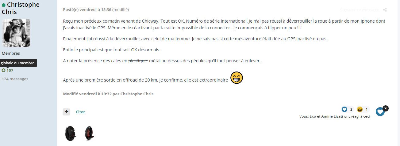

Wheel Smith Posté(e) le 14 septembre 2020 Partager Posté(e) le 14 septembre 2020 Je t'ai envoyé un MP. J'ai eu exactement la même mésaventure que toi car j'avais désactivé le GPS de mon smatphone. Bien mal m'en a pris. Il faut que ton GPS et ton bluetooth soit opérationnel. Sinon change de portable et réessaies l'opération. Si cela ne fonctionne avec ton portable, c'est mort, n'insiste pas. Change de portable et tout sera OK. 2 Citer Lien vers le commentaire Partager sur d’autres sites More sharing options...

chrismaz Posté(e) le 14 septembre 2020 Partager Posté(e) le 14 septembre 2020 il y a 1 minute, Christophe Chris a dit : Je t'ai envoyé un MP. J'ai eu exactement la même mésaventure que toi car j'avais désactivé le GPS de mon smatphone. Bien mal m'en a pris. Il faut que ton GPS et ton bluetooth soit opérationnel. Sinon change de portable et réessaies l'opération. Si cela ne fonctionne avec ton portable, c'est mort, n'insiste pas. Change de portable et tout sera OK. Je me suis permis de poster un de tes posts à ce sujet. 1 Citer Lien vers le commentaire Partager sur d’autres sites More sharing options...
