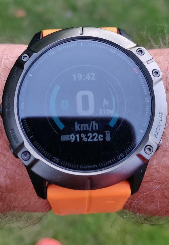

sbouju Posté(e) le 14 septembre 2020 Partager Posté(e) le 14 septembre 2020 (modifié) Un bonne surprise: les 3 applis de mon smartphone se connectent sans problème à la S18 lorsque'elle est éteinte et en charge, pouvant permettre ainsi un certain monitoring à distance de la charge en cours (j'y vois bien le voltage qui augmente progressivement dans le temps). Il n'y avais pas ça avec ma MSX précédente, il me semble, ou bien c'est juste que je n'avais pas essayé ? La preuve en image, ici avec ce monitoring (chargement à 91%) depuis le fond du jardin avec WheelLog sur le smartphone dans sa visualisation sur la fenix6 Modifié le 14 septembre 2020 par sbouju Citer Lien vers le commentaire Partager sur d’autres sites More sharing options...

nrvfromcnr Posté(e) le 14 septembre 2020 Partager Posté(e) le 14 septembre 2020 il y a une heure, sbouju a dit : Un bonne surprise: les 3 applis de mon smartphone se connectent sans problème à la S18 lorsque'elle est éteinte et en charge, pouvant permettre ainsi un certain monitoring à distance de la charge en cours (j'y vois bien le voltage qui augmente progressivement dans le temps) C’est comme ça depuis la 18L : la charge laisse le BT actif, permettant de se connecter dessus Côté GotWay, aucune idée ... Citer Lien vers le commentaire Partager sur d’autres sites More sharing options...
