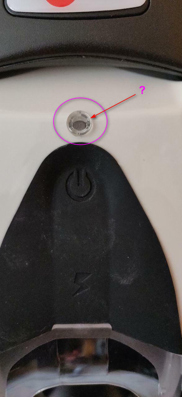

sbouju Posté(e) le 16 septembre 2020 Partager Posté(e) le 16 septembre 2020 A quoi servent (ou peuvent servir) ces petites choses...? Citer Lien vers le commentaire Partager sur d’autres sites More sharing options...
nrvfromcnr Posté(e) le 16 septembre 2020 Partager Posté(e) le 16 septembre 2020 il y a 1 minute, sbouju a dit : A quoi servent (ou peuvent servir) ces petites choses...? Capteur de luminosité pour les phares auto 1 1 Citer Lien vers le commentaire Partager sur d’autres sites More sharing options...
