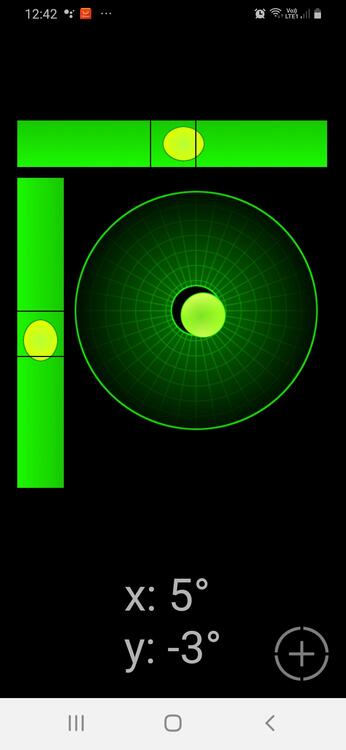

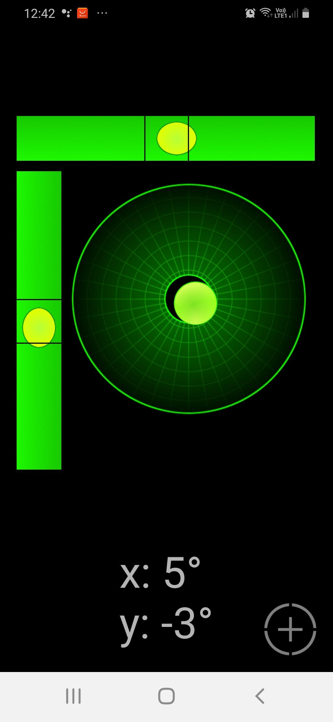

Minch Posté(e) le 12 avril 2020 Partager Posté(e) le 12 avril 2020 (modifié) Application smartphone : Bubble Level Galaxy Reglage a plat sur ma citadine 1° vers l'avant sur mes randonneuses Modifié le 12 avril 2020 par minch Citer Lien vers le commentaire https://www.espritroue.fr/topic/12157-r%C3%A9gler-inclinaison-p%C3%A9dales-nikola/#findComment-238138 Partager sur d’autres sites More sharing options...
Wheelim Posté(e) le 12 avril 2020 Auteur Partager Posté(e) le 12 avril 2020 il y a 15 minutes, minch a dit : Application smartphone : Bubble Level Galaxy Reglage a plat sur ma citadine 1° vers l'avant sur mes randonneuses Entre 0 et 1° tu arrives à sentir la différence ? Je vais essayer avec 2° pour voir.. Citer Lien vers le commentaire https://www.espritroue.fr/topic/12157-r%C3%A9gler-inclinaison-p%C3%A9dales-nikola/#findComment-238143 Partager sur d’autres sites More sharing options...
