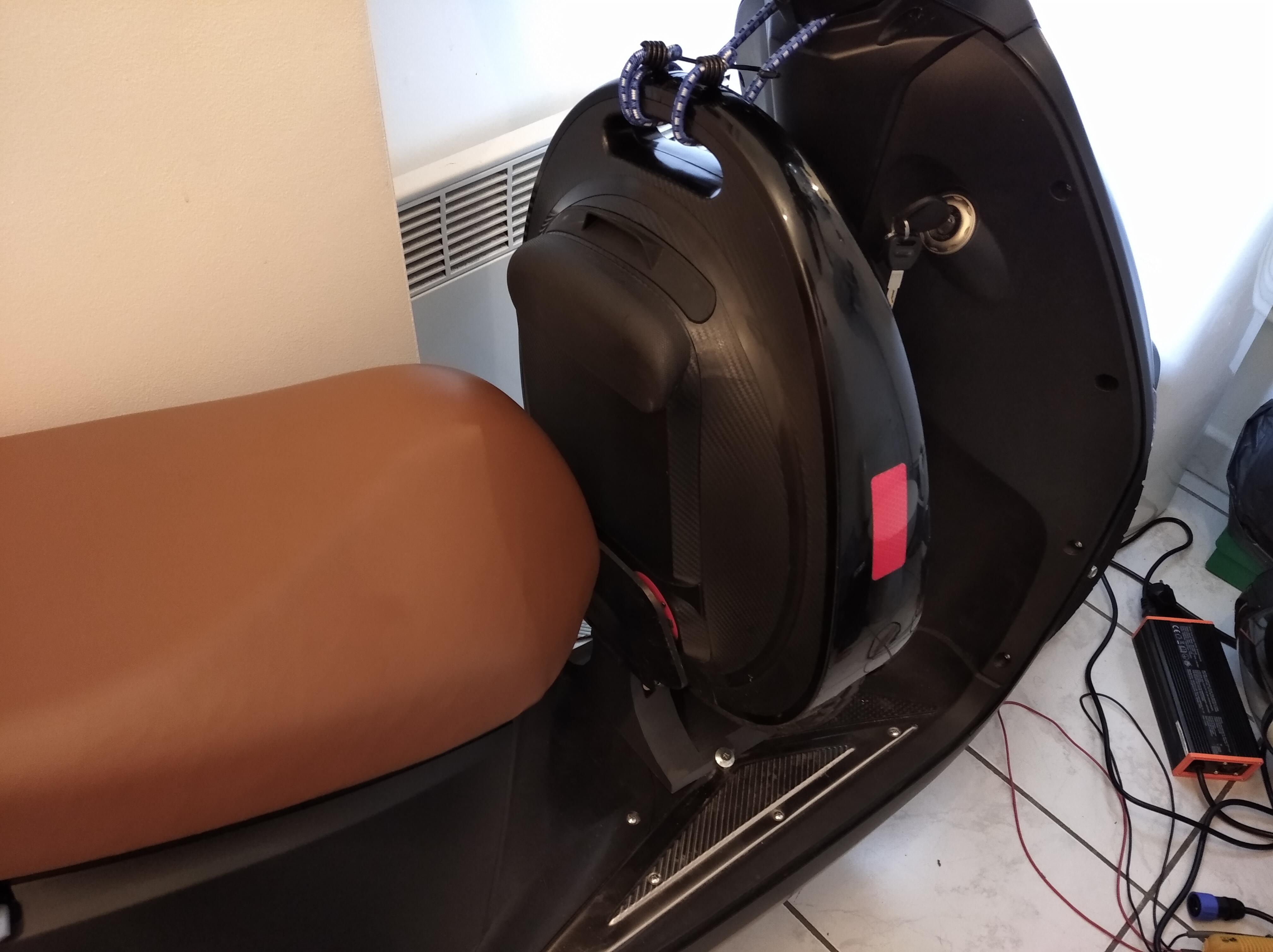

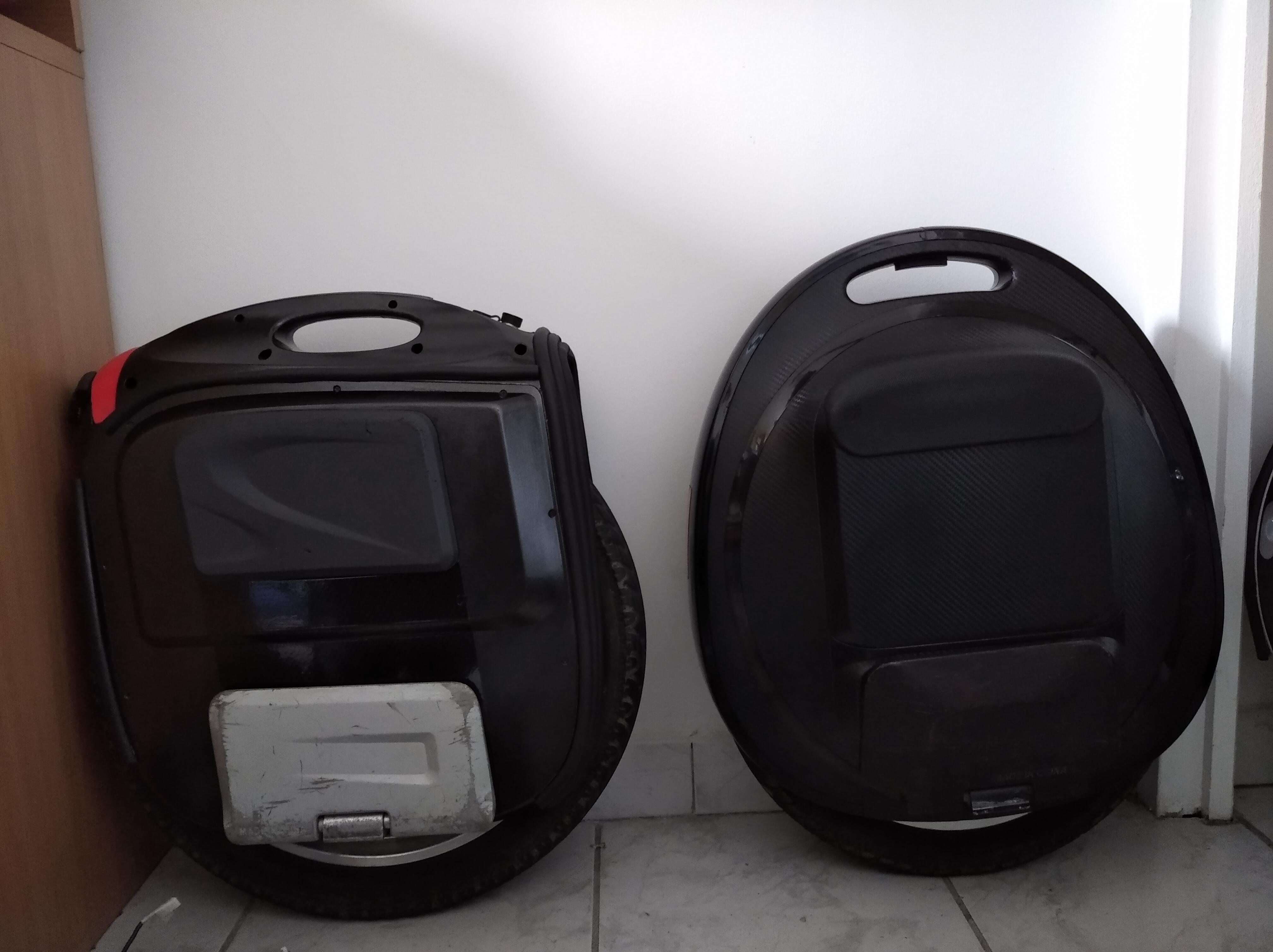

Merci pour toutes ces informations, la MSP est pas bien plus grosse que la Tesla, de plus moi je ne rajoute rien je roule en stock sauf garde boue, voilà une photo comparant la Tesla a une ms3 s+1300wh, c'est similaire en msx sauf plus haute et pareil MSP elle est juste plus large, je me sert de mon scooter électrique pour monter a Lyon avec ma roue, j'ai un petit système ça doit passer
