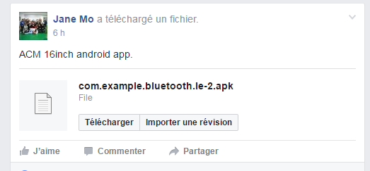

koto Posté(e) le 31 août 2016 Partager Posté(e) le 31 août 2016 Jane Mo a publié aujourd'hui 31/08/2016 l'application android pour ACM sur facebook Citer Lien vers le commentaire https://www.espritroue.fr/topic/1223-application-android-pour-acm/ Partager sur d’autres sites More sharing options...
LaRoueDeSecours Posté(e) le 31 août 2016 Partager Posté(e) le 31 août 2016 Quelqu'un pourrait mettre à disposition le fichier apk? Pas de compte face de book pour moi. Merci Citer Lien vers le commentaire https://www.espritroue.fr/topic/1223-application-android-pour-acm/#findComment-19427 Partager sur d’autres sites More sharing options...
Ludow Posté(e) le 31 août 2016 Partager Posté(e) le 31 août 2016 heu, des changements par rapport à la version précédente ? ou aussi succincte et mal faite ? Citer Lien vers le commentaire https://www.espritroue.fr/topic/1223-application-android-pour-acm/#findComment-19430 Partager sur d’autres sites More sharing options...
LaRoueDeSecours Posté(e) le 31 août 2016 Partager Posté(e) le 31 août 2016 Oui même interface. Je ne sais pas ce qui a été amélioré... Citer Lien vers le commentaire https://www.espritroue.fr/topic/1223-application-android-pour-acm/#findComment-19434 Partager sur d’autres sites More sharing options...
koto Posté(e) le 31 août 2016 Auteur Partager Posté(e) le 31 août 2016 Voici l'apk com.example.bluetooth.le-2.apk 1 Citer Lien vers le commentaire https://www.espritroue.fr/topic/1223-application-android-pour-acm/#findComment-19448 Partager sur d’autres sites More sharing options...
