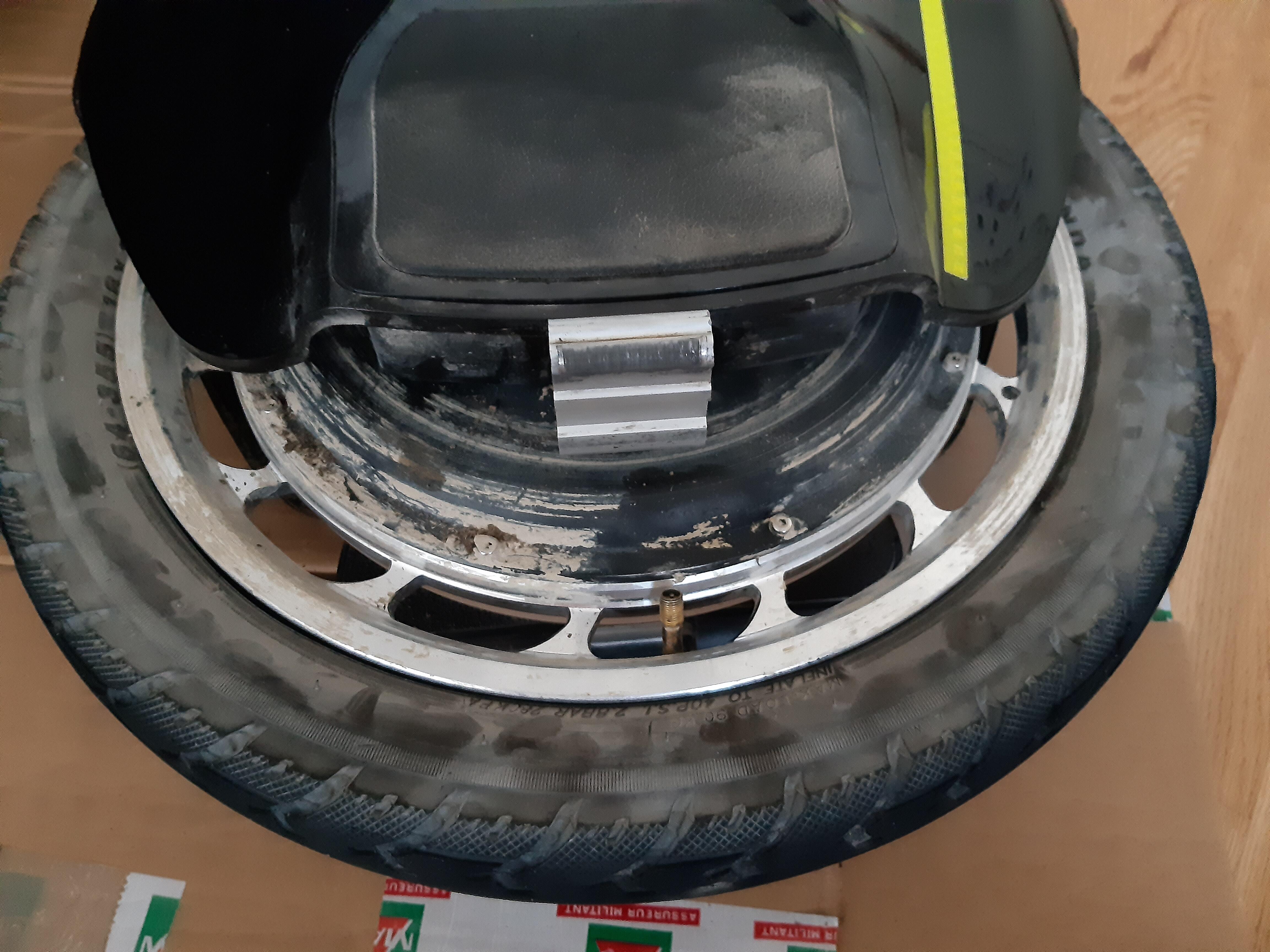

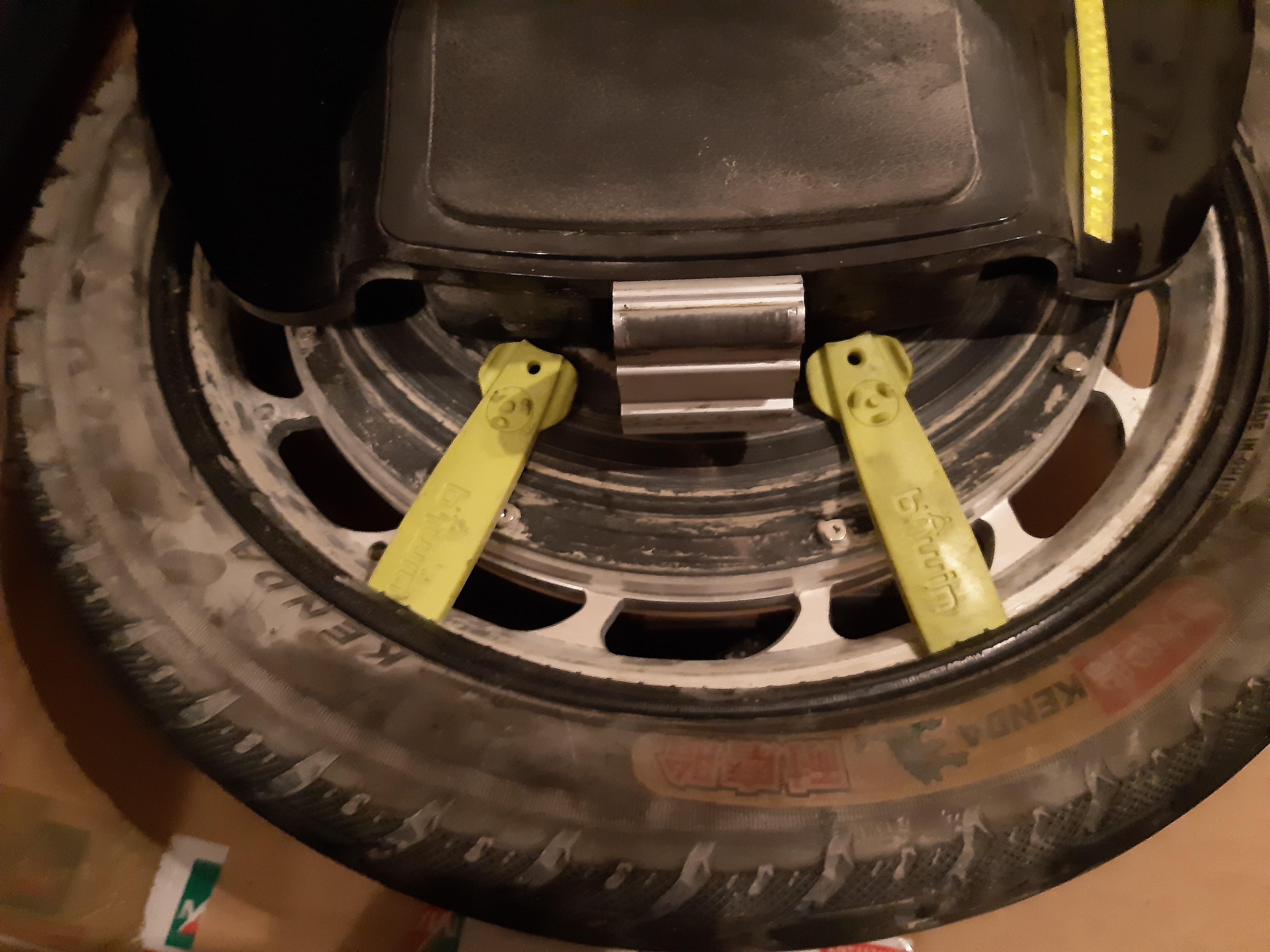

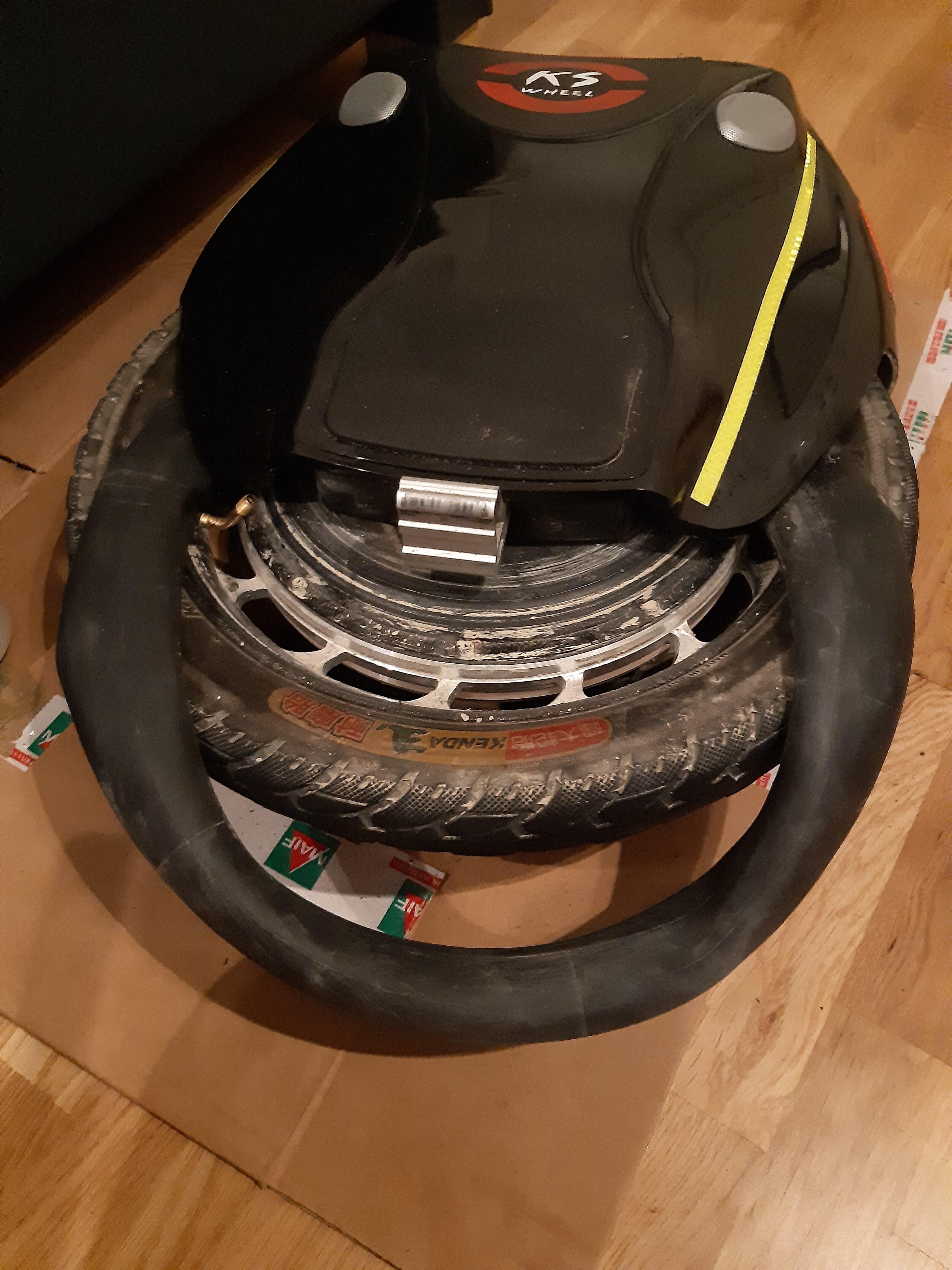

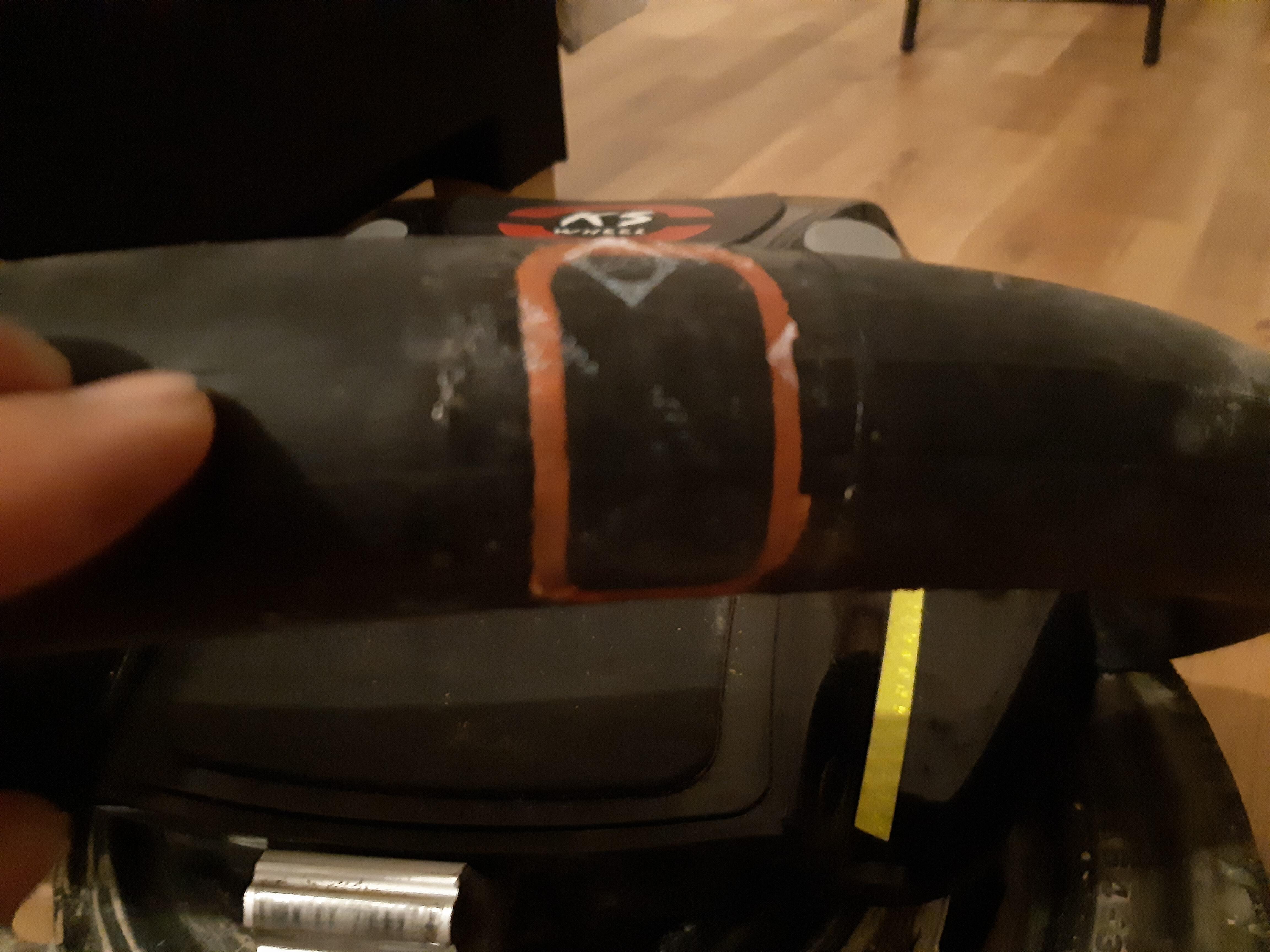

Minch Posté(e) le 9 août 2020 Partager Posté(e) le 9 août 2020 (modifié) Pour KS18A/S, réparer une chambre à air, sans tout démonter : 1/ Démonter une pédale 2/ Sortir le pneu de la jante à l'aide de 2 demonte-pneus 3/ Sortir la chambre à air au maximum 4/ Poser une grosse rustine Nota : J'ai ajouté une bande anti-crevaison vélo (attention aux extrémités parfois coupantes) Modifié le 9 août 2020 par minch 2 Citer Lien vers le commentaire Partager sur d’autres sites More sharing options...

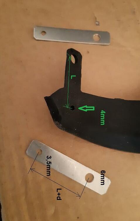

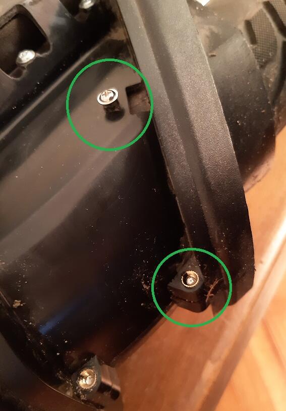

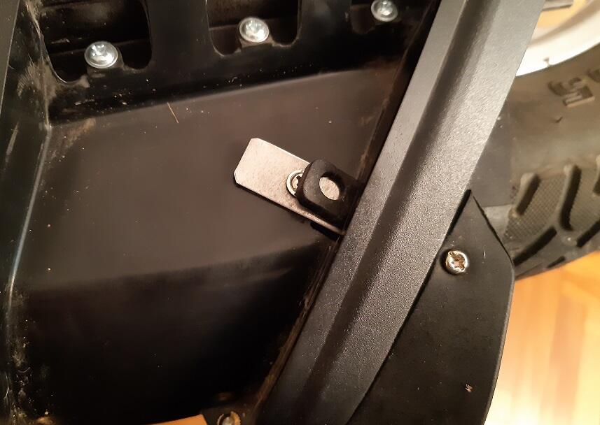

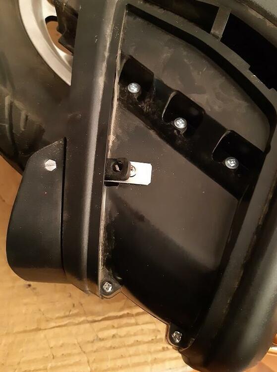

Cormo Posté(e) le 7 octobre 2020 Partager Posté(e) le 7 octobre 2020 A la demande générale de @sbouju, tuto perso de réparation du garde-boue de la S18 Après avoir déclipsé le cache (attention fragile !), on tombe sur les plots d'attache du garde-boue. Un de chaque côté. Au milieu, la "bretelle" du garde-boue est coincée entre les deux demi-coques, si on veut tenter de la remettre il faudra dévisser la vis correspondante et écarter légèrement les deux demi-coques avec la lame d'un tournevis. Je conseille de laisser tomber ce point d'attache car c'est mission impossible. Lorsqu’on présente le garde-boue cassé, on voit qu'à l'origine la bretelle était assez fortement tendue. Sans tirer dessus, son trou de fixation tombe à près de 5mm du plot. Distance "d" sur la photo : La modif consiste à réaliser deux petite pattes en aluminium, qui seront fixées sur une partie épaisse du garde-boue. L'autre extrémité venant simplement se positionner sur le plot prévu pour. Il faut évidemment percer le garde-boue afin de pourvoir y mettre une vis (flèche verte) Les pattes viendront se fixer sur le garde-boue à l'aide de vis M3. Idéalement il faudrait une fixation un peu élaborée du genre colonnette de la même épaisseur que le caoutchouc mais je suis allé au plus simple avec les moyens du bord : vis + écrou immobilisé au frein-filet. Dans la pratique, il est plus facile de fixer en premier les pattes sur la coque et ensuite de venir y accrocher le garde-boue, mais je n'ai pas fait de photos de cette étape. Au final ça donne ça : 3 1 1 Citer Lien vers le commentaire Partager sur d’autres sites More sharing options...
