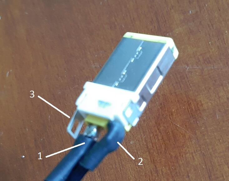

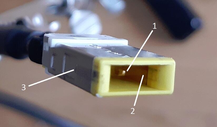

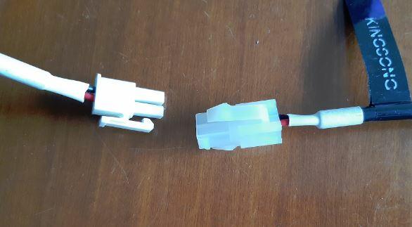

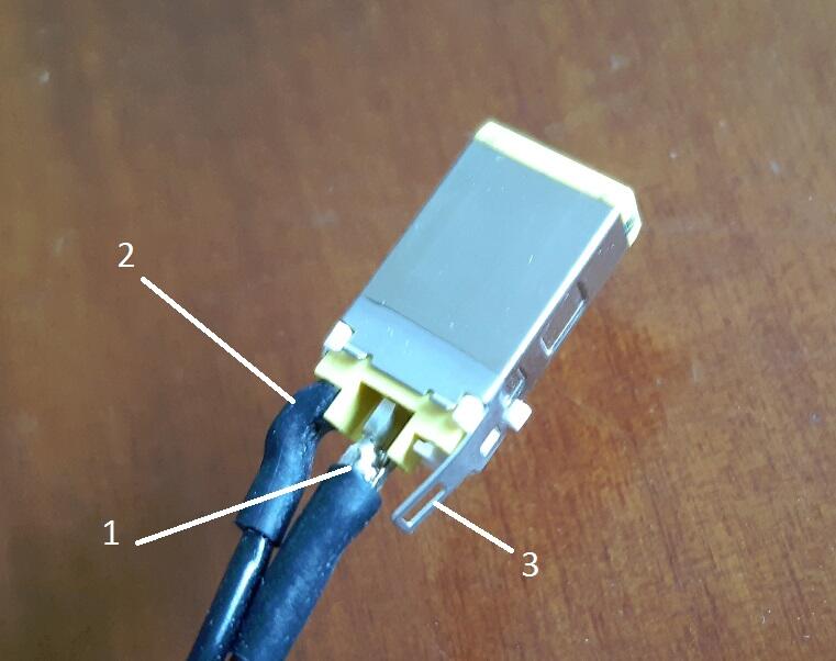

Cormo PostĂ©(e) le 26 avril 2020 Partager PostĂ©(e) le 26 avril 2020 (modifiĂ©) @Joe Bix, pas de chance, les photos sont celles du contraire de ce que tu souhaites faire. Elles montrent l'adaptation permettant de brancher le chargeur Kingsong sur une Inmotion. Je pense que tu pourras extrapoler sans difficultĂ©. Le connecteur Lenovo comporte 3 contacts : Le plot central Le contact latĂ©ral interne La carcasse extĂ©rieure. Quand on regarde cĂŽtĂ© cĂąblage, il y a des petites pattes Ă souder pour chacun de ces contacts. On voit bien (ci-dessus) que le contact 3 est reliĂ© Ă la carcasse alors que le 2 en est isolĂ© (ci-dessous)  Que ce soit pour Kingsong ou pour Inmotion, le "moins" du chargeur va sur le contact latĂ©ral interne du connecteur Lenovo, donc sur la cosse 2. C'est en principe le fil noir. Pour une roue INMOTION, le "plus" du chargeur va sur le plot central , donc sur la cosse 1. Pour une roue KINGSONG, le "plus" du chargeur va sur la carcasse, donc sur la cosse 3. C'est en principe le fil rouge. En mettant un raccord intermĂ©diaire sur le cĂąble du chargeur, on peut rĂ©aliser toutes les adaptations qu'on veut. Il est capital de bien identifier les adaptateurs pour Ă©viter tout incident ! Pour le raccord j'ai utilisĂ© des connecteurs Molex Minifit parce que j'en avais sous la main, mais ce n'est pas ce qu'il y a de mieux. Les connections sont assez fragiles. A refaire je chercherais quelque chose de plus costaud.  ModifiĂ© le 26 avril 2020 par Cormo 2 Citer Lien vers le commentaire https://www.espritroue.fr/topic/12247-chargeur-inmotion-pour-charger-une-kingsong/#findComment-240646 Partager sur dâautres sites More sharing options...
Joe Bix PostĂ©(e) le 28 avril 2020 Auteur Partager PostĂ©(e) le 28 avril 2020 Merci. Je pense acheter tout bĂȘtement un connecteur GX12-3 mĂąle pour brancher mon chargeur Inmotion. et un connecteur lenovo Ă connecter de l'autre cĂŽtĂ©, souvent vendu avec sa queue de fil.  AprĂšs j'ai plus qu'Ă souder ou sertir la queue de fil dans le GX12, emballer tout ça dans de l'isolant, et voilĂ . Le chargeur Inmotion reste intouchĂ©.   Citer Lien vers le commentaire https://www.espritroue.fr/topic/12247-chargeur-inmotion-pour-charger-une-kingsong/#findComment-241340 Partager sur dâautres sites More sharing options...
