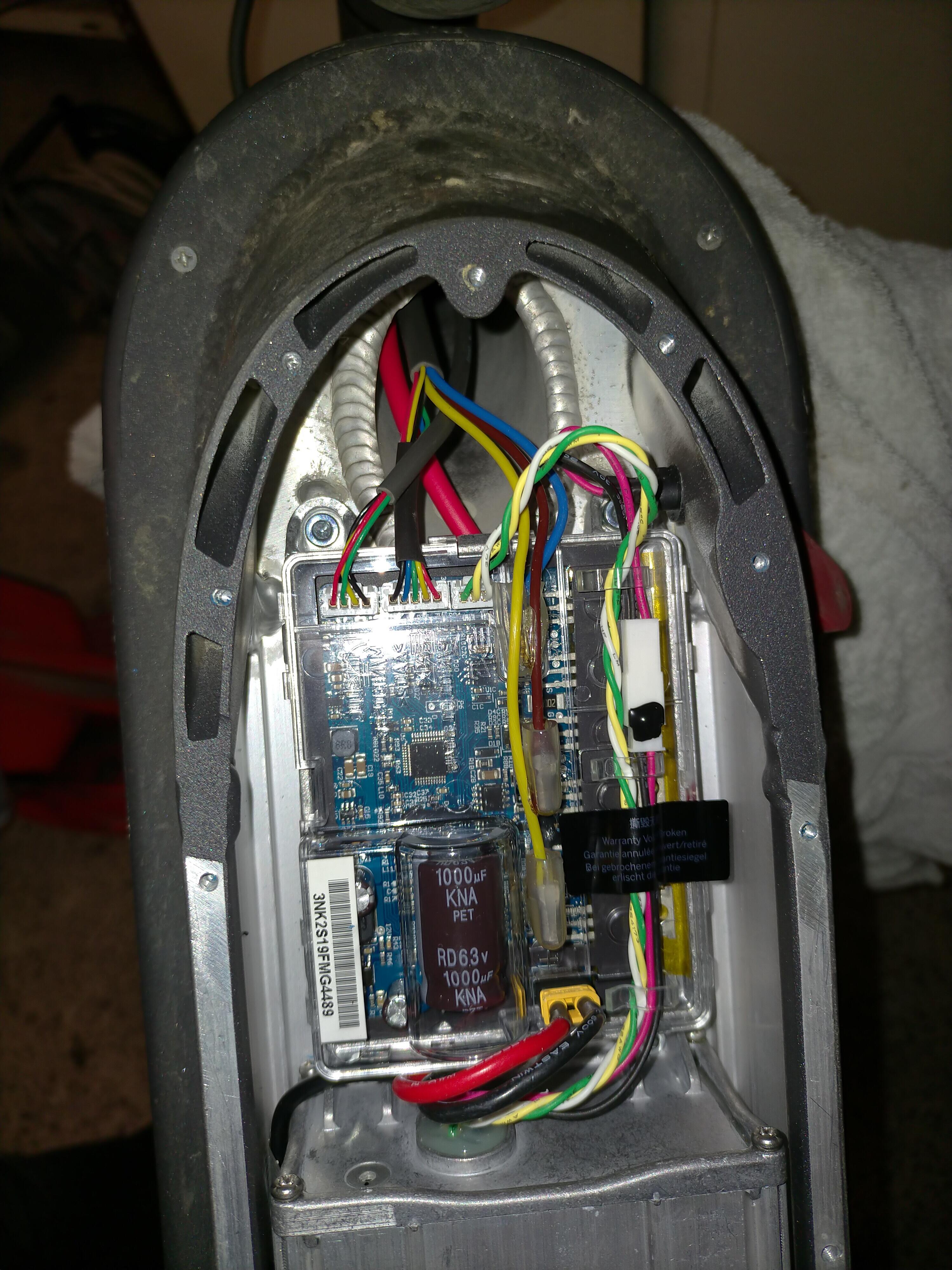

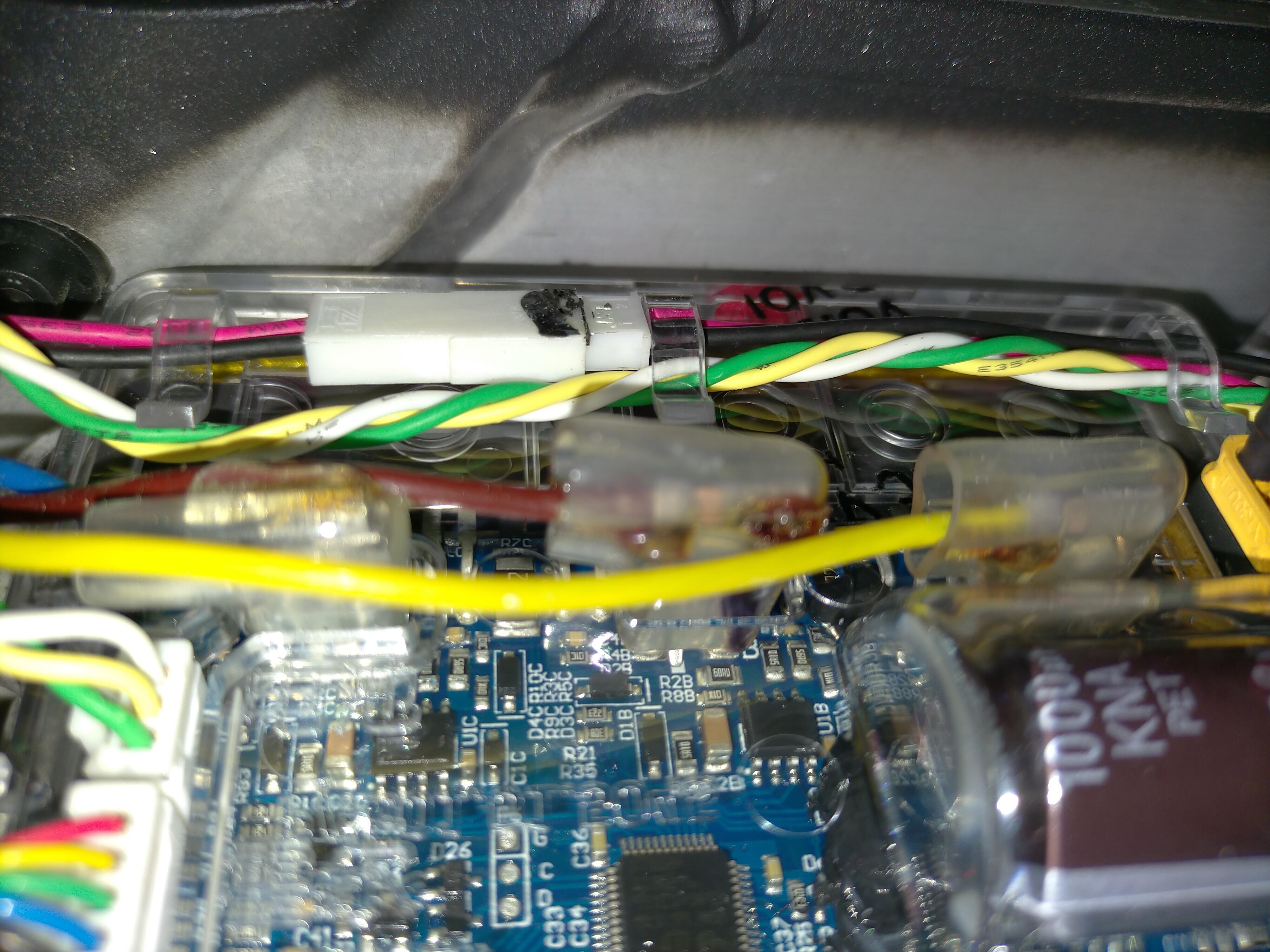

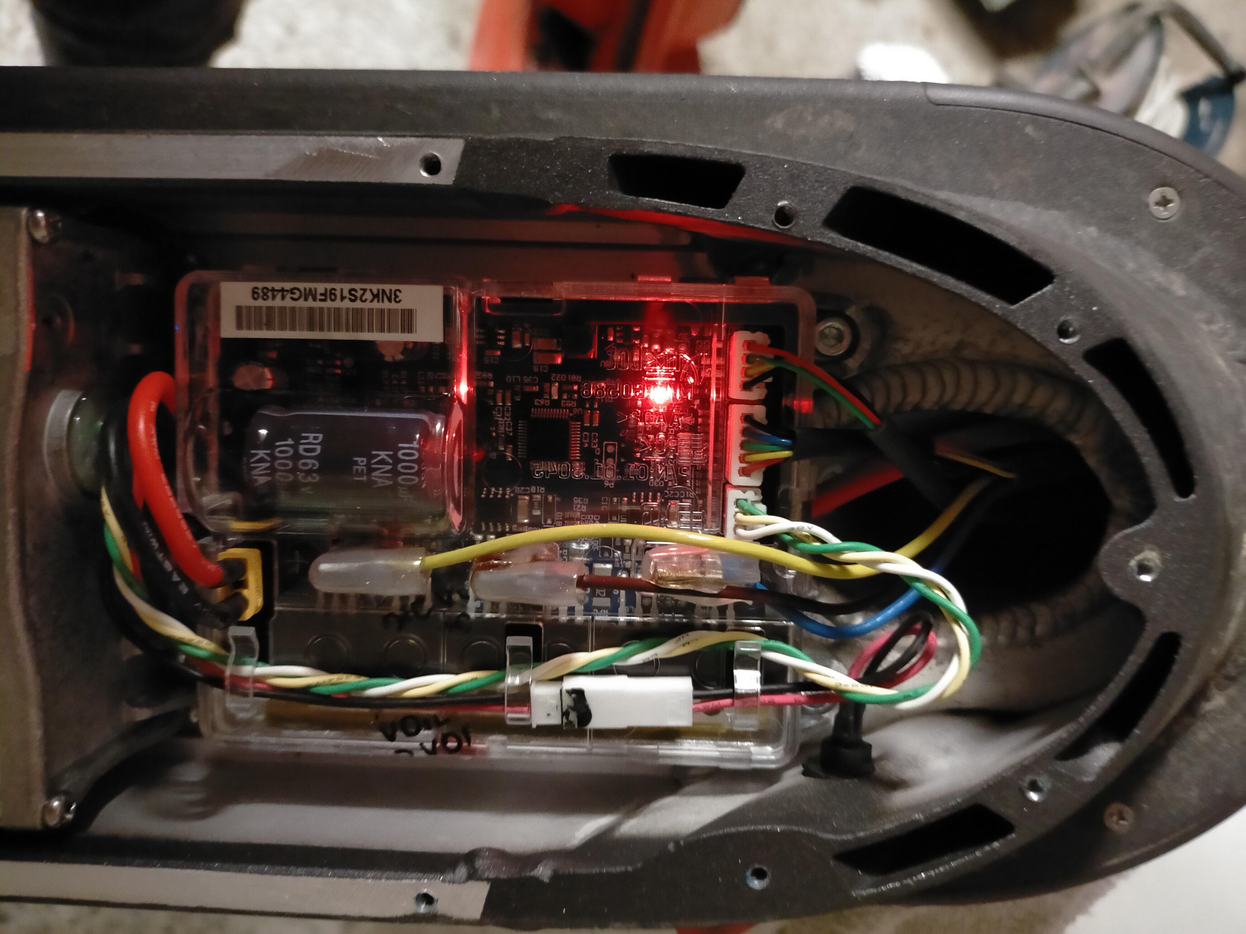

Tagranmer Posté(e) le 12 juillet 2020 Partager Posté(e) le 12 juillet 2020 Bonjour, j'ai le même problème que vous. Est ce que je suis obligé de changer la carte mère ou il y a qqchs à faire? Quand j'ai mis le voltmètre dans la carte mère j'ai eu 39v. Sur la 1ere photo on voit 3 trucs qui ont cramé Citer Lien vers le commentaire Partager sur d’autres sites More sharing options...
nono94400 Posté(e) le 12 juillet 2020 Auteur Partager Posté(e) le 12 juillet 2020 Il y a 6 heures, Tagranmer a dit : Bonjour, j'ai le même problème que vous. Est ce que je suis obligé de changer la carte mère ou il y a qqchs à faire? Quand j'ai mis le voltmètre dans la carte mère j'ai eu 39v. Sur la 1ere photo on voit 3 trucs qui ont cramé Bonjour, Alors moi mon problème a été réglé en changeant uniquement le controller, comme l'avait présenti spider94 il avait bien cramé à cause du KERS. Par contre je n'ai pas effectué la réparation moi même, c'est le SAV qui s'en est chargée et ils ne m'ont pas parlé de problèmes sur la carte mère.. Citer Lien vers le commentaire Partager sur d’autres sites More sharing options...
