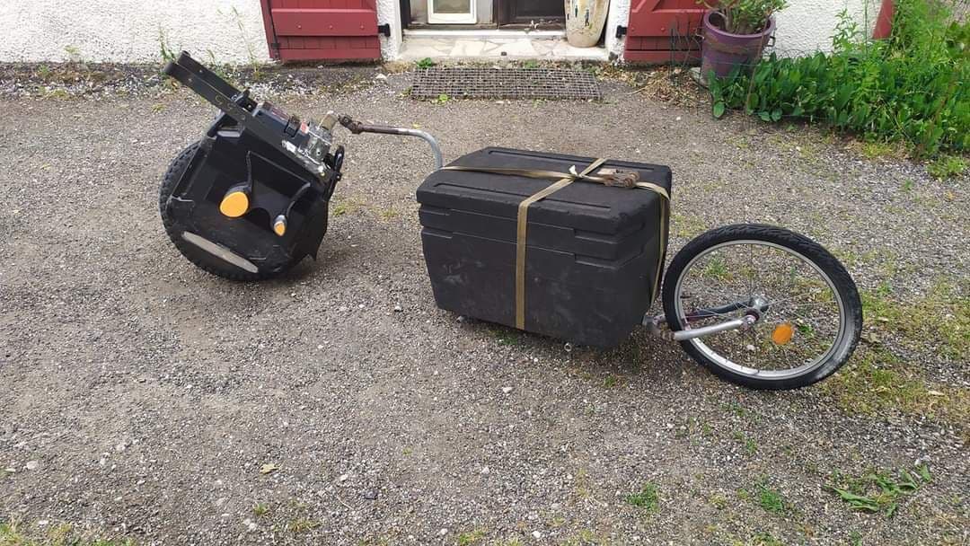

King Size Posté(e) le 22 juillet 2021 Partager Posté(e) le 22 juillet 2021 Étonnant ajout d'une remorque à une Sherman (ou l'inverse! ) : https://advrider.com/f/threads/adv-electric-unicycles.1511197/ Je suppose que les 2 barres d'acier servent à glisser une barre cintrée "manipulable" destinée à contrer les effets déstabilisants de l'inertie de la remorque... 🤔 On n'est pas très loin du principe de l'Avant Train Latil de 1899 qui s'installait à l'avant des remorques tractées existantes pour les transformer en "auto-mobiles" : C'est curieux que le principe n'ait pas perduré... 1 Citer Lien vers le commentaire https://www.espritroue.fr/topic/12295-la-veteran-nouvelle-roue-sur-le-march%C3%A9/page/100/#findComment-306438 Partager sur d’autres sites More sharing options...
sbouju Posté(e) le 22 juillet 2021 Partager Posté(e) le 22 juillet 2021 (modifié) Le 22/07/2021 à 05:59, King Size a dit : Il va être intéressant de connaitre la suite, quand même: on a souvent du mal à imaginer jusqu'où ça va pouvoir aller dans une mauvaise direction... Modifié le 23 juillet 2021 par sbouju 1 Citer Lien vers le commentaire https://www.espritroue.fr/topic/12295-la-veteran-nouvelle-roue-sur-le-march%C3%A9/page/100/#findComment-306439 Partager sur d’autres sites More sharing options...

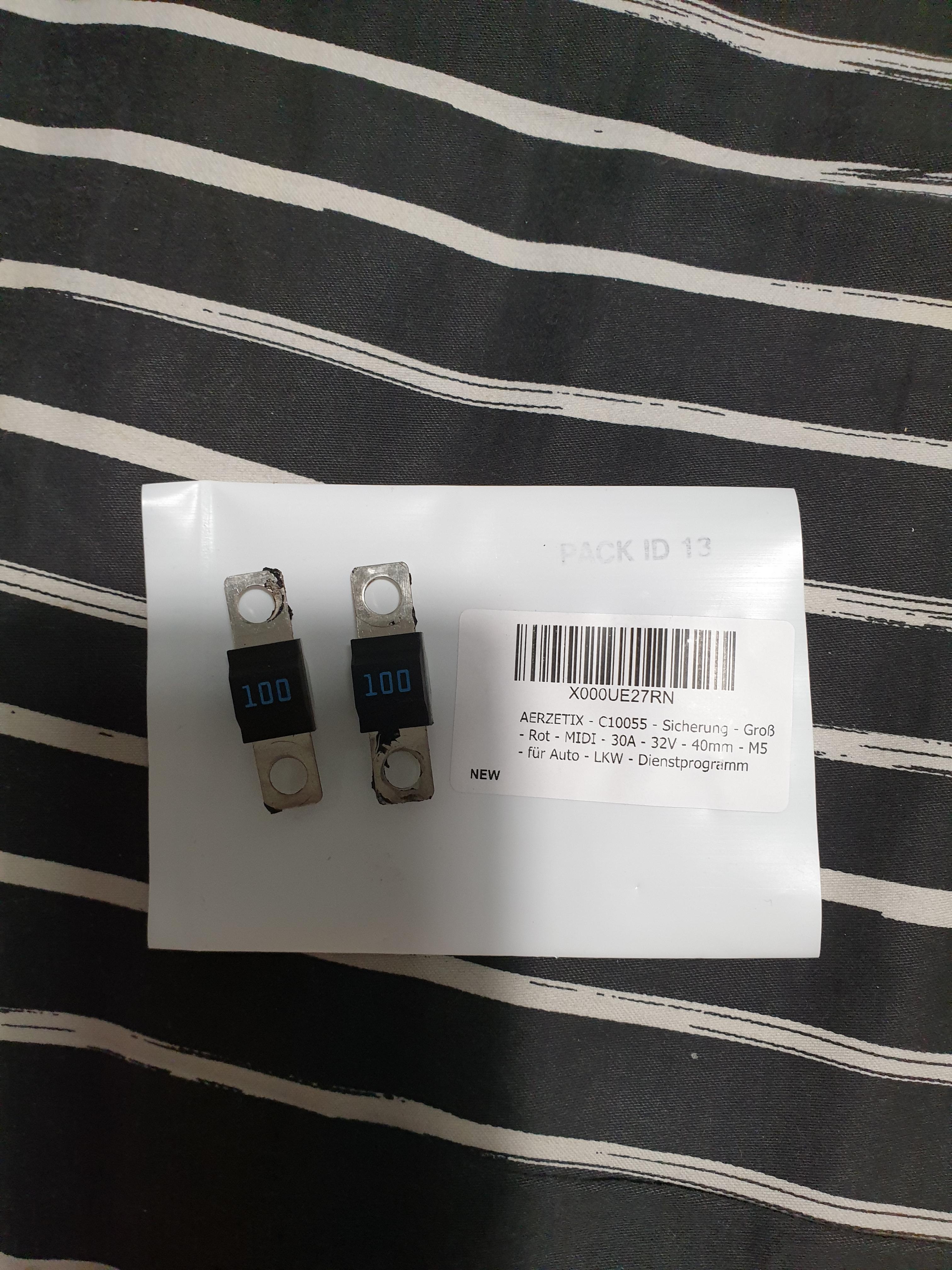

Frifrilaw7 Posté(e) le 22 juillet 2021 Partager Posté(e) le 22 juillet 2021 (modifié) Il y a 23 heures, Exo a dit : Merci de me le rappeler @Stephane Roger, déjà deux fois que j'oublie l'étalonnage après une recharge 100% Par contre j'ai effectué le changement des fusibles comme conseillé en principe ( remplacement des 50 ampères par du 30 ampères) Et là surprise c'est du 100 ampères qui était à l'origine sur la Sherman , Je suis donc passé de 2 x 100 ampères à 2 x 30 ampères Et au passage ,pratiquement 14 euros pour deux fusibles Cela apparemment afin de protéger la CM Moi et les fusibles 😅 , à suivre ... salut les gars! après lecture sur la vidéo concernant le passage de 30 amp ( anciennement 50amp) il se trouve qu'apres verif! je suis en 50amp sur la mienne (V1) exo as -tu un lien ou les as -tu commander sur amazon j'hésite sur ali voir le délais! n'étant pas qualifié en électricité je pense suivre vos conseils! merci d'avance! Modifié le 22 juillet 2021 par Frifrilaw7 Citer Lien vers le commentaire https://www.espritroue.fr/topic/12295-la-veteran-nouvelle-roue-sur-le-march%C3%A9/page/100/#findComment-306519 Partager sur d’autres sites More sharing options...
Frifrilaw7 Posté(e) le 22 juillet 2021 Partager Posté(e) le 22 juillet 2021 un detail m'interpelle notre ami afeez de chez erides .com ! en affirmant que la v2 beneficie de mises a jour ( jante , pedales surelevés, ) et en photo un fusible de 100 amp?? ai- je mal compris?? Citer Lien vers le commentaire https://www.espritroue.fr/topic/12295-la-veteran-nouvelle-roue-sur-le-march%C3%A9/page/100/#findComment-306522 Partager sur d’autres sites More sharing options...

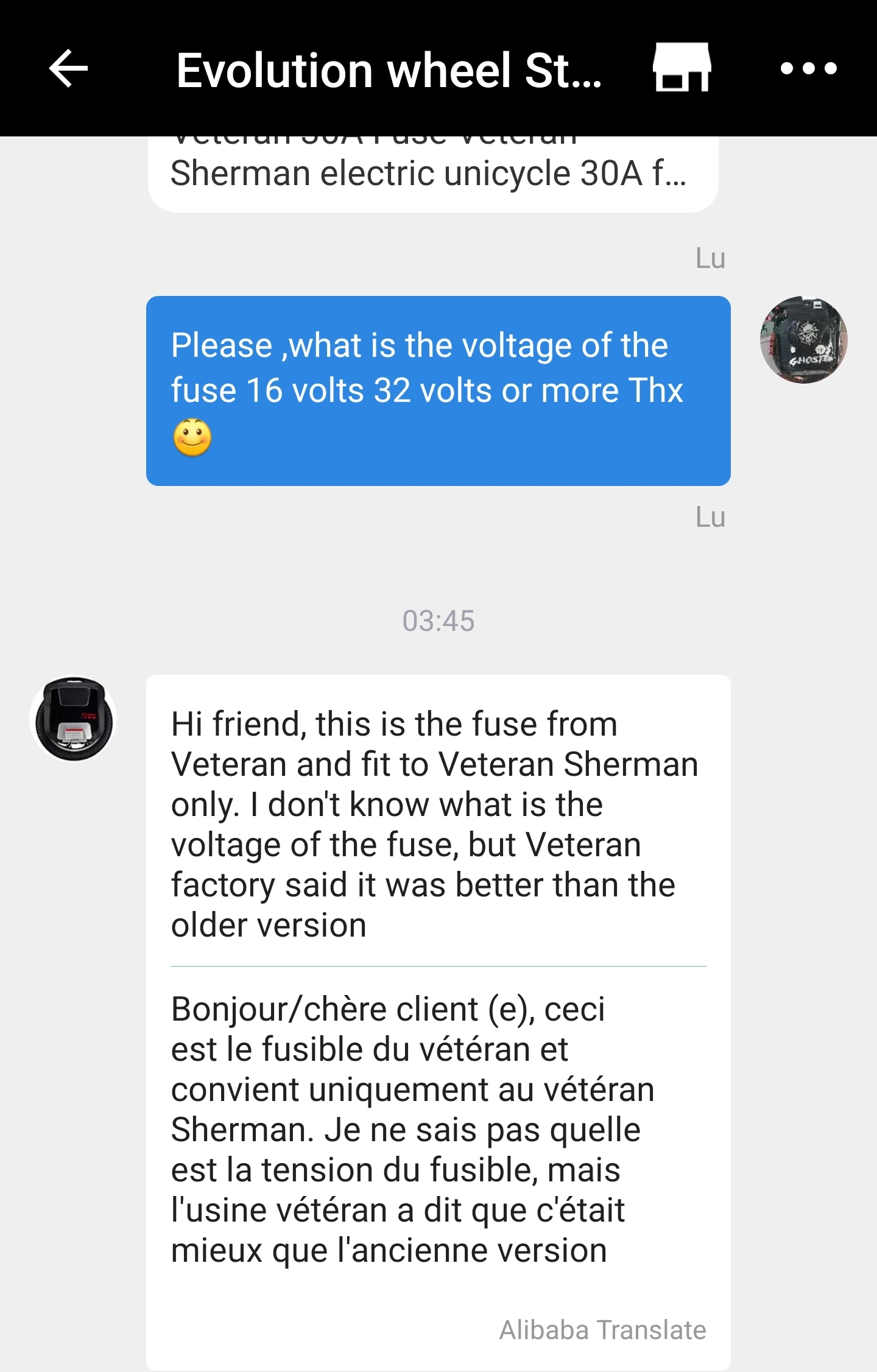

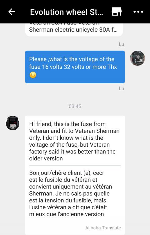

Exo Posté(e) le 23 juillet 2021 Partager Posté(e) le 23 juillet 2021 (modifié) Après question voici la réponse de la boutique qui vend actuellement les fusibles 30 ampères Sherman sur AliExpress , vendre ok mais savoir ce qu'il vend c'est moins sur , en attendant une information plus fiable Hi friend, this is the fuse from Veteran and fit to Veteran Sherman only. I don't know what is the voltage of the fuse, but Veteran factory said it was better than the older version Pour faire rapide , il est incapable de donner le voltage , mais l'usine Veteran a dit que c'était mieux que l'ancien , ils sont tops ces vendeurs du Pays du soleil levant Modifié le 23 juillet 2021 par Exo 2 1 Citer Lien vers le commentaire https://www.espritroue.fr/topic/12295-la-veteran-nouvelle-roue-sur-le-march%C3%A9/page/100/#findComment-306533 Partager sur d’autres sites More sharing options...
Pierre SEIBEL Posté(e) le 23 juillet 2021 Partager Posté(e) le 23 juillet 2021 (modifié) Il y a 2 heures, Exo a dit : Après question voici la réponse de la boutique qui vend actuellement les fusibles 30 ampères Sherman sur AliExpress , vendre ok mais savoir ce qu'il vend c'est moins sur , en attendant une information plus fiable Hi friend, this is the fuse from Veteran and fit to Veteran Sherman only. I don't know what is the voltage of the fuse, but Veteran factory said it was better than the older version Pour faire rapide , il est incapable de donner le voltage , mais l'usine Veteran a dit que c'était mieux que l'ancien , ils sont tops ces vendeurs du Pays du soleil levant Alors déjà un peu de calcul 30A fois 2 sur 100v cela fait 6000w. Donc avec des fusibles de 30A si la consommation continue dépasse 6000w cela saute, après cela ne veut pas dire que tu ne peux pas consommer 8000w sur une courte période(les fusibles ont une courbe de protection dénommé généralement par une lettre qui décrit le comportement du fusible lors des appels de courants) Vu ce que je consomme sur ma Sherman 6000w en continue ma parait cohérent. Concernant la tension d'un fusible sur une batterie 100v il faut un fusible d'au moins 100v... Tu peux parfaitement mettre un fusible 10v sur une batterie de 5000v cela va fonctionner .....sauf que cette tension c'est la capacité de coupure du fusible si y a marqué 32v il peut couper 32v de manière certaine.... Donc en utilisant un fusible 32v sur une batterie 100v tu n'auras aucun soucis tant que le fusible n'essaye pas de couper le courant la il risque de ne pas parvenir à faire son travail.... Mais tu peux parfaitement mettre un fusible 230v ils coupera de la même manière et le fera de manière certaines Modifié le 23 juillet 2021 par Pierre SEIBEL 3 Citer Lien vers le commentaire https://www.espritroue.fr/topic/12295-la-veteran-nouvelle-roue-sur-le-march%C3%A9/page/100/#findComment-306540 Partager sur d’autres sites More sharing options...
