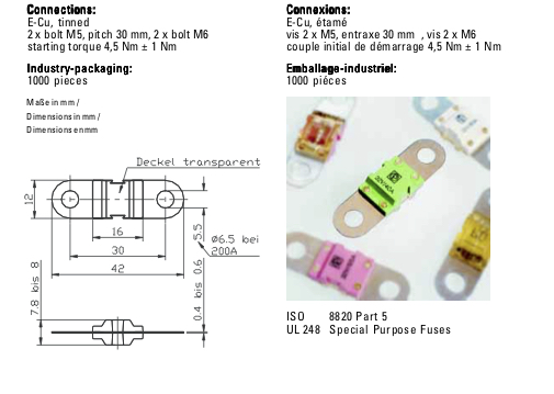

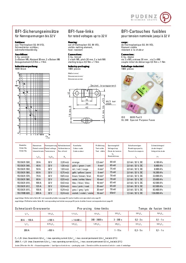

King Size Posté(e) le 25 juillet 2021 Partager Posté(e) le 25 juillet 2021 Bon! 30A en 32v... 0900766b81379979.pdf Pourquoi c'est toujours aussi incompréhensible!?! 2 Citer Lien vers le commentaire Partager sur d’autres sites More sharing options...

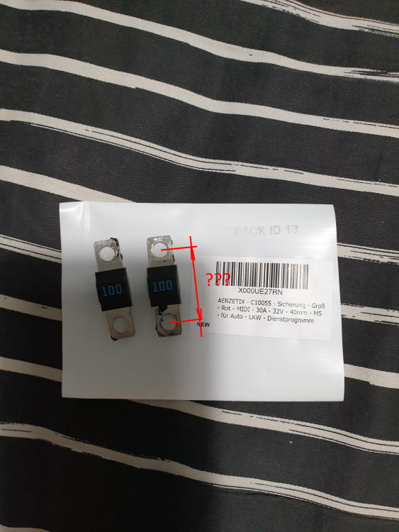

Marco73 Posté(e) le 27 juillet 2021 Partager Posté(e) le 27 juillet 2021 Le 21/07/2021 à 22:25, Exo a dit : Merci de me le rappeler @Stephane Roger, déjà deux fois que j'oublie l'étalonnage après une recharge 100% Par contre j'ai effectué le changement des fusibles comme conseillé en principe ( remplacement des 50 ampères par du 30 ampères) Et là surprise c'est du 100 ampères qui était à l'origine sur la Sherman , Je suis donc passé de 2 x 100 ampères à 2 x 30 ampères Et au passage ,pratiquement 14 euros pour deux fusibles Cela apparemment afin de protéger la CM Moi et les fusibles 😅 , à suivre ... Salut @Exo, vu que tu les as démonté tu peux donner la cote entre axes des perçages STP ??? Citer Lien vers le commentaire Partager sur d’autres sites More sharing options...
Exo Posté(e) le 27 juillet 2021 Partager Posté(e) le 27 juillet 2021 (modifié) Hello @Marco73 , peux tu stp être plus précis sur les mesures que tu veux , avec éventuellement une petite photo Modifié le 28 juillet 2021 par Exo 1 Citer Lien vers le commentaire Partager sur d’autres sites More sharing options...
Marco73 Posté(e) le 28 juillet 2021 Partager Posté(e) le 28 juillet 2021 (modifié) Il y a 20 heures, Exo a dit : Hello @Marco73 , peux tu stp être plus précis sur les mesures que tu veux , avec éventuellement une petite photo ...juste cette cote en rouge, et aussi les diamètres de perçages, ça m'évite d'ouvrir 😉 Modifié le 28 juillet 2021 par Marco73 Citer Lien vers le commentaire Partager sur d’autres sites More sharing options...
Exo Posté(e) le 28 juillet 2021 Partager Posté(e) le 28 juillet 2021 (modifié) il y a une heure, Marco73 a dit : ...juste cette cote en rouge, et aussi les diamètres de perçages, ça m'évite d'ouvrir 😉 Ils sont à 80 km d'ici pour te prendre la mesure des entraxes mais c'est du standard en 40mm et ceux en lien passent impeccable https://www.amazon.fr/Aerzetix-SK2C10055-Fusible-Voiture-Utilitaire/dp/B013BQOYTM/ref=pd_ys_c_rfy_rp_m_289_0?_encoding=UTF8&pd_rd_i=B013BQOYTM&pd_rd_r=0BN6R16X4MGQYMCAS8WC&pd_rd_w=Rj9Tu&pd_rd_wg=74qdz&pf_rd_p=bd81260d-d921-40c3-a1fc-3fe2f7f6031b&pf_rd_r=0BN6R16X4MGQYMCAS8WC&psc=1&refRID=T3ND8K3FT9M0VC6D7FQE Modifié le 28 juillet 2021 par Exo 1 Citer Lien vers le commentaire Partager sur d’autres sites More sharing options...
King Size Posté(e) le 28 juillet 2021 Partager Posté(e) le 28 juillet 2021 (modifié) Salut @Exo, Sur ton lien un client se plaint que le titre fasse mention de fusible norme MEGA et pas MIDI : "ATTENTION : Les fusibles sont à la norme "MIDI" et non pas "MEGA" comme indiqué dans le titre.. L'entraxe est différent 30mm pour ces fusibles alors que l'on a 50mm pour les fusibles MEGA. Les trous sont en D6 alors qu'ils sont en D8 pour les fusibles MEGA Et moi, j'attendais des fusibles qui correspondent à la description. Si tout ça n'est pas un pb pour vous, vous pouvez commander, le produit est correct." Depuis le titre semble être passé en MIDI qui correspondrait à un entraxe de 30 mm : Ceci dit, chacun de nous va pouvoir voir midi à sa norme... Modifié le 28 juillet 2021 par King Size 1 Citer Lien vers le commentaire Partager sur d’autres sites More sharing options...
Exo Posté(e) le 28 juillet 2021 Partager Posté(e) le 28 juillet 2021 (modifié) Effectivement @King Size , mais cela dit ceux que j'ai reçu corespondent parfaitement à la sherman , après si tu regardes bien les avis ils ne sont pas plus de deux sur l'ensemble à avoir eu un problème d'entraxe , faute à pas de chance , ou au porte- fusible peut être légèrement different je ne sais pas , mais pour la Shermie c'est bien ceux là avec une confirmation de ce modèle (marque et reference ) par trois boutiques sur 4 en attente de la quatrième plus la validation de l'usine de production à la demande de Green and fashion Après il en existe bien d'autres qui sont aussi compatibles avec des prix très différents 460 KM compteur depuis l'installation avec quelques stress tests plus vitesses élevées et freinages puissants , J'utilise aussi ce produit sur d'autres véhicules avec porte- fusibles pratiquement identiques Après rien n'oblige à devoir les changer après 2400 km avec les anciens en 32V 100 ampères tout se passait très bien avant d'appliquer la notification de baisse d'ampérage Modifié le 28 juillet 2021 par Exo 1 Citer Lien vers le commentaire Partager sur d’autres sites More sharing options...
Marco73 Posté(e) le 28 juillet 2021 Partager Posté(e) le 28 juillet 2021 Il y a 2 heures, Exo a dit : Ils sont à 80 km d'ici pour te prendre la mesure des entraxes mais c'est du standard en 40mm et ceux en lien passent impeccable https://www.amazon.fr/Aerzetix-SK2C10055-Fusible-Voiture-Utilitaire/dp/B013BQOYTM/ref=pd_ys_c_rfy_rp_m_289_0?_encoding=UTF8&pd_rd_i=B013BQOYTM&pd_rd_r=0BN6R16X4MGQYMCAS8WC&pd_rd_w=Rj9Tu&pd_rd_wg=74qdz&pf_rd_p=bd81260d-d921-40c3-a1fc-3fe2f7f6031b&pf_rd_r=0BN6R16X4MGQYMCAS8WC&psc=1&refRID=T3ND8K3FT9M0VC6D7FQE Oui, j'en doute pas mais je vais pas les acheter à ce prix là, c'est pour ça que je t'ai demandé les cotes des 100A que tu as démonté, je suis pas pressé et de mon coté ils sont déjà en 50A. 1 Citer Lien vers le commentaire Partager sur d’autres sites More sharing options...
