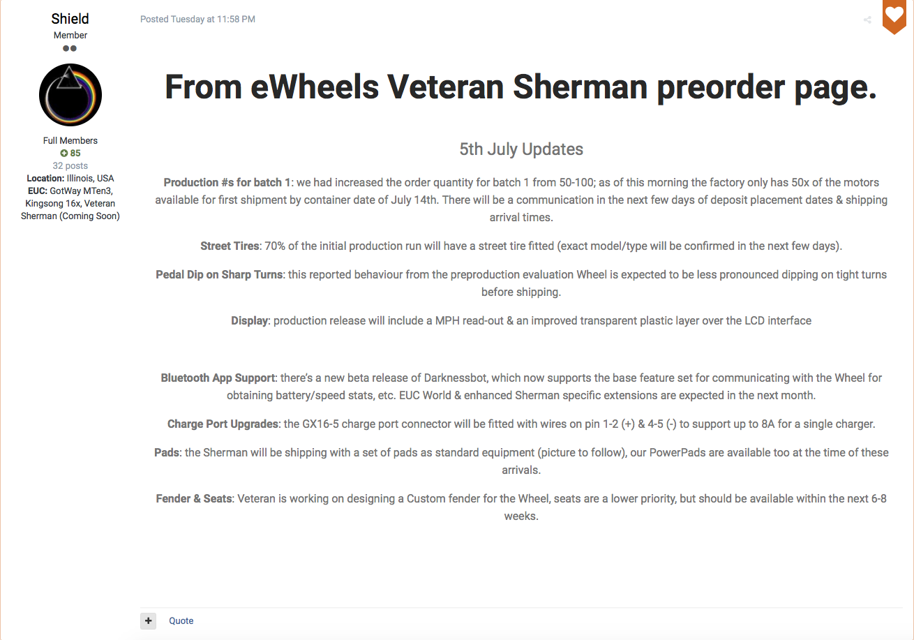

King Size Posté(e) le 13 juillet 2020 Partager Posté(e) le 13 juillet 2020 (modifié) Le 12/07/2020 à 08:06, King Size a dit : Supposée pouvoir recevoir 10A avec ses 2 ports de charge et son chargeur de 5A de base, mais elle est aussi compatible avec le chargeur GW de 3A. Ben non! Chacun de ses ports de charge est limité à 8A! Ça charge de plus en plus fort au niveau des améliorations : À suivre donc dans "la Guerre des Wheels aura bien lieu" épisode 633... Modifié le 13 juillet 2020 par King Size Citer Lien vers le commentaire Partager sur d’autres sites More sharing options...
Invité Posté(e) le 13 juillet 2020 Partager Posté(e) le 13 juillet 2020 10 A par ports à condition que la prise chargeur soit bien cablée en double. Après, pas de précision si la charge à 20 A est OK ou pas.... Citer Lien vers le commentaire Partager sur d’autres sites More sharing options...
Minch Posté(e) le 13 juillet 2020 Partager Posté(e) le 13 juillet 2020 il y a 30 minutes, King Size a dit : Chacun de ses ports de charge est limité à 8A! Faire disjoncter lors des pauses recharge devient de moins en moins rare, le standard étant le 5A désormais.... 🙄 Citer Lien vers le commentaire Partager sur d’autres sites More sharing options...
King Size Posté(e) le 13 juillet 2020 Partager Posté(e) le 13 juillet 2020 il y a 22 minutes, minch a dit : Faire disjoncter lors des pauses recharge devient de moins en moins rare, le standard étant le 5A désormais.... 🙄 N'y connaissant absolument rien en électricité, je présume que si 2 chargeurs chargent la roue en 16A pour du 100V, ils vont pomper moins que cela sur le réseau en 220V? "Nan pasque" sinon un réseau de prises où l'on se branche c'est généralement du 10 ou 16A...selon la norme NF C 15-100. Citer Lien vers le commentaire Partager sur d’autres sites More sharing options...

Invité Posté(e) le 13 juillet 2020 Partager Posté(e) le 13 juillet 2020 Il y a 5 heures, King Size a dit : N'y connaissant absolument rien en électricité, je présume que si 2 chargeurs chargent la roue en 16A pour du 100V, ils vont pomper moins que cela sur le réseau en 220V? "Nan pasque" sinon un réseau de prises où l'on se branche c'est généralement du 10 ou 16A...selon la norme NF C 15-100. Ils vont "pomper" plus car les pertes des chargeurs vont s'ajouter à la puissance pour la recharge. Et du temps des roues à 67V, si tu charge à 5 A ça fait 5*67V =335 W En 84 V 5*84= 420 W en 100 V 5-100=500 W Sans tenir compte des pertes, des pointes de courants (chargeur bas de gamme) au démarrage. On a commencé à faire sauter les disjoncteurs avec les premières roue en 84 V avec grosses batteries..... Citer Lien vers le commentaire Partager sur d’autres sites More sharing options...

King Size Posté(e) le 14 juillet 2020 Partager Posté(e) le 14 juillet 2020 (modifié) Il y a 9 heures, Hansolo a dit : Ils vont "pomper" plus car les pertes des chargeurs vont s'ajouter à la puissance pour la recharge. Et du temps des roues à 67V, si tu charge à 5 A ça fait 5*67V =335 W En 84 V 5*84= 420 W en 100 V 5-100=500 W Sans tenir compte des pertes, des pointes de courants (chargeur bas de gamme) au démarrage. On a commencé à faire sauter les disjoncteurs avec les premières roue en 84 V avec grosses batteries..... Si je comprends bien la bestiole branchée par 2 chargeurs 8A à un réseau de prise électrique va pomper jusqu'à(*) 16*100 soit 1600 W (+20% environ soit 1900W) sur un réseau de prise capable de lui fournir entre 10*220 et 16*220 soit 2200W ou 3520W. Lors des randos en collectif je doute que "the beast" ait besoin de recharger avec les autres roues compte tenu de son autonomie... Mais c'est chez soi ou à l'étape d'une virée sur plusieurs jours qu'il faudra faire attention : Il n'est pas rare que 5 prises électriques soient branchées sur le même disjoncteur (ou fusible si votre installation date un peu) et pour peu qu'il ait d'autres appareils branchés sur les autres prises... (*) : Petit correctif. Modifié le 14 juillet 2020 par King Size Citer Lien vers le commentaire Partager sur d’autres sites More sharing options...
Invité Posté(e) le 14 juillet 2020 Partager Posté(e) le 14 juillet 2020 Oui pour la théorie car pas d'infos si la Sherman accepte plus de 8 ou 10 A en recharge la capacité des prises est une chose, mais pas d'info coté BMS... En Ranco j'ai une prise connectée BT pour mesurer les W coté réseau 220 V pour "éduquer" les Wheelers qui veulent à tout prix charger à 10 A (alors que c'est inutile pour finir), d'autant qu'en général on ne sait si d'autres équipements sont branchés ou pas sur le réseau de prises. Citer Lien vers le commentaire Partager sur d’autres sites More sharing options...
Techos78 Posté(e) le 14 juillet 2020 Partager Posté(e) le 14 juillet 2020 Pour être complet sur la consommation des chargeur, il faut considérer que ce que vous avez indiqué dans vos calculs est la puissance maximale, qui existe uniquement lors du passage du mode courant constant au mode tension constante. La variation de consommation est un genre de chapeau chinois : une monté progressive linéaire, puis une décroissance exponentielle. Par exemple, dans le graphe ci-dessous il faut multiplier les deux courbes entre elles pour avoir la puissance injectée dans la roue, puis ajouter environ 20% à cause du rendement du chargeur. Citer Lien vers le commentaire Partager sur d’autres sites More sharing options...
