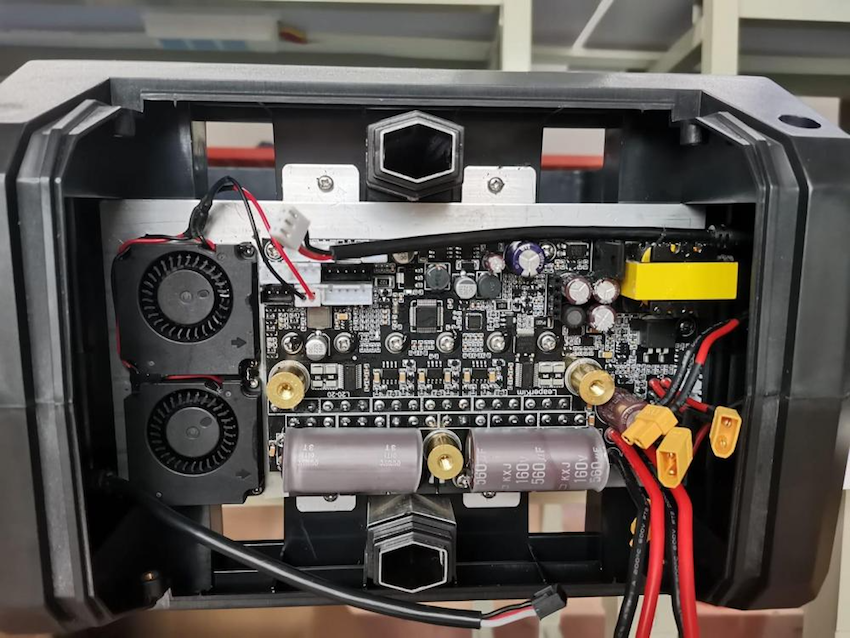

Les condensateurs sont placés juste au dessus des mosfet et a coté de l'arrivée de jus des batteries, ca ne dois pas aider..

Sans vouloir troller, je constate que KS a fait ce qui me semble assez raisonnable : doubler le nombre de capas.

Petit rappel des données de l'enquête :
La carte mère dans un vaste compartiment avec 2 ventilateurs...

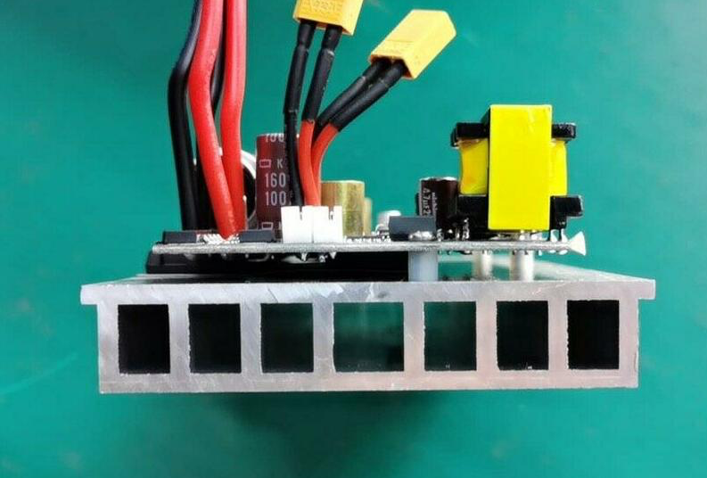

Fixée sur un bloc aluminium faisant office de dissipateur de chaleur...(ou de panneau radiant si insuffisamment ventilé)
Les 4 ouvertures en fond du compartiment CM font office de passe-câbles vers les compartiments des batteries peu ou pas ventilés.

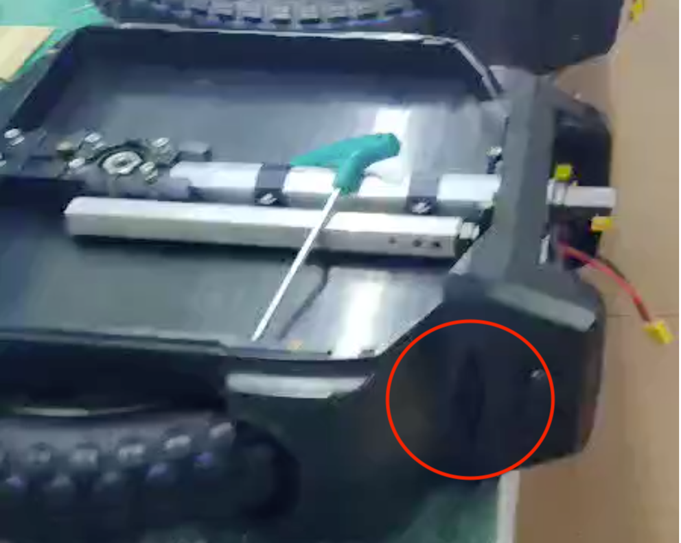

Et enfin il est difficile de déterminer si cette ombre est une entrée d'air en relation avec les parties évidées du dissipateur. Sur la vidéo postée par @ProLoPoLyToXiCo le 12 juin elle apparaît sur plusieurs roues... Mais on ne discerne aucune clarté parasite sur les côtés de la 1ère photo.

Poukram, ce n'est pas un simple sous-dimensionnement de capas comme je le pensais un peu rapidement, mais carrément une destruction totale de la partie puissance de la carte... Que dire, que dire...
Assurément Marty qui se lance dans une grosse ascension avec la carte déjà à 65°C, c'est plutôt osé... mais c'était un test extrême et on peut remercier Marty de nous montrer la frontière du déraisonnable... Thank you Marty, good work.
Edit : gros coup de pot, je pense qu'il est passé à deux doigts de l'incendie, une carte qui charbonne devient conductrice, et relativement inflammable... <hs> il y a 3 semaines, c'est mon grille-pain qui a commencé à cramer. Je l'ai mis dehors, il faisait de belles flammes, qui ont nécessité un coup d'extincteur. </hs>

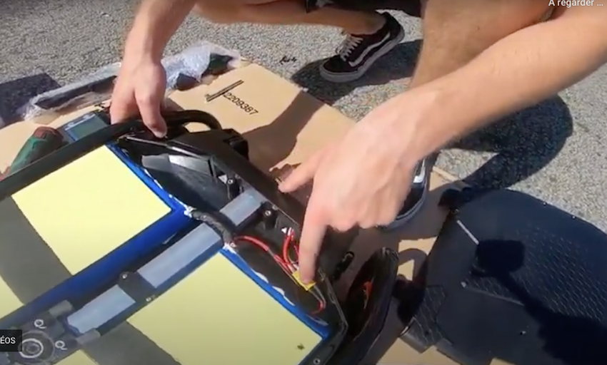

Au début de sa vidéo, il montre que la roue doit être ouverte pour pouvoir retirer la carte mère.
Mais as-t-il essayé en la dévissant d'abord de la plaque d'en dessous, plutôt que de vouloir tout enlever d'un bloc...?
Bien vu, il faut effectivement retirer les fixations carte + les 12 vis traversantes des mosfets...
Le barreau radiateur ne tient (?) que par 4 vis, que Marty avait resserrées sous prétexte de légères vibrations roue statique à vide.
Je confirme que c'est bien un canal de ventilation qui passe sous le profilé d'aluminium servant de dissipateur de chaleur de la CM.
Lors de mon essais j'ai justement vérifié ça et pris une photo de l'entrée derrière le phare:
On aperçois sont positionnement sur la video de Marty a exactement 6 min 00s
