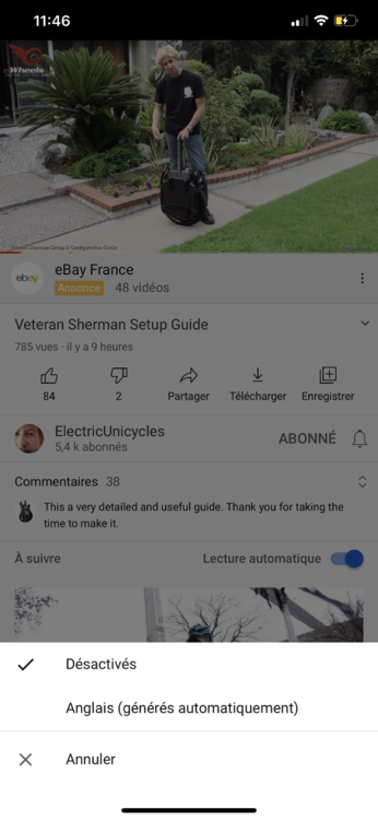

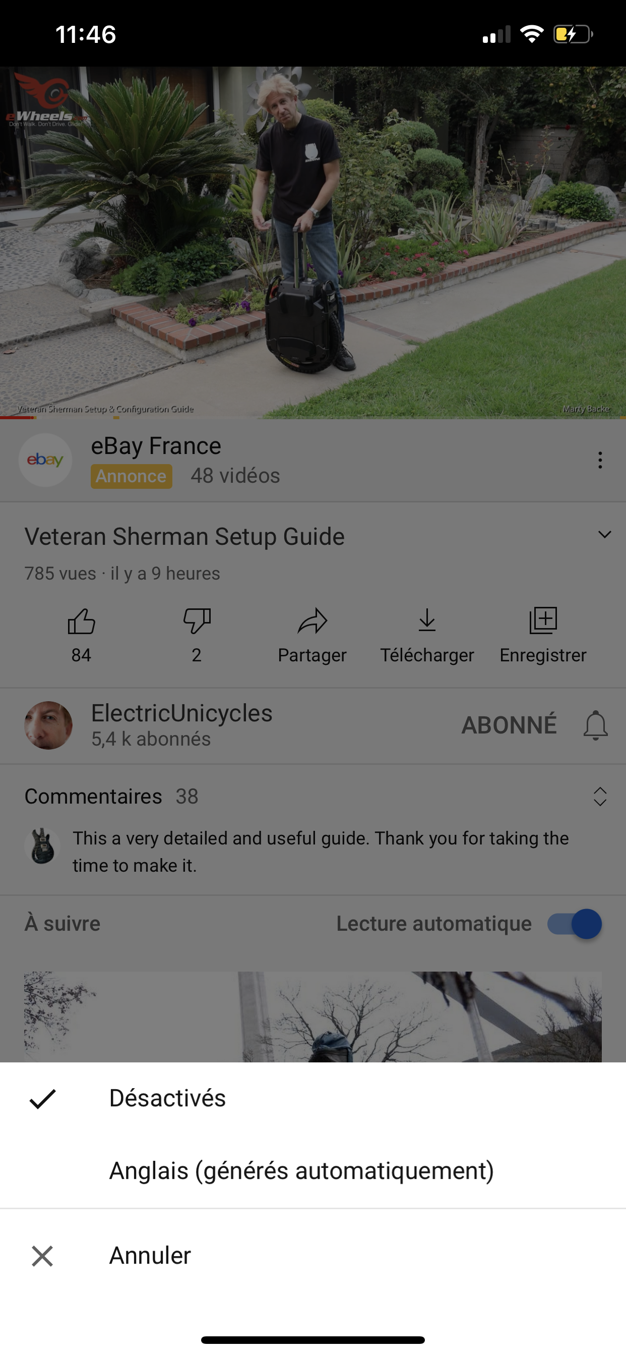

IDR75 Posté(e) le 14 septembre 2020 Partager Posté(e) le 14 septembre 2020 Super vidéo c’est dommage que ce n’est pas sous-titré en français 😞 Citer Lien vers le commentaire Partager sur d’autres sites More sharing options...
Exo Posté(e) le 14 septembre 2020 Partager Posté(e) le 14 septembre 2020 @IDR75 Si tu veux tes sous titres en FR dans le lecteur de YouTube tu clic sur options , traduction automatique et la tu choisis ta langue Citer Lien vers le commentaire Partager sur d’autres sites More sharing options...
