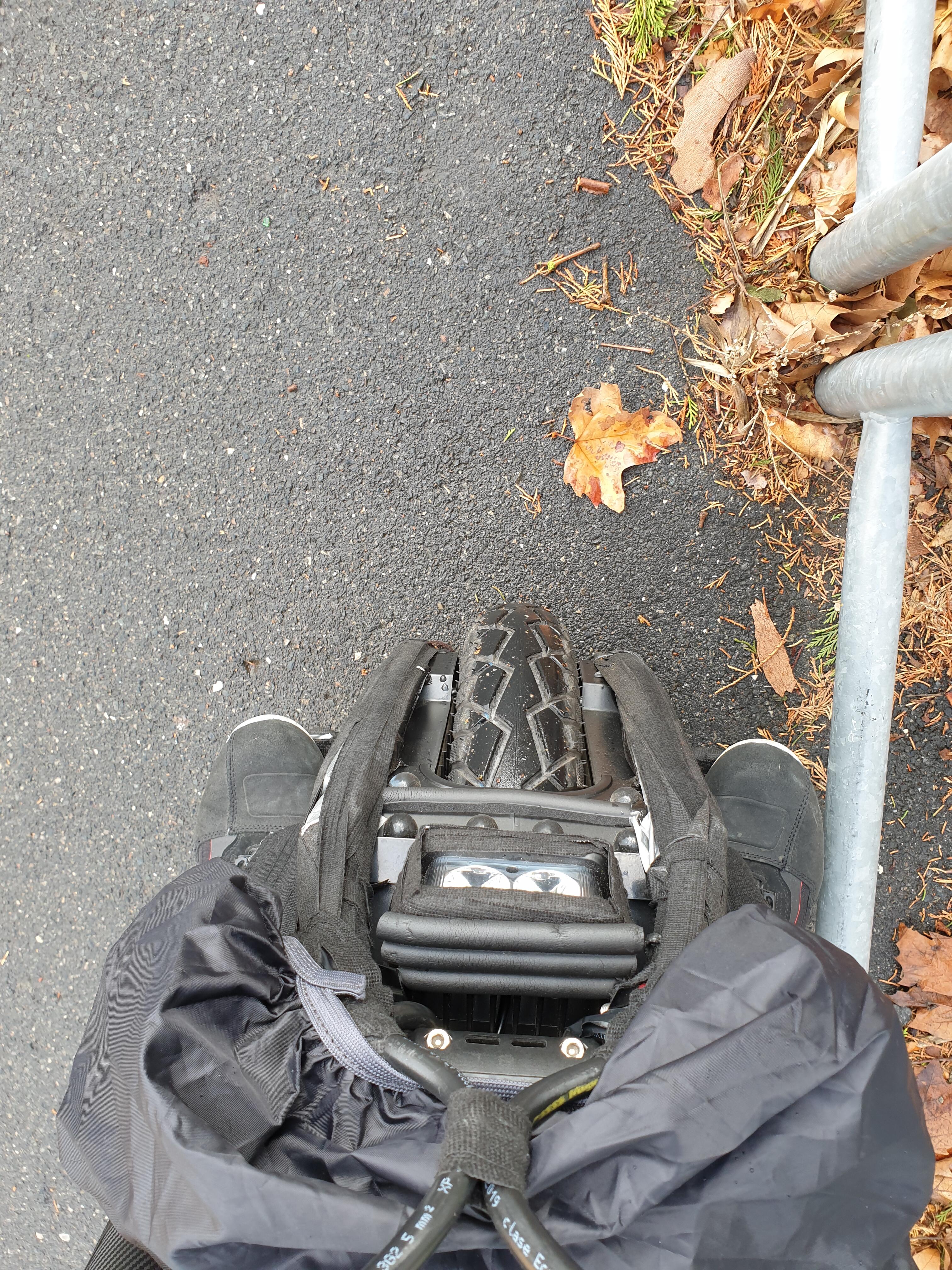

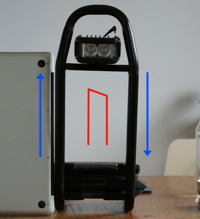

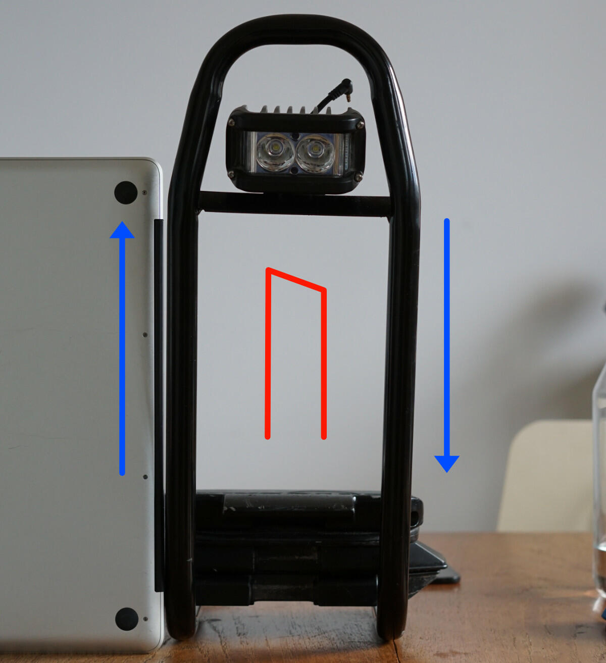

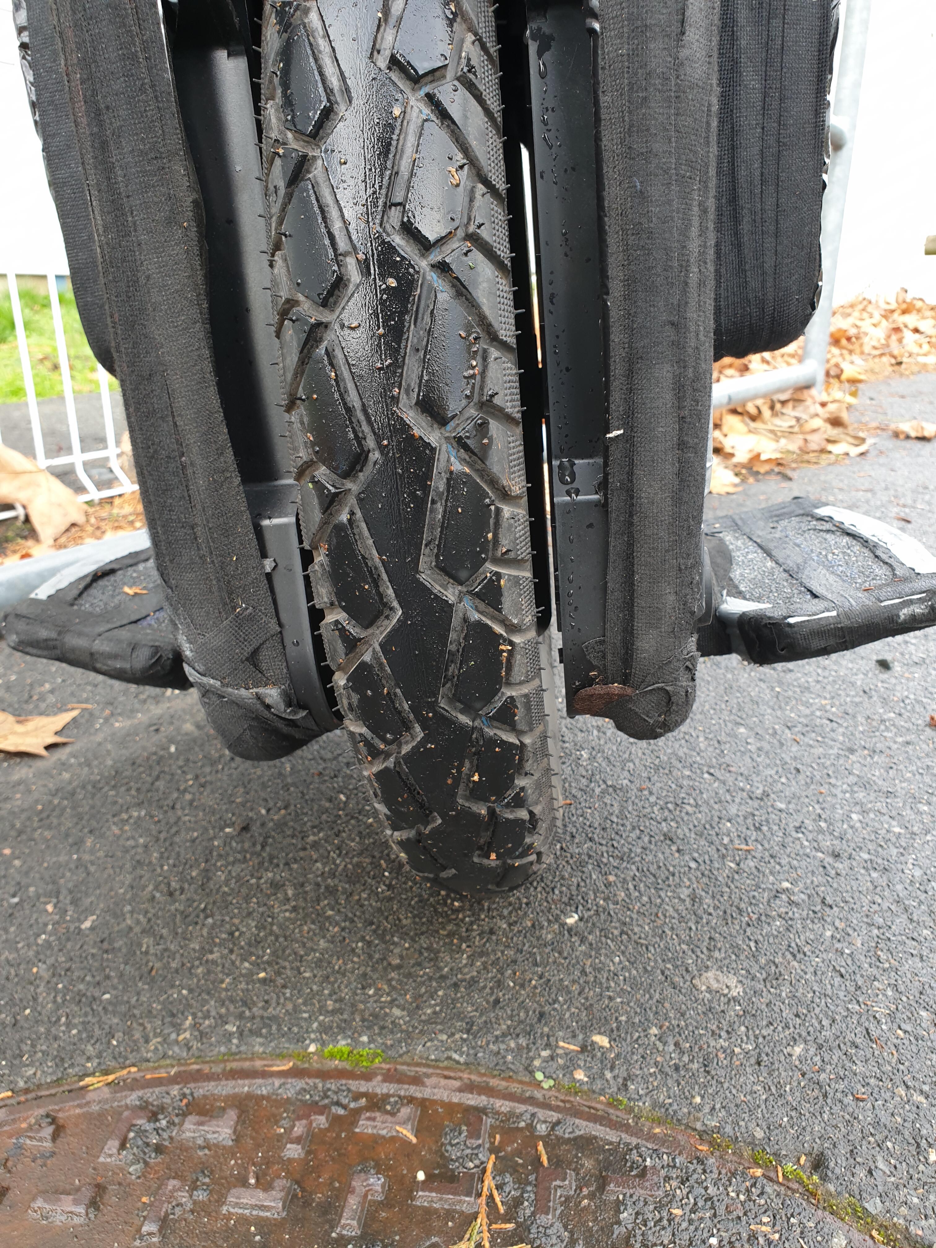

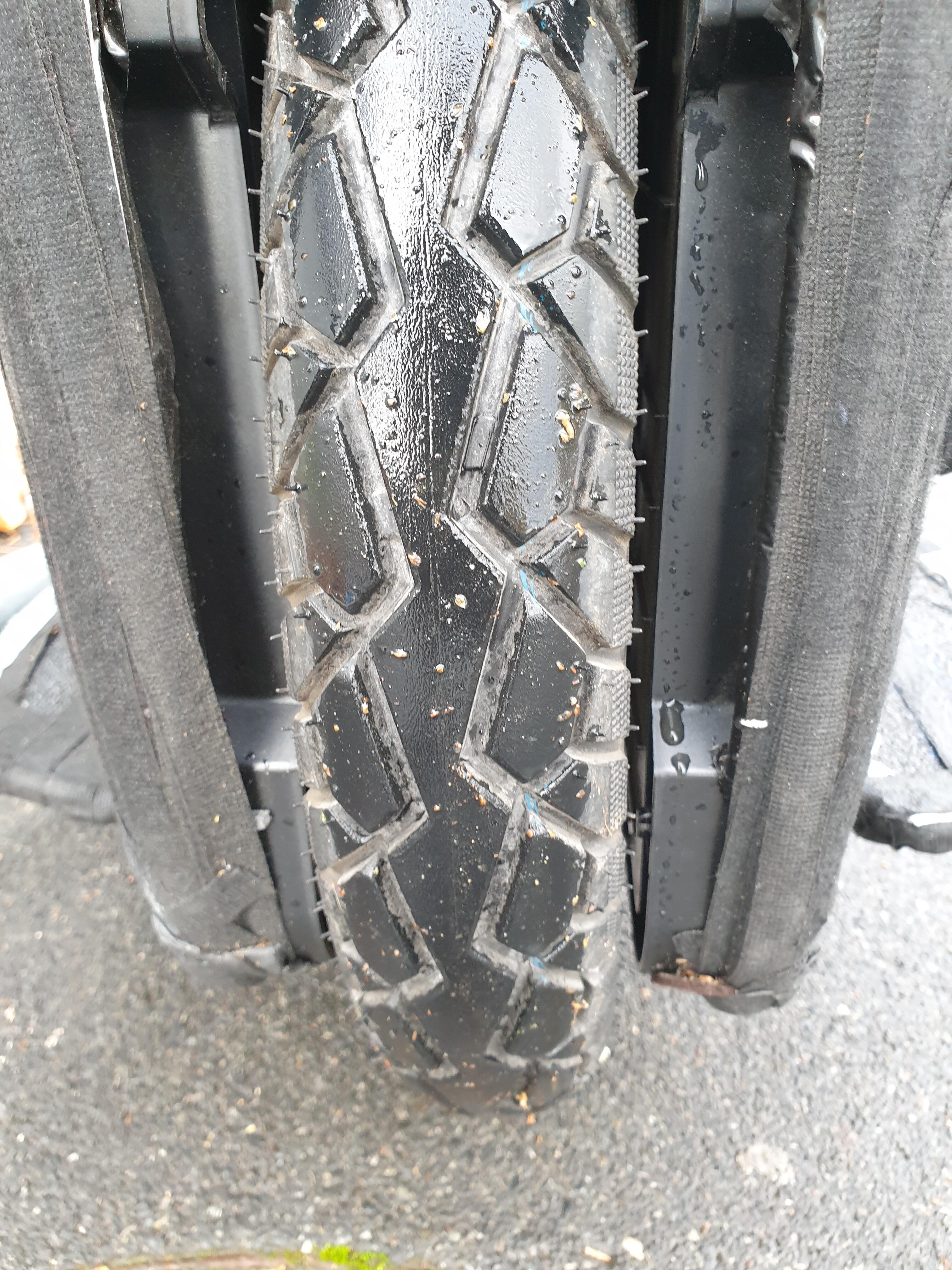

misc Posté(e) le 6 novembre 2020 Partager Posté(e) le 6 novembre 2020 (modifié) J'ai changé de pneu et l'asymétrie de sa position par rapport a la coque est plus visible que jamais. Il se trouve que le moteur n'est que légèrement décentré. C'est la tube métallique de la poignée qui a une patte plus longue que l'autre; lorsqu'elle est contrainte par la fixation en bas; elle penche sur le coté et deforme la coque. J'ai tenté de tordre le machin; tant qu'a ce qu'il soit de travers en haut, mais pas possible sans bons outils. Il faudrais lever un des pieds pour que ce soit le haut qui soit déformé, mais il n'y a pas de bonne accroche et le mouvement doit être fort et parallèle. (mouvement en bleu; resultat en rouge) Je l'aime bien quand même, mais ca sort vraiment de la même usine de gougnafiers que gotway. Pour ceux qui avez eut les premieres series et qui ont du separer les cables moteur; avez vous reçu de la gaine bien trop mince pour pouvoir faire passer les œuillets des câbles? Le penchant a droite est plus prononcé qu'il ne ressort sur la photo. Le but serai d’arriver à la forme rouge. Modifié le 6 novembre 2020 par misc 1 1 Citer Lien vers le commentaire Partager sur d’autres sites More sharing options...

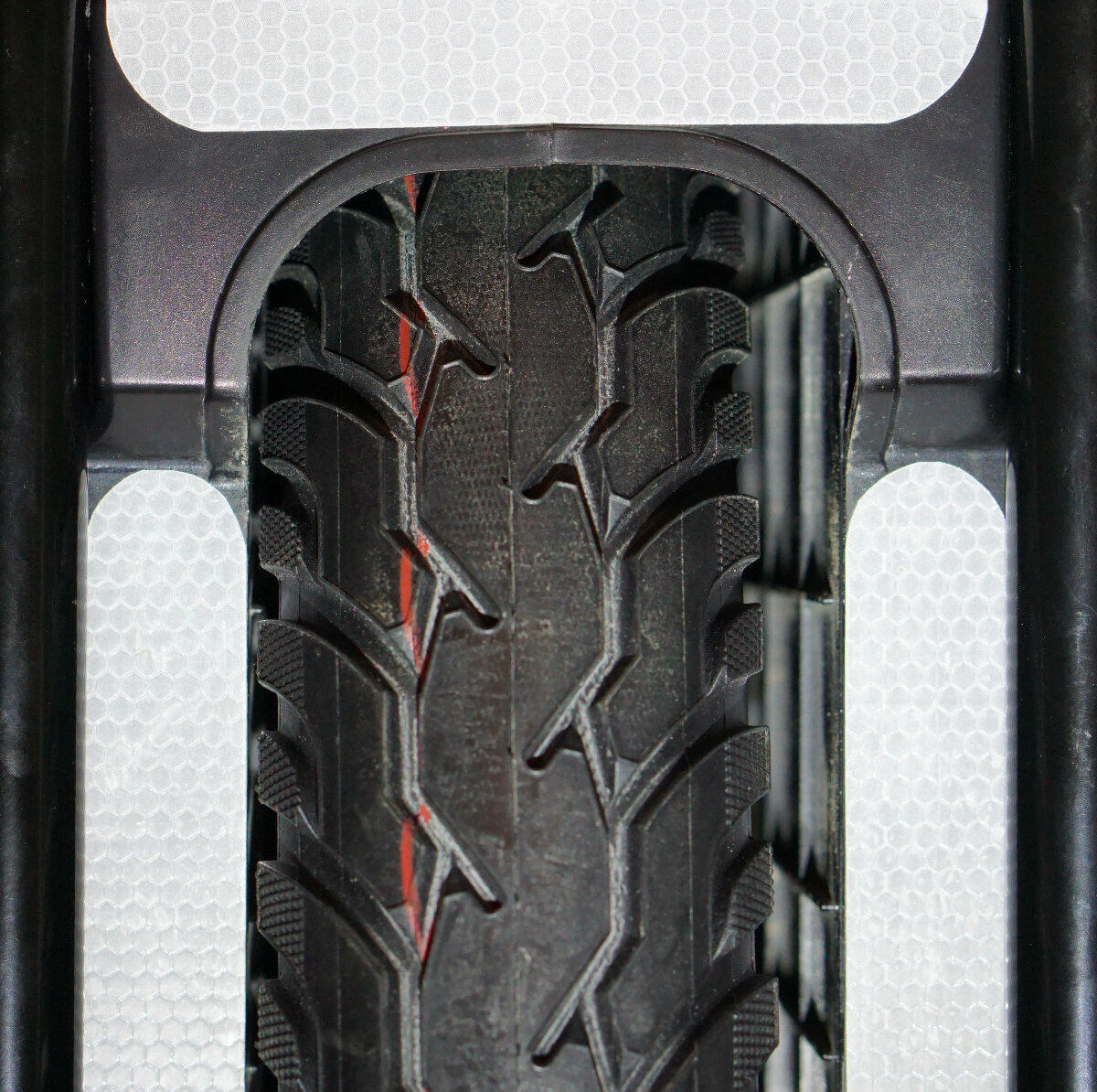

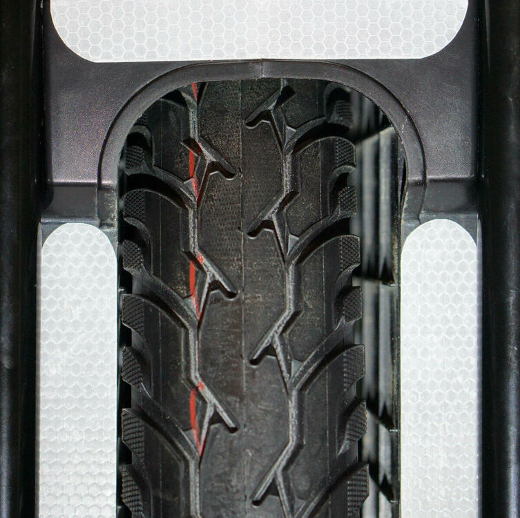

misc Posté(e) le 7 novembre 2020 Partager Posté(e) le 7 novembre 2020 (modifié) Comme c'était trop difficile de tordre la piece dans le sens indiqué précédemment; j'ai plié les pattes en bloquant le haut dans un cadre après avoir coupé un des cotes de la barre qui tiens la lumière (aurais peut être pu être evité mais au moins l'éclairage ne sera pas de travers). C'est imparfait mais bien mieux; le pneu est centré a present. On peut voir le décalage qui se répercute maintenant là où la fixation a été sciée, en haut à droite. Modifié le 7 novembre 2020 par misc 1 1 2 Citer Lien vers le commentaire Partager sur d’autres sites More sharing options...

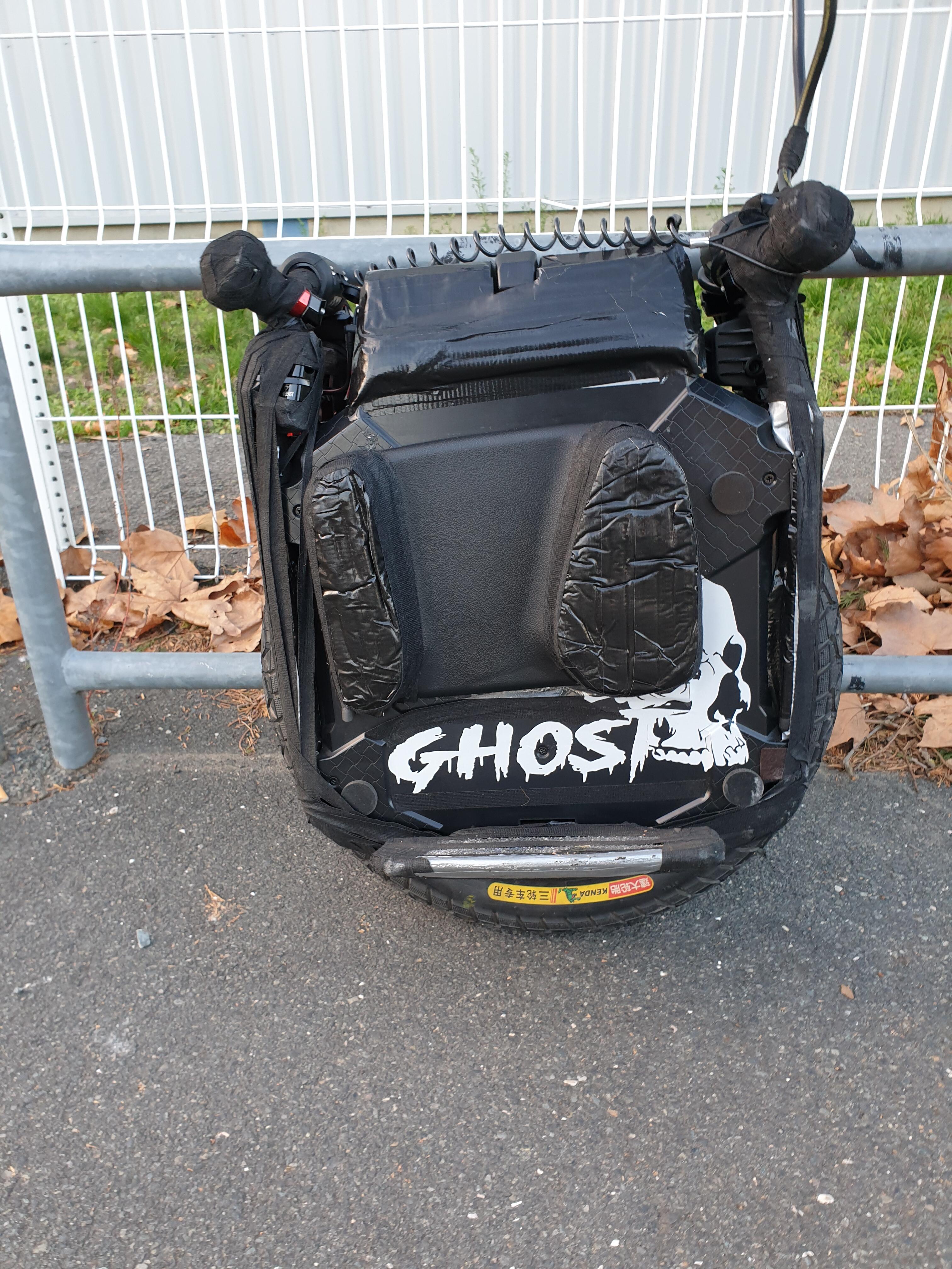

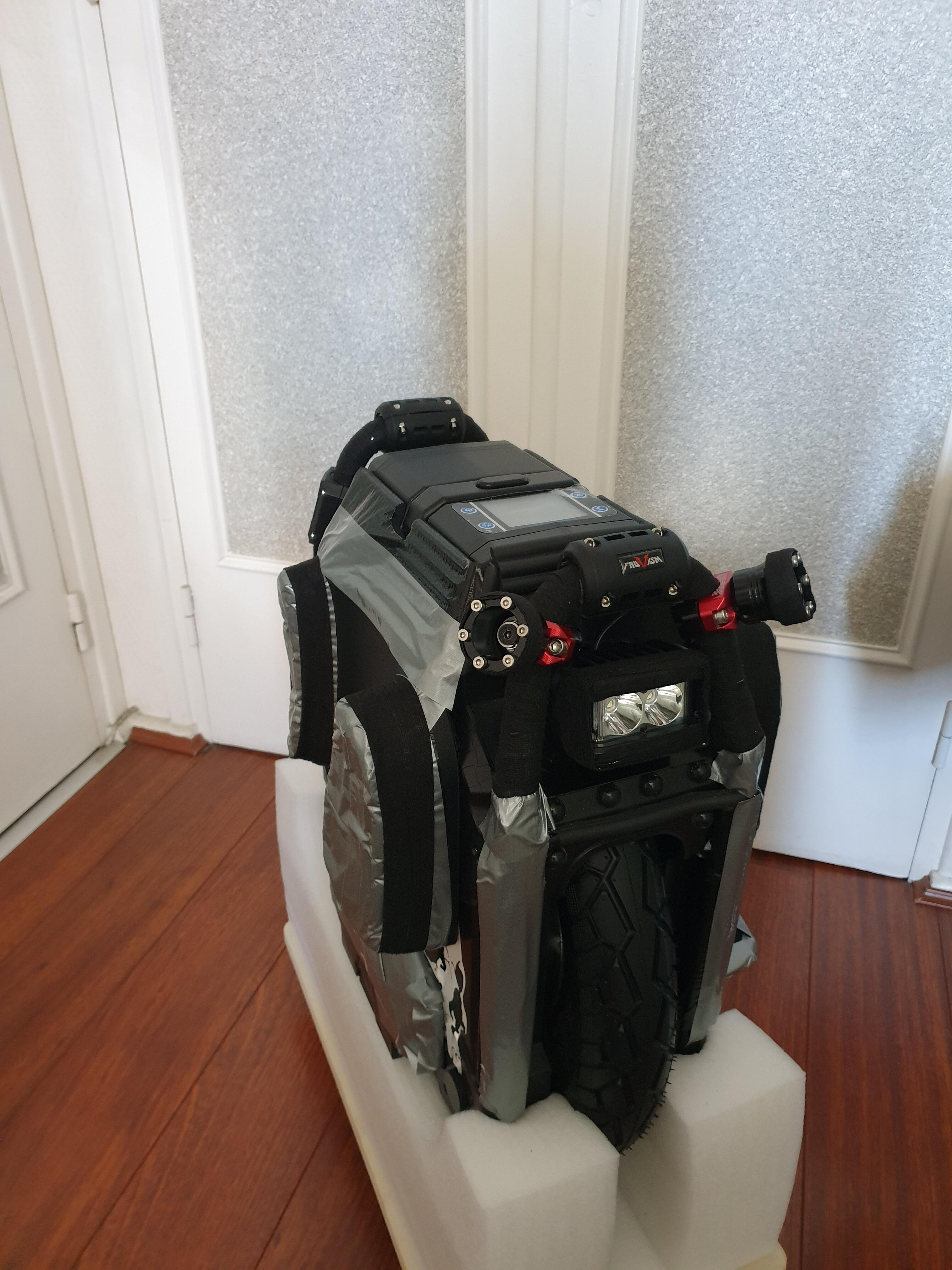

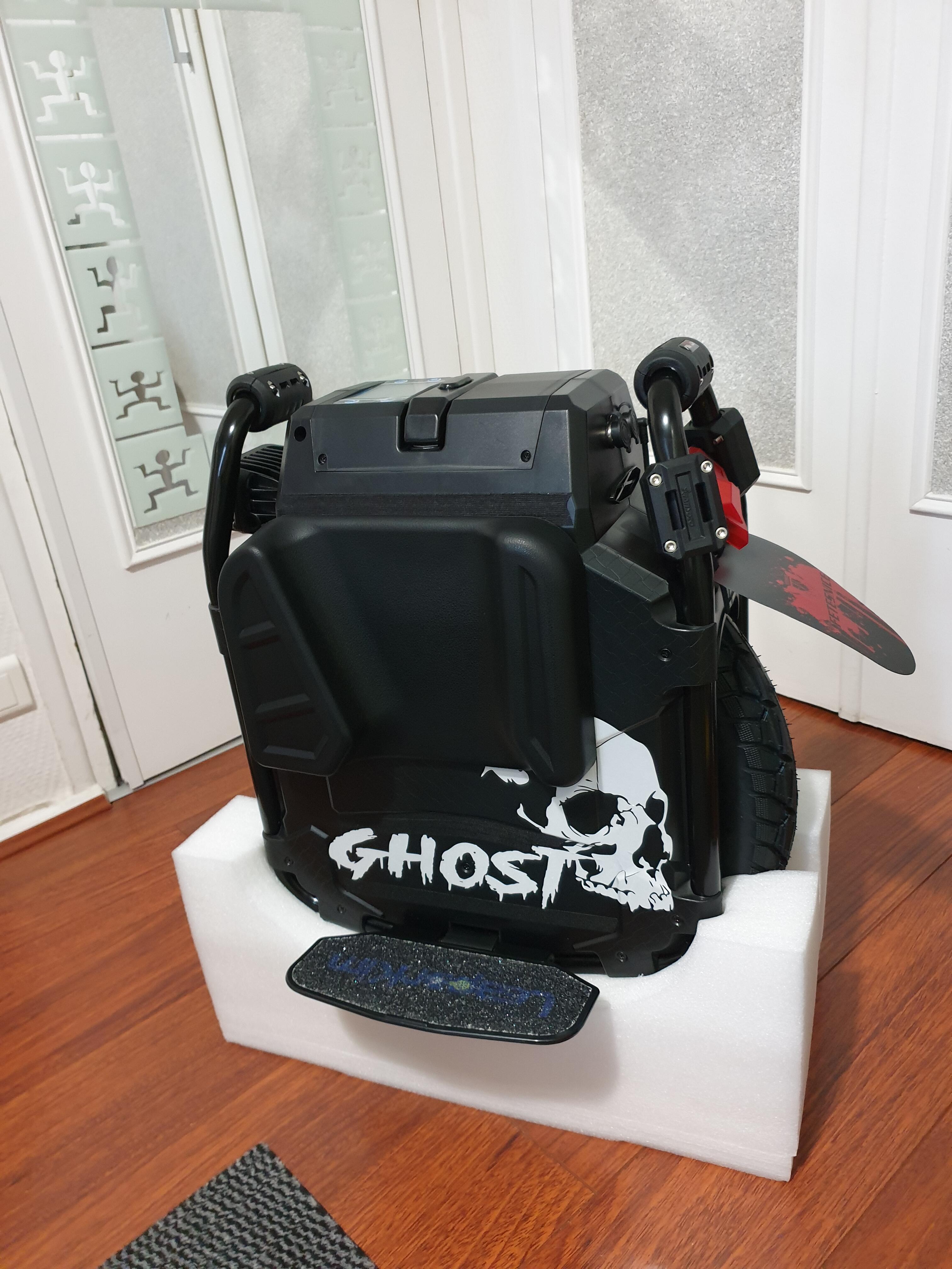

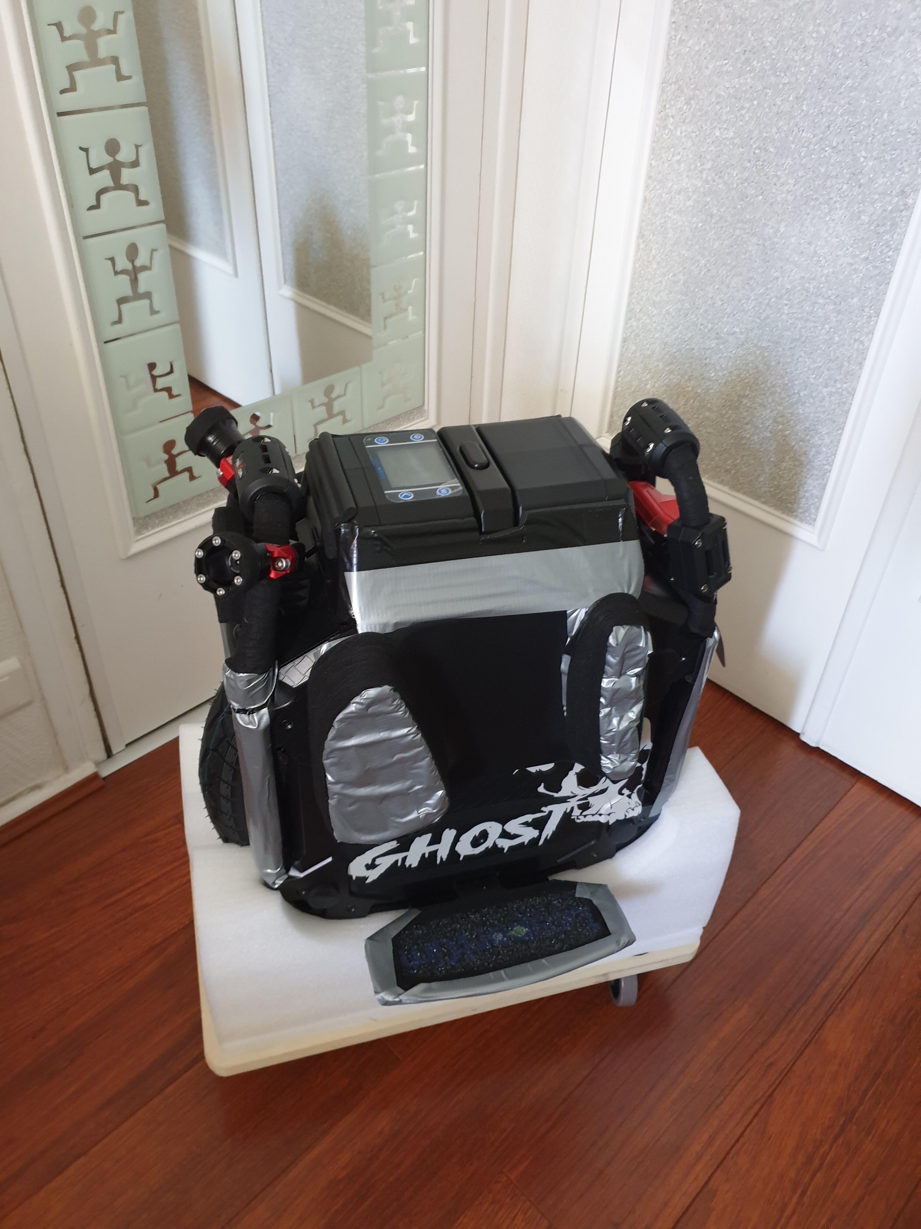

Exo Posté(e) le 9 novembre 2020 Partager Posté(e) le 9 novembre 2020 (modifié) Il y a 3 heures, matou77 a dit : Je serai curieux de voir ton habillage protecteur sur ta veteran @matou77Voilà , sous les protections, les adhésifs et autres décors pas très jojo c'est bien une Sherman , mais il faut ce qu'il faut afin de la retrouver entière après l'apprentissage de base, même si pour l'instant je peux dire avoir eu une seule vraie chute sans incidence particulière voilà quelques photos qui évoluent suivant si le chatterton et les mousses sont en promotions ou pas , en dessous elle est immaculée Modifié le 9 novembre 2020 par Exo 1 1 Citer Lien vers le commentaire Partager sur d’autres sites More sharing options...
King Size Posté(e) le 9 novembre 2020 Partager Posté(e) le 9 novembre 2020 Il y a 1 heure, Exo a dit : Voilà , sous les protections, les adhésifs et autres décors pas très jojo c'est bien une Sherman , mais il faut ce qu'il faut afin de la retrouver entière après l'apprentissage de base, même si pour l'instant je peux dire avoir eu une seule vraie chute sans incidence particulière voilà quelques photos qui évoluent suivant si le chatterton et les mousses sont en promotions ou pas , en dessous elle est immaculée Bah! Déjà son grand-père chenillé avait pris cette habitude en 44/45... Bon chien chasse de race. 1 Citer Lien vers le commentaire Partager sur d’autres sites More sharing options...
uko Posté(e) le 10 novembre 2020 Partager Posté(e) le 10 novembre 2020 Il y a 12 heures, King Size a dit : Bah! Déjà son grand-père chenillé avait pris cette habitude en 44/45... Bon chien chasse de race. Attention au chatterton, j'en ai aussi abusé lors de mes débuts avec ma MS3. Non seulement ça n'a pas suffit à parfaitement la protéger (c'est la partie trolley qui a pris), mais lorsque je l'ai retiré après plusieurs mois ça a laissé des séquelles esthétiques assez importantes sur la coque : résidus de colle, altération du revêtement... 1 Citer Lien vers le commentaire Partager sur d’autres sites More sharing options...
Exo Posté(e) le 10 novembre 2020 Partager Posté(e) le 10 novembre 2020 (modifié) Il y à un produit presque miracle pour les résidus de colle,l'alcool Isopropylique 99.9% afin de retrouver des supports comme neuf , moins de 15 euros le litre Pour la partie trolley qui est lui et le reste sont protégés par des bumpers moto très efficaces , sans oublier la cage tubulaire, un grand plus sur la Sherman et l'utilisation des power-pads qui sont eux une protection majeure de la roue en latéral Pour ce qui est du chatterton, je conseille celui en tissu, bien plus protecteur, costaud, et se retire plus facilement sans laisser de traces https://www.amazon.fr/gp/product/B08B69ZY3D/ref=ppx_yo_dt_b_asin_title_o07_s00?ie=UTF8&psc=1#customerReviews https://fr.aliexpress.com/item/4000043671282.html?spm=a2g0s.9042311.0.0.27426c37uiKaWB Modifié le 10 novembre 2020 par Exo Citer Lien vers le commentaire Partager sur d’autres sites More sharing options...
