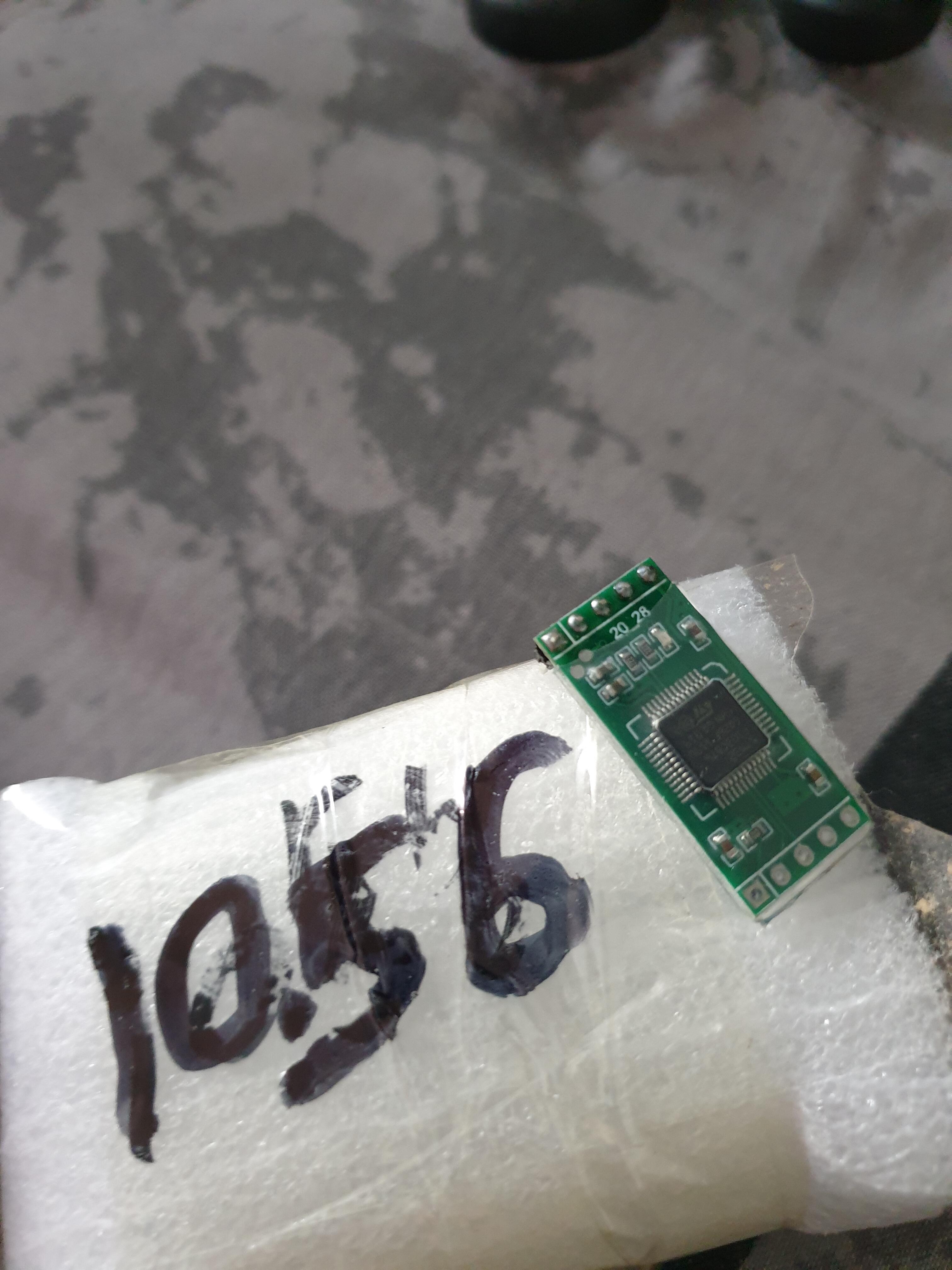

Exo Posté(e) le 7 décembre 2020 Partager Posté(e) le 7 décembre 2020 Aussi par la même occasion et à titre d'information j'ai reçu ce matin même le chipset 10.56 pour la MAJ de la carte mère, d'ailleurs je l'ai reçu sans rien avoir demandé,plutôt sèrieux de leur part, Cette installation à déjà dû être faite par @misc,j'en profite pour te demander si tout c'est bien passé et que la procédure est bien celle de la vidéo qui circule avec installation sur roue libre sans contacte au sol si cela à de l'incidence . Et depuis ressens une différence de comportement, merci d'avance 1 Citer Lien vers le commentaire https://www.espritroue.fr/topic/12295-la-veteran-nouvelle-roue-sur-le-march%C3%A9/page/52/#findComment-276143 Partager sur d’autres sites More sharing options...

misc Posté(e) le 7 décembre 2020 Partager Posté(e) le 7 décembre 2020 (modifié) 23 minutes ago, Exo said: Aussi par la même occasion et à titre d'information j'ai reçu ce matin même le chipset 10.56 pour la MAJ de la carte mère, d'ailleurs je l'ai reçu sans rien avoir demandé,plutôt sèrieux de leur part, Cette installation à déjà dû être faite par @misc,j'en profite pour te demander si tout c'est bien passé et que la procédure est bien celle de la vidéo qui circule avec installation sur roue libre sans contacte au sol si cela à de l'incidence . Et depuis ressens une différence de comportement, merci d'avance Pas mal! Je l'ai seulement fait pour la 1053 pour l'instant, j'attends toujours de nouvelles gaines fibre. Celles que j'avais reçu par l'achat groupé étaient beaucoup trop petites, et personne du groupe ne m'a répondu comment ils avaient faits. J'en ai donc commandés des plus grandes, et la Sherman est a l'arrêt depuis deux mois, super. (merci les gars, aussi de ne m'avoir pas envoyé la mise a jour que j'ai du commander moi meme) Pour revenir au firmware je l'ai fait roue sur le sol, bien vertical au cas ou elle se calibre en meme temps. Attendre la fin des clignotements, éteindre. Modifié le 7 décembre 2020 par misc 1 Citer Lien vers le commentaire https://www.espritroue.fr/topic/12295-la-veteran-nouvelle-roue-sur-le-march%C3%A9/page/52/#findComment-276150 Partager sur d’autres sites More sharing options...
Exo Posté(e) le 7 décembre 2020 Partager Posté(e) le 7 décembre 2020 il y a 1 minute, Matoone a dit : Wow quel service 😮 D'ailleurs @Matoonetu vérifieras la version de ton firmware et sachant maintenant que nous sommes à moins de 30 kM l'un de l'autre au cas ou elle est dispo , si d'autres dans le coin , idem Citer Lien vers le commentaire https://www.espritroue.fr/topic/12295-la-veteran-nouvelle-roue-sur-le-march%C3%A9/page/52/#findComment-276151 Partager sur d’autres sites More sharing options...
Matoone Posté(e) le 7 décembre 2020 Partager Posté(e) le 7 décembre 2020 il y a 1 minute, Exo a dit : D'ailleurs @Matoonetu vérifieras la version de ton firmware et sachant maintenant que nous sommes à moins de 30 kM l'un de l'autre au cas ou elle est dispo , si d'autres dans le coin , idem Déjà fait j'ai la version 1056 Merci pour la proposition t'en as pas marre de nous attendre dans la voiture 1 Citer Lien vers le commentaire https://www.espritroue.fr/topic/12295-la-veteran-nouvelle-roue-sur-le-march%C3%A9/page/52/#findComment-276153 Partager sur d’autres sites More sharing options...
Exo Posté(e) le 7 décembre 2020 Partager Posté(e) le 7 décembre 2020 Je ne pense pas qu'il y ai eu de changements significatifs de version des puces donc de firmware depuis la 10.53 Citer Lien vers le commentaire https://www.espritroue.fr/topic/12295-la-veteran-nouvelle-roue-sur-le-march%C3%A9/page/52/#findComment-276154 Partager sur d’autres sites More sharing options...
Matoone Posté(e) le 7 décembre 2020 Partager Posté(e) le 7 décembre 2020 Si il y a un fix sur un pedal dipping dans les virages qui a l'air apprécié. Par contre fais gaffe, apparemment après la mise à jour, ça recalibre et en redémarrant la roue elle part sur la vidéo que j'ai vu passer (celle du gars était sur un stand donc ça va). 1 Citer Lien vers le commentaire https://www.espritroue.fr/topic/12295-la-veteran-nouvelle-roue-sur-le-march%C3%A9/page/52/#findComment-276155 Partager sur d’autres sites More sharing options...
Exo Posté(e) le 7 décembre 2020 Partager Posté(e) le 7 décembre 2020 Je crois que le fixe était déjà éffectif avec la version 10.53 , je me demande le pourquoi de la valse de ces numéros 10-53/54/55/56 curieux Citer Lien vers le commentaire https://www.espritroue.fr/topic/12295-la-veteran-nouvelle-roue-sur-le-march%C3%A9/page/52/#findComment-276159 Partager sur d’autres sites More sharing options...
Matoone Posté(e) le 7 décembre 2020 Partager Posté(e) le 7 décembre 2020 (modifié) il y a 1 minute, Exo a dit : Je crois que le fixe était déjà éffectif avec la version 10.53 , je me demande le pourquoi de la valse de ces numéros 10-53/54/55/56 curieux Ah oui possible. Faudrait trouver le changelog, je crois qu'il y a un topic dédié sur le forum international.https://forum.electricunicycle.org/topic/20692-sherman-firmware-list/ Modifié le 7 décembre 2020 par Matoone 1 Citer Lien vers le commentaire https://www.espritroue.fr/topic/12295-la-veteran-nouvelle-roue-sur-le-march%C3%A9/page/52/#findComment-276160 Partager sur d’autres sites More sharing options...

misc Posté(e) le 7 décembre 2020 Partager Posté(e) le 7 décembre 2020 3 minutes ago, Exo said: Au fait @misc si vraiment cela te démange de trop d'attendre tes gaines fibre comme tu dois certainement le savoir tu en trouves facilement chez les grossistes élec pour quelques euros, certaines peuvent être fendues et autocollantes ceci afin de ne pas être obligé de tout déconnecter pour passer tes fils 😅 Merci mais j'en ai commandé des classiques en fibre de verre, mais d'un diamètre supérieur. Elles seraient "arrivées dans votre pays" donc je vais peut être bientôt en finir et la rassembler 😤 (heureusement que j'ai la 18XL, elle suffit pour les 20km de rayon..) 1 Citer Lien vers le commentaire https://www.espritroue.fr/topic/12295-la-veteran-nouvelle-roue-sur-le-march%C3%A9/page/52/#findComment-276166 Partager sur d’autres sites More sharing options...
matou77 Posté(e) le 7 décembre 2020 Partager Posté(e) le 7 décembre 2020 à l’instant, Matoone a dit : Bin y avait quelques imperfections sur les premières versions, mais a priori très peu de problèmes sur les récentes. A comparer avec ce qui se passe sur la S18 par exemple, c'est un bonheur. Bon par contre dans tous les cas, en Europe ou pas c'est toujours important de savoir démonter/entretenir sa roue Enfin là faut savoir souder pour le chipset 10.56 de la carte mère. Perso, je soude un peu, mais je n'irai pas jusqu’à intervenir sur une roue de peur que ma soudure ne cède. Citer Lien vers le commentaire https://www.espritroue.fr/topic/12295-la-veteran-nouvelle-roue-sur-le-march%C3%A9/page/52/#findComment-276169 Partager sur d’autres sites More sharing options...
Exo Posté(e) le 7 décembre 2020 Partager Posté(e) le 7 décembre 2020 (modifié) @matou77 Depuis sa sortie, il y à on peut dire eu deux versions les toutes premières, et les autres , sur la phase deux il y'à eu le rajout de fusibles, gaines thermo de protection et modification de la version du firmware, donc on peut dire qu'elle est dans sa version final et que sauf démenti tout autres modifications ou changements se sera pour la prochaine Vétéran et la aussi certains attendront la version suivante avant de se décider à passer commande Modifié le 7 décembre 2020 par Exo Citer Lien vers le commentaire https://www.espritroue.fr/topic/12295-la-veteran-nouvelle-roue-sur-le-march%C3%A9/page/52/#findComment-276170 Partager sur d’autres sites More sharing options...
misc Posté(e) le 7 décembre 2020 Partager Posté(e) le 7 décembre 2020 1 minute ago, matou77 said: Enfin là faut savoir souder pour le chipset 10.56 de la carte mère. Perso, je soude un peu, mais je n'irai pas jusqu’à intervenir sur une roue de peur que ma soudure ne cède. Non c'est juste une carte fille serial port qui se met a la place de la carte BT le temps de faire la MAJ.. Mais oui si t'es pas bricoleur il vaut mieux éviter les premieres series.. 2 minutes ago, Exo said: ajout de fusibles Meme ca c'était tellement tot que ma 52e produite les avaient deja.. 1 2 Citer Lien vers le commentaire https://www.espritroue.fr/topic/12295-la-veteran-nouvelle-roue-sur-le-march%C3%A9/page/52/#findComment-276173 Partager sur d’autres sites More sharing options...
Exo Posté(e) le 7 décembre 2020 Partager Posté(e) le 7 décembre 2020 il y a 3 minutes, matou77 a dit : Enfin là faut savoir souder pour le chipset 10.56 de la carte mère. Apparament non ce module est une MAJ , pas besoin de le laisser en place ni de le souder 😅 1 Citer Lien vers le commentaire https://www.espritroue.fr/topic/12295-la-veteran-nouvelle-roue-sur-le-march%C3%A9/page/52/#findComment-276174 Partager sur d’autres sites More sharing options...
matou77 Posté(e) le 7 décembre 2020 Partager Posté(e) le 7 décembre 2020 il y a 2 minutes, misc a dit : Non c'est juste une carte fille serial port qui se met a la place de la carte BT le temps de faire la MAJ.. (zero soudage depuis la premiere vendue) Mais oui si t'es pas bricoleur il vaut mieux éviter les premieres series.. Je suis sonorisateur, et mes soudures, si elles sont foireuses, n’entraîneront aucuns bobos. Parcontre, pour une carte fille à brancher, c'est tout bon Merci. 1 1 Citer Lien vers le commentaire https://www.espritroue.fr/topic/12295-la-veteran-nouvelle-roue-sur-le-march%C3%A9/page/52/#findComment-276176 Partager sur d’autres sites More sharing options...
