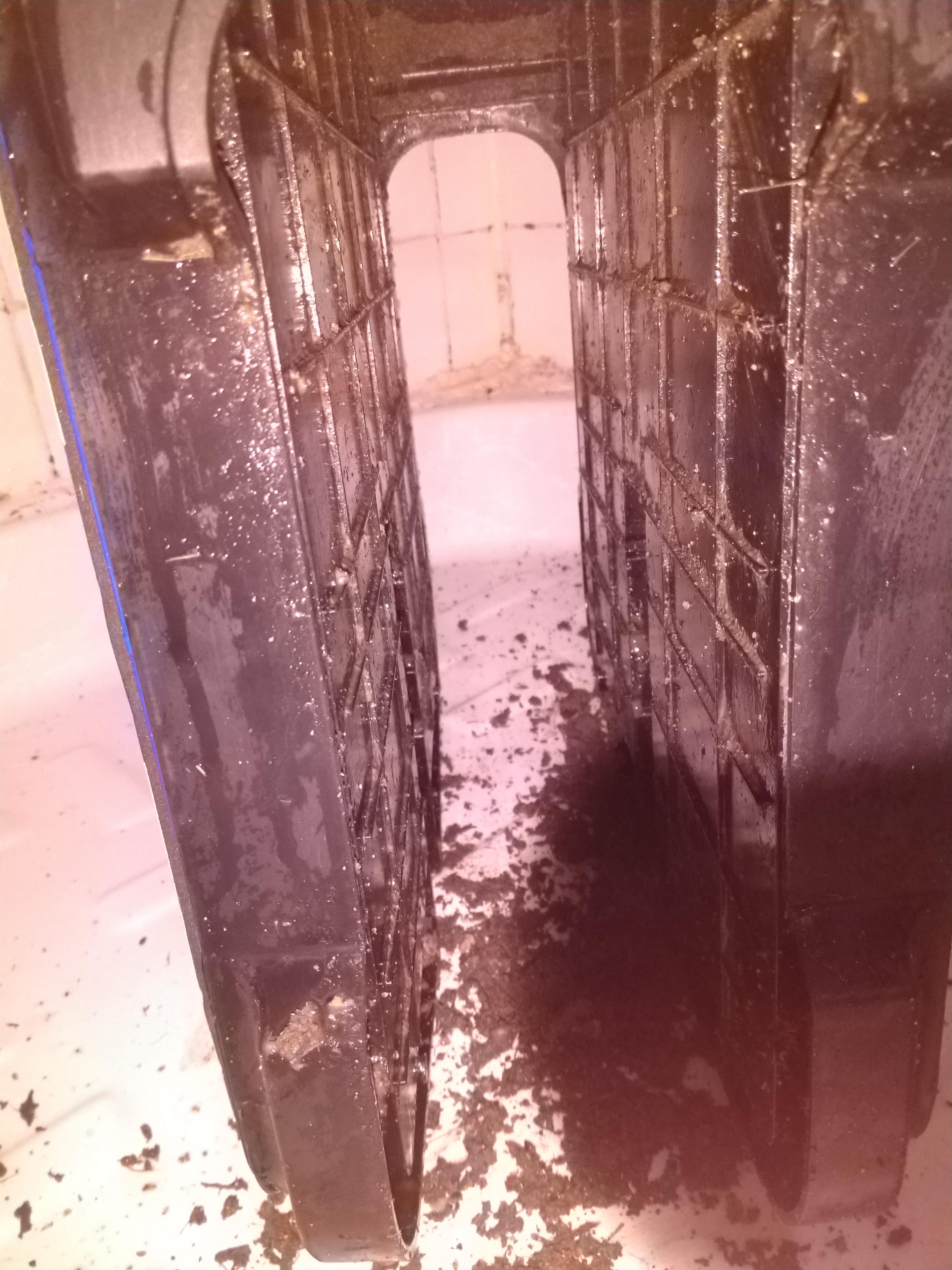

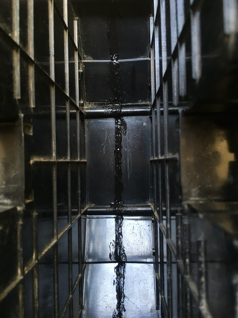

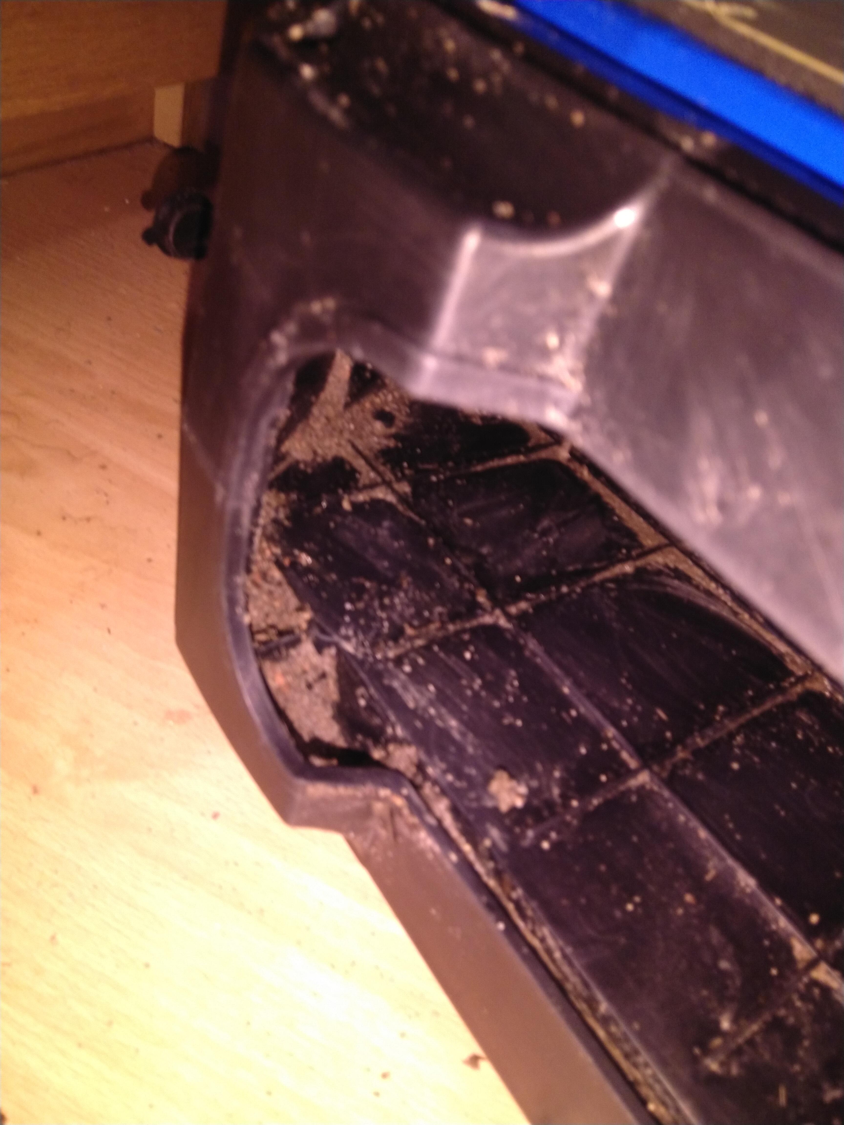

Matoone Posté(e) le 21 décembre 2020 Partager Posté(e) le 21 décembre 2020 Wow tu as réussi à bien nettoyer ça, perso j'ai pas été aussi loin. Oui ça stocke à fond, et le pire c'est sur les côtés en haut et en bas (on ne le voit pas sur cette photo) où il y a carrément plusieurs cm de profondeur pour stocker un max. Après j'imagine que c'est ce qui lui confère son exceptionnelle rigidité donc bon je vais pas me plaindre 1 Citer Lien vers le commentaire Partager sur d’autres sites More sharing options...
OliG Posté(e) le 21 décembre 2020 Partager Posté(e) le 21 décembre 2020 C’est une grille structurelle, histoire de stocker un Max de boue. En haut il y a des angles pour an rajouter encore.. (Si je te comprends) (la photo c’est après nettoyage)Oui c’est exactement ça. MerciEnvoyé de mon iPhone en utilisant Tapatalk 1 Citer Lien vers le commentaire Partager sur d’autres sites More sharing options...

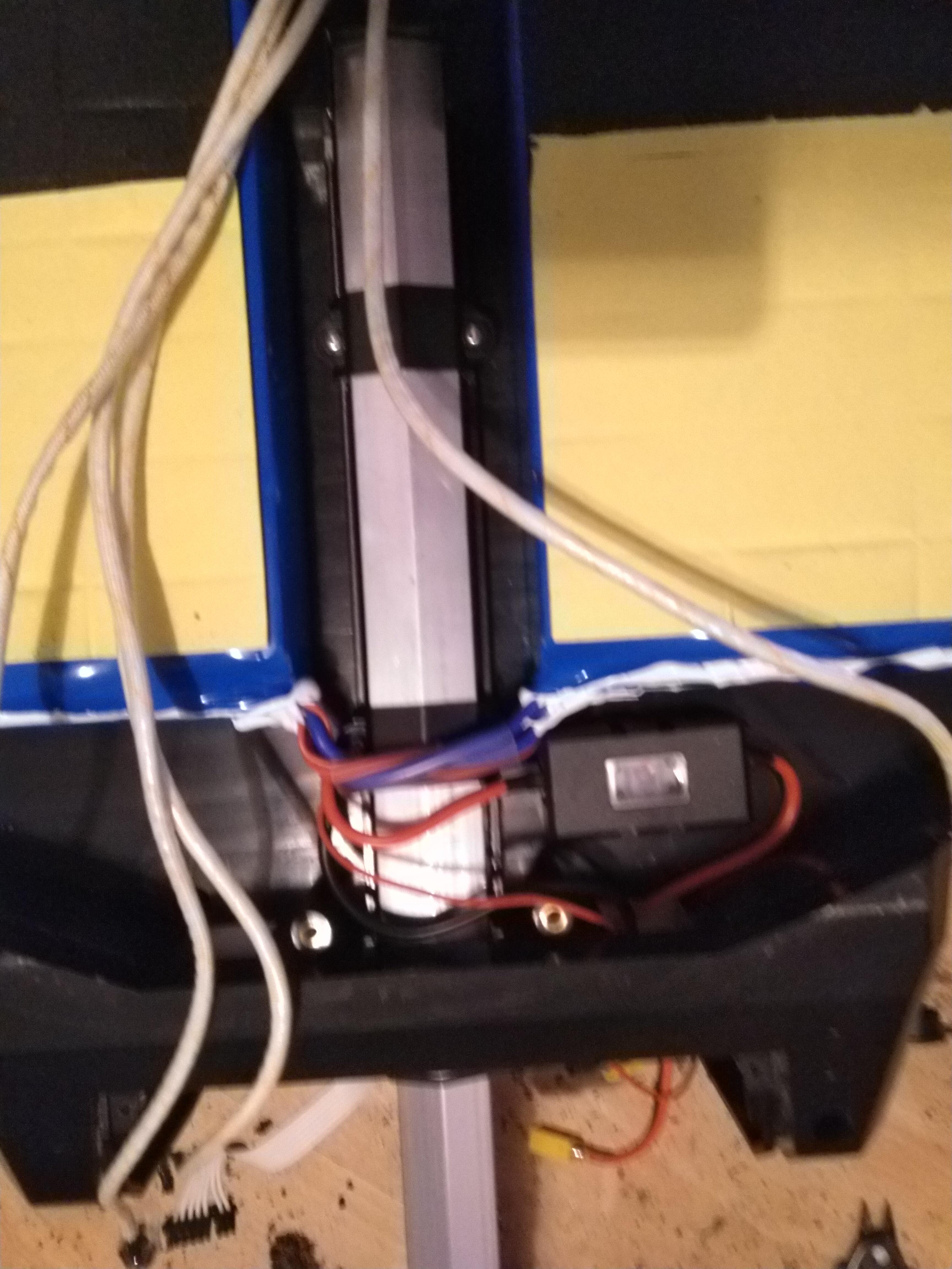

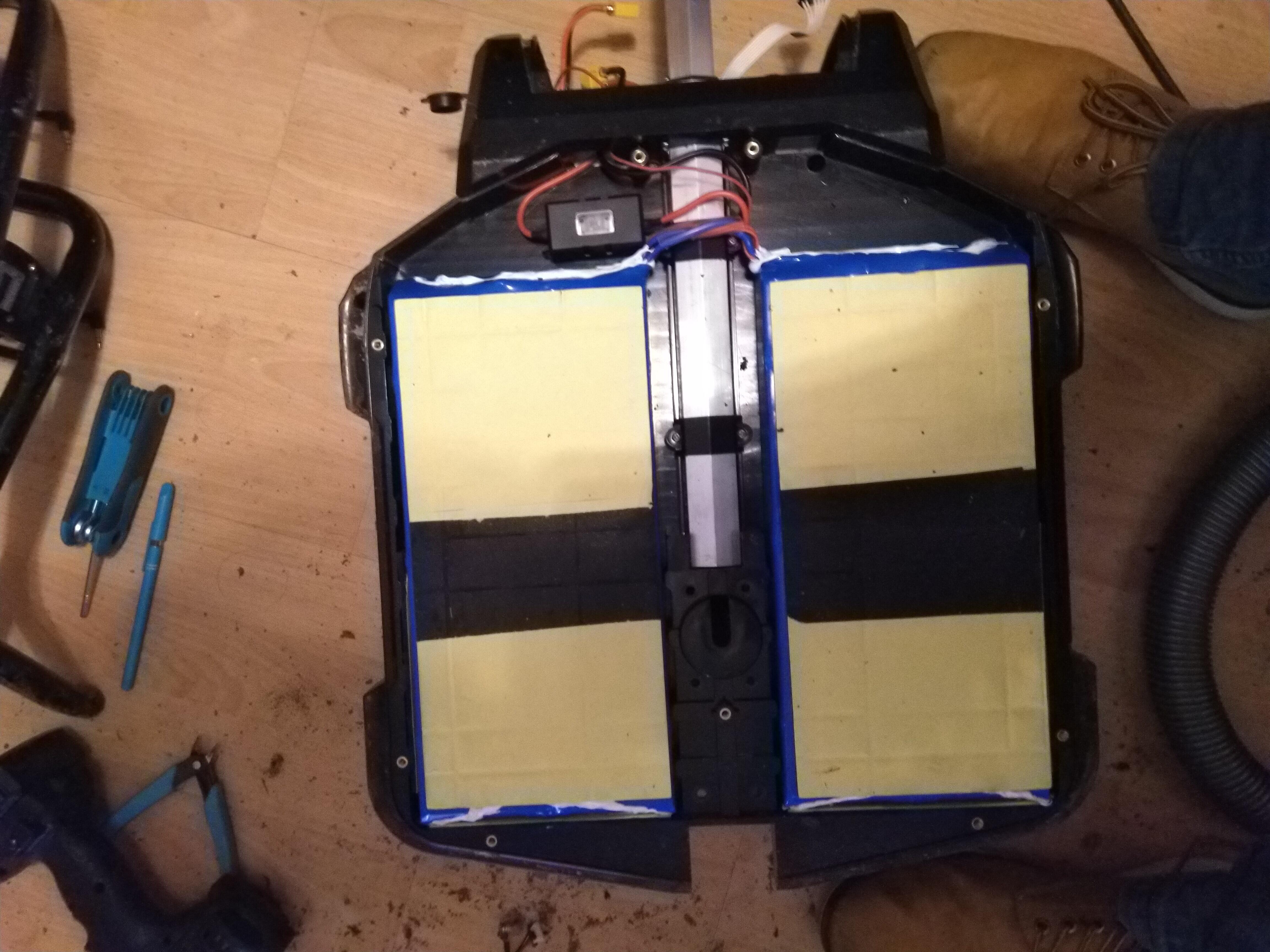

Marco73 Posté(e) le 21 décembre 2020 Partager Posté(e) le 21 décembre 2020 Il y a 2 heures, Matoone a dit : Allez j'ai pris 2-3 photos pour partager mais pas sûr que ça vous apporte grand chose... ...ce qui m’intéresse ce sont surtout des photos qui étaye ce que tu écrivais plus haut : "D'habitude, faut bien dire que j'évite de la démonter pour rien au vu de la qualité des vis, de coques et tout ça, on sent que le nombre de montage / démontages sont limités. Mais clairement là on est dans un autre monde, j'hésiterai plus "...donc n'hésite pas , appliques toi sur les prises de vue et montre 😉 Citer Lien vers le commentaire Partager sur d’autres sites More sharing options...

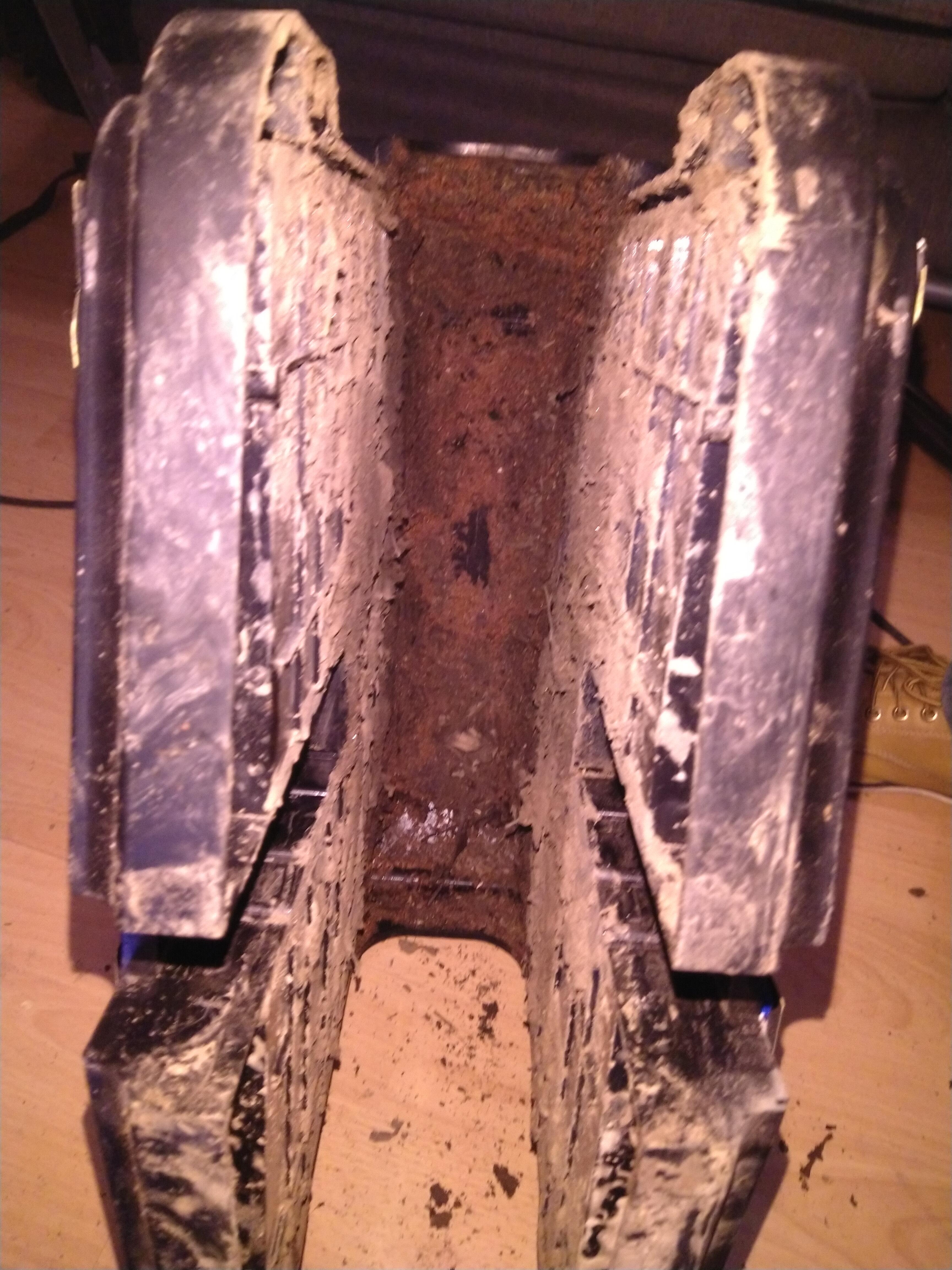

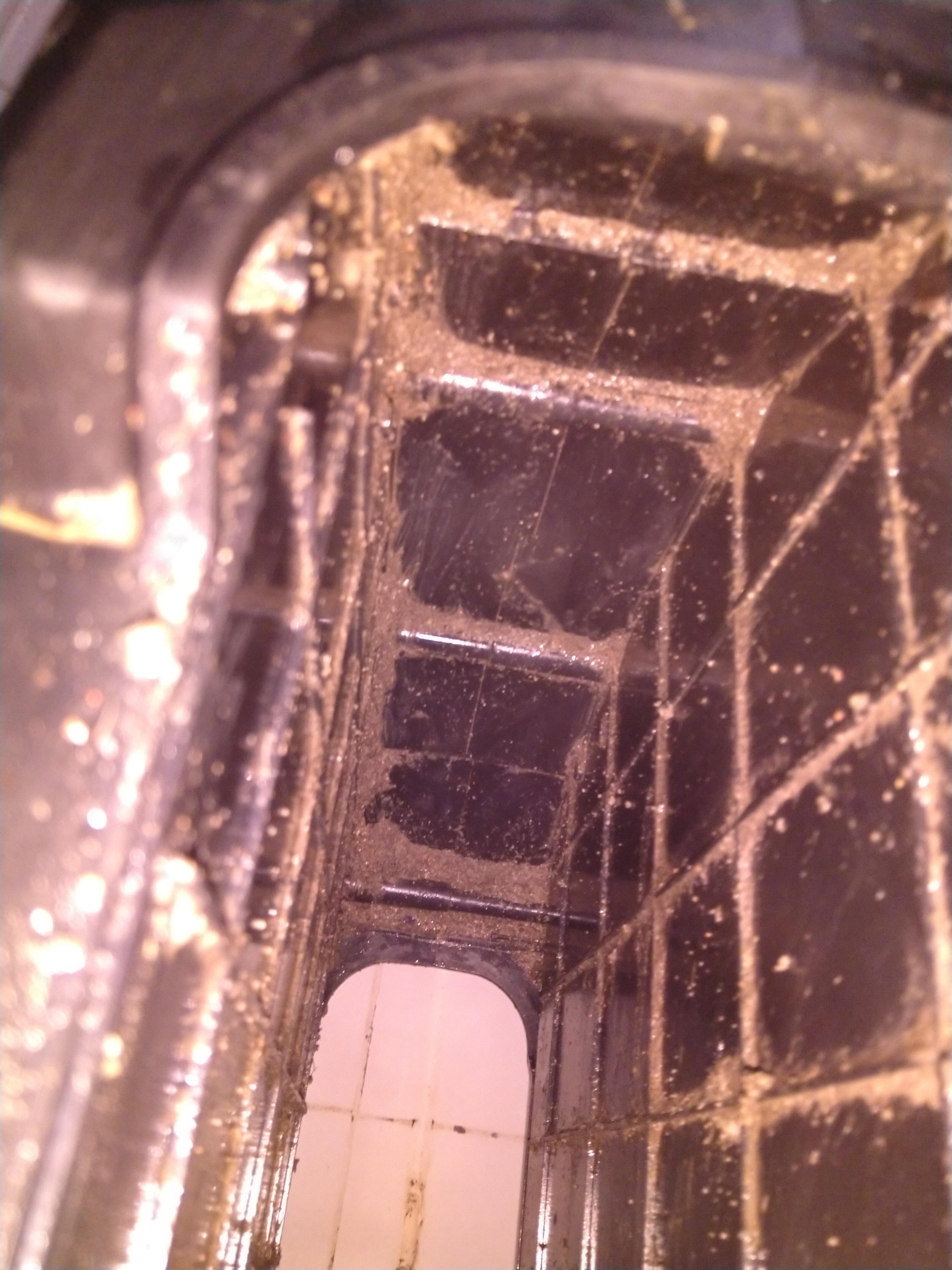

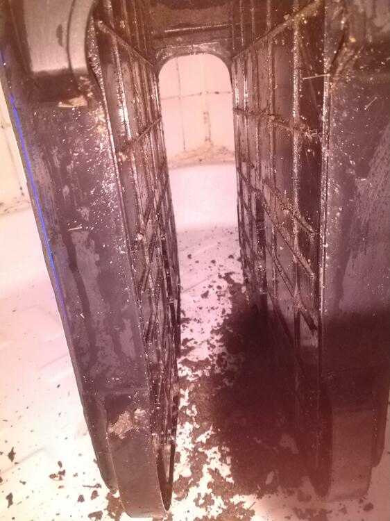

Matoone Posté(e) le 22 décembre 2020 Partager Posté(e) le 22 décembre 2020 (modifié) Allez quelques photos comme promis. La qualité est toute pourrie, désolé, ce téléphone n'apprécie vraiment pas la basse luminosité qui règne ici. Su ces photos on peut voir notamment les petits boitiers à fusibles, hyper propre. Les inserts aussi, bien ancrés, on sent que ça va pas s'arracher si on serre trop fort comme sur une 18L ou même une MSX. Là on peut voir la quantité de terre qu'elle a pu manger. Il mes semble que j'avais déjà enlevé le plus gros à la main avant Un bon kilo de terre à la louche. L'intérieur de la coque, après nettoyage (ouais je sais c'est toujours crade ) avec tous les réceptacles à boue, notamment sur la dernière photo. Pour se rendre compte de la qualité des vis et des inserts j'ai essayé de prendre une photo mais ça ne donne pas grand chose. Je pense qu'il faut vraiment la démonter pour pouvoir se rendre compte que c'est vraiment de la super came. Le démontage de pneu à la fourchette comme en road trip (ça marche très bien et ça fait double emploi, alors pourquoi se surcharger ) Modifié le 22 décembre 2020 par Matoone 2 3 Citer Lien vers le commentaire Partager sur d’autres sites More sharing options...
Exo Posté(e) le 22 décembre 2020 Partager Posté(e) le 22 décembre 2020 Voilà ce que c'est d'aller brouter de l'herbe avec les vaches et ainsi leur piquer quelques kilos de terre au passage 4 Citer Lien vers le commentaire Partager sur d’autres sites More sharing options...

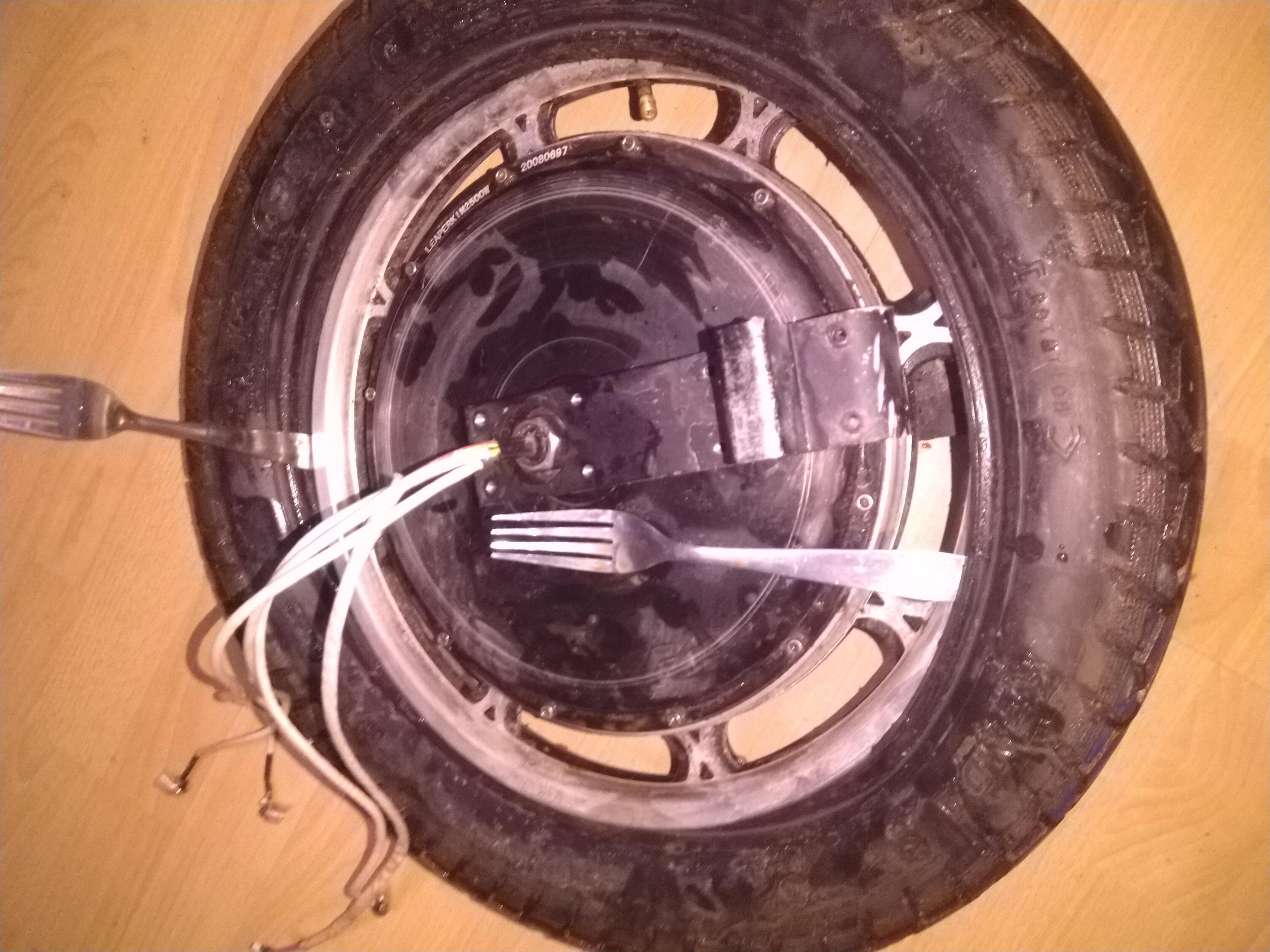

Marco73 Posté(e) le 22 décembre 2020 Partager Posté(e) le 22 décembre 2020 il y a 37 minutes, Matoone a dit : Allez quelques photos comme promis. La qualité est toute pourrie, désolé... Le démontage de pneu à la fourchette comme en road trip (ça marche très bien et ça fait double emploi, alors pourquoi se surcharger ) ...c'est vrai que la vue de ces photos rappellent les résultats d'un abus de substances illicites, mais bon, merci d'avoir essayé....les fourchettes, soit elles sont en 25CD4 soit la carcasse du pneu c'est vraiment de la tomme...Kuji Roll, lui, a préféré le Knobby... Citer Lien vers le commentaire Partager sur d’autres sites More sharing options...
