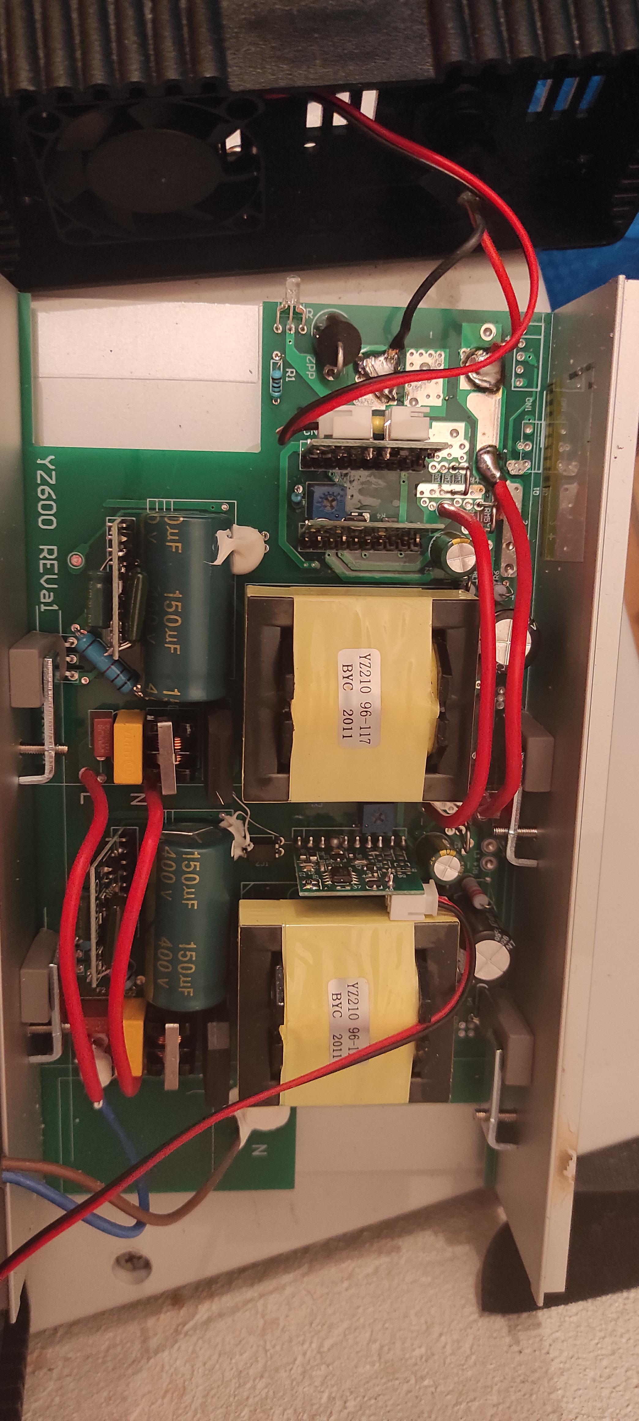

misc Posté(e) le 31 janvier 2021 Partager Posté(e) le 31 janvier 2021 (modifié) Le YZpower-450, mais ce sont les mêmes à part condensateurs au hazard, sans avantage particulier pour ceux estampillés Veteran dans nos 4 « sample ». Si c’est le condo que suspecte fhbh alors tu sera rapidement fixé. Les deux miens (origine et autre) ont les condos « petits », mais celui d’origine a d’autres condos (autre part) plus grands. Va savoir.. Modifié le 31 janvier 2021 par misc Citer Lien vers le commentaire https://www.espritroue.fr/topic/12295-la-veteran-nouvelle-roue-sur-le-march%C3%A9/page/69/#findComment-283870 Partager sur d’autres sites More sharing options...

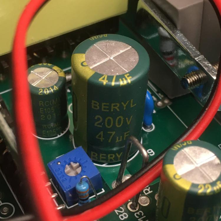

Marco73 Posté(e) le 31 janvier 2021 Partager Posté(e) le 31 janvier 2021 Il y a 1 heure, misc a dit : Le YZpower-450, mais ce sont les mêmes à part condensateurs au hazard, sans avantage particulier pour ceux estampillés Veteran dans nos 4 « sample ». Si c’est le condo que suspecte fhbh alors tu sera rapidement fixé. Les deux miens (origine et autre) ont les condos « petits », mais celui d’origine a d’autres condos (autre part) plus grands. Va savoir.. ...quelles sont les références portées sur ces condos plus grands STP ??? histoire de comparer avec les 2 chargeurs que je vais recevoir... Citer Lien vers le commentaire https://www.espritroue.fr/topic/12295-la-veteran-nouvelle-roue-sur-le-march%C3%A9/page/69/#findComment-283883 Partager sur d’autres sites More sharing options...
misc Posté(e) le 31 janvier 2021 Partager Posté(e) le 31 janvier 2021 (modifié) C'est le seul chargeur sur 4 d'ouverts qui aient ceux ci a cet endroit (voir mon post euc forum). ( 200v / 47uF) https://forum.electricunicycle.org/topic/21596-yzpower-450-same-as-stock-charger-killed-my-sherman/?do=findComment&comment=354145 Ceci dis on est pas sur que ce soit lié aux condensateurs, ce sont les resistances R3/R4 sur la photo de fbhb qui ont cramés (visiblement). https://forum.electricunicycle.org/topic/21669-warning-genuine-leaperkim-veteran-450-5a-charger-can-fry-itself-and-the-shermans-control-board-you-can-open-the-charger-and-look-at-its-capacitors-to-see-if-you-are-affected-be-careful/ Modifié le 31 janvier 2021 par misc 1 Citer Lien vers le commentaire https://www.espritroue.fr/topic/12295-la-veteran-nouvelle-roue-sur-le-march%C3%A9/page/69/#findComment-283895 Partager sur d’autres sites More sharing options...
Marco73 Posté(e) le 31 janvier 2021 Partager Posté(e) le 31 janvier 2021 (modifié) ...à quoi sert l'élément carré en bleu avec le potar fendu au centre au premier plan, pour réglage de la tension de sortie??? je mettrai des photos ici de ce que j'aurai reçu, je vais avoir la Sherman avec le nouvel écran, on verra si coté chargeur cela a évolué.... Modifié le 31 janvier 2021 par Marco73 Citer Lien vers le commentaire https://www.espritroue.fr/topic/12295-la-veteran-nouvelle-roue-sur-le-march%C3%A9/page/69/#findComment-283897 Partager sur d’autres sites More sharing options...

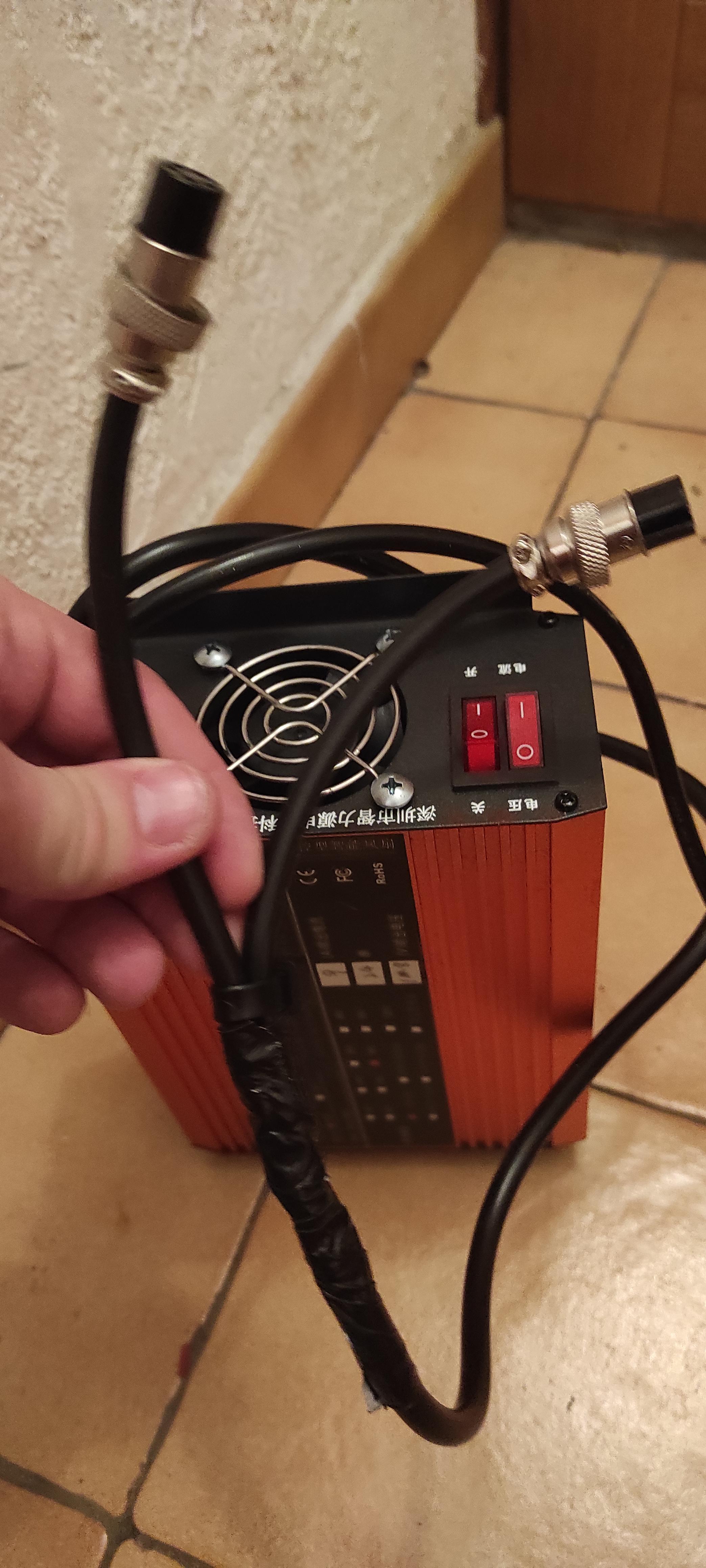

Matoone Posté(e) le 2 février 2021 Partager Posté(e) le 2 février 2021 (modifié) Voilà le modèle que j'ai pris: https://fr.aliexpress.com/item/32980421469.html?spm=a2g0s.9042311.0.0.55eb6c374Dno3p a pick en 24S (100,8V). Attention, il faut prendre contact avec le vendeur pour la connectique (sortie en GX 16-5 1+ / 5- et entrée european plug), et a priori ils ne le câblent que sur un GX-16. J'ai personnellement réalisé une soudure pour faire un Y qui répartit la charge sur les deux ports, car 9A sur un seul port c'est trop. et dans mon cas le bleu était le + et le rouge le -, donc à réserver aux utilisateurs avertis. Et pas possible de prendre la tension aux bornes pour vérifier, il ne s'active qu'après connexion détectée okay... Après il est normalement protégé contre les inversions de polarité... Un copain qui a pu utiliser régulièrement ce type de chargeurs m'a confirmé que c'était de la bonne came. En tout cas il fait costaud, assez lourd, avec pas mal de fonctionnalités avancées. J'ai aussi remarqué qu'il semble couper la charge avant d'atteindre 100,8V, vers les 99, 8V pour ma part. Ce n'est pas dramatique (et c'est plutôt une bonne chose de couper la charge a priori sur du li-ion) mais ça mérite d'être souligné (si on veut équilibrer de temps en temps, il faudra utiliser un autre chargeur, ou régler celui-ci plus précisément mais perso j'ai pas un matos assez précis pour faire ça, je préfère rester trop bas que risquer la surcharge... ). Modifié le 2 février 2021 par Matoone 1 Citer Lien vers le commentaire https://www.espritroue.fr/topic/12295-la-veteran-nouvelle-roue-sur-le-march%C3%A9/page/69/#findComment-284183 Partager sur d’autres sites More sharing options...

Matoone Posté(e) le 2 février 2021 Partager Posté(e) le 2 février 2021 p Le 31/01/2021 à 19:03, Marco73 a dit : ...à quoi sert l'élément carré en bleu avec le potar fendu au centre au premier plan, pour réglage de la tension de sortie??? je mettrai des photos ici de ce que j'aurai reçu, je vais avoir la Sherman avec le nouvel écran, on verra si coté chargeur cela a évolué.... Oui je pense que ça règle la tension de sortie, mais à confirmer... 1 Citer Lien vers le commentaire https://www.espritroue.fr/topic/12295-la-veteran-nouvelle-roue-sur-le-march%C3%A9/page/69/#findComment-284189 Partager sur d’autres sites More sharing options...

misc Posté(e) le 2 février 2021 Partager Posté(e) le 2 février 2021 2 hours ago, Matoone said: edit 4: Je remarque qu'on semble tous avoir des design différents sur ces chargeurs. Alors que sur les photos du forum us, les condensateurs sont en vertical, les miens sont à l'horizontale. En effet, le tiens est aussi marqué YZ600 sur le PCB alors que le numero de versions des autres est YZpower-450, comme 450W (il sortiraient moins d'amperes que promis) Tu aurais peut être une base prévue pour 600W. (?) 1 Citer Lien vers le commentaire https://www.espritroue.fr/topic/12295-la-veteran-nouvelle-roue-sur-le-march%C3%A9/page/69/#findComment-284191 Partager sur d’autres sites More sharing options...
misc Posté(e) le 2 février 2021 Partager Posté(e) le 2 février 2021 (modifié) 52 minutes ago, Erwanrcx said: Bah la chose qui est claire, c’est que les personnes qui ont eu le problème de carte mère grillée au niveau de la charge utilisent toujours le même chargeur qui aurait généré le défaut, sans que cela se rapporte à nouveau sur la carte changée. Les chargeurs incriminés sur EUC forum sont morts (resistances et fusible grillé) et ne chargeront plus quoi que ce soit sauf reparation.. Pour ce qui est du deuxième chargeur du même model: j'y fait pas confiance, mais c'est pas pour ca qu'il grillerais la nouvelle carte mère immédiatement après son cousin, ou que 100% de la production soit défaillante. La question en cours est de savoir si l'on peut cerner les chargeurs a risque selon le type de condos, mais on en sait rien a ce stade. Je ne comprends pas ou tu veut en venir en fait.. Modifié le 2 février 2021 par misc Citer Lien vers le commentaire https://www.espritroue.fr/topic/12295-la-veteran-nouvelle-roue-sur-le-march%C3%A9/page/69/#findComment-284192 Partager sur d’autres sites More sharing options...
