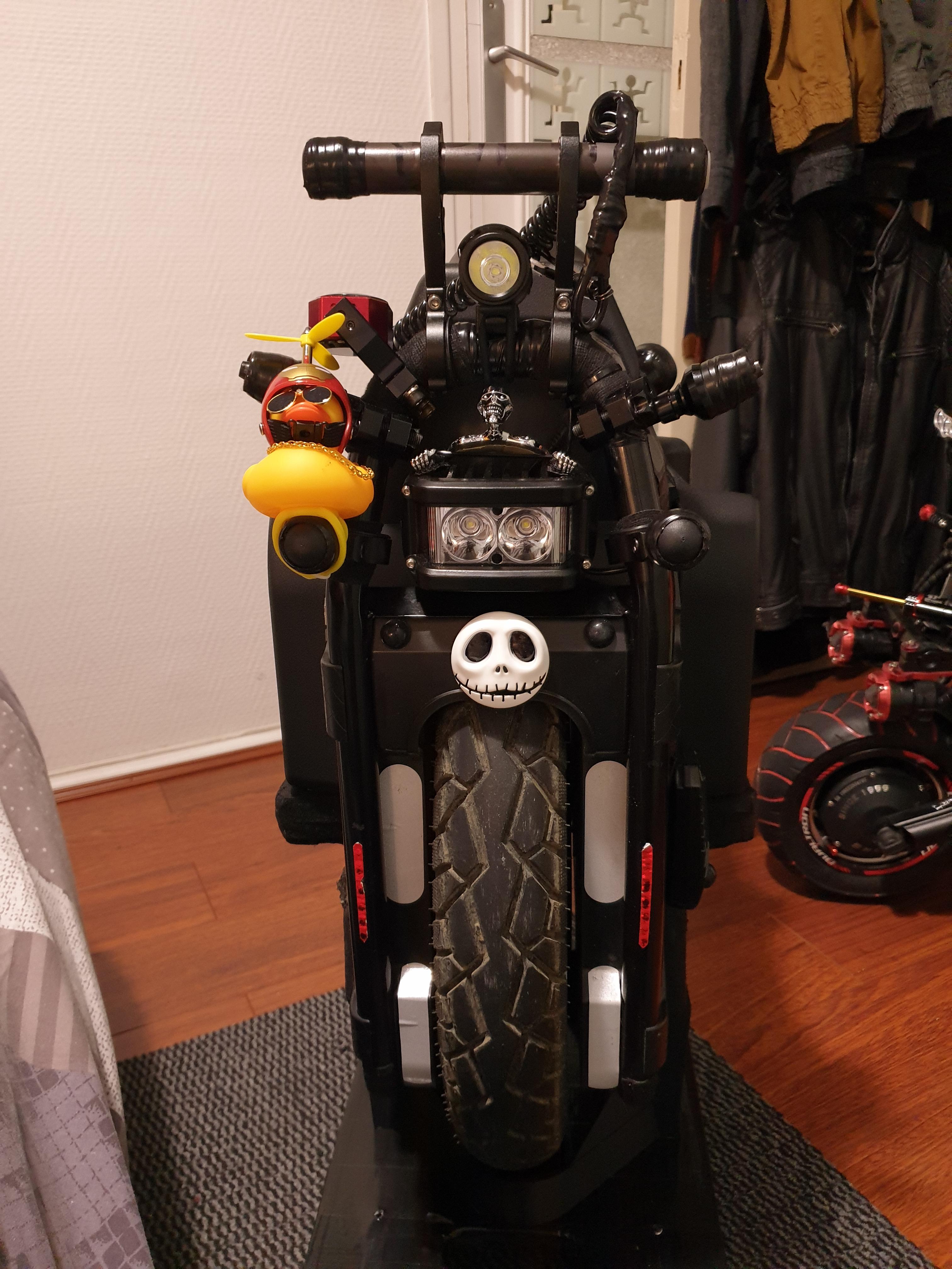

LeLion74 Posté(e) le 7 février 2021 Partager Posté(e) le 7 février 2021 Le 02/09/2020 à 23:21, Exo a dit : Bon finalement pour être certain que les dernières modifications aient été faites j'ai pris le temps d'ouvrir la bête et de lui trifouiller les entrailles Conclusion, ajout de - porte fusible - un de chaque côté des capots de protection Modification des faisceaux , section câblage plus grande avec gaines fibre de verre résistant h. températures ,et la mise à jour du firmware éffectué ,constaté par un mode supplémentaire dans le display. j'en ai aussi profité pour tropicaliser ( avec un plastifiant ) tous les connecteurs, sortie axe de roue et la carte mère Produit que j'utilise depuis longtemps sur Moto , Quad et Jet Ski très éfficace pour protéger de l'eau et de l'humidité ( photo ) Donc ce qu'il avait précisé est exact les modifications sont faites sur toutes les roues avec pneu route ( dernières séries ), si demain vous passez commande d'une Sherman avec pneu TT ,demandez bien si l'upgrade à bien été effectué afin de ne pas tomber sur les toutes premières et ainsi devoir vous taper les rectifications vous même , En mode Protection Bleu-Bite Moins sexy mais éfficace 🤕 Salut, tu utilises quelles pièces pour fixer les butées qui te servent de béquilles ? As-tu des références sur Ali ? Merci. Citer Lien vers le commentaire Partager sur d’autres sites More sharing options...

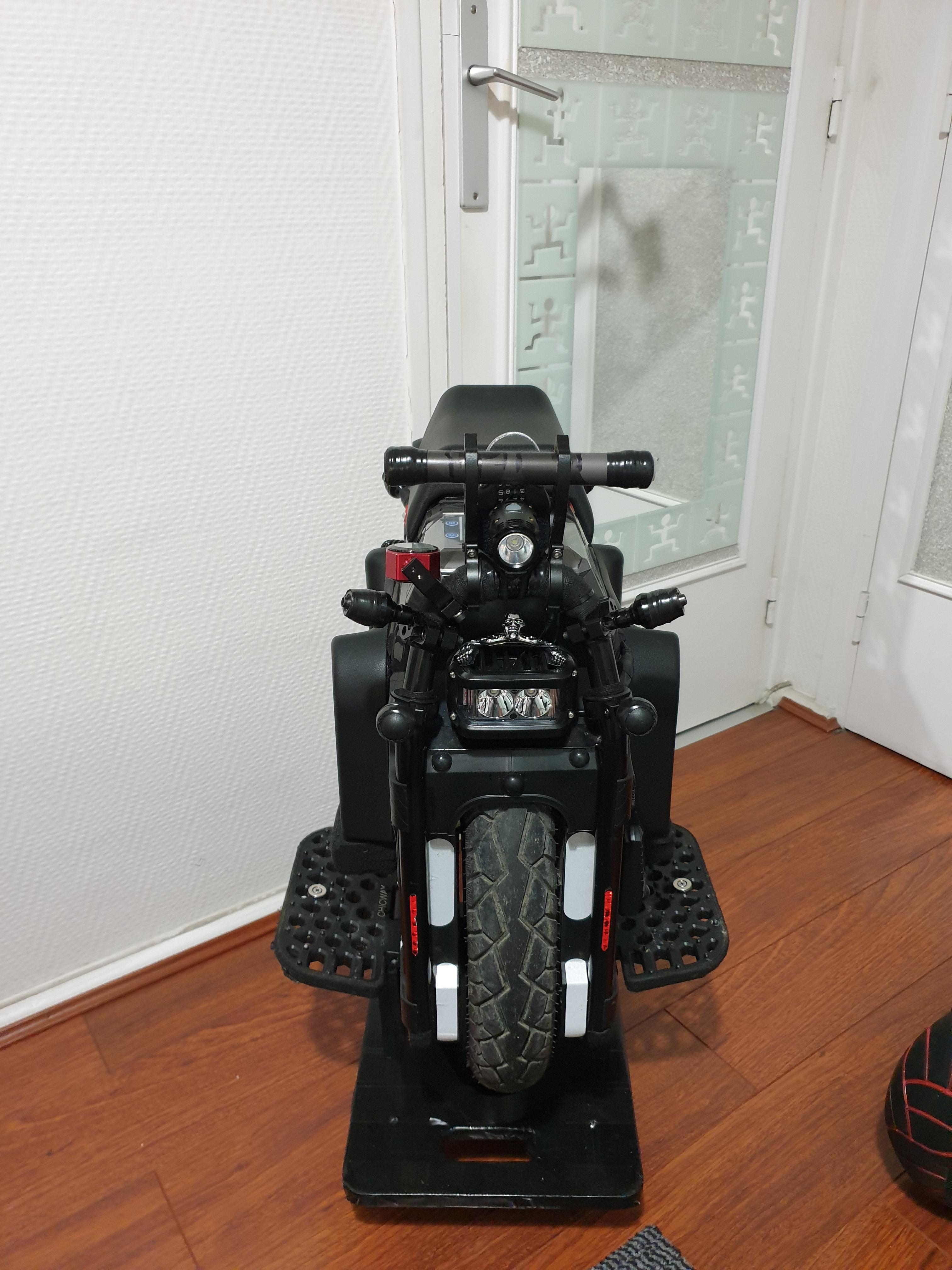

Exo Posté(e) le 7 février 2021 Partager Posté(e) le 7 février 2021 (modifié) il y a 20 minutes, LeLion74 a dit : Salut, tu utilises quelles pièces pour fixer les butées qui te servent de béquilles ? As-tu des références sur Ali ? Merci. Hello , tu as l'embarras du choix , modèles et couleurs, qualité, en fouillant bien , avec les pièces Spirit Beast tu est sur d'avoir un produit solide et bien fini mais légèrement plus cher , voici quelques liens de ce que j'utilisais et utilise encore suivant véhicules et besoins https://fr.aliexpress.com/item/32819299448.html?spm=a2g0s.8937460.0.0.4cb82e0eDDpdN4 https://fr.aliexpress.com/item/1005001711182729.html?spm=a2g0s.9042311.0.0.27426c37niVivJ https://fr.aliexpress.com/item/1005001496541509.html?spm=a2g0s.8937460.0.0.5c892e0eMVt1jk https://fr.aliexpress.com/item/4000785599313.html?spm=a2g0s.9042311.0.0.7b8f6c37xx8CqE https://fr.aliexpress.com/item/1005001303410340.html?spm=a2g0s.9042311.0.0.27426c37n9OZUh Modifié le 7 février 2021 par Exo 2 1 Citer Lien vers le commentaire Partager sur d’autres sites More sharing options...

Exo Posté(e) le 7 février 2021 Partager Posté(e) le 7 février 2021 Houla, question câblage demande plutôt à @Matoone je ne veux pas être responsable d'un incendie de roue 😅 1 Citer Lien vers le commentaire Partager sur d’autres sites More sharing options...
Exo Posté(e) le 7 février 2021 Partager Posté(e) le 7 février 2021 (modifié) Par contre si tu veux des liens de mise en beauté pour ta future roue et sa prochaine sortie Halloween pas de soucis Moi c'est mécanique , déconne et custom, l'électricité contrairement à toi c'est sous torture et par obligation 🤪 Modifié le 7 février 2021 par Exo 2 1 Citer Lien vers le commentaire Partager sur d’autres sites More sharing options...
