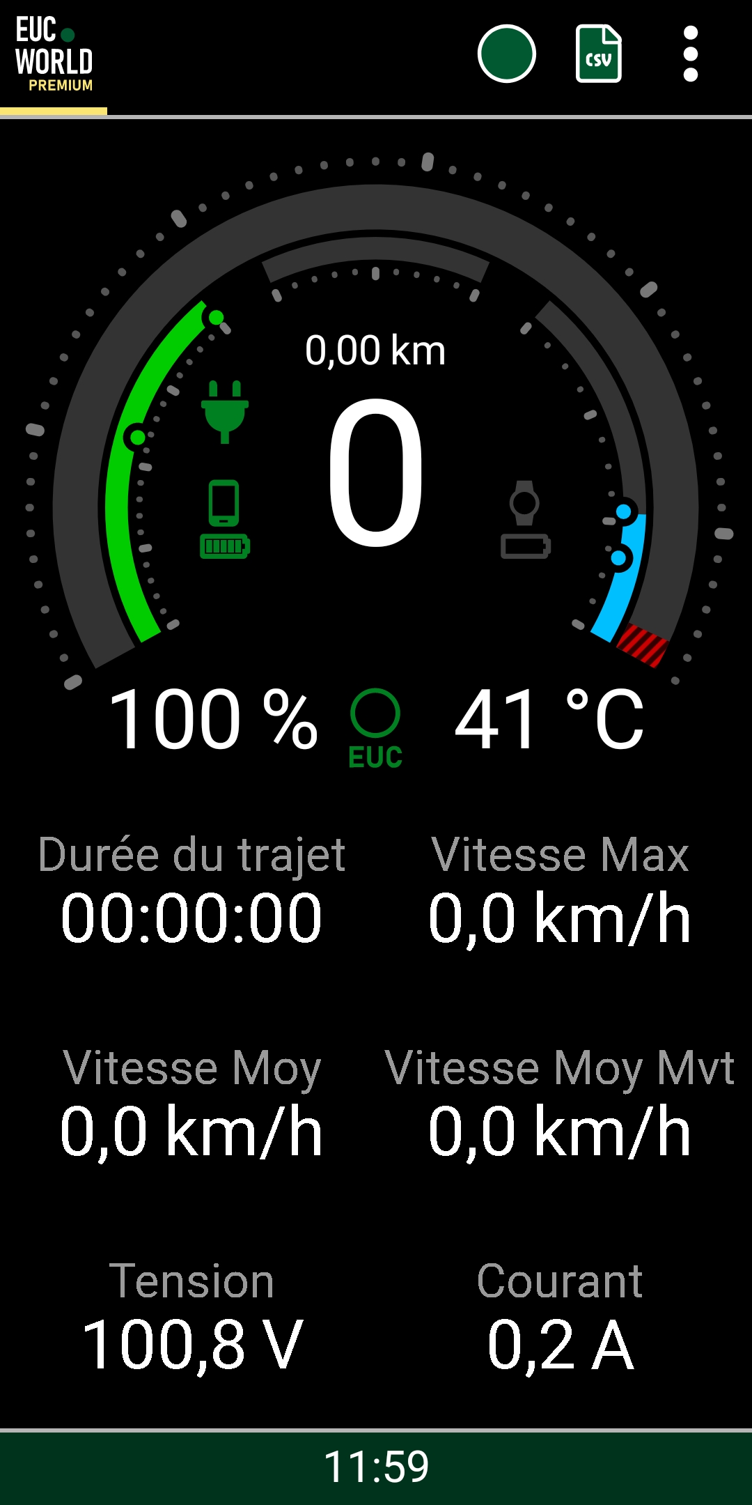

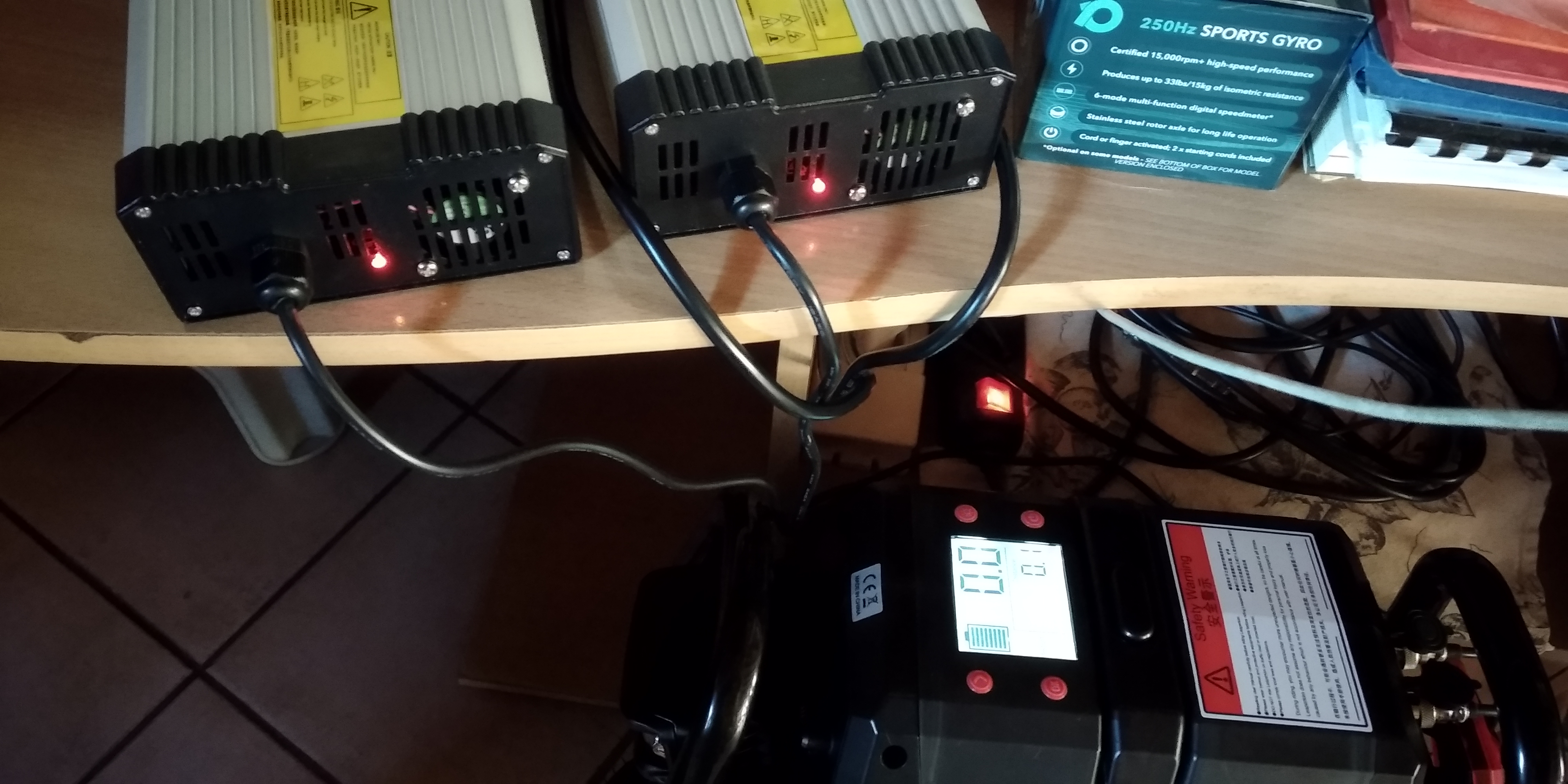

....actuellement en charge sous 10A, 1% de gain toute les 3 minutes, mes chargeurs font un tic tic tic régulier comme la trotteuse d'une pendule et dégage une température de 27° approximativement...
...après 2h30 de charge la roue est passé de 64% à 100%, les ventilateurs des 2 chargeurs ont ralentis progressivement jusqu'à l'arrêt et à ce stade les leds des 2 chargeurs sont passées à l'orange avec un petit grésillement, après env 3mn un premier chargeur est passé au vert fixe puis le second encore env 3mn plus tard, je vais les laisser connectés encore 1h00 et selon EucWorld la tension et au maxi soit 100,8V...
2124010283_Screenshot_2021-02-28-11-59-01-806_net.lastowski.eucworld1.thumb.jpg.270c2dce38e9a1ecba4e057b841b289f.jpg

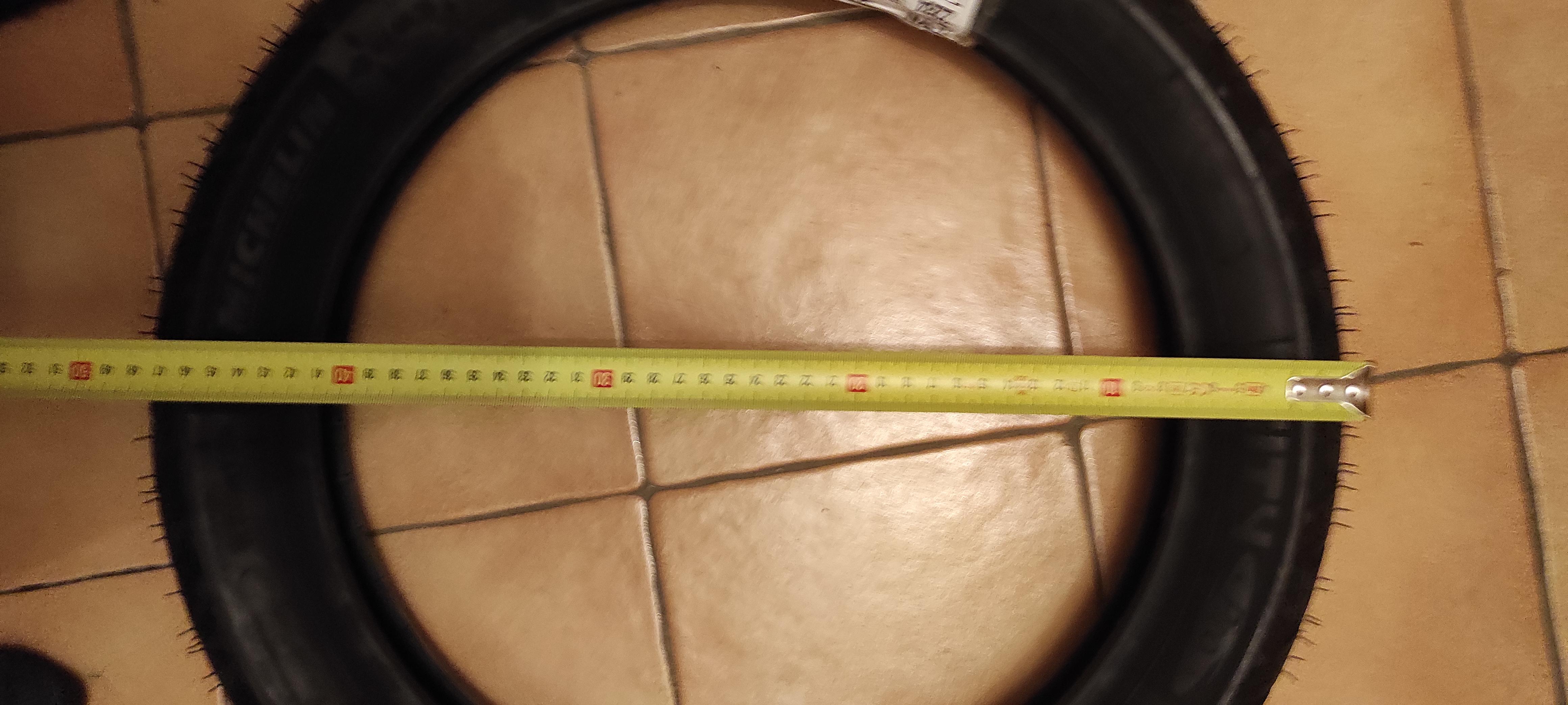

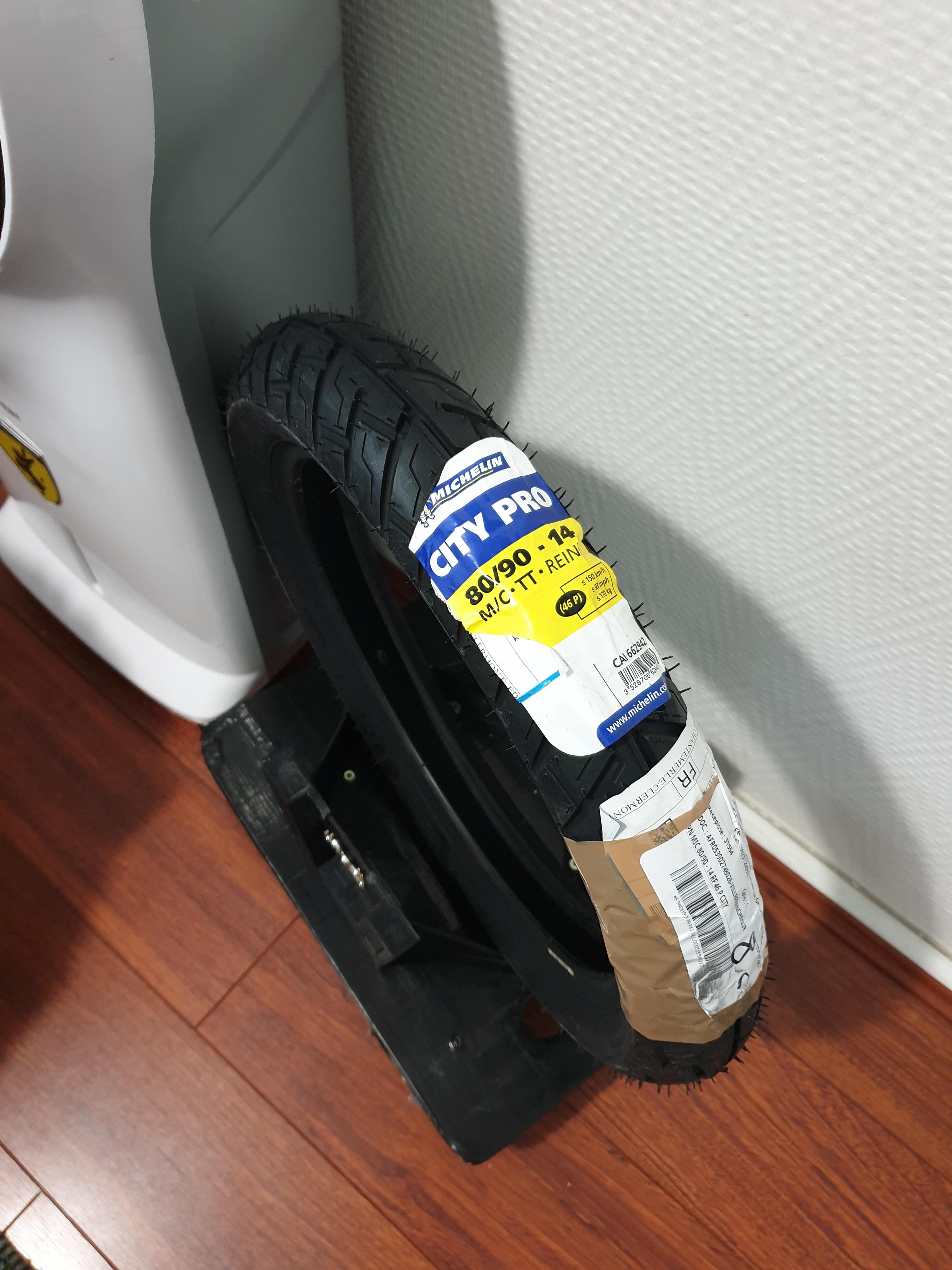

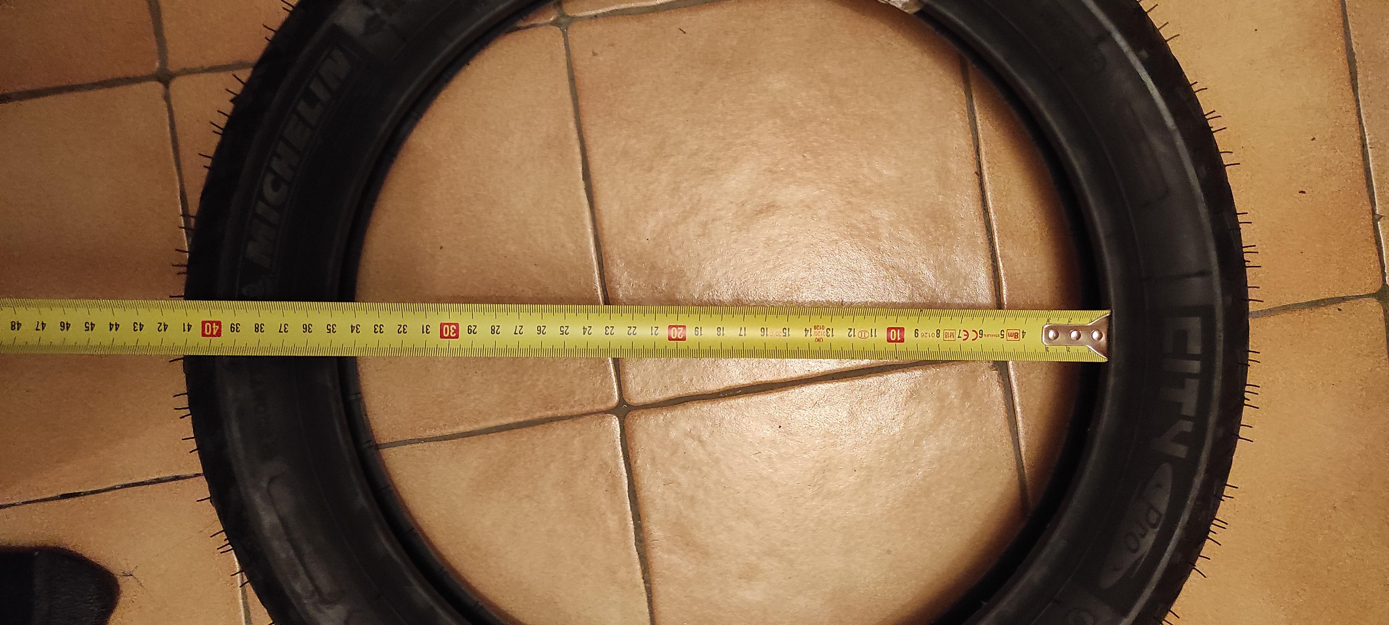

Il est temps pour moi de faire mon retour sur ce Michelin City Pro 14p 80/90, monté depuis quelques jours sur la demoiselle.
J'en attendais beaucoup, au vu de pas mal de commentaires, notamment en provenance du forum international (eh oui, quand les anglophones consomment du FR, on crie Cocoricoco !!! :) ).
Et je dois bien admettre que je ne suis pas déçu.
L'accroche est très bonne. Bien meilleure que celle que j'avais ressentie comme insuffisante sur le kenda route que j'avais eu sur la Sherman, même si elle semble un peu en dessous du knobby.
Le pneu est silencieux.
Le feeling dessus est très bon. A basse vitesse, on retrouve une très bonne maniabilité (le 180° d'un coup de hanches demande beaucoup moins d'efforts que sur le knobby). La roue est aussi beaucoup moins physique à lancer. Et à haute vitesse, il est pour moi très bon, un poil en dessous du knobby (surtout si on prend un trou, le knobby donne vraiment un effet superman/je ne crains rien) mais toujours bien meilleur que le pneu route d'origine.
J'ai noté un certain effet "Z10" à partir d'une certaine vitesse, qui demande une certaine adaptation par rapport au knobby qui tourne très facilement. Rien de bien foufou, je me suis déjà habitué, mais la transition demande un petit temps d'adaptation ( tourner en penchant le haut du corps, plutôt qu'en pliant simplement un genou).
Je pense que ce pneu sera parfait pour la majorité des wheelers qui roulent essentiellement sur route. Un super compromis en tout.
Au poids il semble identique au knobby (désolé je n'ai pas de balance mais c'est vraiment kifkif).
Je poste les photos des dimensions très bientôt comme demandé.
