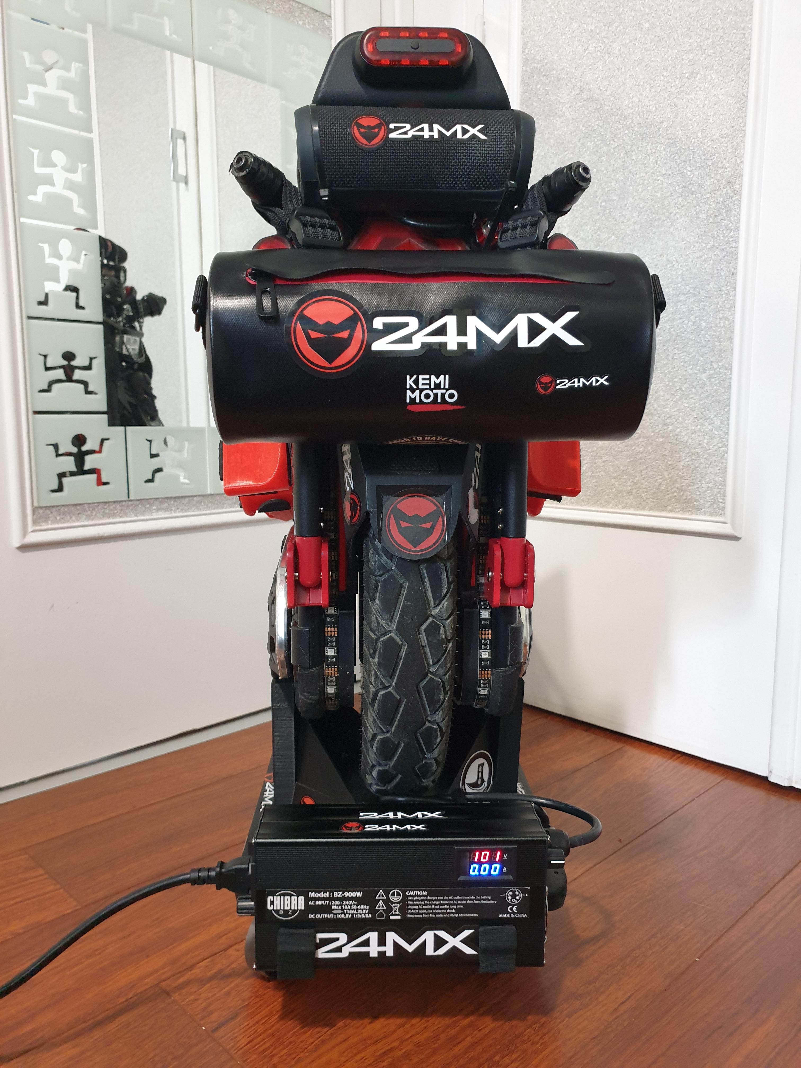

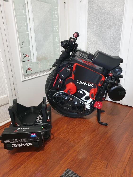

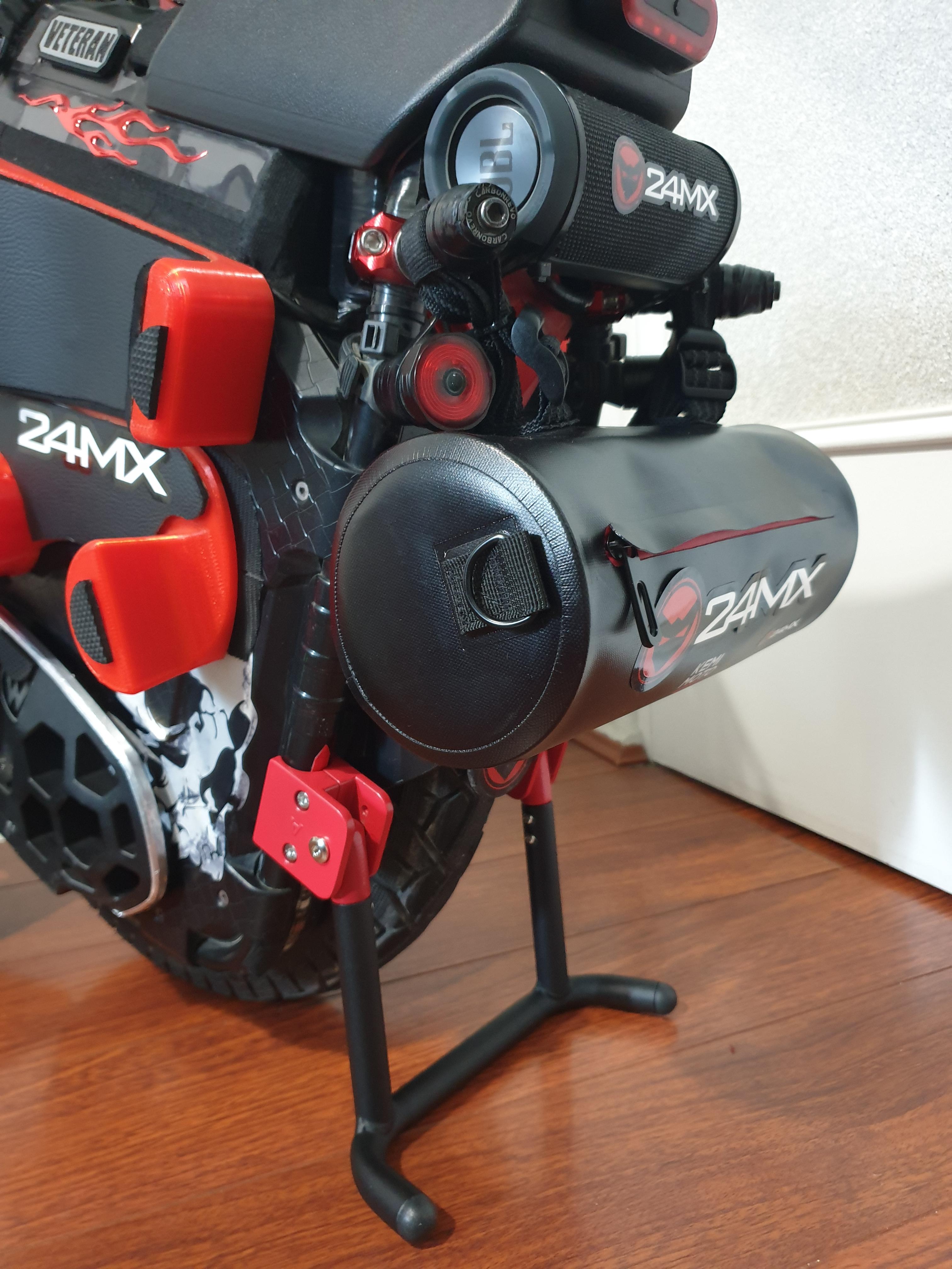

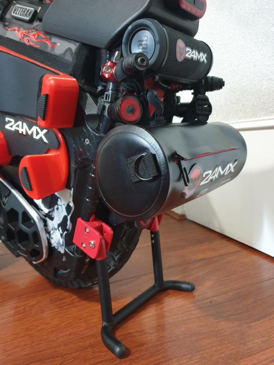

Exo Posté(e) le 17 mai 2021 Partager Posté(e) le 17 mai 2021 (modifié) Il n'y à rien de bien lourd hormis l'enceinte Bluetooth et les deux petites batteries externes Le reste c'est de l'alu et carbone en tout 1.8 kg sans le casse croûte plus maintenant la béquille + 500 grammes Et avec mes 65 Kg plus ou moins suivant les confinements il y à de la marge avant de fatiguer la Sherman Edit : J'ai oublié les pédales qui sont plus lourdes que celles d'origines de plus de 300 grammes environ Donc 2.6 kg tout compris ( le poids du confort ) mais en gardant la performance et un équilibre parfait avant arrière , droite , gauche ! Je vais faire un petit régime de 600 grammes afin d'arrondir à 2 kg les options De toutes façon tous ces petits plus non essentiels et sans doute inutiles pour pas mal de wheelers m'apportent personnellement de la praticité Et dans ses jours de grande tenue d'apparat fait sourire les enfants voir même les plus grands tout en ayant moi même un petit air d'ahurie et de gentil psychopathe quand je suis sur ma roue ! Prochaine option , radar de recul écolo (cherche petit animal , mâle pas trop gros , me mp ,svp Il n'y a d'indispensable que les choses inutiles.( Francis Picabia ) Modifié le 17 mai 2021 par Exo 1 3 1 Citer Lien vers le commentaire https://www.espritroue.fr/topic/12295-la-veteran-nouvelle-roue-sur-le-march%C3%A9/page/90/#findComment-299785 Partager sur d’autres sites More sharing options...

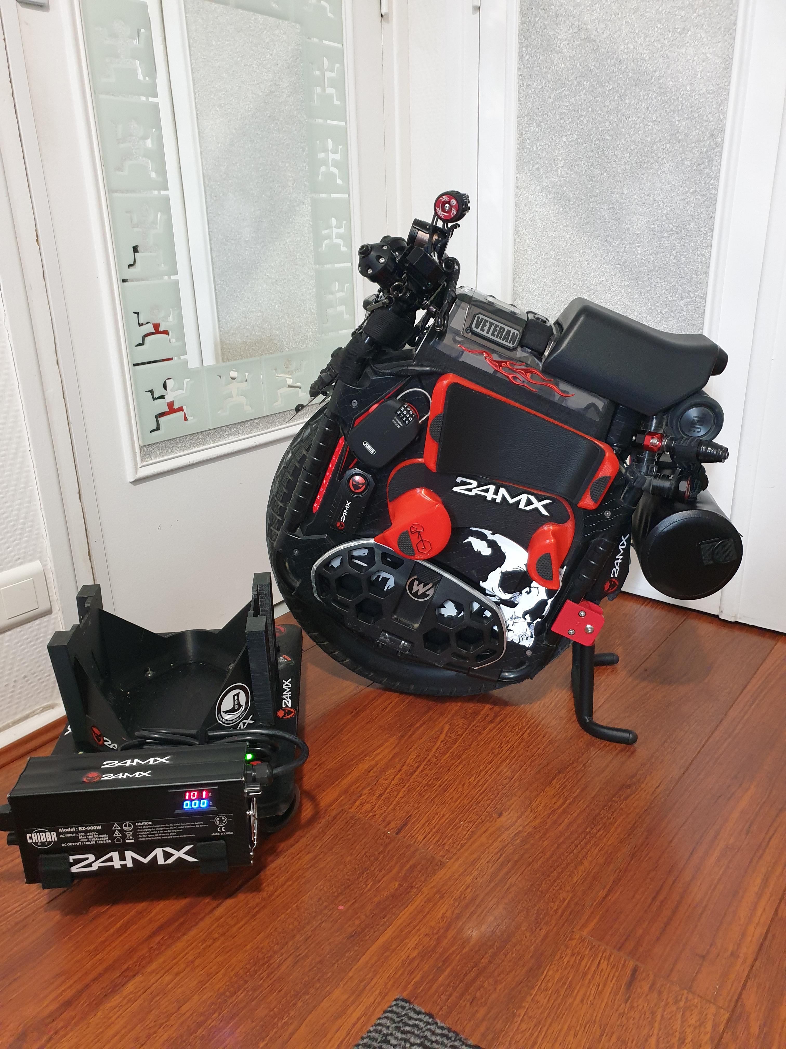

Exo Posté(e) le 18 mai 2021 Partager Posté(e) le 18 mai 2021 (modifié) il y a une heure, Mi-K-L a dit : Qu'est-ce que c'est 24MX ? Une boutique en ligne spé Cross avec qui je travaillais pas mal en commandes pour le club et il me restait des stickers , noir et rouge parfait pour le thème de ma roue Il va falloir d'ailleurs que je leur envoie les photos , pour avoir mon petit T-shirt gratuit avec la pub que je leur fait Modifié le 18 mai 2021 par Exo Citer Lien vers le commentaire https://www.espritroue.fr/topic/12295-la-veteran-nouvelle-roue-sur-le-march%C3%A9/page/90/#findComment-299943 Partager sur d’autres sites More sharing options...
Exo Posté(e) le 18 mai 2021 Partager Posté(e) le 18 mai 2021 (modifié) il y a une heure, Mi-K-L a dit : Pourquoi tant de publicité sur une roue ? Pour le pognon bien sur Non juste que le logo est sympathique et que je n'avais pas de T-shirt Lacoste en XXL à lui mettre à cette pauvre roue Et en attendant la tendance bonbons Haribo Et au cas ou tu travaillerais à la SACEM l'enceinte Bluetooth ne diffuse que de la musique autorisée dans un but non commercial 😉 Modifié le 18 mai 2021 par Exo 2 Citer Lien vers le commentaire https://www.espritroue.fr/topic/12295-la-veteran-nouvelle-roue-sur-le-march%C3%A9/page/90/#findComment-299947 Partager sur d’autres sites More sharing options...
