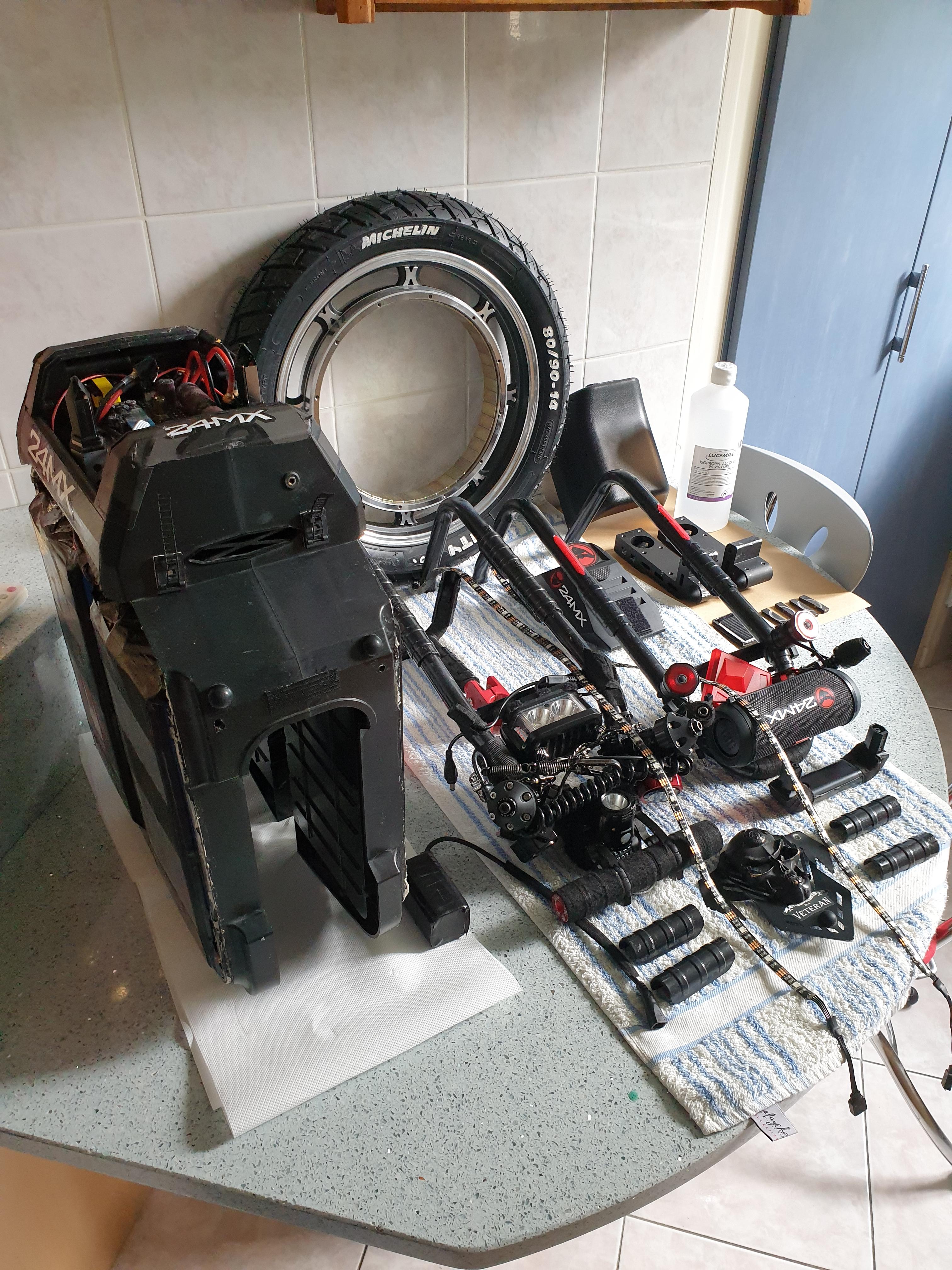

Exo Posté(e) le 8 juillet 2021 Partager Posté(e) le 8 juillet 2021 (modifié) Je te comprends 😅 Le moteur est pas sur la photo , il tourne dans la machine à laver , prendre quelques précautions ,programme linge délicat et température 40 degrés max Modifié le 9 juillet 2021 par Exo 1 1 Citer Lien vers le commentaire Partager sur d’autres sites More sharing options...

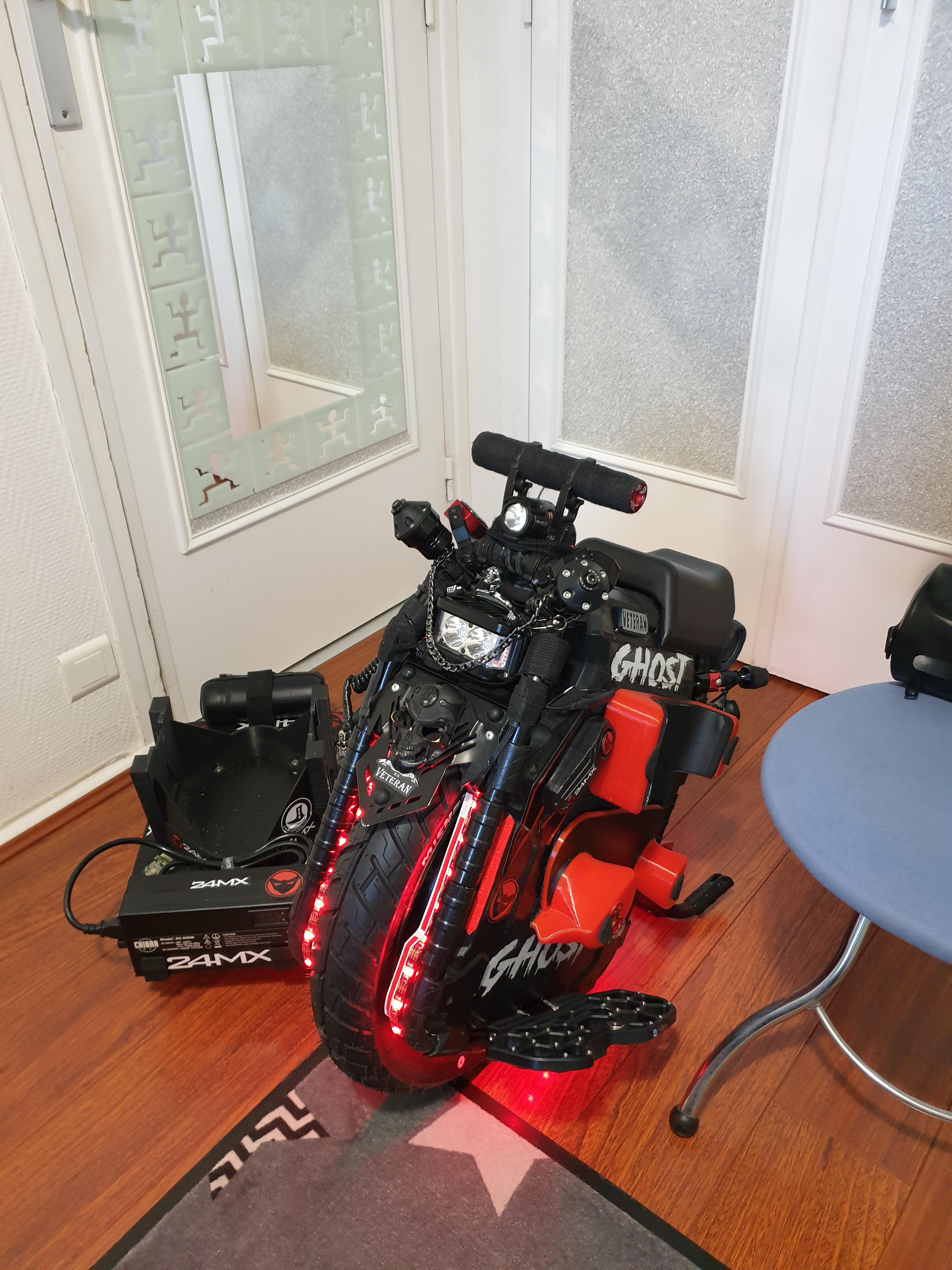

Exo Posté(e) le 9 juillet 2021 Partager Posté(e) le 9 juillet 2021 (modifié) Donc debout 5 h avant que la journée sérieuse commence , entre le café et le croissant Remontage de la roue, dans mon atelier bureau , le télétravail à parfois du bon , pas loin de deux heures pour bien peaufiner 😅 Ensuite 》》 Trois tentatives de MAJ vers la version en 0.58 Smartphone en Anglais localisation ok Roue sur béquille , roue sur one Application en marche Connexion , roue détectée avec les bonnes informations de la roue Lancement de l'update , sur l'application avec le smartphone à côté de la roue Pourcentage d'update qui passe progressivement de 0% à 100% Mais je reste sur la version 10.56 Curieux ? je tenterais une autre fois , d'ici là si vous avez une idée où cela peut bien coincer, bonne journée Édit: 8 tentatives roue dans tous les sens , tout fonctionne , connexion, statut de la roue etc mais pas de prise en compte de l'update et pas de message après les 100 % et je reste en v .56 Modifié le 9 juillet 2021 par Exo Citer Lien vers le commentaire Partager sur d’autres sites More sharing options...
Maxwel Posté(e) le 9 juillet 2021 Partager Posté(e) le 9 juillet 2021 C'est nouveau ces petites led @Exo ? Çà rend super bien 1 Citer Lien vers le commentaire Partager sur d’autres sites More sharing options...
Exo Posté(e) le 9 juillet 2021 Partager Posté(e) le 9 juillet 2021 Non non elles étaient la avant , c'est juste que la elles sont propres 1 Citer Lien vers le commentaire Partager sur d’autres sites More sharing options...

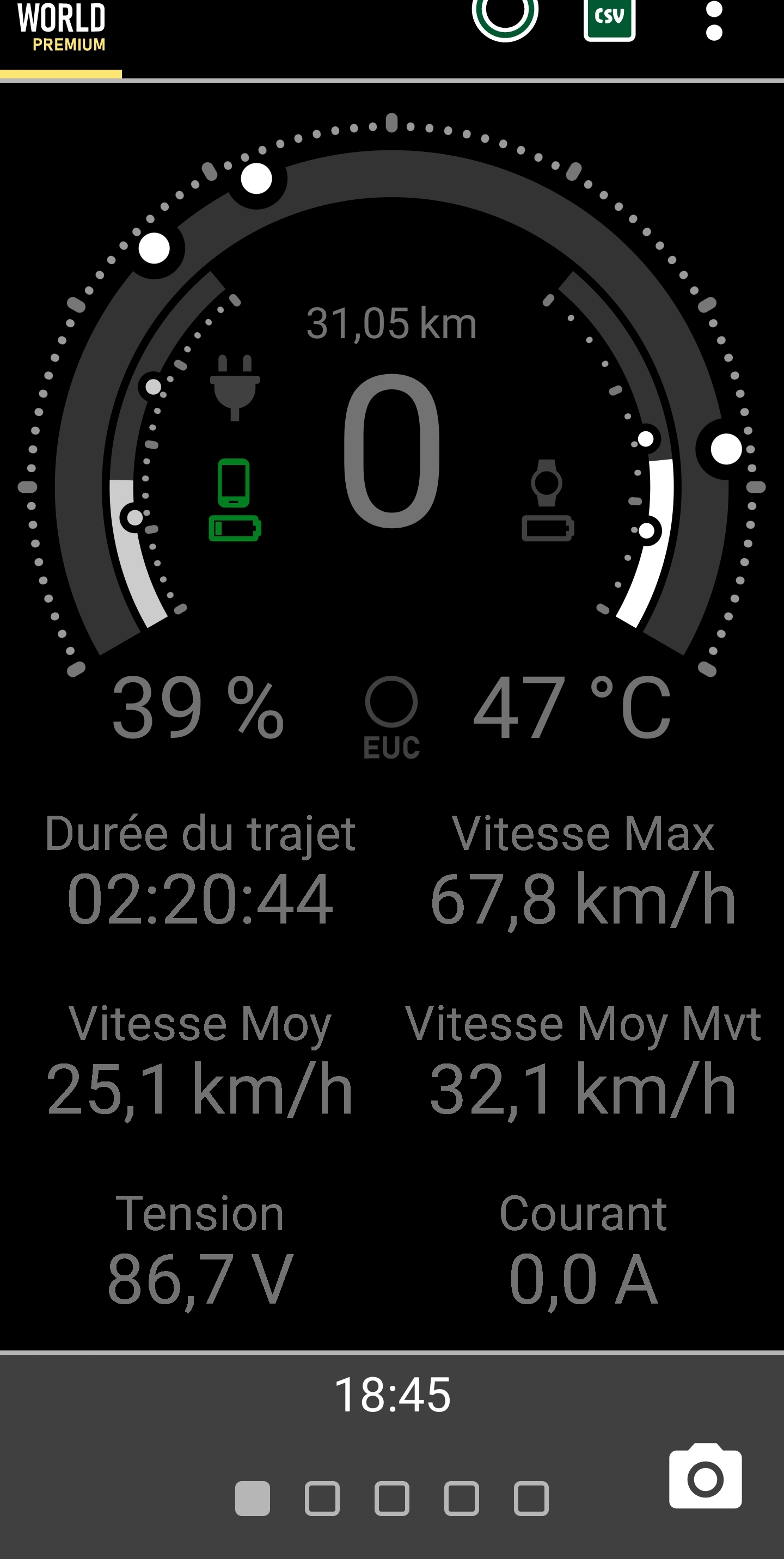

Stephane Roger Posté(e) le 10 juillet 2021 Partager Posté(e) le 10 juillet 2021 Perpignan Montpellier aujourd'hui en Sherman. Petite pause à Agde pour recharger un peu après 139 kms. Il me restait 2 barres, je ne sais pas si ça aurait suffit pour les 64 kms restants 1 Citer Lien vers le commentaire Partager sur d’autres sites More sharing options...
Frifrilaw7 Posté(e) le 10 juillet 2021 Partager Posté(e) le 10 juillet 2021 il y a 12 minutes, Stephane Roger a dit : Perpignan Montpellier aujourd'hui en Sherman. Petite pause à Agde pour recharger un peu après 139 kms. Il me restait 2 barres, je ne sais pas si ça aurait suffit pour les 64 kms restants ca depends de ton poids et ta vitesse ! ya des beaux coins dans la region et pas mal de pistes cyclables! 1 Citer Lien vers le commentaire Partager sur d’autres sites More sharing options...

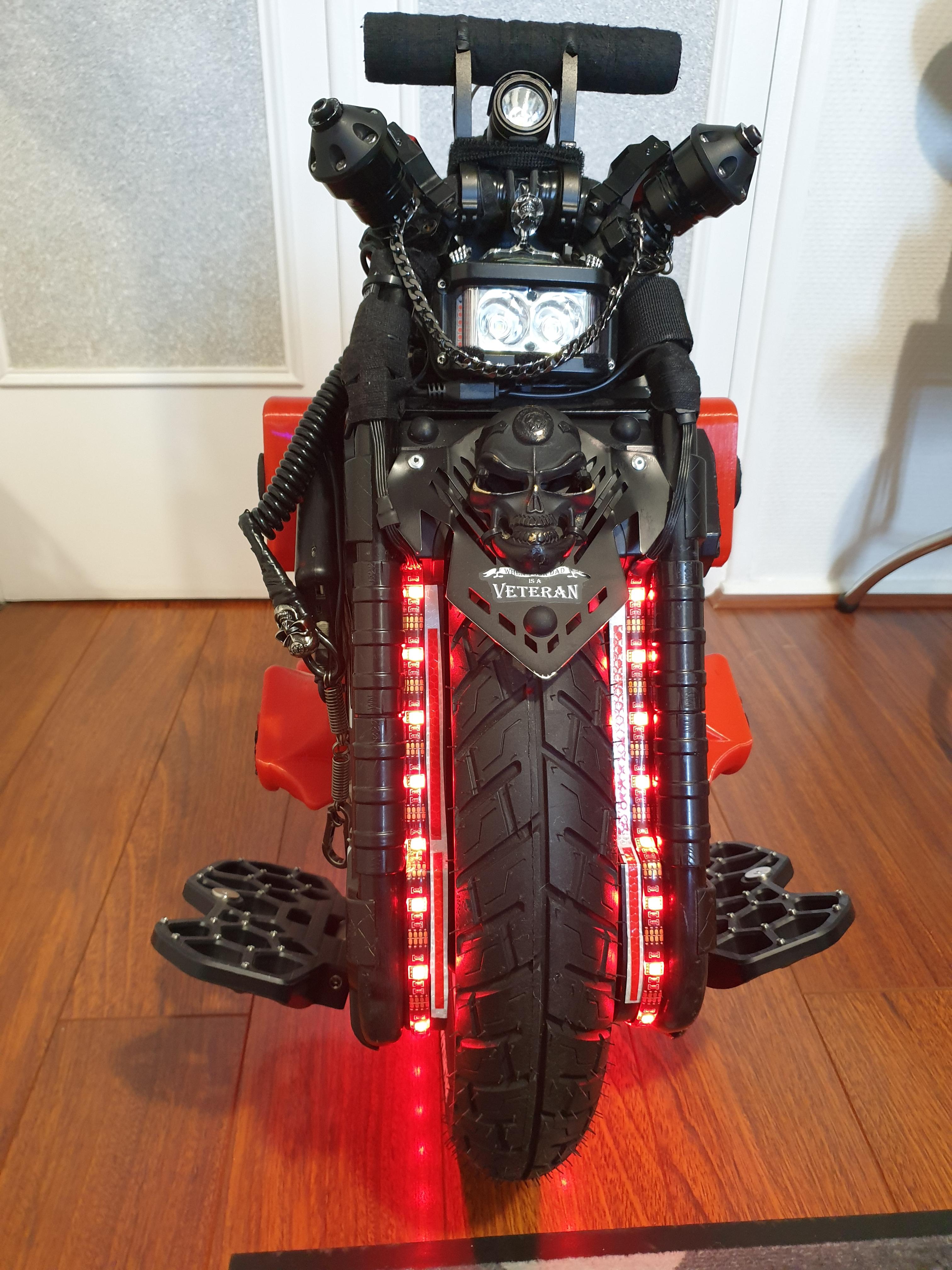

Exo Posté(e) le 10 juillet 2021 Partager Posté(e) le 10 juillet 2021 (modifié) Bon voilà, première petite sortie avec la jante en 60mm pédales plus haute ( 1cm ) et pneu Michelin City Pro Avec de nombreuses pauses anti gouttes de pluie, mais sans pression , ah si deux mais des petites avec limonade Une différence radical à vitesse soutenue en lignes droites et virages, un rail , maintenant savoir si cela est dû au pneu où à la jante Mais ce qui est sur c'est que la combinaison des deux est un pur kif Roue parfaitement centrée >> coques gauche -droite et positionnement(du pneu) parfait sur la jante sans efforts En freinage puissant = plus de wobbling et disparition complète de la très légère sensation de shimmy (moto ) depuis l'équilibrage (5 grammes) de la roue (avant Slime prévue demain) Il faut presque faire attention ⚠ de ne pas se laisser emporter par cette sensation de sécurité absolue car les 60 km/h sont atteint très rapidement et deviennent presque une vitesse de croisière ( routes de campagne) Par contre je remarque qu'il faille plus d'engagement en entrée de virage , plus d'efforts pour le même angle , peut être un manque d'habitude À tester avec une vitesse supérieure ,mais trop de monde aujourd'hui pour jouer au cascadeur et être pointer du doigt , à suivre... Ah oui , génial, plus de cailloux qui passent entre les coques 🐓 "Ya plus de place" Modifié le 11 juillet 2021 par Exo 4 Citer Lien vers le commentaire Partager sur d’autres sites More sharing options...
