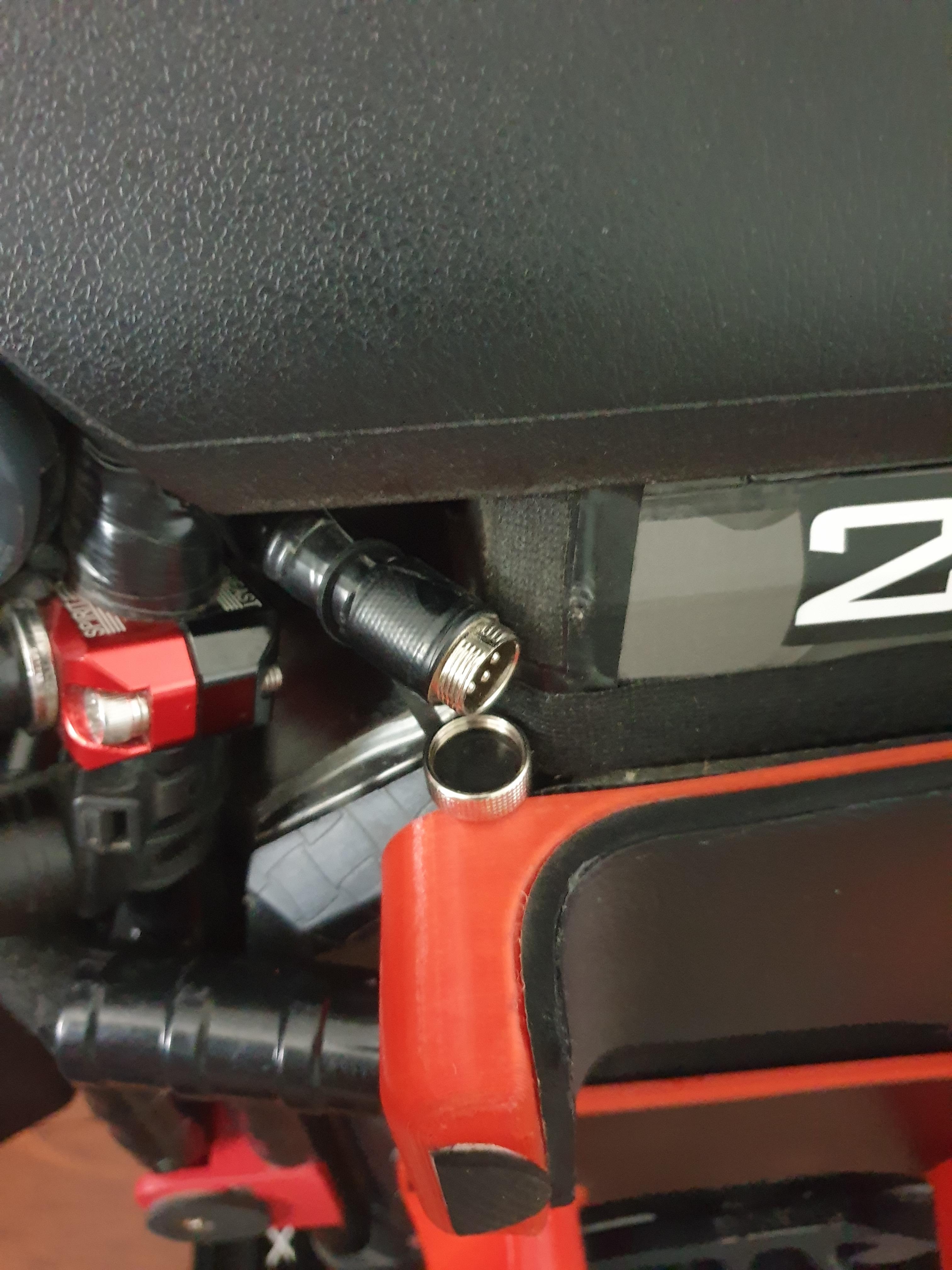

Techos78 Posté(e) le 17 juillet 2021 Partager Posté(e) le 17 juillet 2021 il y a 18 minutes, Stephane Roger a dit : Les pins d'un des ports étaient bien endommagées, et les pins de l'autre étaient un peu noires. J'en ai donc profité pour les changer tous les deux et j'y ai ajouté des capuchons à vis. Pour mémoire, les packs batterie GW n'ont pas de diode anti-retour, un bouchon métallique donne fatalement ce genre de chose, c'est juste une question de temps... Citer Lien vers le commentaire https://www.espritroue.fr/topic/12295-la-veteran-nouvelle-roue-sur-le-march%C3%A9/page/98/#findComment-306033 Partager sur d’autres sites More sharing options...
Frifrilaw7 Posté(e) le 17 juillet 2021 Partager Posté(e) le 17 juillet 2021 pour le centrage du pneu je me demande si l'armature métallique y est pour quelque chose🤨 un peu paradoxale pour une roue neuve vendue en l'etat! bref a verifier!🧐 Citer Lien vers le commentaire https://www.espritroue.fr/topic/12295-la-veteran-nouvelle-roue-sur-le-march%C3%A9/page/98/#findComment-306034 Partager sur d’autres sites More sharing options...
Stephane Roger Posté(e) le 17 juillet 2021 Partager Posté(e) le 17 juillet 2021 Pour mémoire, les packs batterie GW n'ont pas de diode anti-retour, un bouchon métallique donne fatalement ce genre de chose, c'est juste une question de temps... Les bouchons sont équipés de caoutchouc à l'intérieur, j'espère que ça suffira Citer Lien vers le commentaire https://www.espritroue.fr/topic/12295-la-veteran-nouvelle-roue-sur-le-march%C3%A9/page/98/#findComment-306035 Partager sur d’autres sites More sharing options...
Techos78 Posté(e) le 17 juillet 2021 Partager Posté(e) le 17 juillet 2021 (modifié) Mon but n'est pas de troller, je ne suis même pas sûr que ce souci s'applique à la Veteran, mais il n'est pas inutile d'évoquer les gags désagréables... En résumé, pour GW, les bouchons métalliques n'ont pas une réputation top niveau... Modifié le 17 juillet 2021 par Techos78 Citer Lien vers le commentaire https://www.espritroue.fr/topic/12295-la-veteran-nouvelle-roue-sur-le-march%C3%A9/page/98/#findComment-306037 Partager sur d’autres sites More sharing options...
Stephane Roger Posté(e) le 17 juillet 2021 Partager Posté(e) le 17 juillet 2021 Mon but n'est pas de troller, je ne suis même pas sûr que ce souci s'applique à la Veteran, mais il n'est pas inutile d'évoquer les gags désagréables... En résumé, pour GW, les bouchons métalliques n'ont pas une réputation top niveau...Merci à toi. J'y ai pensé lorsque je les ai acheté, le fait que le fond des bouchons soit en caoutchouc m'avait rassuré, mais tu as raison, c'est sans doute préférable de ne pas jouer avec ça. Je remettrait les bouchons d'origine lors du prochain démontage Citer Lien vers le commentaire https://www.espritroue.fr/topic/12295-la-veteran-nouvelle-roue-sur-le-march%C3%A9/page/98/#findComment-306039 Partager sur d’autres sites More sharing options...

Exo Posté(e) le 17 juillet 2021 Partager Posté(e) le 17 juillet 2021 (modifié) il y a 32 minutes, Techos78 a dit : En résumé, pour GW, les bouchons métalliques n'ont pas une réputation top niveau... Ils ont depuis été remplacés par des bouchons avec isolation caoutchouc à l'intérieure , il sont maintenant fiables et étanche de surcroit Modifié le 17 juillet 2021 par Exo Citer Lien vers le commentaire https://www.espritroue.fr/topic/12295-la-veteran-nouvelle-roue-sur-le-march%C3%A9/page/98/#findComment-306042 Partager sur d’autres sites More sharing options...
