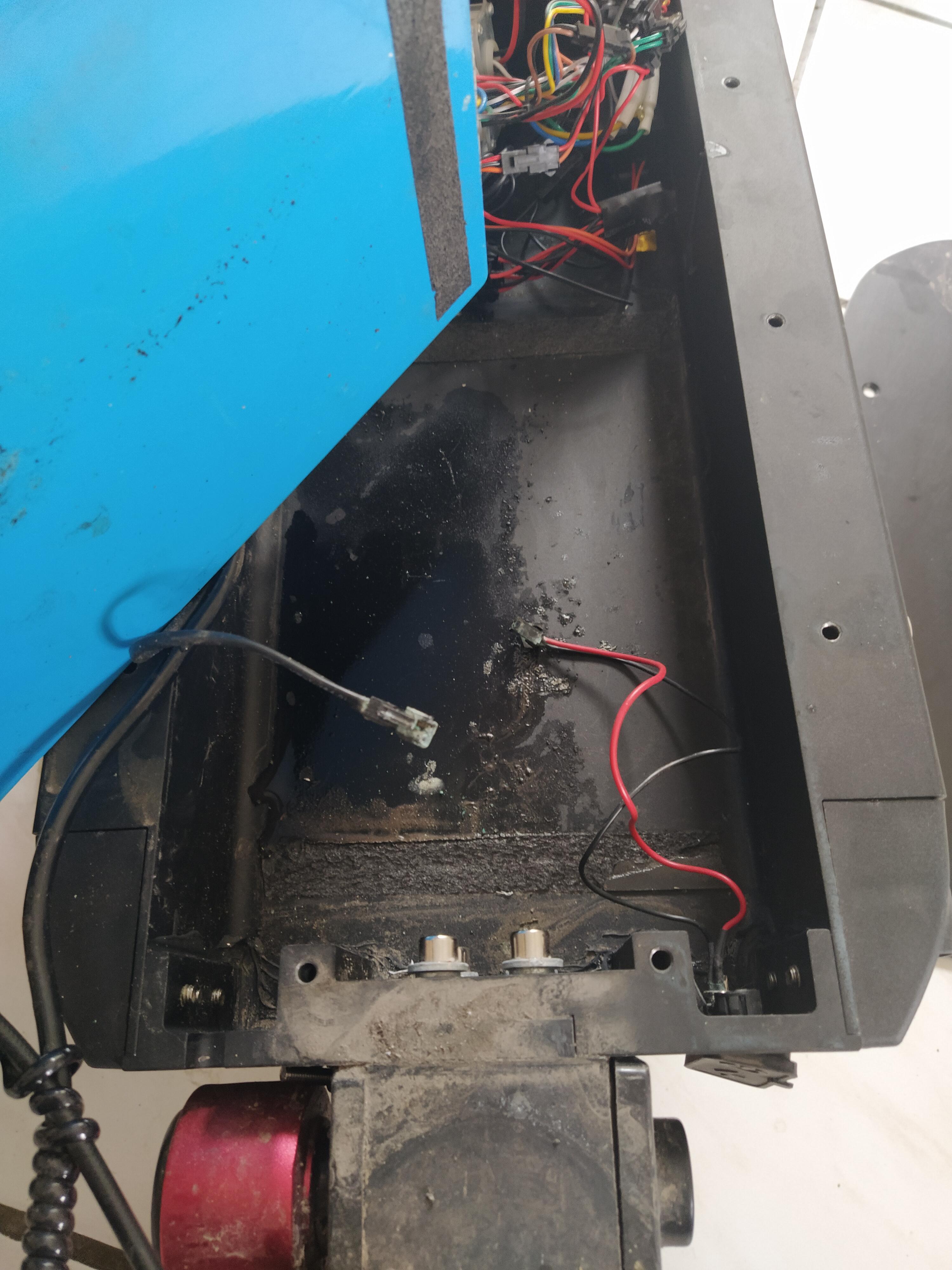

bon a première vue , il semble que juste la fiche de connection a pris la flotte . pas la batterie car l'entrée des câbles est de l'autre côté de la fuite ... je vais tout sécher ,
refaire la conction de charge proprement
https://www.espritroue.fr/topic/12314-question-sur-les-batteriesvoltage/#findComment-241245

d'acc bon je pense qu'elle est juste humide pas complément détrempée.
je vois pour mettre une enveloppe de côté pour une nouvelle batterie.  celle ci sera démontée et réparée quand j'aurai la New batterie.
je prévois aussi un pistolet a silicone marin pour le remontage . le pire c'est que l'idée m'est passée par la tête quand j'ai démonté le tout pour voir l'intérieur au début que je l'avais quelle merdasse.
je vais essayer de voir avec le fournisseur pour moyenner un truc car elle est sensée pourvoir rouler sous la pluie
https://www.espritroue.fr/topic/12314-question-sur-les-batteriesvoltage/#findComment-241288

ahaha !!! youhou , bon j'ai fais un truc de ouf :
j'ai pris un thermomètre a infrarouge .
j'ai pris un sèche cheveux et bim bam boum , séchage de tout le deck sans dépasser les 35°c . bon on a mis 2h .
bon j'ai coupé un raccord entre le fil de charge de la batterie et le fil qui vient a la borne de chargement j'ai soudé et mis de la gaine thermos.
j'ai mis en charge et bim , la charge affiche rouge . donc elle recharge plus (+)  .

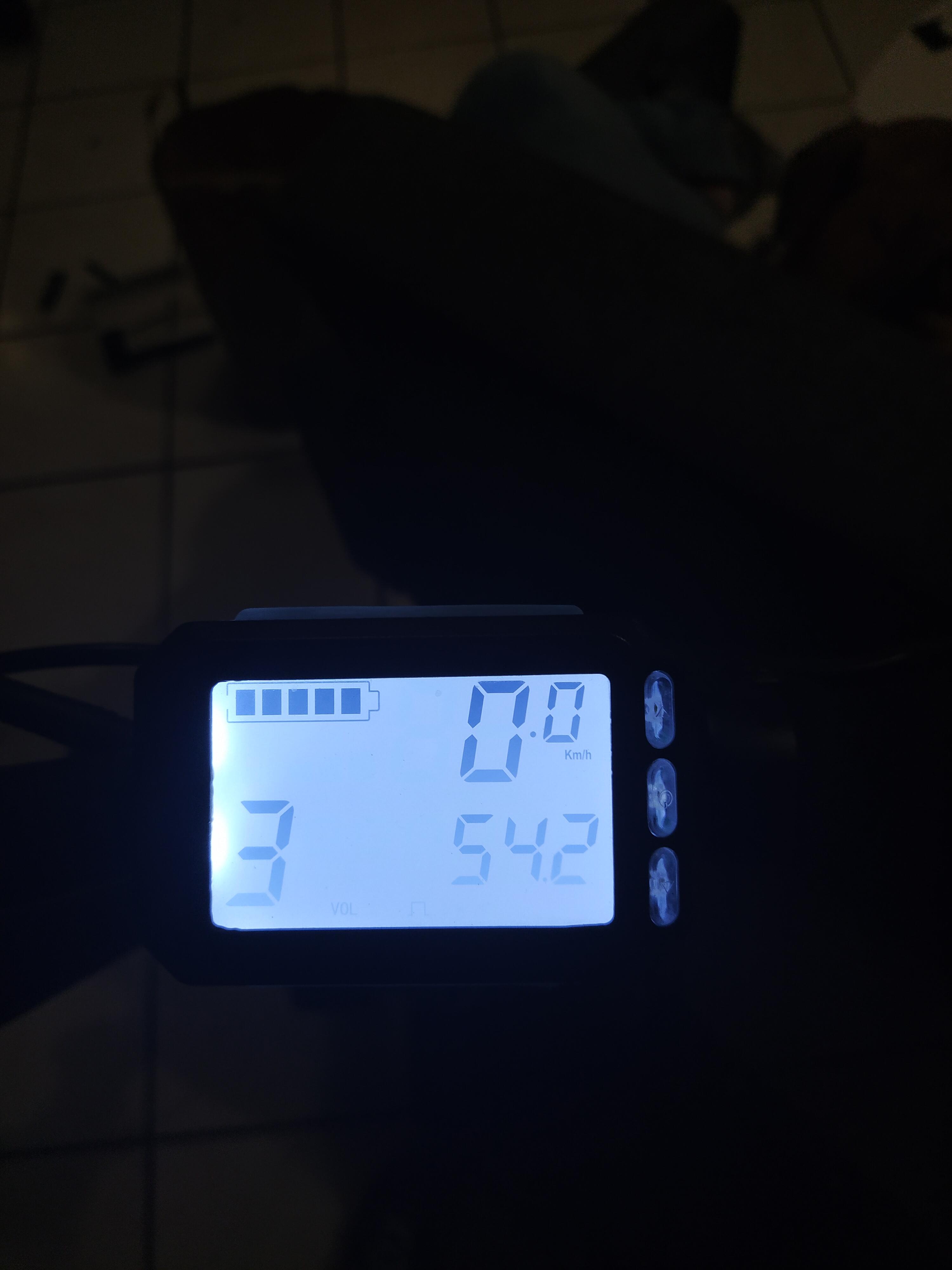

pour l'instant elle remonte tout tout doux a 53.6v charge encore en cours . donc j'attends la fin de chargement au témoin plus 30 min pour être sûr et je vois ce que m'indique le LCD

je suis a 54.2v . avec la soudure des fils de recharge !!! 15881038477231979520379796624410.thumb.jpg.4e308c62e3cb7e0487f9a1f827563e17.jpg
il doit me manquer 1 cellule a fond .....
bon c'est mieux que pire!!
je laisse encore la charge une heure pour voir ...
au pire , elle ira en backup-battery  sur une sacoche au guidon et New batterie dans le deck cet été .
je récup mon dernier bâton d'autonomie en cut down 43v ouf !!!
