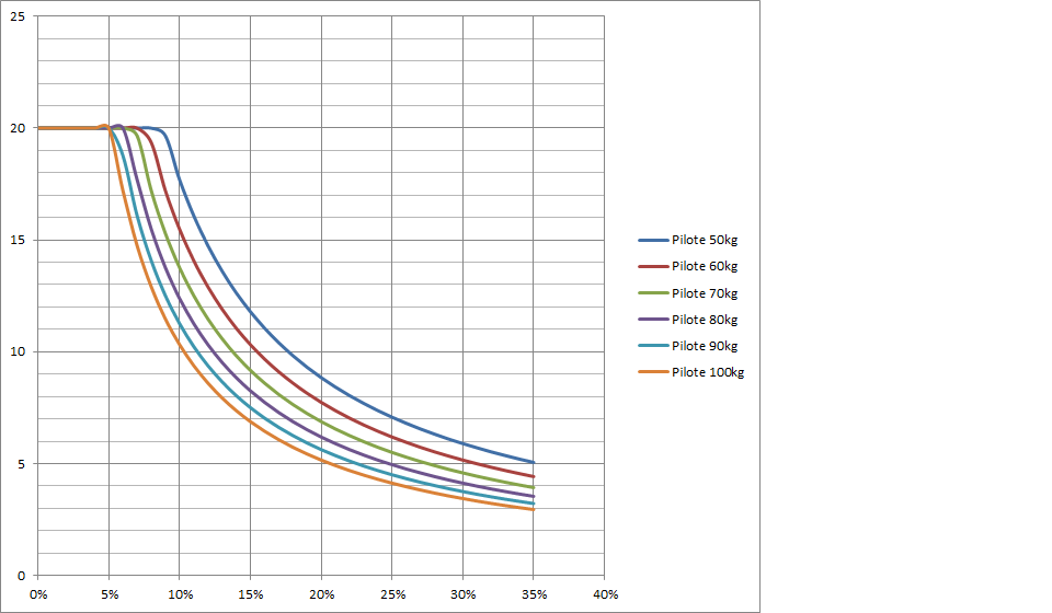

volavoile Posté(e) le 24 octobre 2016 Partager Posté(e) le 24 octobre 2016 (modifié) Juste en calcul de coin de table, voilà ce qu'une petite roue de 450W peut franchir en vitesse maxi, en fonction du poids du pilote... Et encore, c'est à vitesse stabilisée!!! à Cette vitesse, la moindre accélération, et c'est Plaff!!! Je te ravale la facade, et tu ravales tes dents! (Toute allusion à François n'est que fortuite!). Evidemment, ce n'est que de la théorie... mais c'est super proche du document constructeur! Autant dire qu'il n'y a pas la marge d'un monstre de puissance!! Et je vous rappelle qu'une pente de 10% ne fait que 6° d'angle, ce n'est pas lourd! Globalement, ca répond pas mal à : quelle est la vitesse maximale à laquelle rouler en fonction de mon poids... Et bien à 80kg, si on veut pouvoir faire face à une pente de 10% (c'est la pente moyenne d'un bateau de trottoir aux passages piétons), c'est seulement 12 km/h!!!!! Alors, vous roulez à quelle vitesse vous? Modifié le 24 octobre 2016 par volavoile Citer Lien vers le commentaire Partager sur d’autres sites More sharing options...
