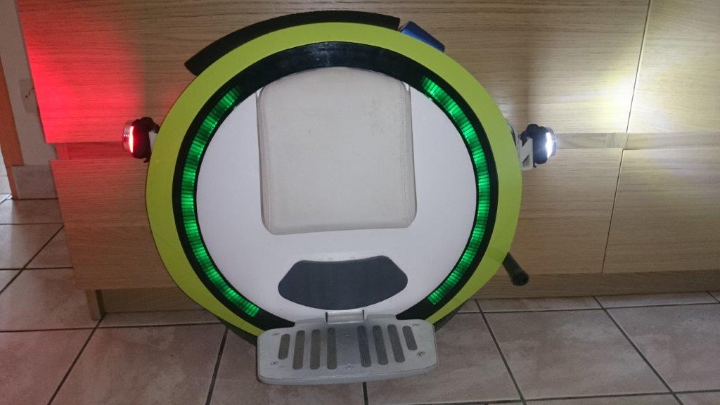

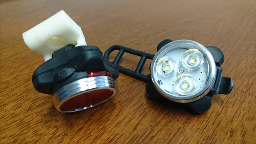

Je souhaitais ajouter de l'éclairage à ma Ninebot One E+ dans le but d'être vu lorsque je rentre le soir. J'ai donc commandé des petites lampes pour vélo qui me semblaient adaptées, j'avais vu quelque part qu'elles pouvaient se clipser directement sur la coque du Ninebot, ce qui fonctionne mais a tendance à frotter légèrement avec la roue et la position des lampes étaient très basse (cf. photo qui suit) :
Solution: Attacher une des lampes au trolley grâce au caoutchouc fournit, mais pour l'autre côté... compliqué.

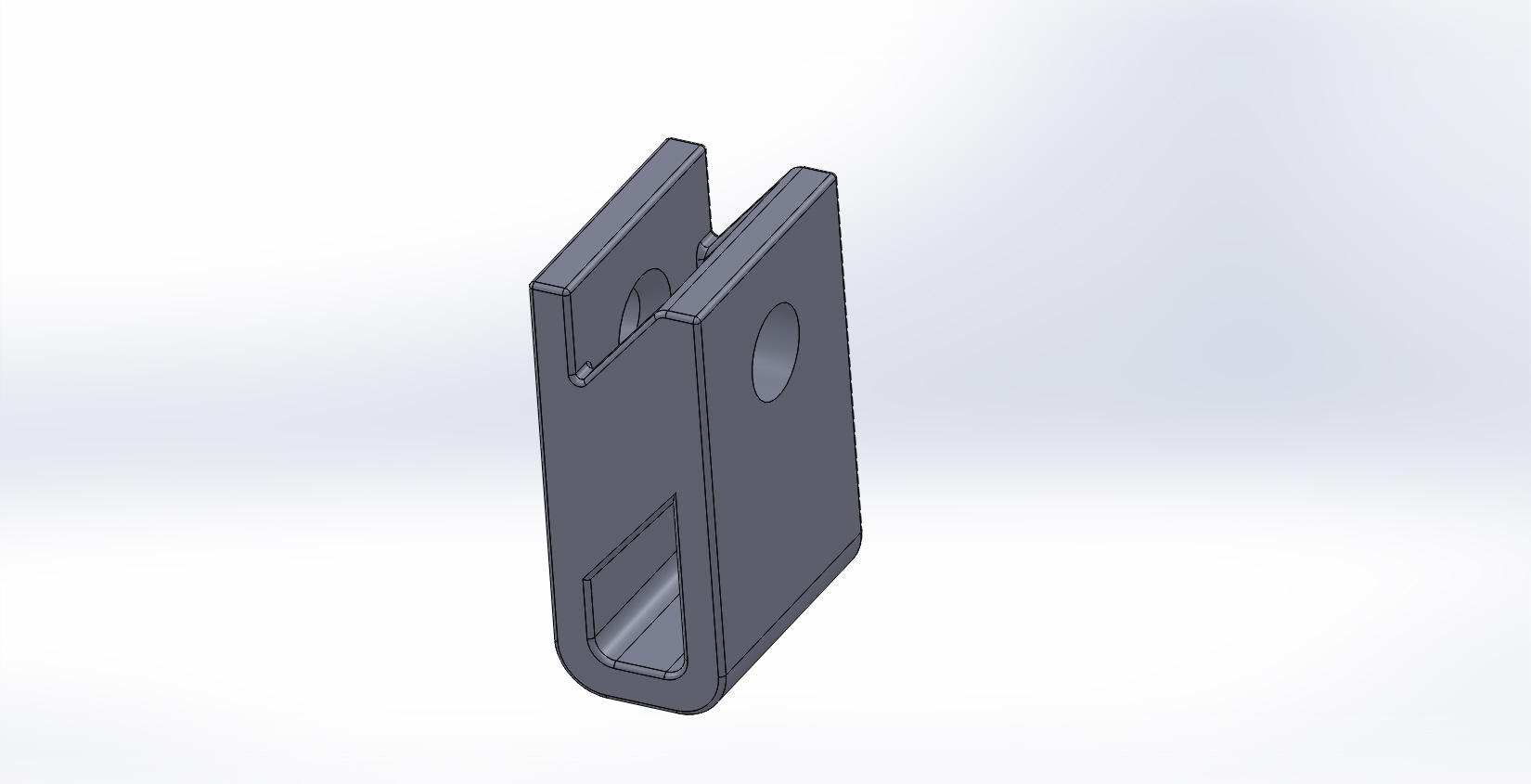

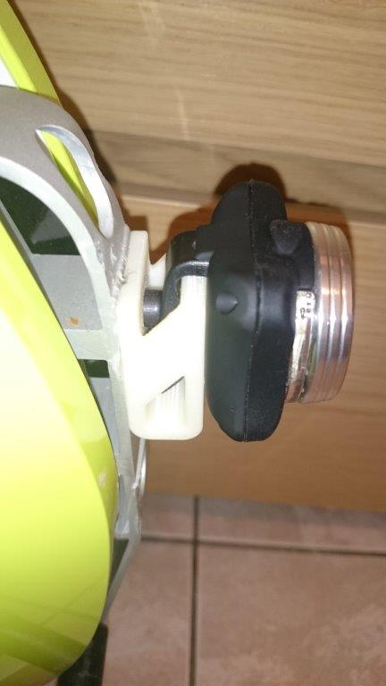

J'ai donc modélisé une petite attache en 3D assez discrète que j'ai vissé directement sur un des pas de vis existant (la E+ en possède devant et derrière) et voici ce que cela donne :
Les loupiotes sont mieux positionnées, plus de frottements avec la coque et je peux clipser les lampes en 2sec lorsque j'en ai besoin (le reste du temps elles restent dans mon sac).

Donc je partage le modèle qui peut s'imprimer sur n'importe quelle imprimante 3D (cela peut également servir pour clipser d'autres choses à la Ninebot) :
http://www.thingiverse.com/thing:1747703

Pour info, j'avais rendu l'attache légèrement dur à clipser pour que ça tienne bien en place. J'ai peur qu'en mettant du double face, tu arraches l'attache en essayant de clipser la lampe... si c'est le cas tu pourras je pense limer légèrement l'attache pour rendre le clipsage plus souple.

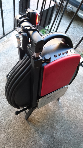

Bon alors, plus d'un mois après et quelques essais, j'ai opté tout bêtement pour l'accrochage sur la poignée du trolley... avec les caoutchoucs fournis et sans la pièce en 3D :(
Accrocher l'ensemble led + pièce 3D avec du velcro collé au double-face ne tient pas  : la surface utilisée est trop petite et ne supporte pas le poids de l'ensemble.
Reste la possibilité d'ouvrir la coque pour trouver un emplacement où percer et visser la pièce 3D, mais j'attendrai la fin de la garantie...
Ca vaut ce que ça vaut, mais au pire ça me signale aux autres usagers des lieux de circulation divers et variés... et pour mieux voir le terrain, reste toujours la frontale sur le casque.

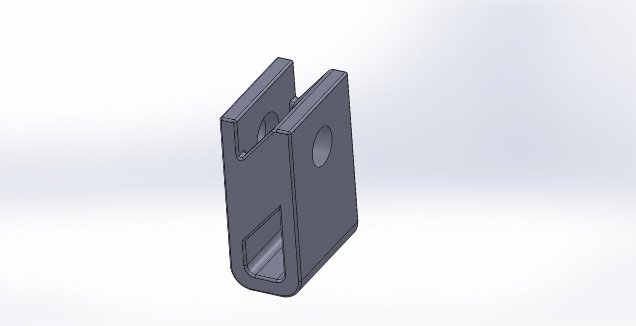

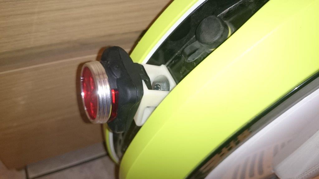

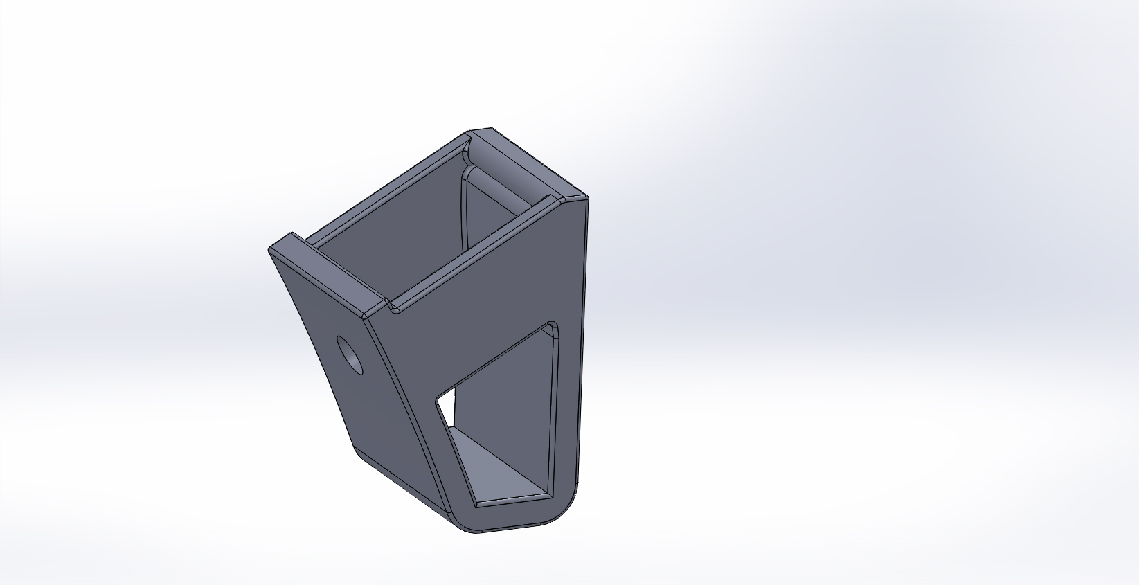

Bonjour à tous,
En suivant vos très précieux conseils, j'ai donc travaillé sur 2 supports pour mettre de l'éclairage sur ma roue en ces jours de plus en plus sombre 9_9
J'ai commandé mes lampes sur Amazon:  https://www.amazon.fr/gp/product/B01HIO9QXC/  et réalisé 2 supports sur imprimante 3D.
Le support avant est prévu pour la béquille de la Ninebot.
  Je joints les 2 fichiers .STL pour l'imprimante 3D
SUPPORT AV.STL
SUPPORT ARRIERE.STL
Merci encore pour vos précieux conseils qui m'ont permit de réaliser le mien.
