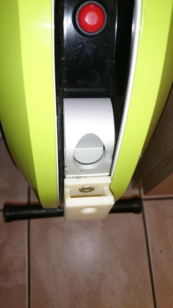

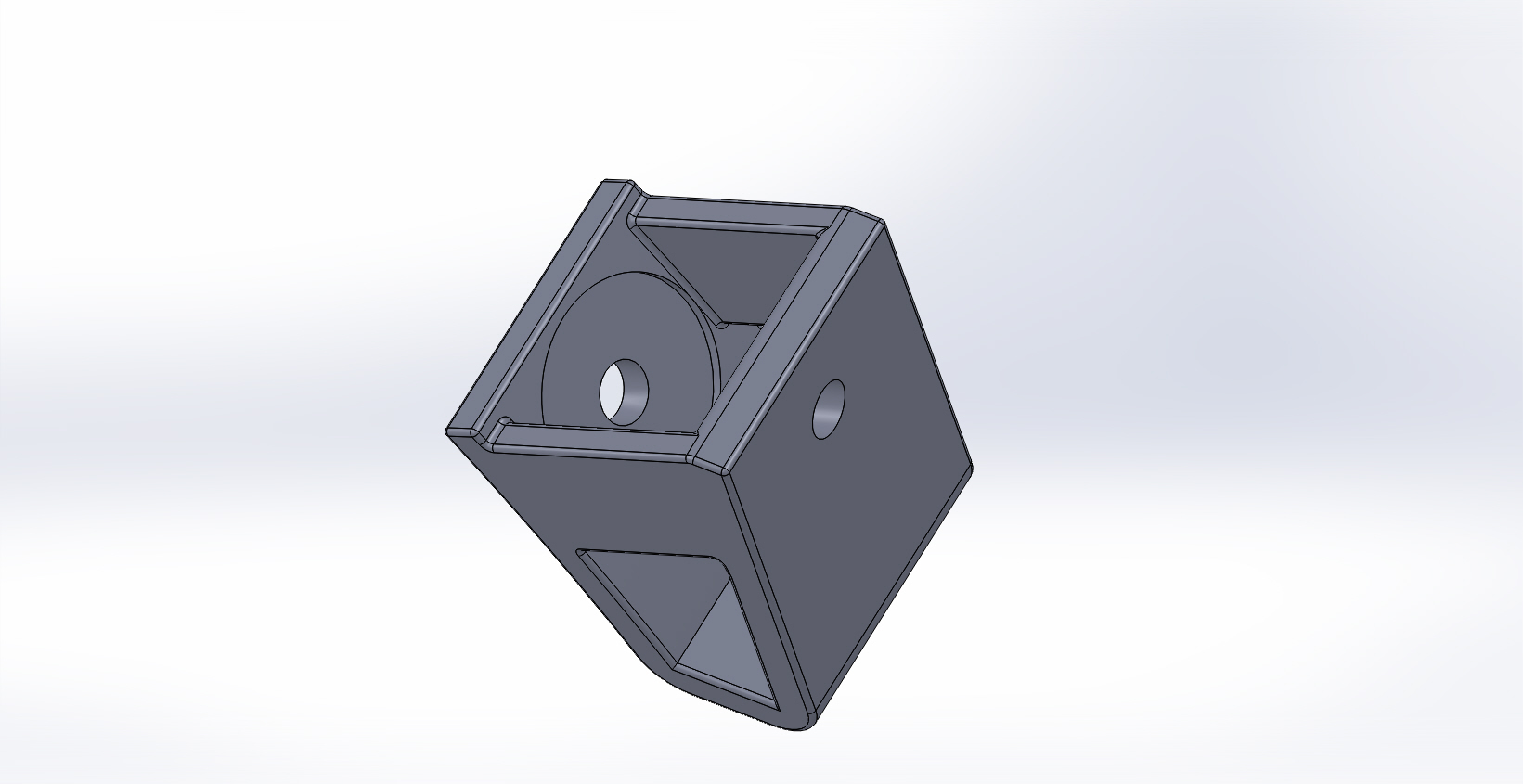

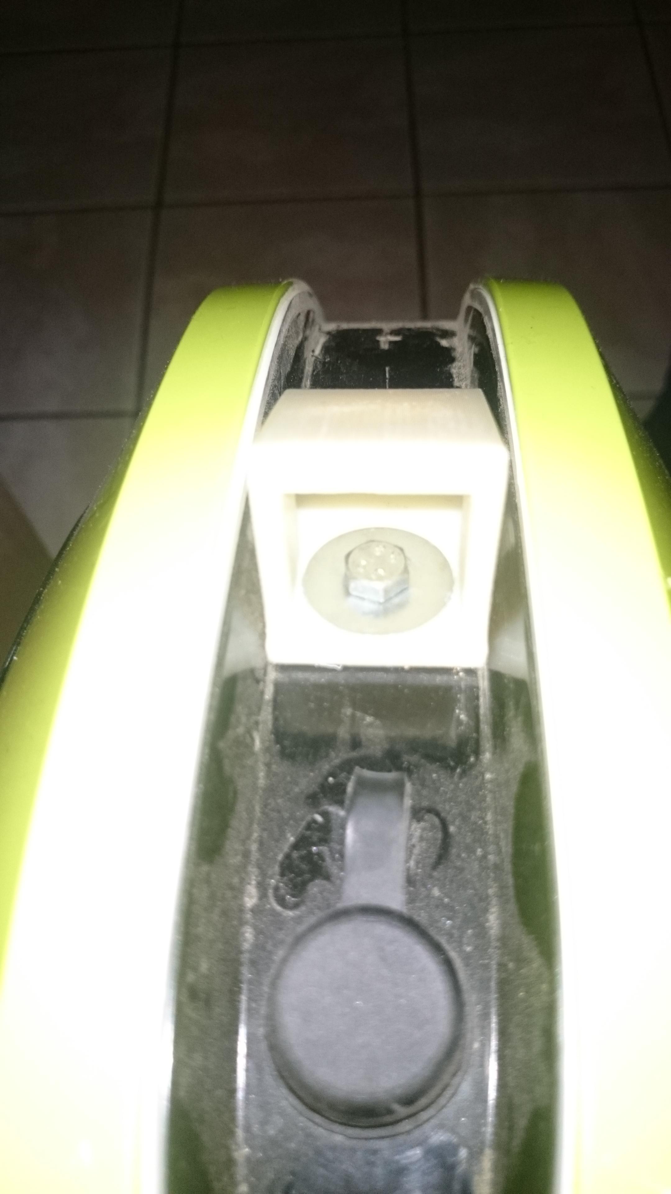

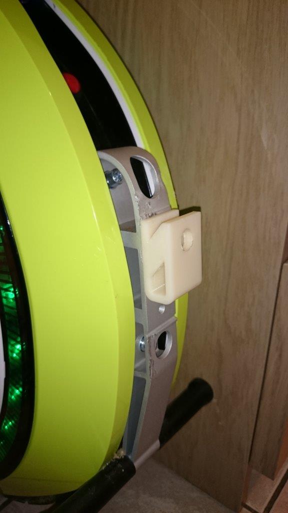

Bonsoir @zigetzag49,
Super ton attache, je viens de l'imprimer pour la tester et elle est très bien !
La position est meilleure que la mienne car tu utilises la vis supérieur, donc la lampe se retrouve plus haute et la fixation est bien solide (petite rainure pour le clip et tu as même pensé à un emplacement pour une rondelle de renforcement)
J'étais parti sur une attache plus petite car je voulais que ça soit très discret sans les lampes, mais je pense que je vais utiliser ta version en hivers (car ma lampe est quasi en permanence sur la roue) et je remettrai mon modèle plus "discret" qui ne dépasse pas de la roue pour les autres saisons.
Merci pour ton partage en tout cas, tu utilises quel logiciel pour la modélisation ?
J'aurai juste ajouté un trou à ton modele arrière pour faciliter le vissage, de mon côté fais un trou au dremel pour passer la clé allen, n'ayant pas de clé plus petite.
Bonne soirée !
https://www.espritroue.fr/topic/1236-eclairages-ninebot-one-e-et-impression-3d/page/2/#findComment-28766
Bonsoir @Mattgo, pour la modélisation j'utilise SolidWorks ou Katia V5. En ce qui concerne les vis, j'ai choisi une vis FHC 5-12 (tête fraisée) pour l'avant par manque de place (d'où le perçage pour le passage de la vis), alors que pour l'arrière j'ai directement mis une vis H (moins encombrante) et la rondelle pour renforcer la fixation (le passage étant suffisant pour une clé à œil).
Je travaille actuellement sur une fixation avant (attache rapide) qui me permettrai de mettre ce que je veux selon mes envies ou mes besoins (ma lampe torche, une camera, etc..)
Bonne soirée, et très content que cela t'ai été utile

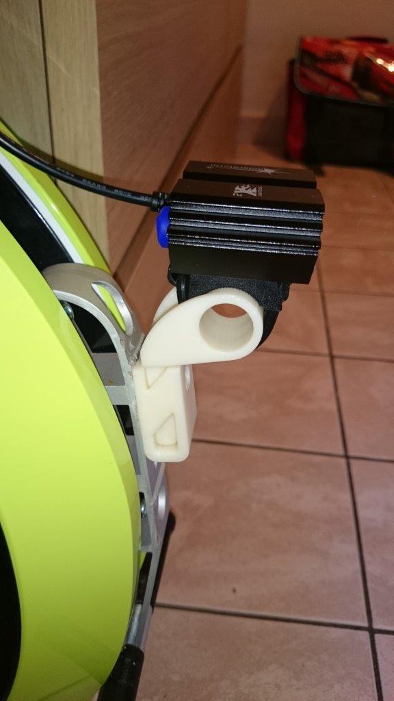

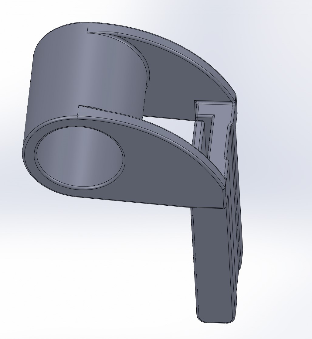

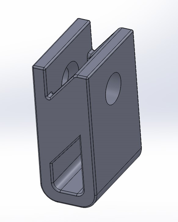

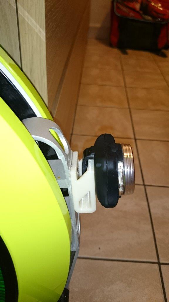

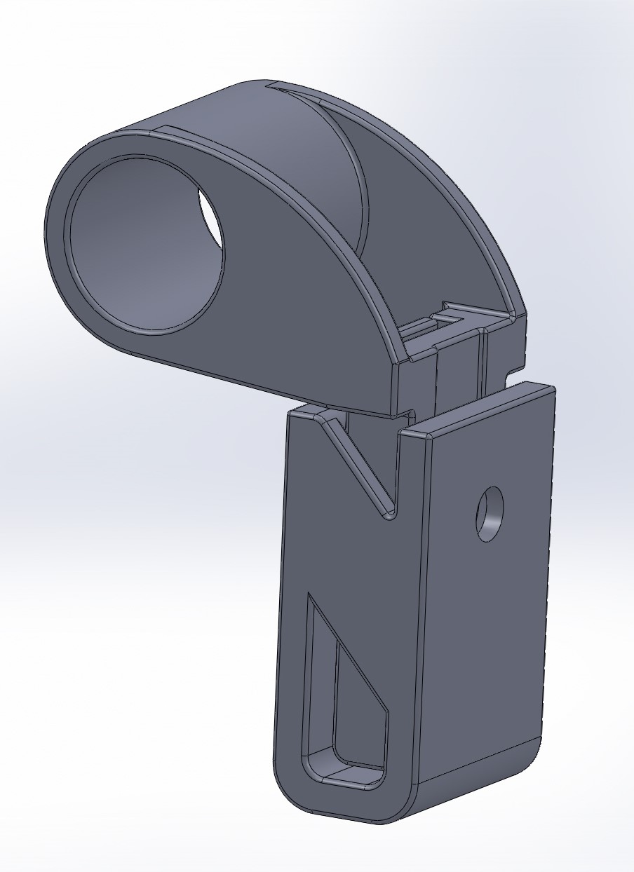

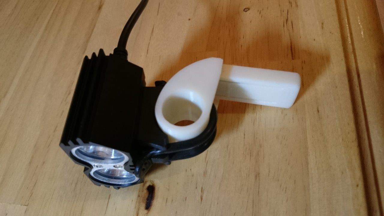

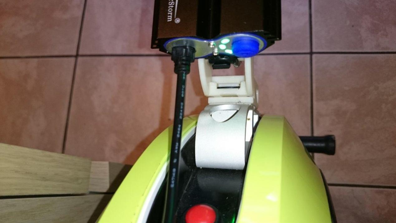

Bonsoir,
je viens de réaliser un support avant polyvalent, me permettant de mettre rapidement et sans outil  ma lampe de signalisation ou ma lampe de virée nocturne ou la pince de mon Action Cam
support polyvalent.JPG J'ai gardé le même support avant et j'ai adapté une autre pièce pour mes autres accessoires SUPPORT AV.JPG support lampe.JPG
DSC_0956.jpg  DSC_0959.jpg  DSC_0960.jpg  DSC_0953.jpg  DSC_0955.jpg DSC_0963.jpg
Pour ceux que ça intéresse, la référence de la lampe:
https://www.amazon.fr/gp/product/B00IMYSE2W/ref=oh_aui_detailpage_o00_s00?ie=UTF8&psc=1 , elle éclaire réellement entre 800 et 1000 Lm
et les 2 fichiers .STL pour l'impression 3D:
SUPPORT AV.STLRecherche des informations…
support lampe.STLRecherche des informations…

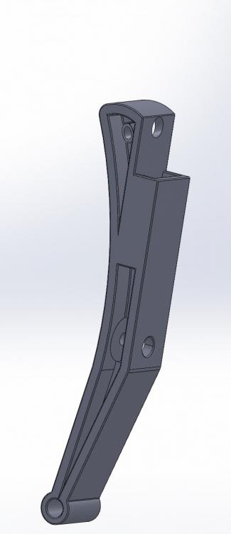

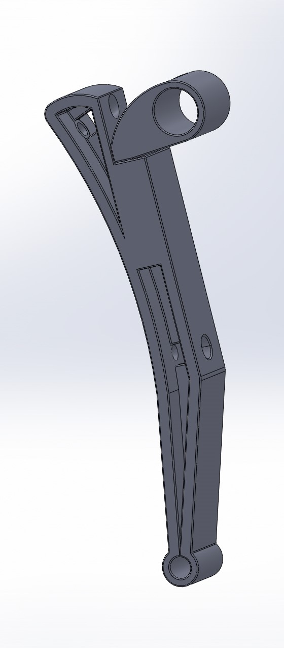

la dernière évolution du support, je vais directement imprimer le support de béquille en y ayant inclue le système d'attache rapide d'accessoires. Au final ce devrait être plus discret
Et le fichier STL
Bequille support lampe.STLRecherche des informations…
