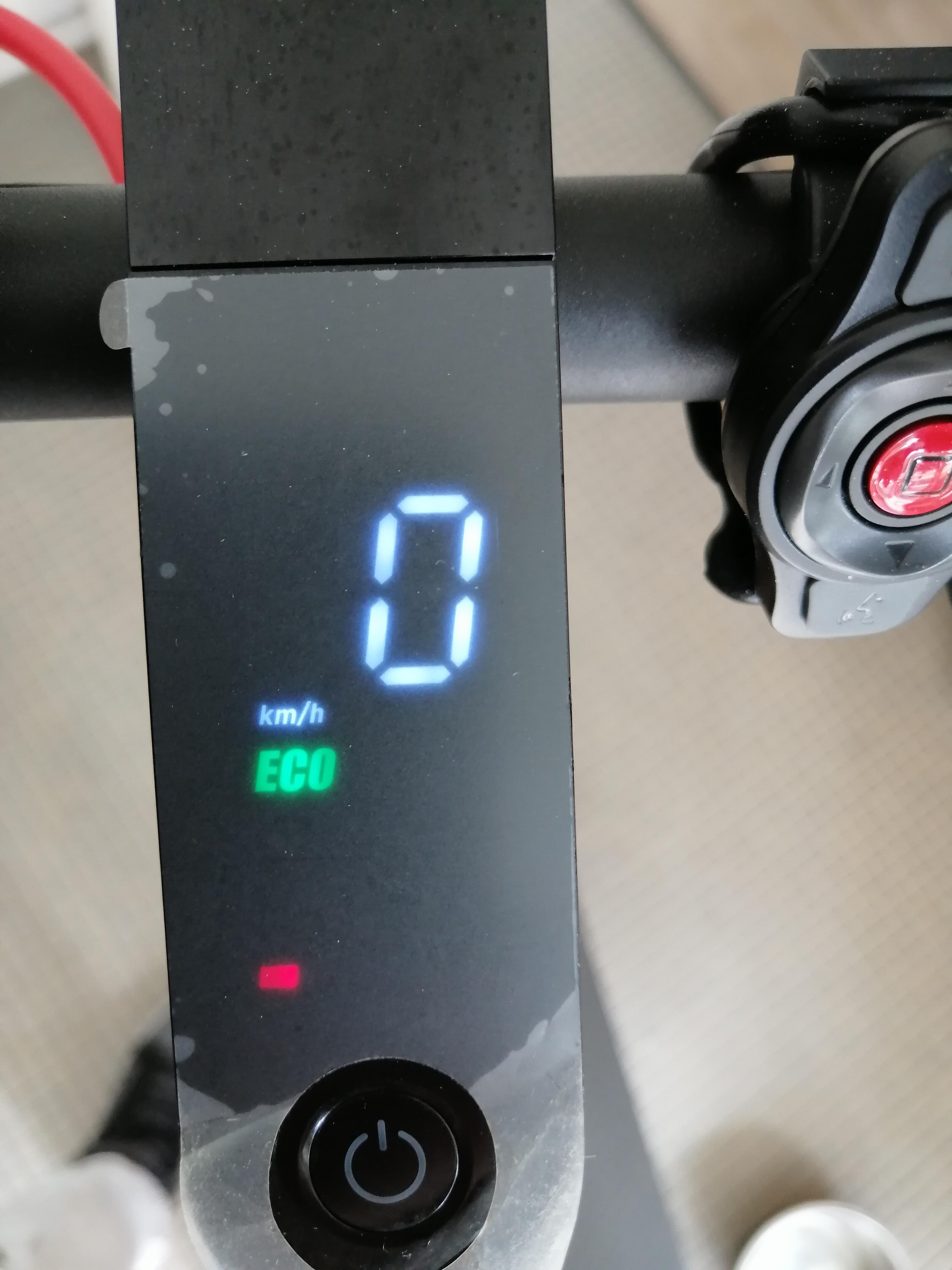

kluna76 Posté(e) le 30 avril 2020 Partager Posté(e) le 30 avril 2020 Bonjour ma xiaomi M365 Pro aprés débridage ne peut plus passer en mode sport et le compteur kilométrique ne s affiche plus alors que ma trotinne continuer a rouler (parfois avec un peak de 30KM a l'heure constaté sur mon teléphone alors que le compteur affiche toujours àkm heure). En outre il y a un témoin limineux qui s'affiche sur le tableau de bord avec une barre rouge qui ne cesse de clignote, quelqu'un pourrait il maider svp? Citer Lien vers le commentaire https://www.espritroue.fr/topic/12367-xiaomi-m365-pro-mode-sport-ne-fonctionne-plus/ Partager sur d’autres sites More sharing options...

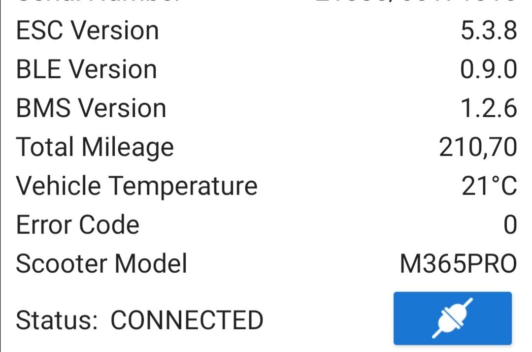

kluna76 Posté(e) le 1 mai 2020 Auteur Partager Posté(e) le 1 mai 2020 Bonjour spider84. Désolé pour la redondance de mes posts, j'ai cru que le premier n'était pas publié. Je te joins photos du firmware que j'ai flashe via une vidéo YouTube (dvr 358 inconnu internet ). Impossible de mettre à jour le firware en 155 ou 166. La trotinette roule et tout fonctionne Bluetooth lumière mode eco et drive. Sauf le compteur kilométrique qui. N'affiche plus la vitesse et reste à zéro. En outre impossible de passer en mode sport à cause peut être de ce témoin qui clignote . Merci à vous si vous pouvez m'aider Il y a 13 heures, spider94 a dit : IL faudrait peut être en dire un peu plus. Débridé avec quelle application ? Quel firmware tu lui as mis et que représente ce témoin lumineux ? Inutile aussi de poster deux fois le même message, tu n'auras pas plus de réponses et d'écrire aussi gros, on n'est pas aveugle. 😬 Citer Lien vers le commentaire https://www.espritroue.fr/topic/12367-xiaomi-m365-pro-mode-sport-ne-fonctionne-plus/#findComment-241825 Partager sur d’autres sites More sharing options...
spider94 Posté(e) le 1 mai 2020 Partager Posté(e) le 1 mai 2020 (modifié) Je ne sais pas d'ou sort ce firmware ? Ce n'est pas celui d'origine ? et quelle appli as tu prise pour flasher ? Si tu arrives encore à te connecter à la trott, prends XIAOFLASHER sur Android, tu te connectes et tu choisis un des firmwares proposés par l'application, le DRV155 par exemple et tu suis la progression du flash. Inutile de changer le BLE , le 090 est bon. Modifié le 1 mai 2020 par spider94 Citer Lien vers le commentaire https://www.espritroue.fr/topic/12367-xiaomi-m365-pro-mode-sport-ne-fonctionne-plus/#findComment-241830 Partager sur d’autres sites More sharing options...
kluna76 Posté(e) le 3 mai 2020 Auteur Partager Posté(e) le 3 mai 2020 Le 01/05/2020 à 23:22, spider94 a dit : Je ne sais pas d'ou sort ce firmware ? Ce n'est pas celui d'origine ? et quelle appli as tu prise pour flasher ? Si tu arrives encore à te connecter à la trott, prends XIAOFLASHER sur Android, tu te connectes et tu choisis un des firmwares proposés par l'application, le DRV155 par exemple et tu suis la progression du flash. Inutile de changer le BLE , le 090 est bon. Bonjour Spider le firmware n'est pas d'origine je te confirme, j'ai du l'ai téléchargé via un lien que j'ai vu sur youtube ( je ne sais plus lequel) Ma trotinette est débridée car j'atteint les plus de 30km Le bluetooth fonctionne mais Je n'arrive pas à faire la mise à jour vu du firmware via xiaoflasher j'ai essayé toute les version DVR155 , DVR166 il met toujour cette version 358. Merci 1 Citer Lien vers le commentaire https://www.espritroue.fr/topic/12367-xiaomi-m365-pro-mode-sport-ne-fonctionne-plus/#findComment-242159 Partager sur d’autres sites More sharing options...
