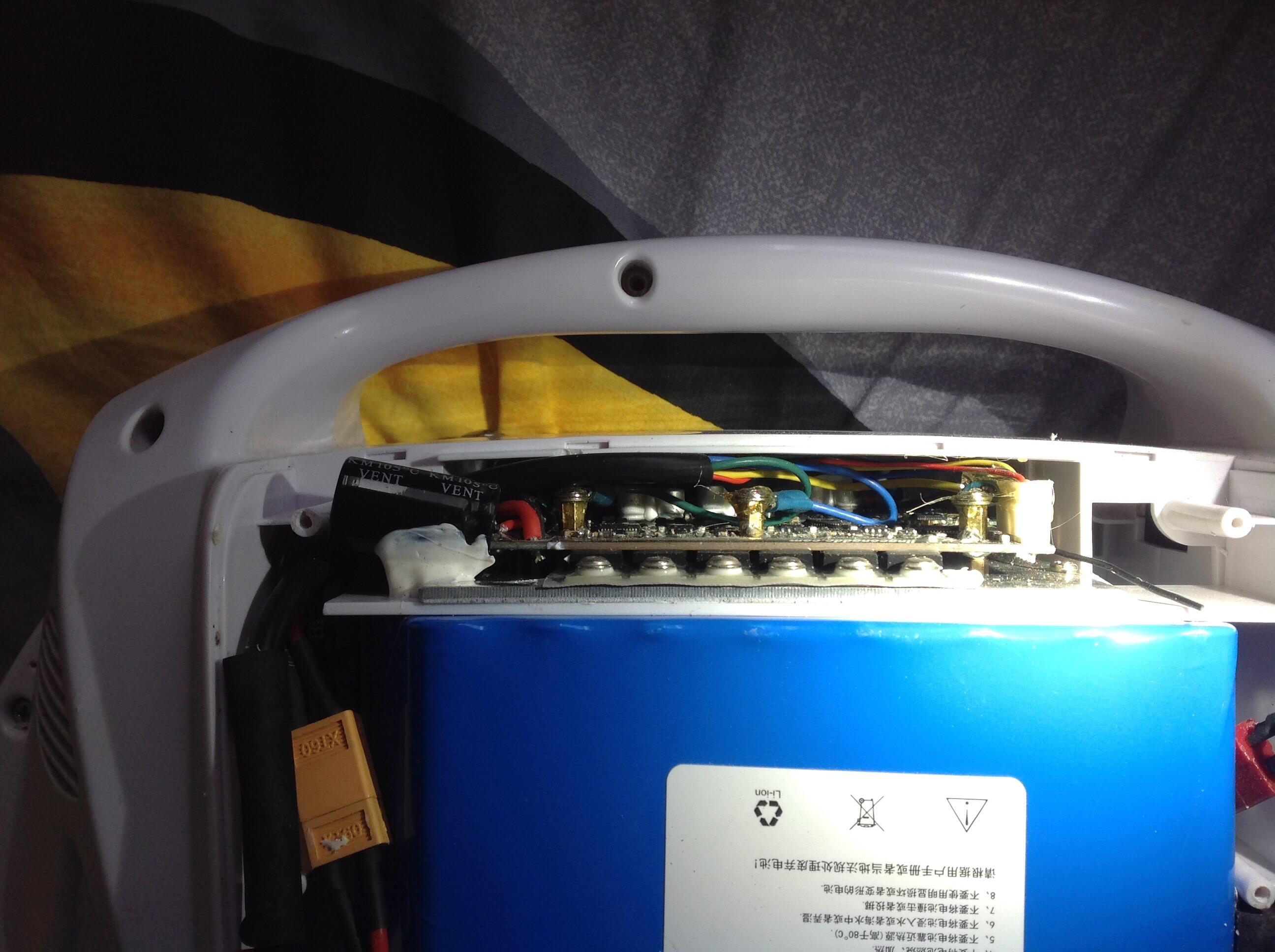

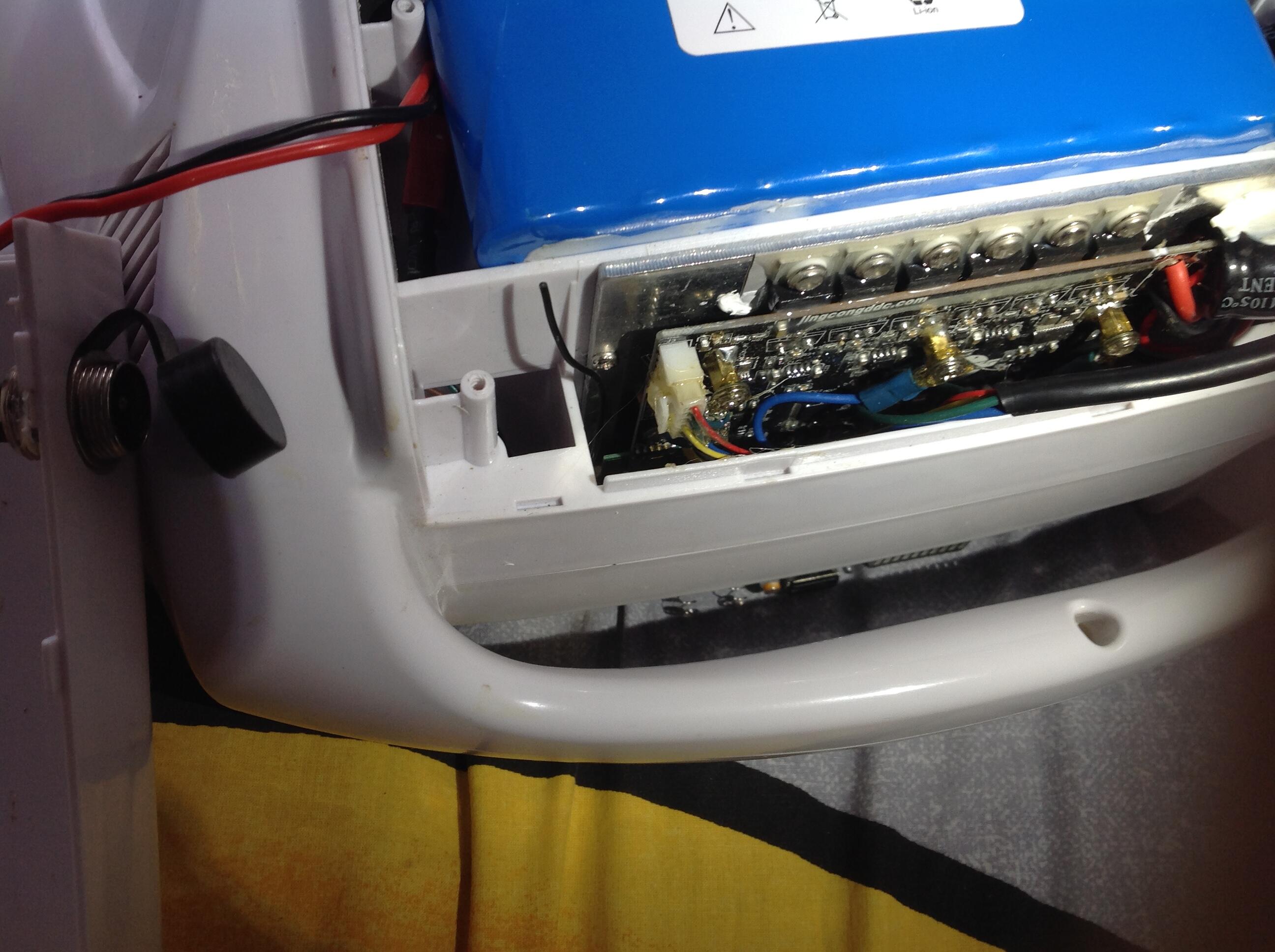

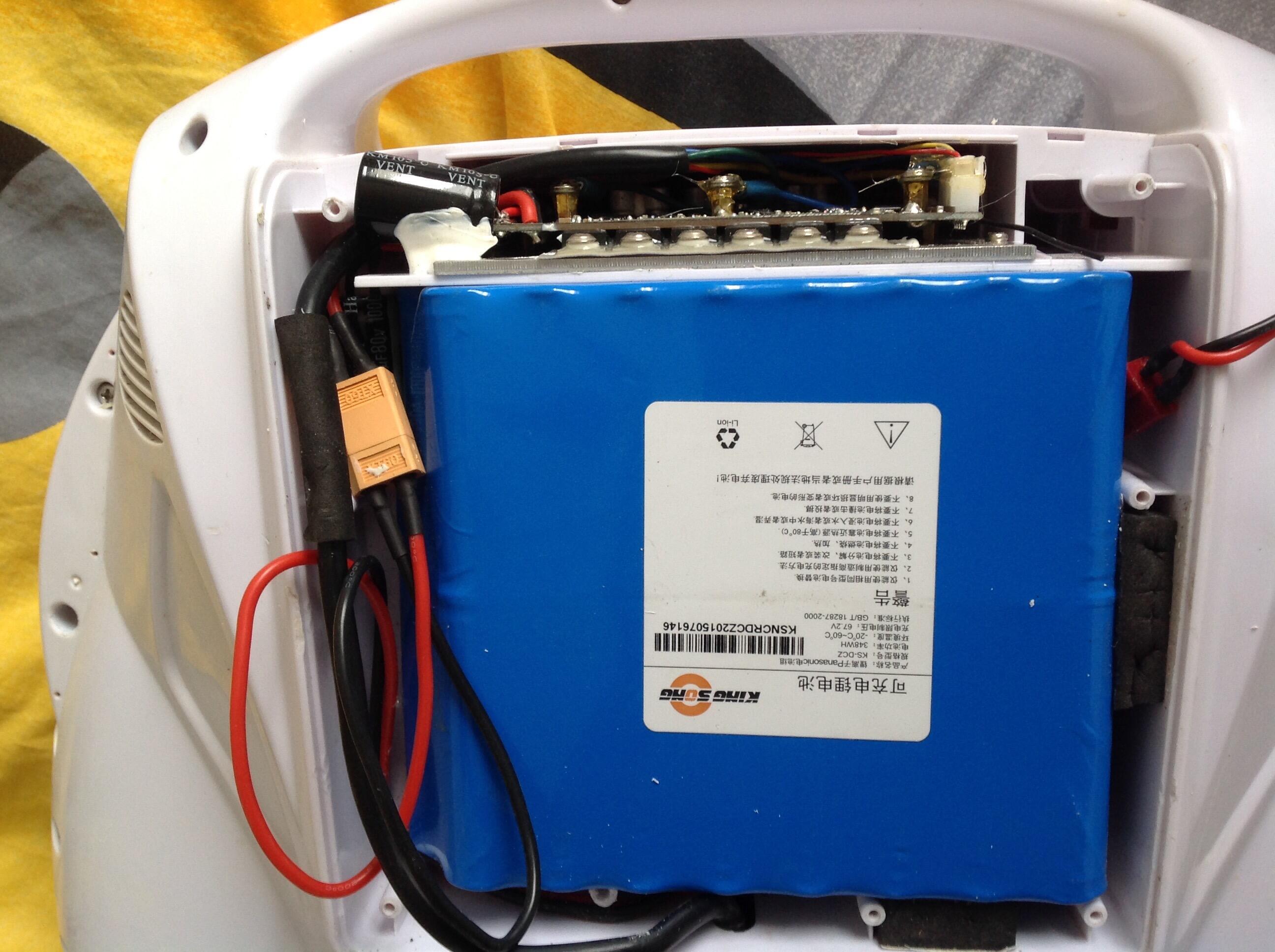

Ofriddy Posté(e) le 2 mai 2020 Auteur Partager Posté(e) le 2 mai 2020 Bonjour, je ne trouve pas de fusible.. voici les photos: Citer Lien vers le commentaire Partager sur d’autres sites More sharing options...
Techos78 Posté(e) le 2 mai 2020 Partager Posté(e) le 2 mai 2020 (modifié) Je ne connais pas cette ks14. Cher KS, le fusible est souvent un mini-auto comme ça : Si c'est un 40A (orange), il est plutôt difficile à trouver chez les accessoiristes auto. Il est probablement planté dans un support sur la carte mère, à côté des gros condensateurs de découplage. Quelquefois, il peut être dans un petit boîtier plastique dans la liaison avec le(s) pack(s) de batterie, il faut suivre les gros fils rouge et noirs.. Modifié le 2 mai 2020 par Techos78 Citer Lien vers le commentaire Partager sur d’autres sites More sharing options...
Ofriddy Posté(e) le 2 mai 2020 Auteur Partager Posté(e) le 2 mai 2020 Je vois vraiment pas de fusible... Citer Lien vers le commentaire Partager sur d’autres sites More sharing options...

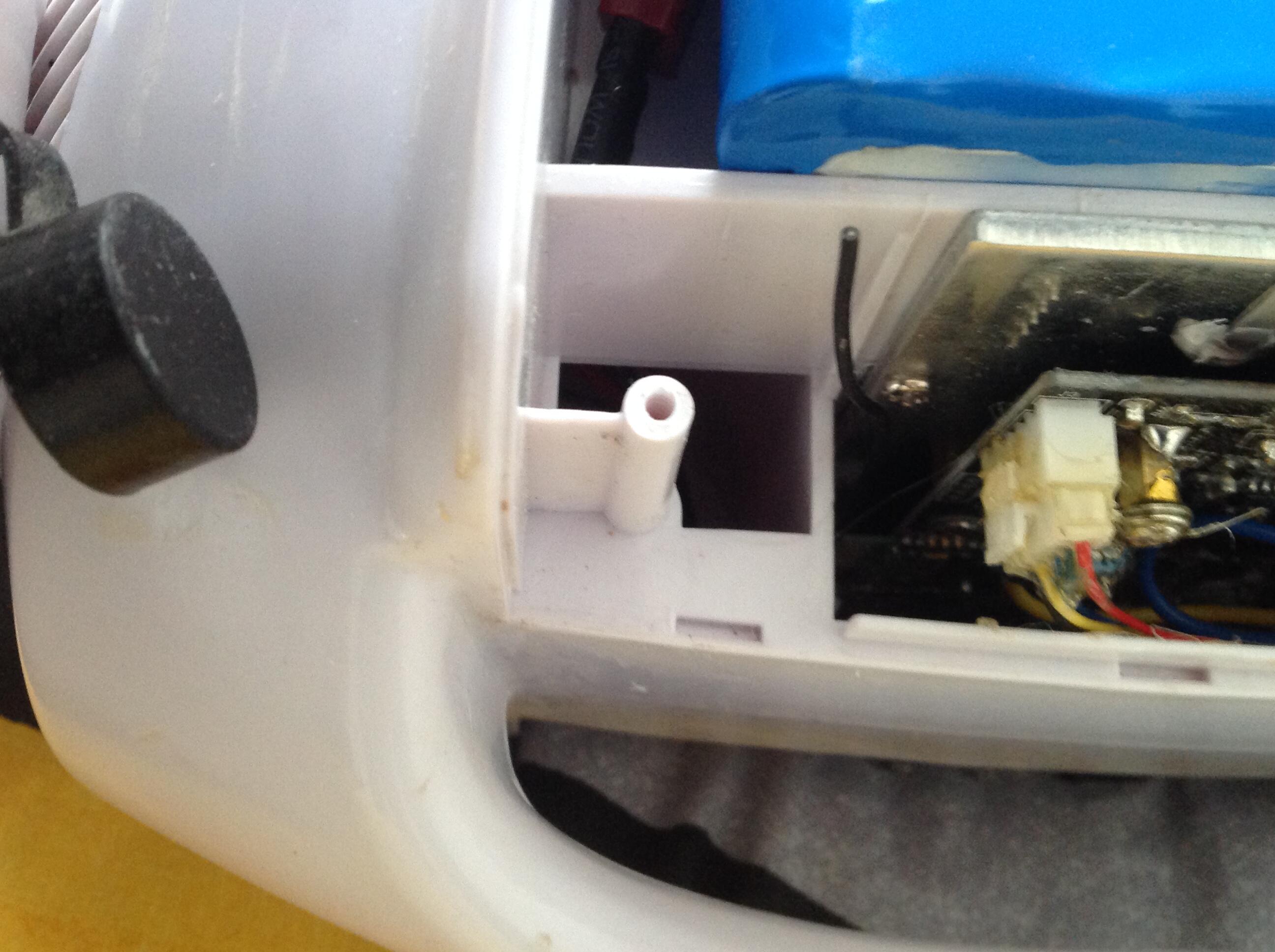

Ofriddy Posté(e) le 2 mai 2020 Auteur Partager Posté(e) le 2 mai 2020 J'ai regardé toute la journée et il y un fil noir dans le vide.. est-normal ? Citer Lien vers le commentaire Partager sur d’autres sites More sharing options...
Minch Posté(e) le 2 mai 2020 Partager Posté(e) le 2 mai 2020 (modifié) Il y a 4 heures, Ofriddy a dit : Je vois vraiment pas de fusible... Il y aurait 3 localisations possible (d'après le post indiqué) Modifié le 2 mai 2020 par minch Citer Lien vers le commentaire Partager sur d’autres sites More sharing options...

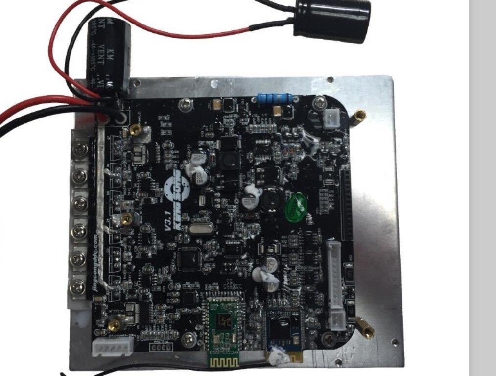

Ofriddy Posté(e) le 3 mai 2020 Auteur Partager Posté(e) le 3 mai 2020 Sur le net j'ai trouvé la photo qui ressemble à ma carte.. Citer Lien vers le commentaire Partager sur d’autres sites More sharing options...
Ofriddy Posté(e) le 3 mai 2020 Auteur Partager Posté(e) le 3 mai 2020 à l’instant, Ofriddy a dit : Sur le net j'ai trouvé la photo qui ressemble à ma carte.. Citer Lien vers le commentaire Partager sur d’autres sites More sharing options...
thibbea Posté(e) le 3 mai 2020 Partager Posté(e) le 3 mai 2020 Le 02/05/2020 à 17:16, Ofriddy a dit : J'ai regardé toute la journée et il y un fil noir dans le vide.. est-normal ? Le fil noir ressemble a une antenne, surement le Bluetooth. Citer Lien vers le commentaire Partager sur d’autres sites More sharing options...
